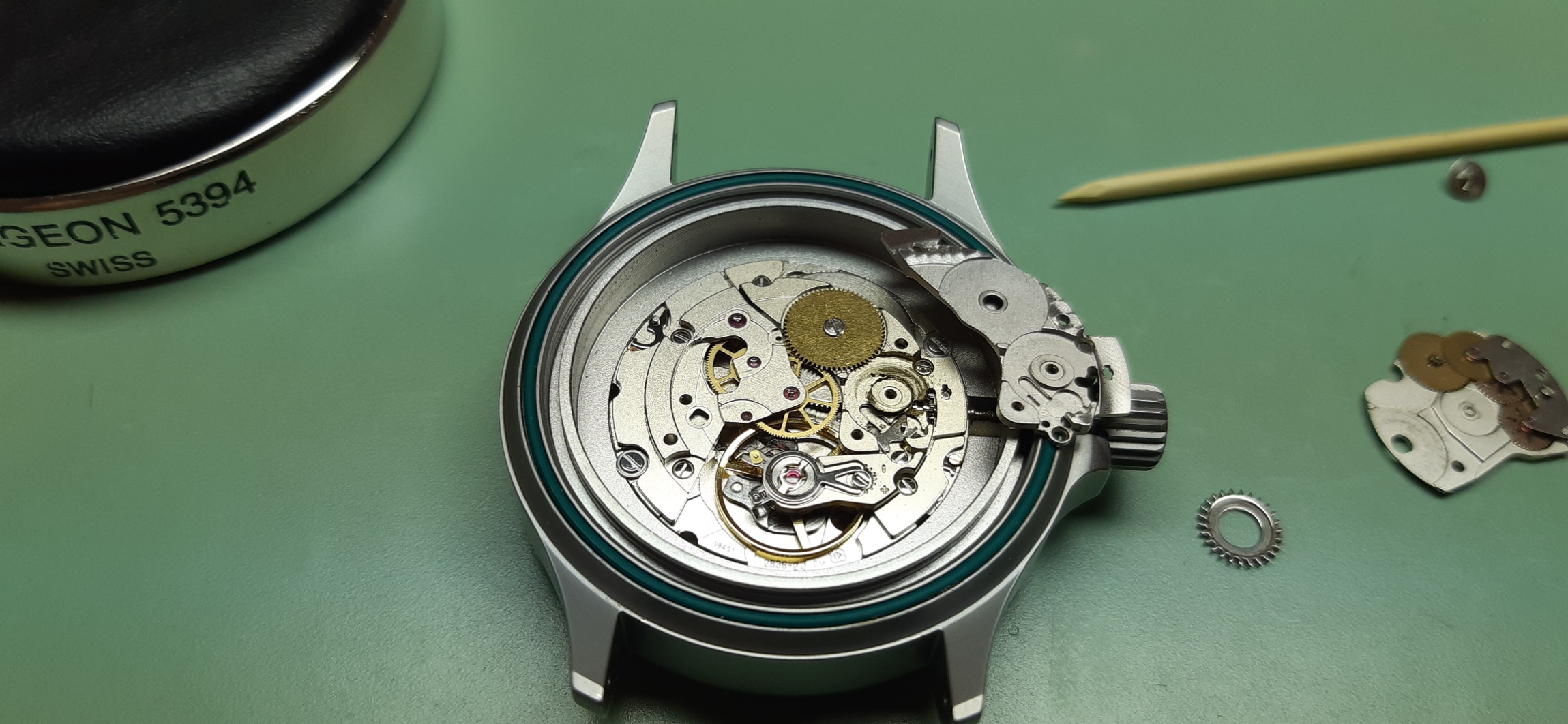

Ik tref ook wel eens wat aan…
Dit is een Duits merk, drie jaar oud. Hele uurwerk zit onder het messingslijpsel. Heb inmiddels alle onderdelen in huis voor revisie… …oorzaak was een af-fabriek wellicht geheel ongesmeerd kroonrad. Halve veertonkloof is “opgevreten” daardoor.
Ter vergelijk een nieuw kloofje er op gelegd. Inmiddels eentje met de correcte finish (zonder perlage) binnen.
Enige merkbare klacht was een rammelende rotor. Dat lager was wellicht ook kurkdroog af-fabriek, is er slechter aan toe dan sommige na 20 jaar. Horloge liep bizar genoeg nog met een redelijke amplitude en gangwaarden.

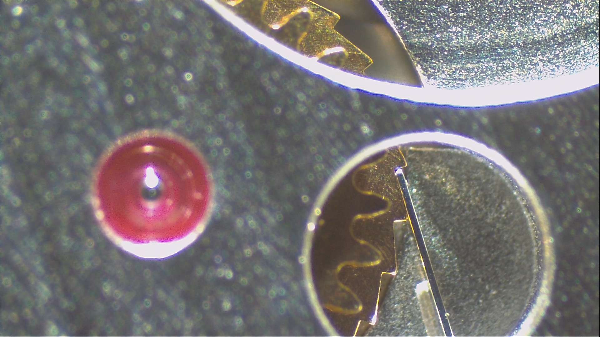

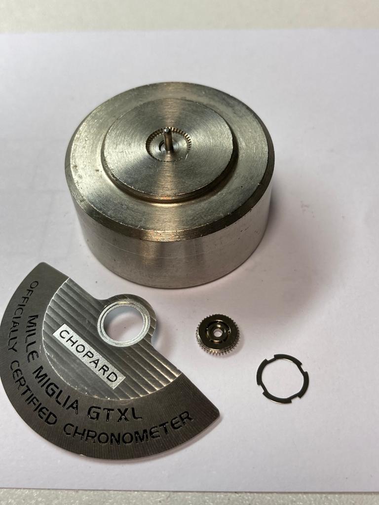

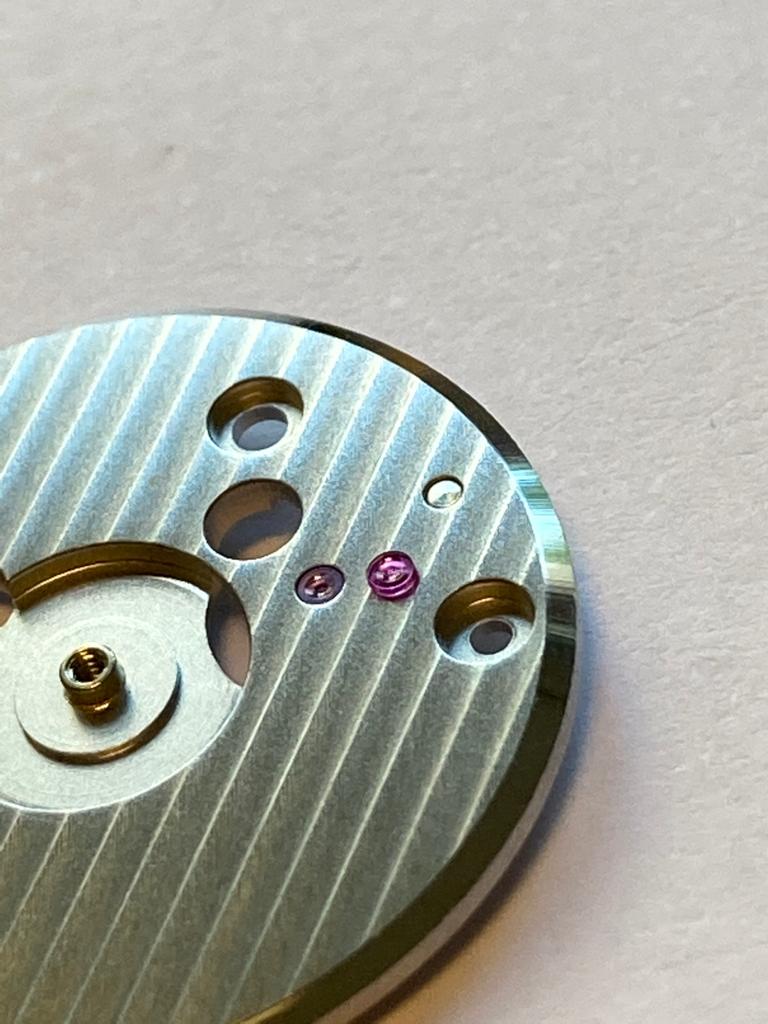

Lagersteen waarin de versleten wisselaar draaide is ook vernieuwd, synthetische robijn met een buitenmaat van 1,000 mm en een hoogte van 0,22 mm. Het gat waarin de wisselaar draait is slechts 0,250 mm, dit zijn ongeveer 3 haren naast elkaar.

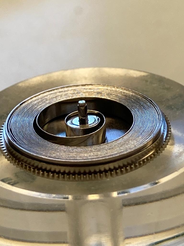

Nieuwe veerton trommel met automaatveer, in het midden is de bestaande ton-as terug gezet nadat het deel gepolijst is dat in de kloof ingesleten was. Let op het kleine vierkantje aan het einde > hierop komt het rondsel voor de gangreserve aanduiding. Bij het opdraaien beweegt deze as en zal hierdoor de wijzer van de gangreserve naar “Full” bewegen.

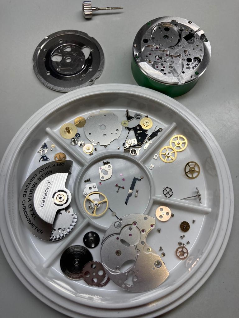

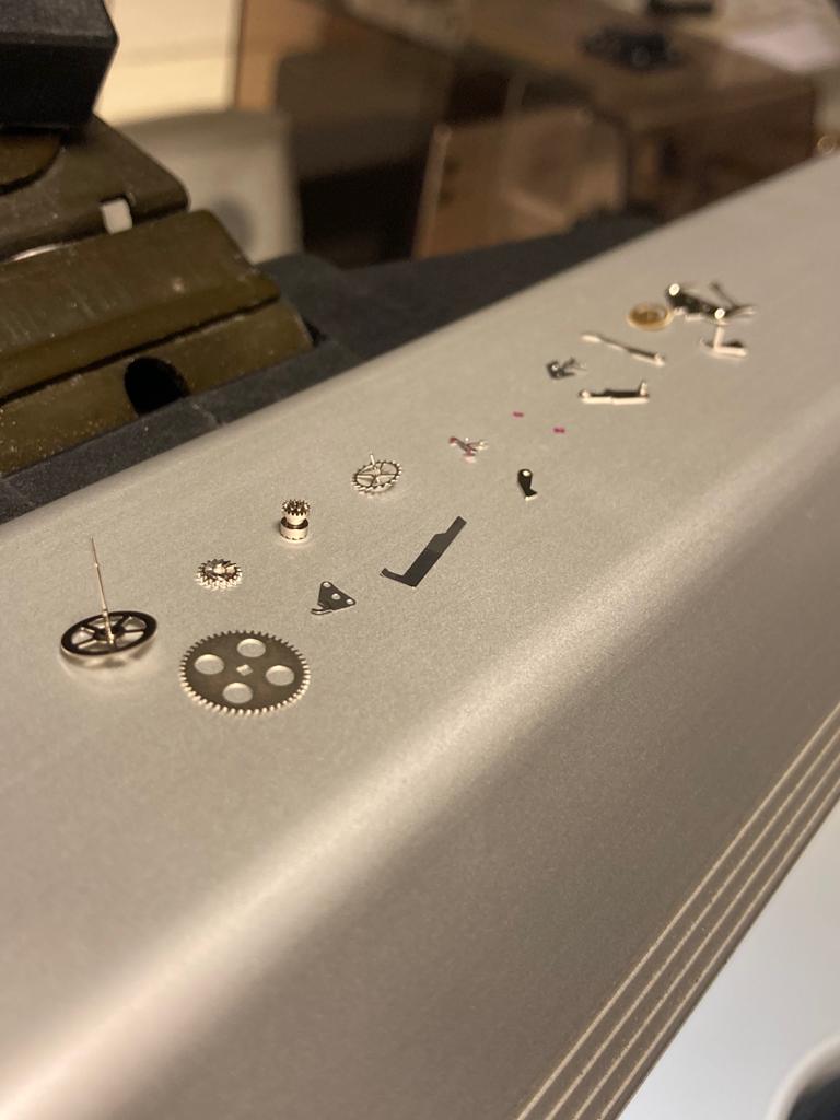

De onderdelen na de tweede reiniging en klaar voor montage

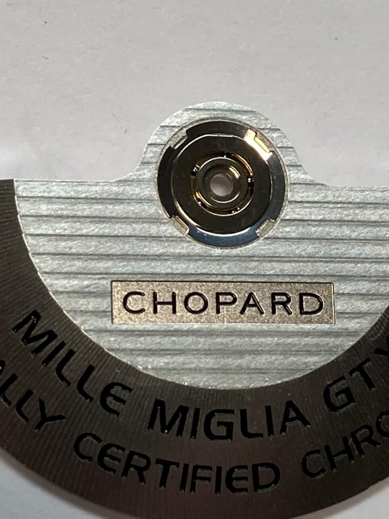

Het nieuwe kogellager dat in de rotor geplaatst wordt dmv een veertje met 4 openingen dat 45 graden verdraaid wordt en hierdoor het lager strak op zijn plaats houdt. Het lager wordt in een speciale houder geplaatst zodat je er kracht op kunt zetten zonder verder iets te beschadigen.
Het resultaat. Hoeft verder niet geolied te worden, nieuwe lager is af fabriek behandeld.

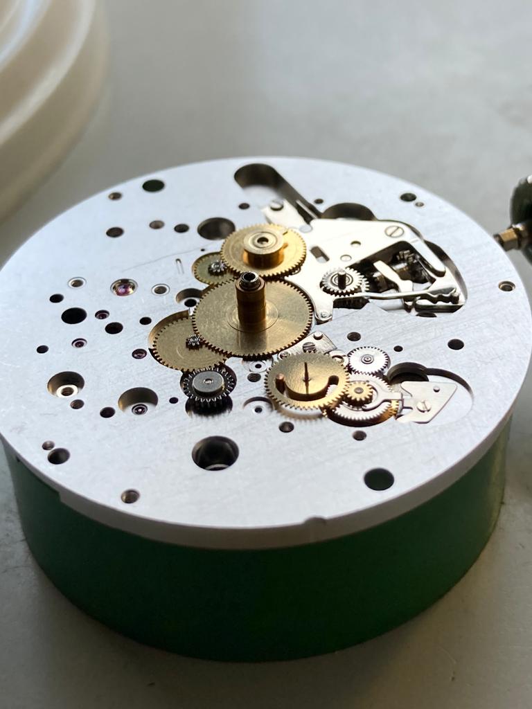

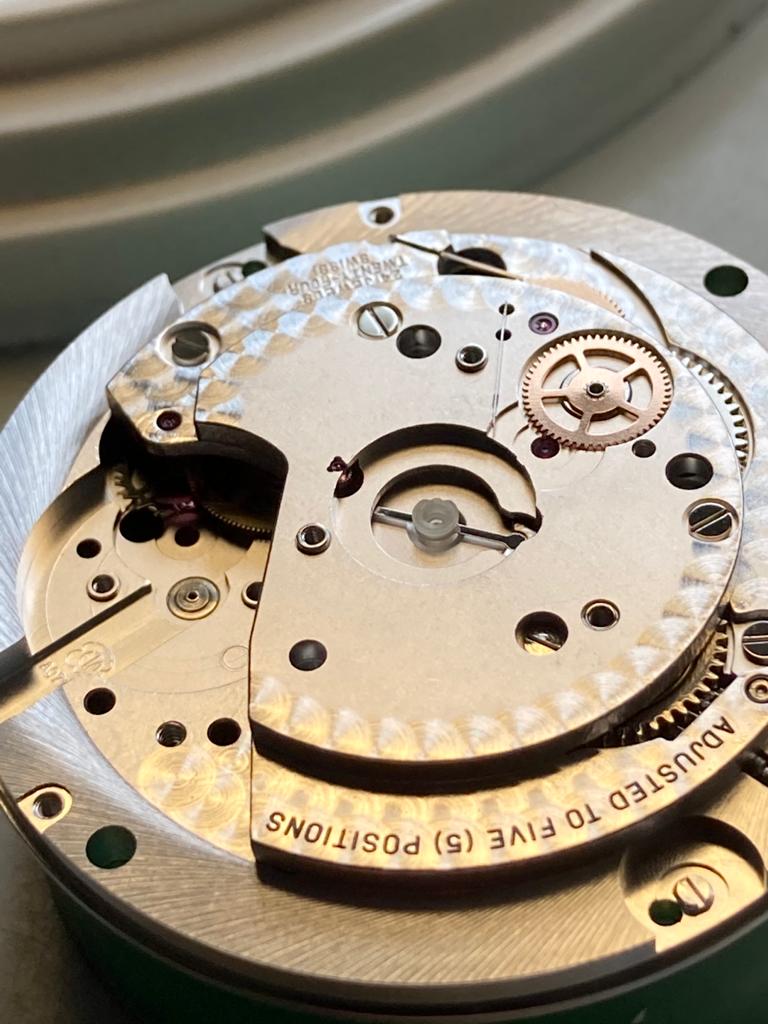

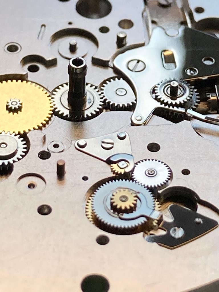

Opwinding en wijzerverzetting geplaatst. Controleer hier het slippen van het rondsel van de datumsnel verzetting. Dit rondsel moet geolied worden en veel horlogemakers vergeten dit / of weten dit zelfs niet > hierdoor draaien dan vele mensen de datumverzetting kapot of hij schakelt ineens een paar uur later dan 0.00 uur

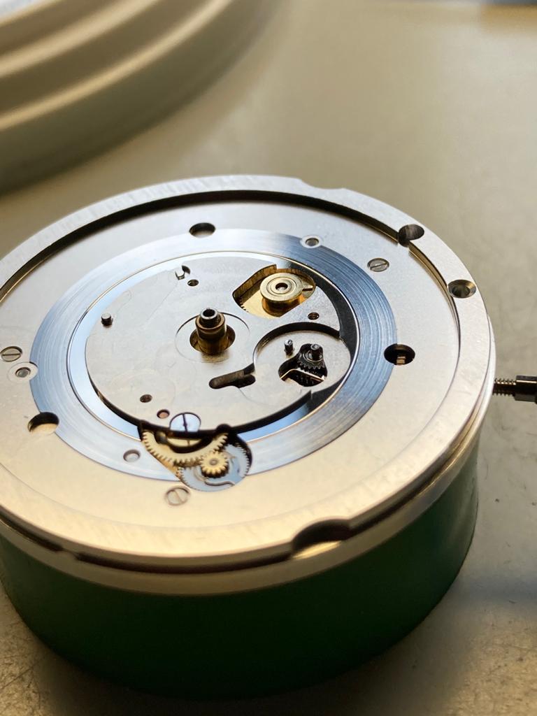

De wijzerplaat zijde grotendeels af gemonteerd, kleine goudkleurige rondsel op de ton-as is zichtbaar schuin rechtsvoor de minuutpijp. Zit opgesloten door een stalen afdekking.
Het datumverzet deel geplaatst.

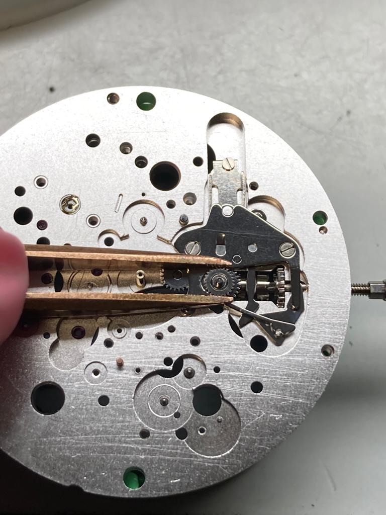

Datum houder op zijn plaats en het grootste deel aan de wijzerplaat zijde is gereed.
De werkzijde grotendeels gemonteerd, raderwerk loopt keurig vrij en het echappement kan geplaatst worden.

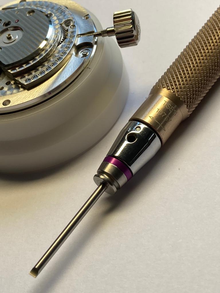

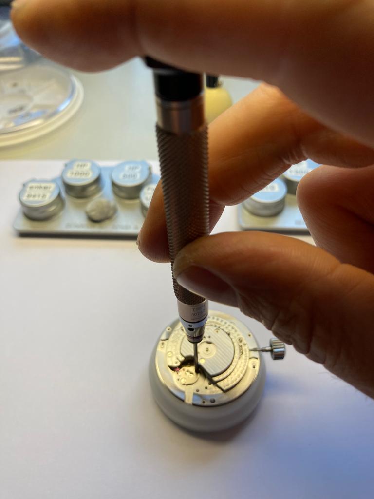

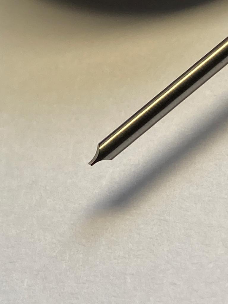

Het aandraaien van alle schroeven gebeurt bij mij mbv een moment schroevendraaier. Denk dan niet in Nm maar in Ncm [ meeste schroeven zitten vast met 2 tot 3 Ncm ]
Zijn speciale schroevendraaiers, gebruik ze van Petitpierre.
In combinatie met speciaal geslepen inzetjes zodat je bijna geen afdruk in het snit van de schroefkop kunt krijgen. Inzetjes zijn ook niet goedkoop, rond € 10,- p/s

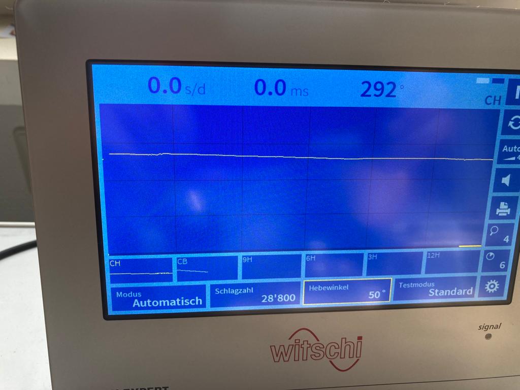

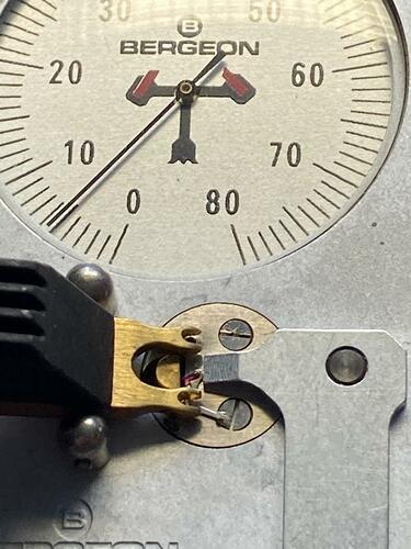

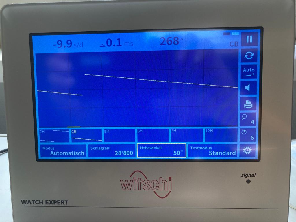

Eerste resultaat, niets aan de afstelling gedaan. Amplitude vind ik niet mooi en ga daarom het anker iets beter afstellen.
Dat is op bovenstaande foto zichtbaar. De robijnen palletten zitten met schellak vast in het anker en door het geheel te verwarmen tot ongeveer 110 graden, wordt de lak week en is het bekje te verstellen. Het resultaat is zichtbaar op de meetklok in 0,01 mm per streepje.
Dit is nu het resultaat en pas na 24 uur lopen kan er goed afgeregeld worden. Dus mooi het weekend laten doorlopen en maandag definitief afstellen. Amplitude wordt meestal na een week lopen iets hoger.
Detail van de automaat wisselaar en het palveertje. In eerdere foto’s was dit geheel versleten. Had hiervan een filmpje gemaakt maar kan dat niet plaatsen…

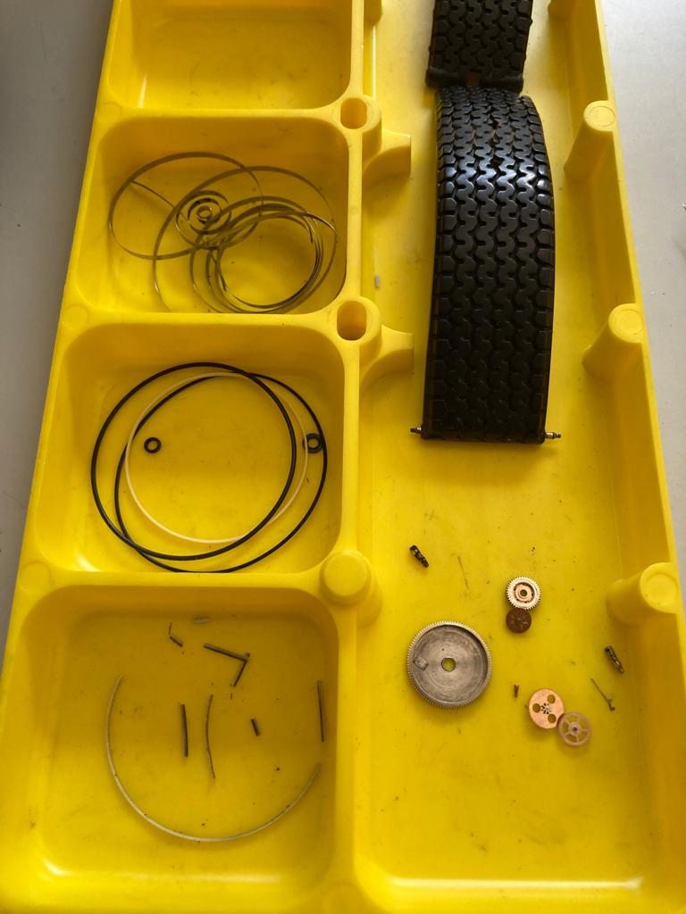

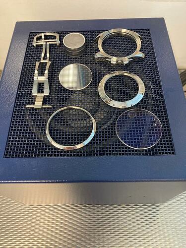

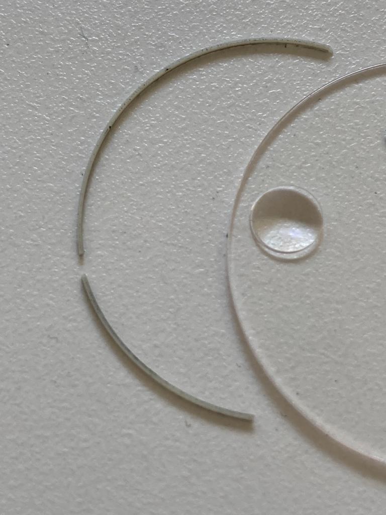

De oude onderdelen, let linksvoor op de glaspakking van het glas aan de voorzijde. Dit is bros en komt er in korrels en stukken uit. Kan door veroudering door UV licht komen en / of door chemische middelen zoals parfum. Dus nooit op het horloge sprayen.
Voor glas met deel van de oude pakking
Kast in delen op de droger na het polijsten.
Opbergen van de gepolijste kast en onderdelen. Wacht op de pakkingen en gangreserve wijzer. Uurwerk is klaar om de wijzerplaat te monteren maar dat doe ik pas als de pakkingen er zijn en er geen risico op beschadigingen is. Nu is de wijzerplaat veilig opgeborgen.
