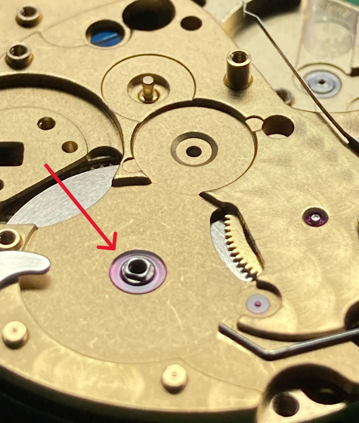

Kreeg afgelopen week nog een like op dit oude topic en heb tegenwoordig nog een betere oplossing voor het uitgesleten veertonlager in de kloof van de 7750:

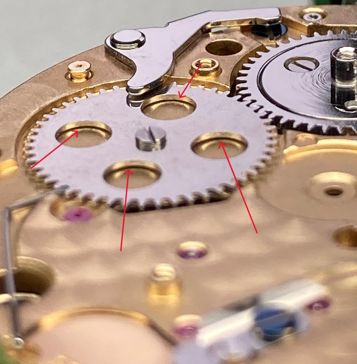

Een robijnen lagersteen en geïnvesteerd in een tool om deze perfect te kunnen plaatsen. Hier de foto’s van een oudere IWC Pilot chrono ref. 3706 met het oude 7922 uurwerk. Dan kun je ook een keer slijtage verwachten na zeker 30 jaar lopen.
Je ziet aan de ruimte tussen het gemonteerde palrad en de kloof dat de ruimte overal gelijk is [ rode pijlen wijzen op de punten ], dus de veerton staat mooi vlak en zal optimaal de kracht kunnen overdragen op het raderwerk.

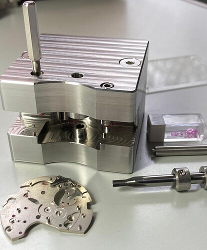

Dit is de tool die hiervoor ontwikkeld is:
Kloof wordt ingespannen en met een frees wordt het gat tot op ongeveer 0,02 mm opgeruimd naar de maat van de lagersteen. Dan met een stenenpers het lager erin persen en juist afstellen voor de hoogtelucht.
Dat is een prachtig stukje gereedschap.
