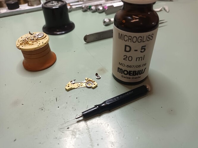

Vandaag eindelijk een beetje tijd gevonden om de hoogbejaarde longines een keer open te gooien. Het gaat over deze

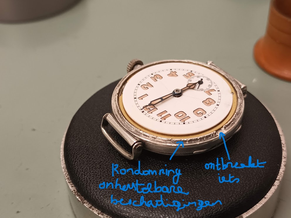

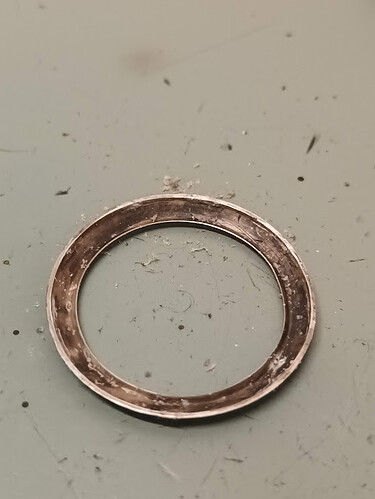

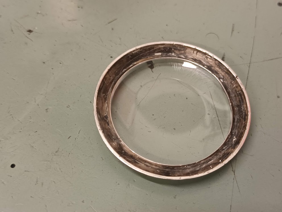

Ai ai ai de bezel is een grote secondenlijm zooi. de witte schijn en alle brokjes die je ziet zijn secondenlijm, oude secondenlijm, oeroud zelfs. Dat belooft niet veel goeds. Nu ja daar ga ik me pas op het einde mee bezig houden.

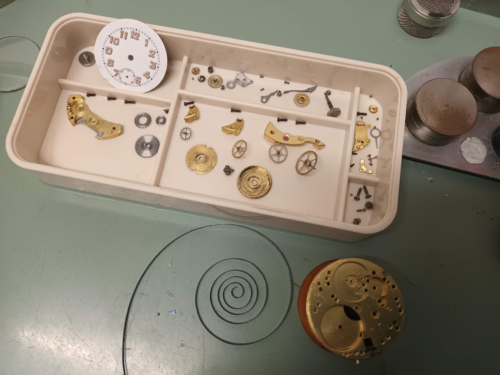

Alles in de pot en de balans gelijk in de wasbenzinepot

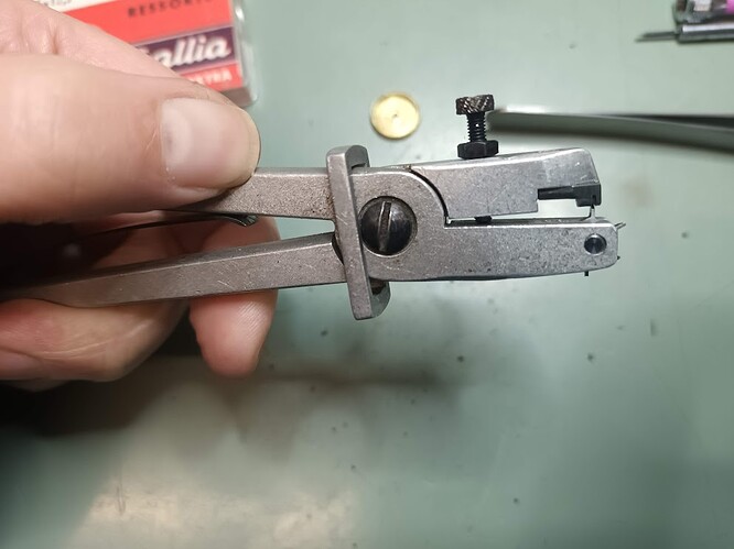

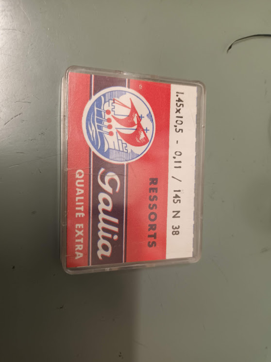

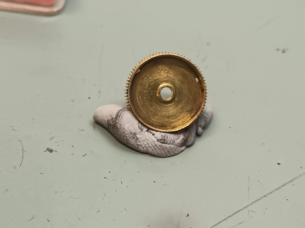

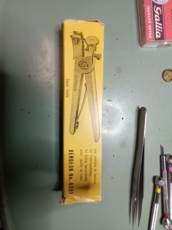

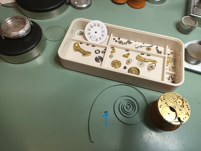

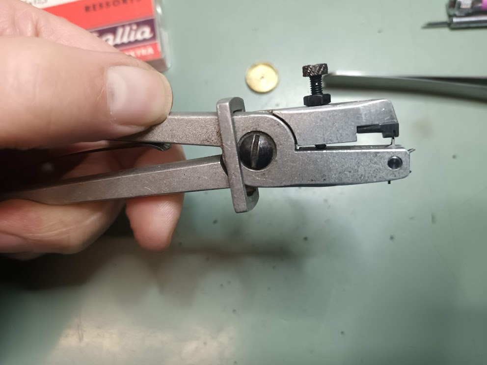

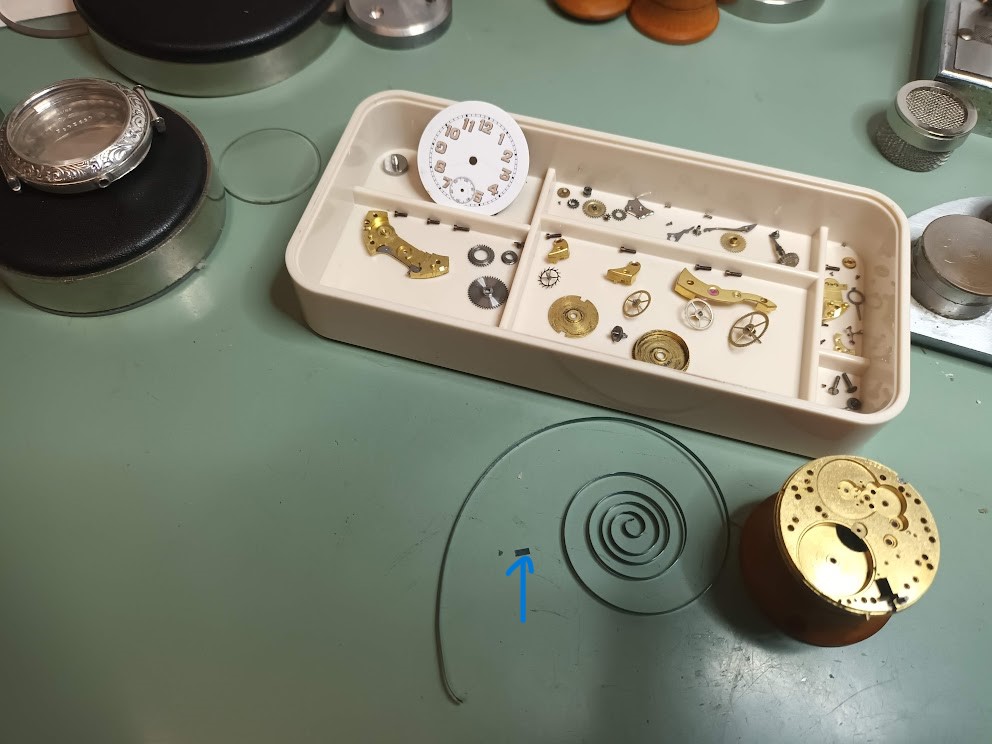

de veerhaak is afgebroken. Het was een t-veer, die heb ik helaas niet liggen. Ik heb wel de exact goede veer kwestie maatvoering maar dan met het gewone tong-uiteinde ipv een t-uiteinde. Dus voor ik alles in de kuismachine steek, maken we een haakje in de veertonwand zodat straks de nieuwe veer met standaard tong kan geplaatst worden.

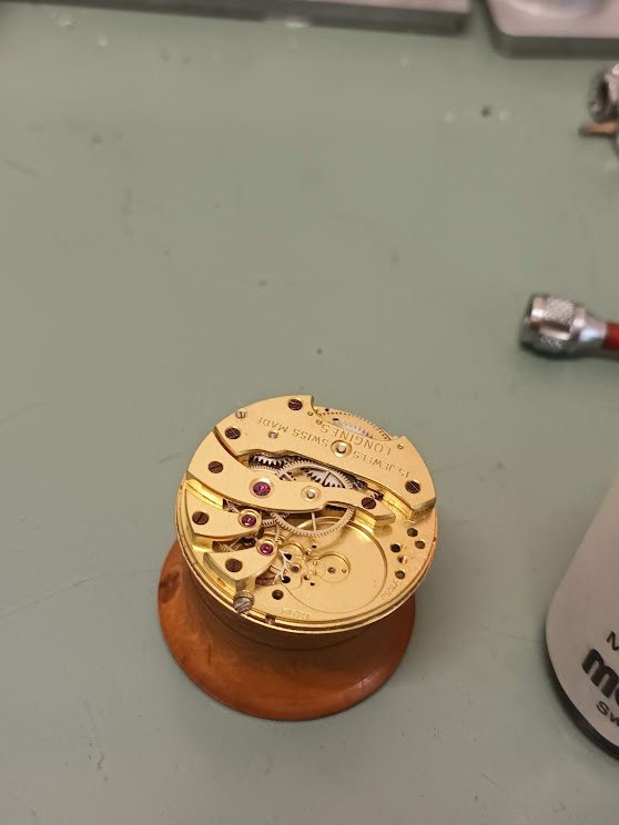

Dan is alles de kuismachine in gegaan en gaan we opbouwen

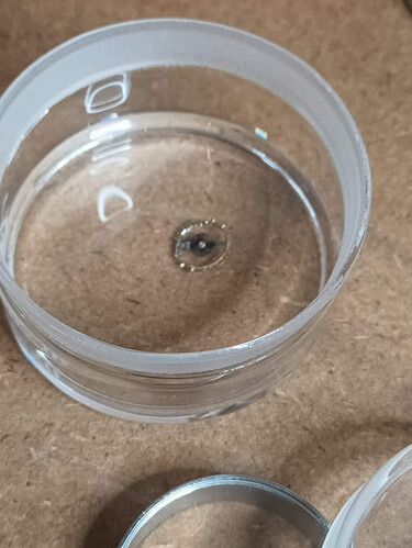

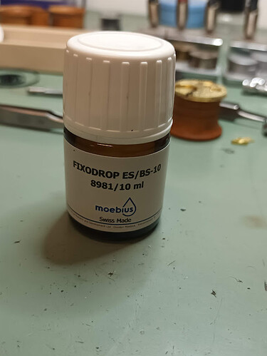

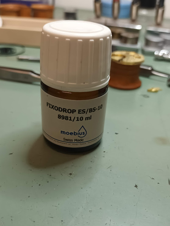

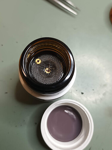

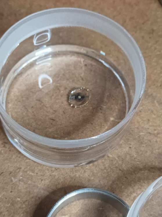

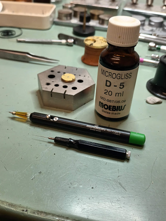

Als eerste doe ik de dekplaten en het anker in een potje fixodrop om de capillariteit van de dekstenen en paletten zo dicht mogelijk bij 100% te brengen. Platines steek je normalerwijze nooit in de fixodrop, enkel dekplaten / incablocs en ankers

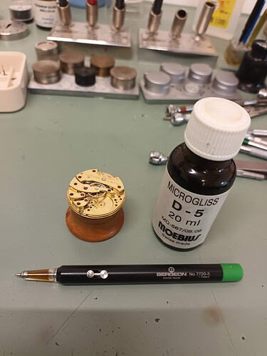

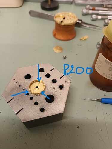

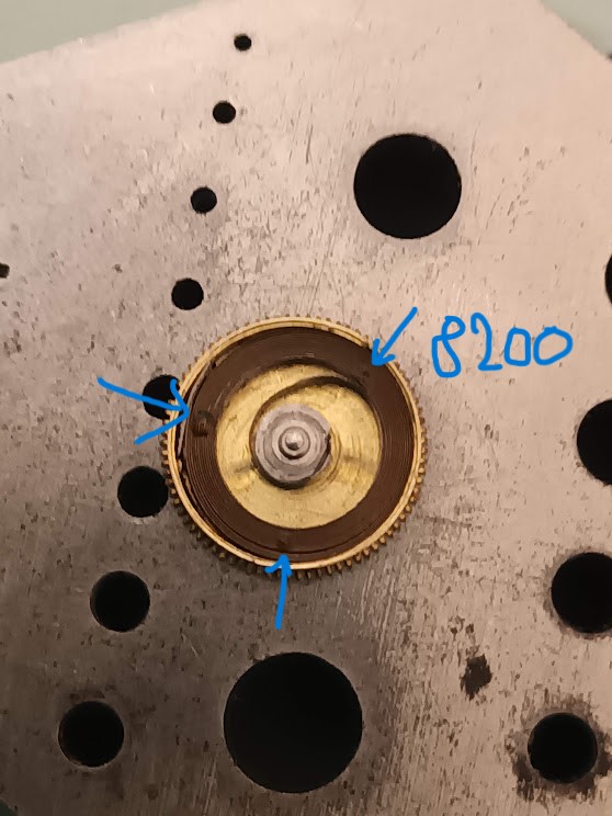

ik laat dat daar enkele minuten inzetten, ondertussen prepareren we de veer en veerton. 3 druppels moebius 8200 op veertonwand en -vloer. Dan plaatsen we de veer en de veertonas, na plaatsing van de veertonas voorzie je ook weer 3 druppels 8200 op de veerwindingen. dan vliegt het deksel erop en geef je de veertonas lagering in het deksel aan biede kanten een druppeltje moebius D5. Ik gebruik al jaar en dag de automatische oliegevers voor lageringen, maar het kan net zo goed met de standaard oliegevertjes

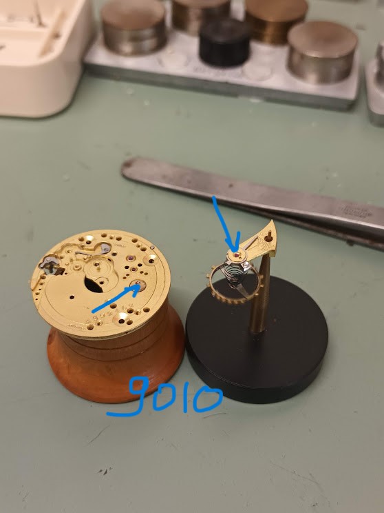

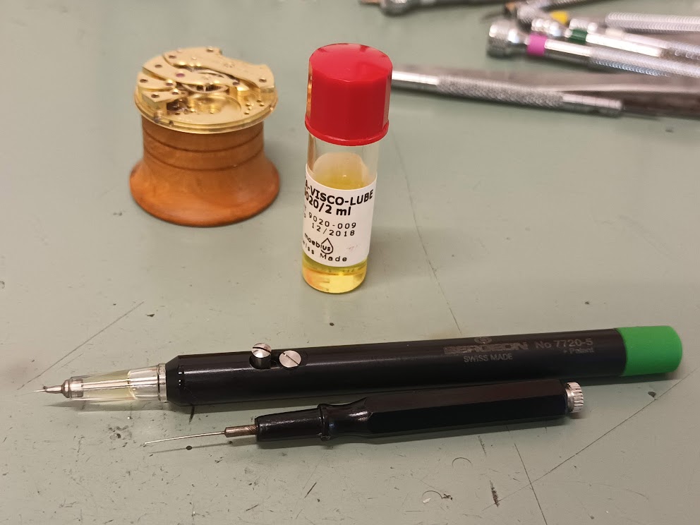

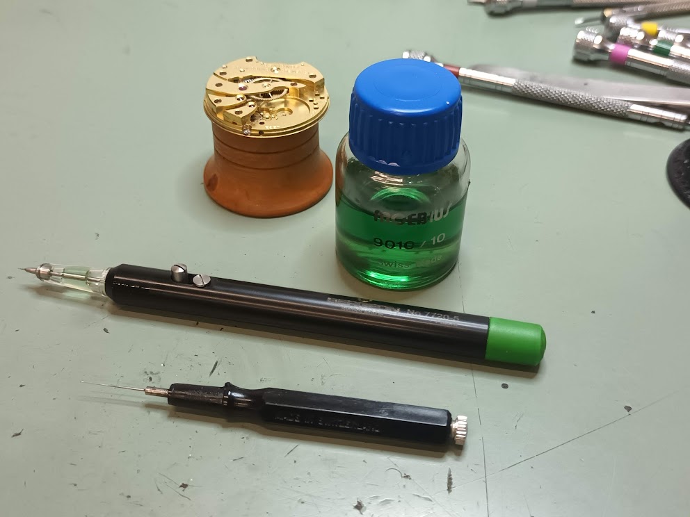

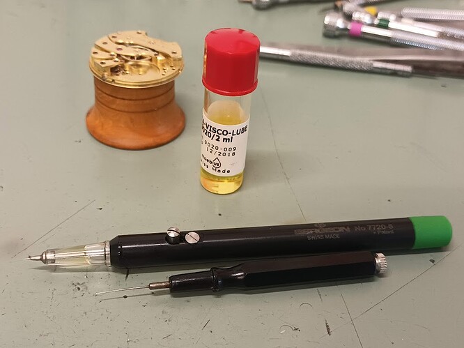

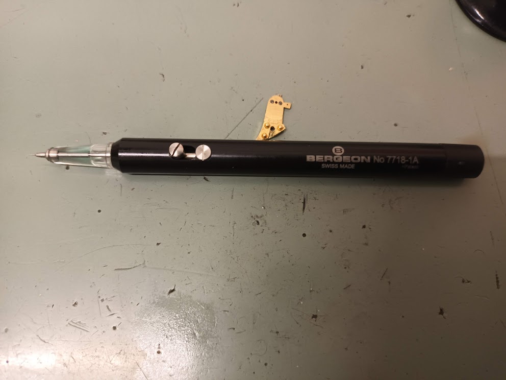

Dan gaan we terug naar de balanslagering. We halen de dekplaten en anker uit de fixodrop pot en dan leggen we een druppeltje moebius 9010 op de dekplaten. Doe ik standaard met de automatische oliegever want dan kan het gebeuren vanaf de achterzijde. Je kan dan de dekplaten monteren en langs achter geef je dan olie en zo is er geen enkel risico op verschuiven / uitlopen van de olie wat wel zo is als je handmatig olie geeft op de dekplaten en ze dan pas plaatst.

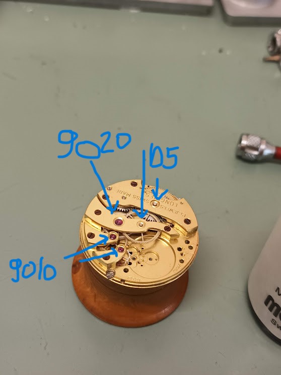

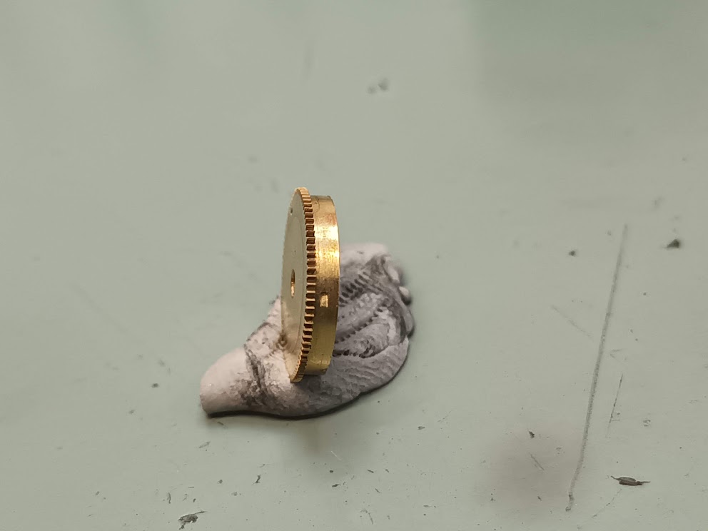

Dan gaan we naar het raderwerk

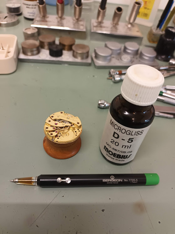

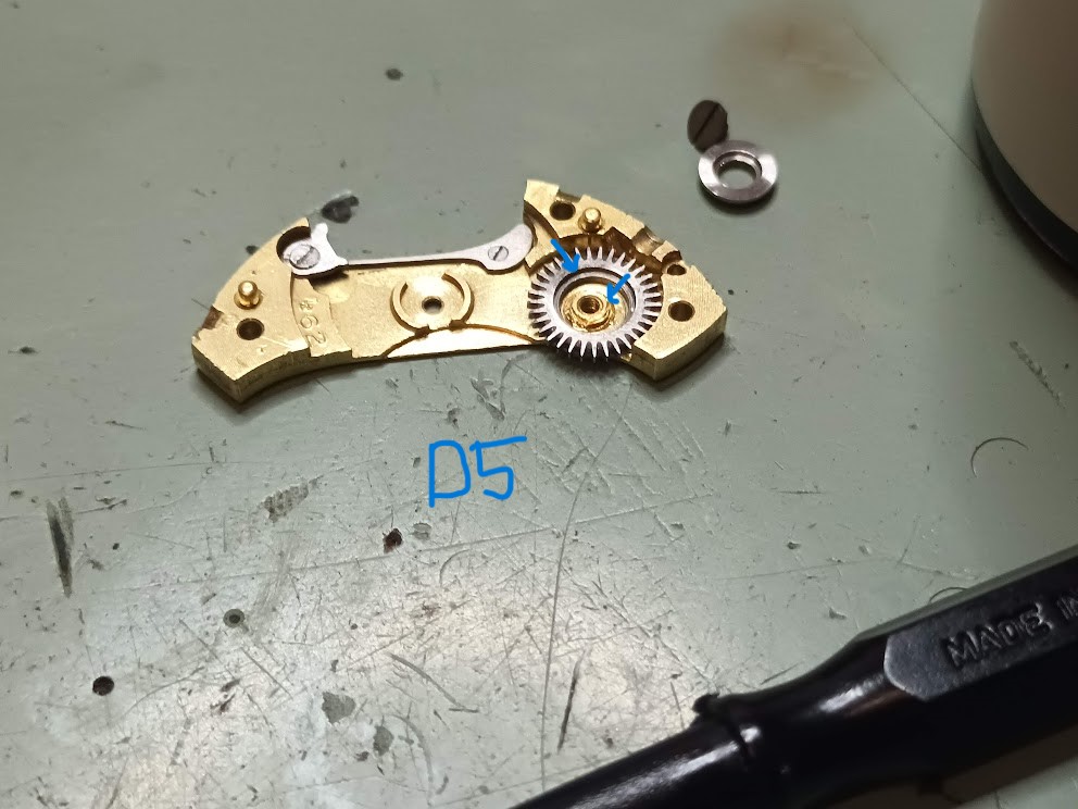

Kroonrad: D5
Veerton en middenrad: moebius D5
Tussenrad: moebius 9020
Secondenrad en ankerrad: moebius 9010

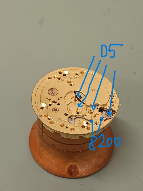

Aan de wijzerplaatzijde geef je dezelfde olie aan de lagers als aan de balanszijde. En dan ga ik ook altijd verder met het wijzer en opwindwerk vooraleer ik het anker plaats en dit om alles even goed te kunnen laten ronddraaien voor de oliezetting van de lagers

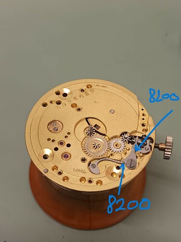

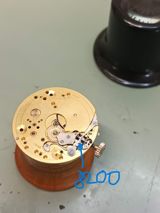

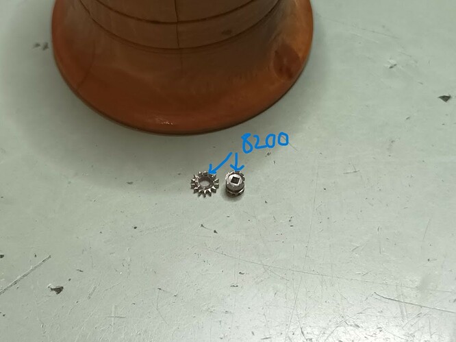

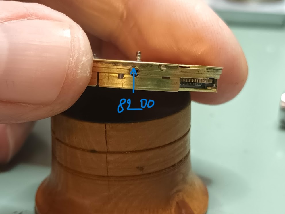

wrijvingspunten: 8200
pinions + vijs tirette: D5

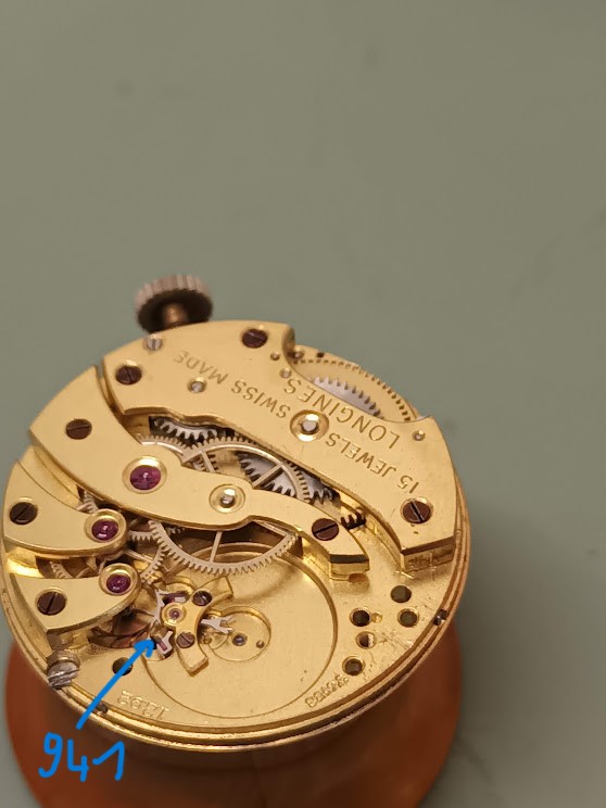

De tige geef ik op dit moment geen olie omdat die nog uit het werk moet voor plaatsing in de kast. En dan ga ik naar het anker. Vooraleer ik het anker olie geef controleer ik de wijzerspanning en de tictac van het anker. Pas als de wijzerspanning ok is en de tic tac van het anker in verticale positie is ok dan pas ga ik olie geven aan de ankerpallet. Het anker krijgt moebius 941
1 druppeltje 941 op de uitgaande palet, dan 5 keer tictac doen, dan weer een druppeltje 941 op de uitgaande pallet, dan weer 5 keer tic tac doen, dan weer een druppeltje 941 op de uitgaande pallet en dan weer 5 keer tic tac doen. En dan controleren of de olie mooi op uitgaande en ingaande palet zit bij het raken van de ankerradtand.

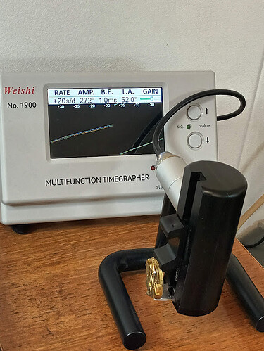

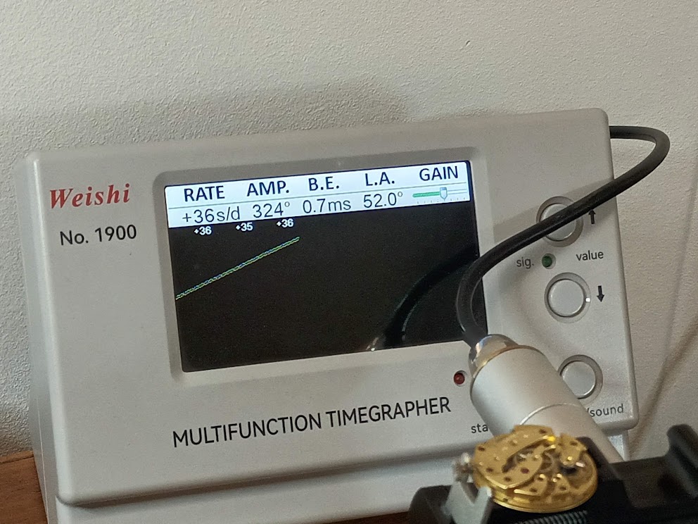

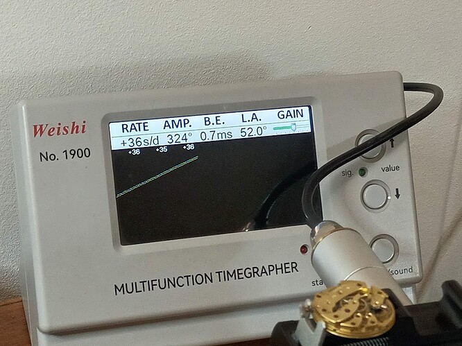

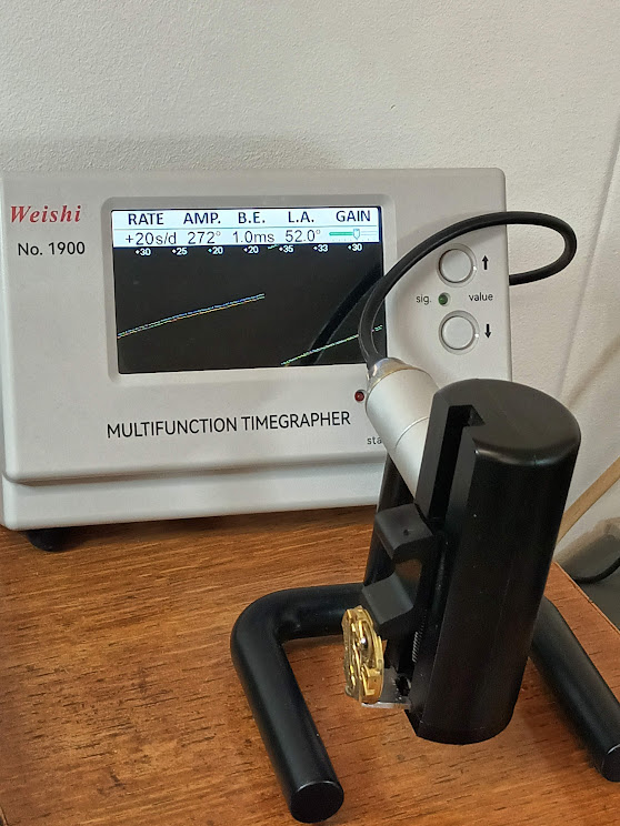

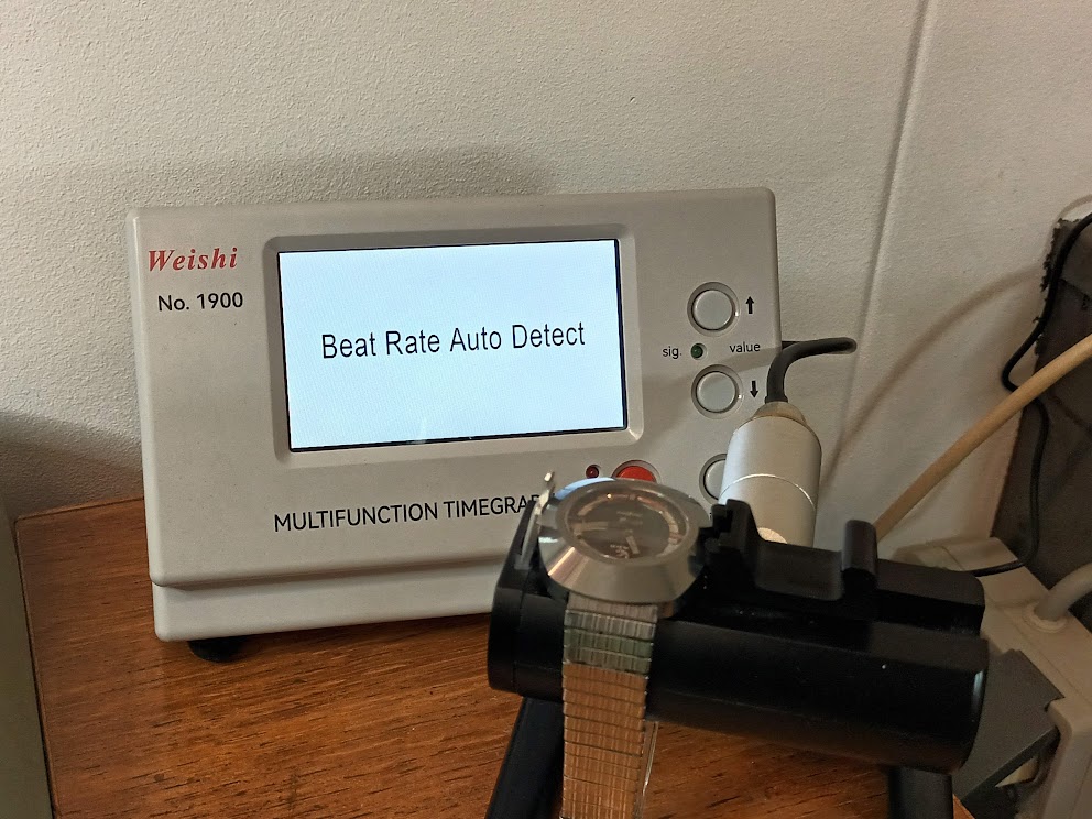

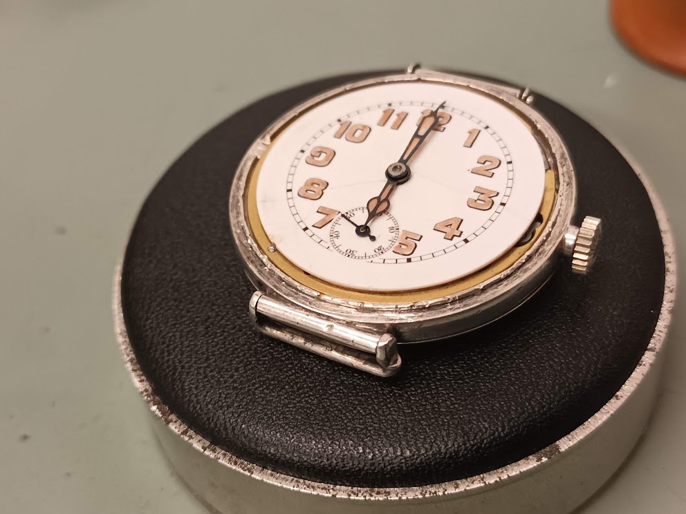

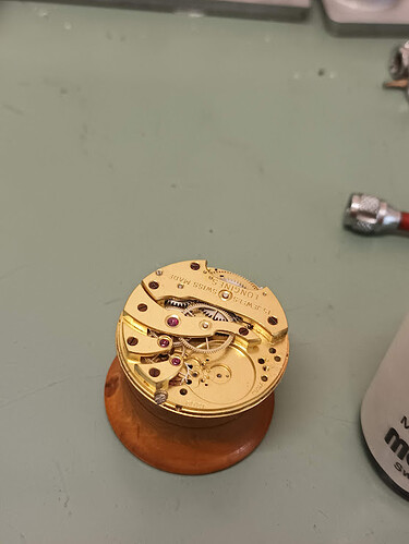

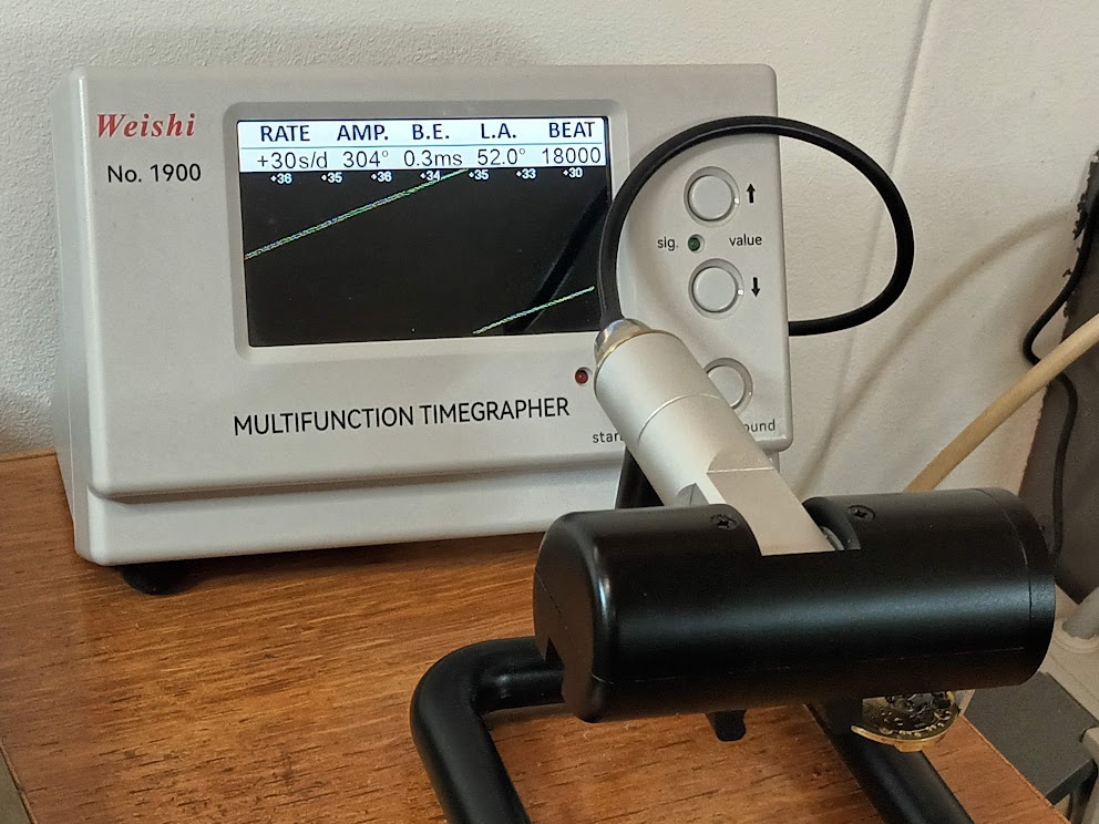

Nu monteren we de balans en kijken we naar de timing met halfopgewonden veer. de timing die hieronder staat is al met vol opgewonden veer. Dus ik doe de timing in principe altijd 2 maal, de eerste keer met halfopgeownden veer en dan met vol opgewonden veer en doorgaans ook nog een derde keer op het laatste als ie in de kast zit.
Ziet er deftig uit denk ik

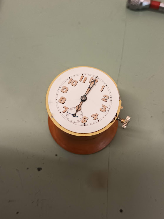

Dan steken we er de plaat en de wijzers op

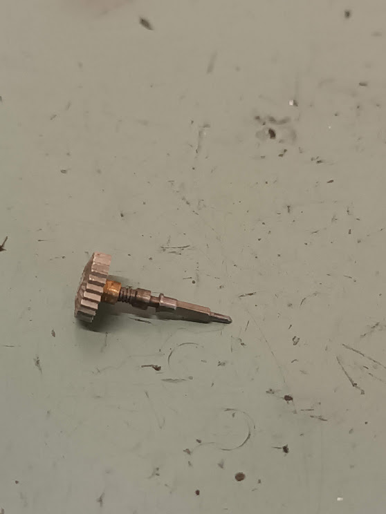

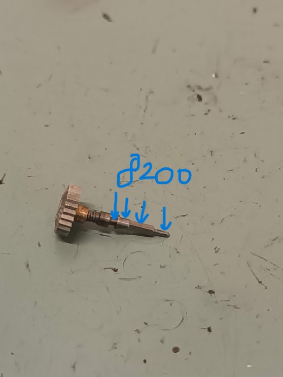

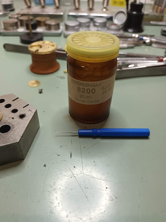

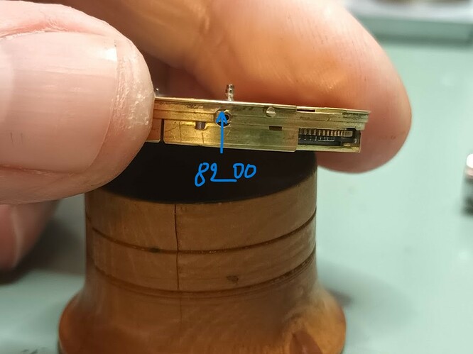

de tige krijgt moebius 8200 en dan alles de kast in - de 4 zijden van het rechthoekige deel elk, de inham voor de tirette, het ronde deel voor plaatsing opwindrondsel en het uiteinde van de tige 2 druppeltjes diametraal tegenover mekaar - alles met moebius 8200

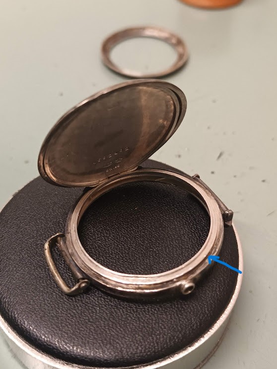

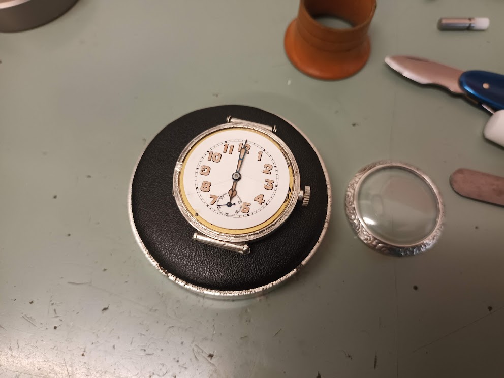

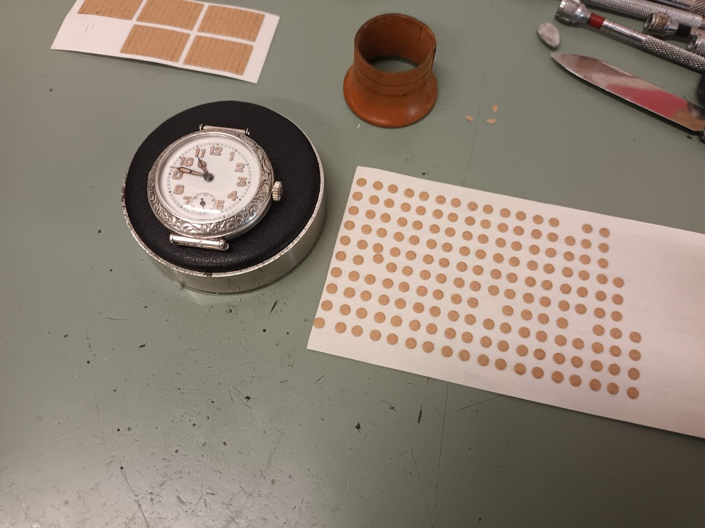

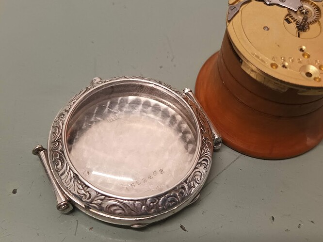

Ja en dan de bezel he, dat krijg ik met de beste wil van de wereld niet meer hersteld. Een vriend-zilversmid zag het ook niet meer om er aan te beginnen, dus nadenken, hoe lossen we dat op. Er is een uitsparing in de kast, daar heeft vermeodelijk een onderdeeltje gezeten, maar dat ontbreekgt. gevolg de bezelf klikt niet meer. Een voorganger heeft dat willen oplossen door punten te zetten zoals ik achteraan deed, maar dat is niet goed gekomen want de klikrand is daardoor onherstelbaar beschadigd geraakt, vandaar ook de bergen secondenlijm die ik heb moeten verwijderen. In the end zijn er 2 mogelijke oplossingen
1 ik plaats ook secondenlijm maar dat doe ik nooit, dat is het moeilijk maken voor een volgende die aan het horloge ooit op een dag misschien gaat werken
2 de dubbelzijdige wijzerplaatfix plakkertjes gebruiken - dat is het enige dat ik kan bedenken, dus dat is het geworden
Ik heb op 4 plekken van die ronde dubbelzijdige wijzerplaatherstelplakkertjes geplaatst en dan de bezel geplaatst en goed stevig aangedrukt. Heb hem al de hele dag aan en hij doet wat moet en zit stevig vast en kan toch los gemaakt worden zonder alles krom te trekken wat je wel zou hebben als je met secondenlijm plakt.

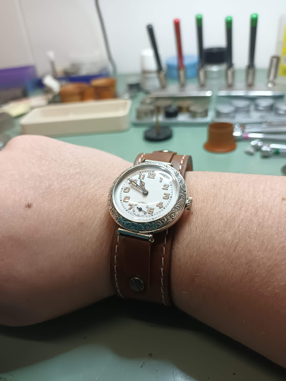

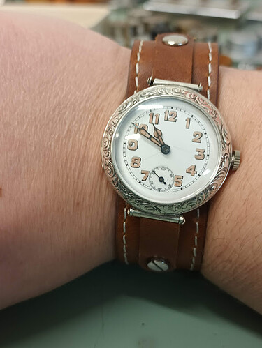

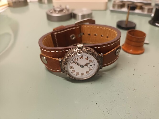

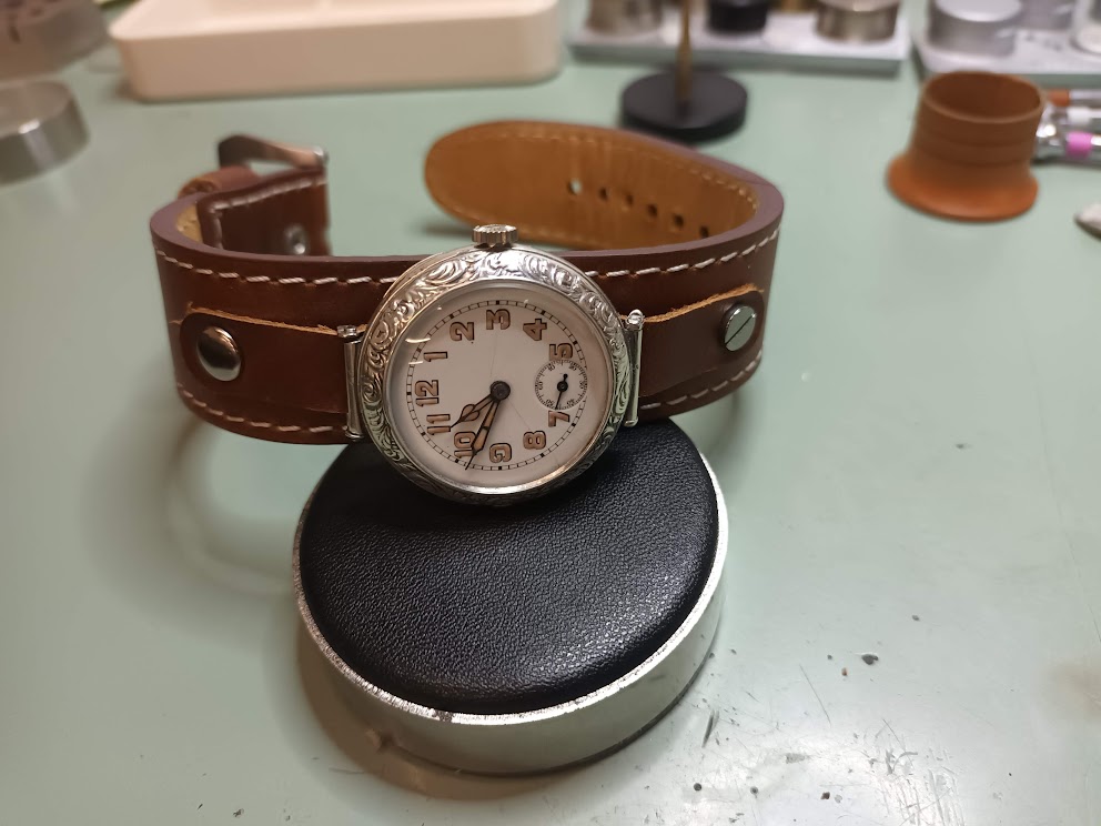

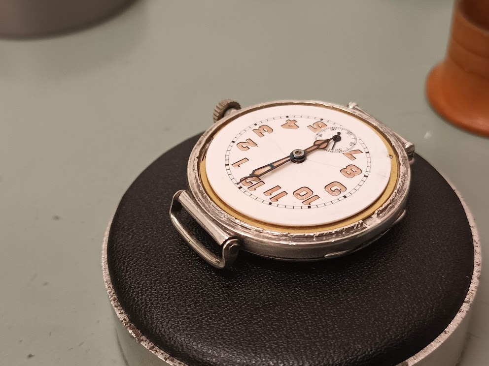

Vlak voor begin topic schrijven eventjes fotootjes genomen van het eindresultaat en dit is ie nu

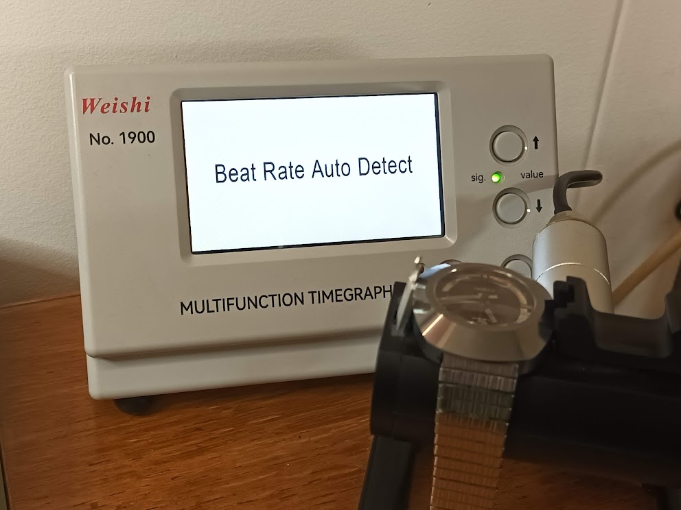

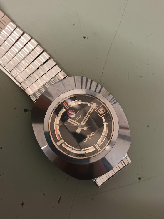

vanochtend is er al 1 horloge geleverd van de 4 die ik maar pas in januari verwachtte, dus morgen moet de diastar 1 er aan geloven en dat zal ook wel wat worden want hij loopt wel, maar het machientje registreert niets. Het is een automaat, misschien dat olieproces ook een keertje op foto zetten

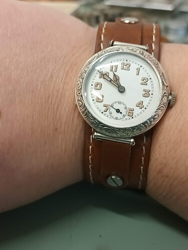

In elk geval de longines is klaar en ben er eigenlijk wel heel content mee.

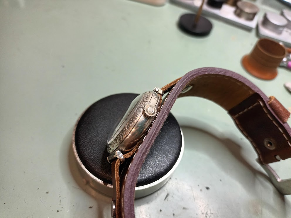

Nog een laatste prentje van de hoogbejaarde longines
That’s all folks, tot een volgende keer maar weer

Wat ik nog niet helemaal begrijp is de fixodrop.
Waarvoor gebruik je dat hier?
Ik dacht dat dat vooral gebruikt wordt voor het smeren van de automaat wisselraderen…

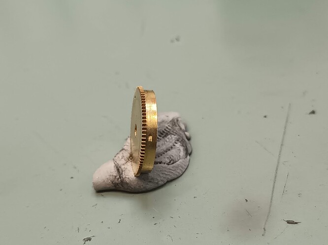

Fixodrop, ook epilame genoemd, dient om de capillariteit van dekstenen en ankerpaletten te herstellen. Als je fixodrop op de vlakken van dekstenen en paletten legt dan zal nadien je oliedruppel in een mooie bolvorm blijven liggen.
fixodrop op rubis met een gaatje in platines of op automaat wisselraderen is zinloos. Het herstelt de capillariteit op vlakken maar het smeert niet. Ik hoorde van een kennis die nog school loopt dat zijn docent zei dat je de platines in de fixodrop steken moet, dat is totaal zinloos, enkel dekstenen / invabloc / ankerpaletten zijn gebaat bij een laagje fixodrop alvorens te smeren met de daartoebestemde olie

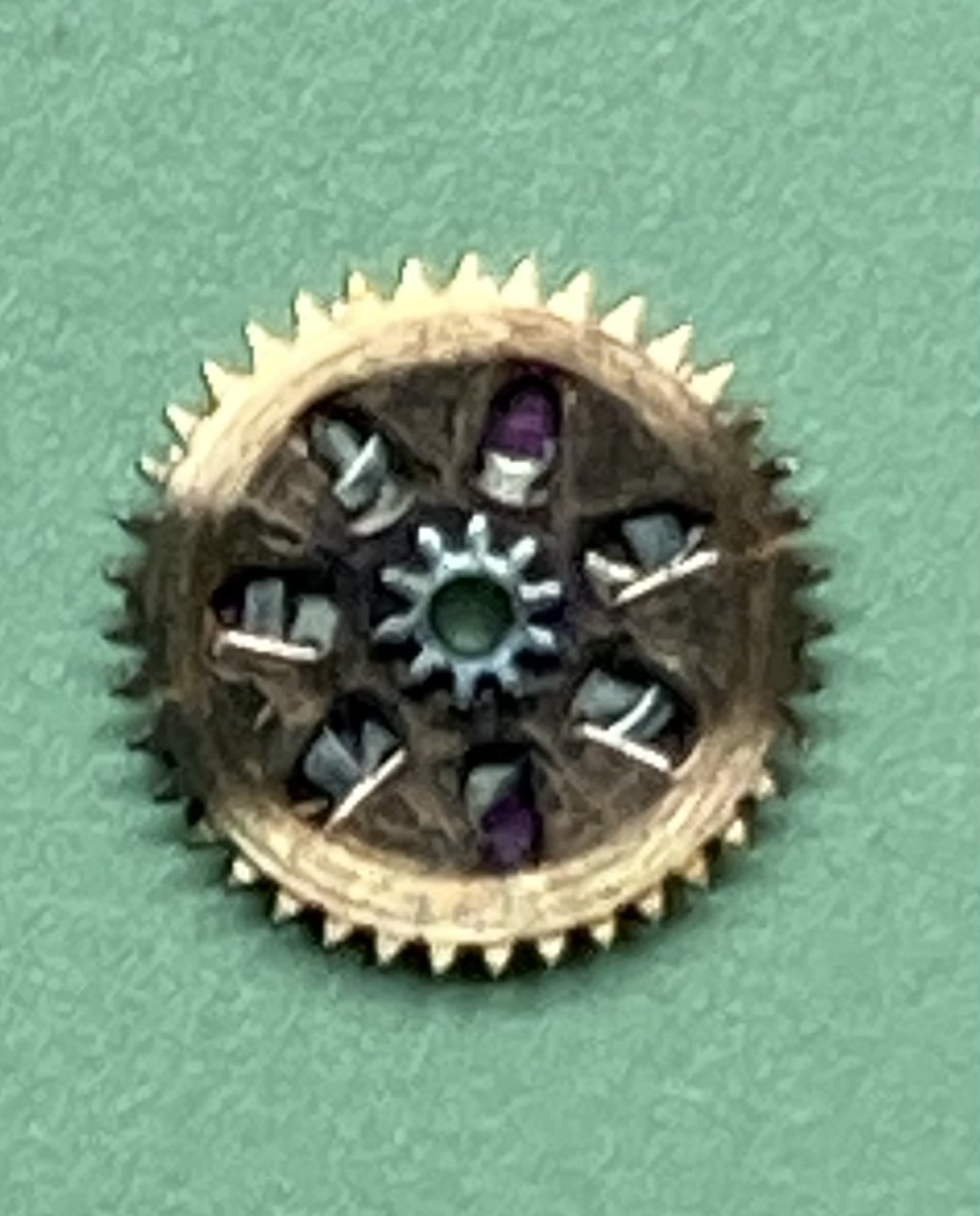

Hoe zit dat dan met automaat wissel raderen?
Ze hebben mij ooit verteld dat die in de epilaam moeten nadat ze gereinigd zijn. (?)
Bij gebrek aan epilaam doe ik er vooralsnog een drupje 9020 in…

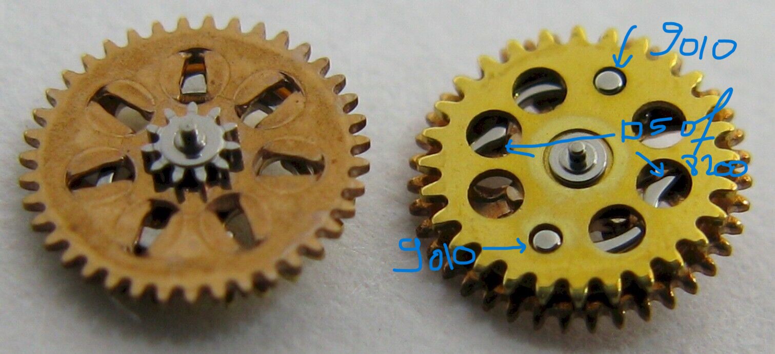

die dat ik morgen doe is een as met automaatwieltjes met tappen, dus ik geef die gewoon olie in hun lagering. 9020 bij het rad dat ingrijpt op het kroonrad en 9010 bij de andere.
als je de cliquet wielen van eta bedoelt, na het kuisen geef ik die op 4 plekken smering: een weinig 9010 in de lagers en een weinig 8200 of D5 bij de haakjes.
Ik weet niet of je begrijpt wat ik bedoel, vooralsnog heb ik nu even geen eta cliquet automaat meer liggen, die van morgen is een as 1900 of 1700 ben het kwijt, in elk geval daar zitten geen cliquet wielen in

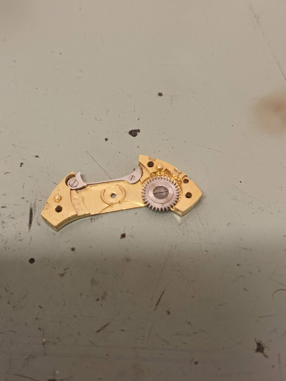

Ik refereer inderdaad naar ETA.

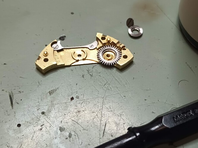

Het zijn deze wieltjes die ik bedoel:
ja die bedoel ik ook, maar langs die kant smeer je ze niet he
ik heb even een prentje op ebay gezocht en er de smering bij gezet zoals ik ze doe. uiteraard als ze ingebouwd zijn in de platines ook even de tappen nog een weinig 9010 geven in hun lagers

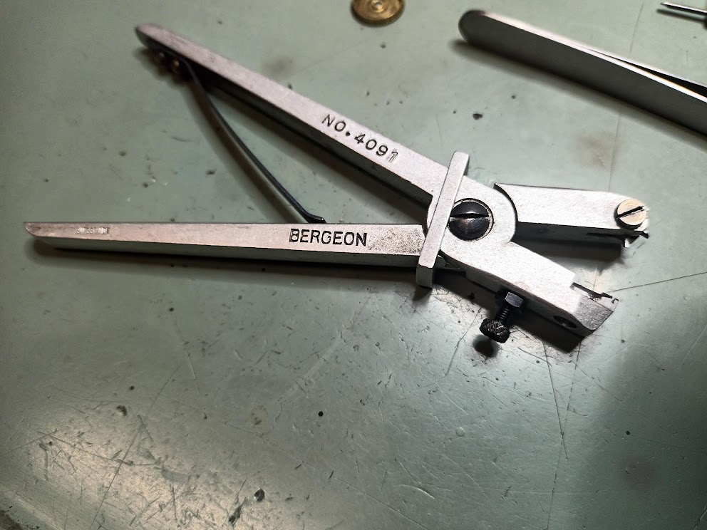

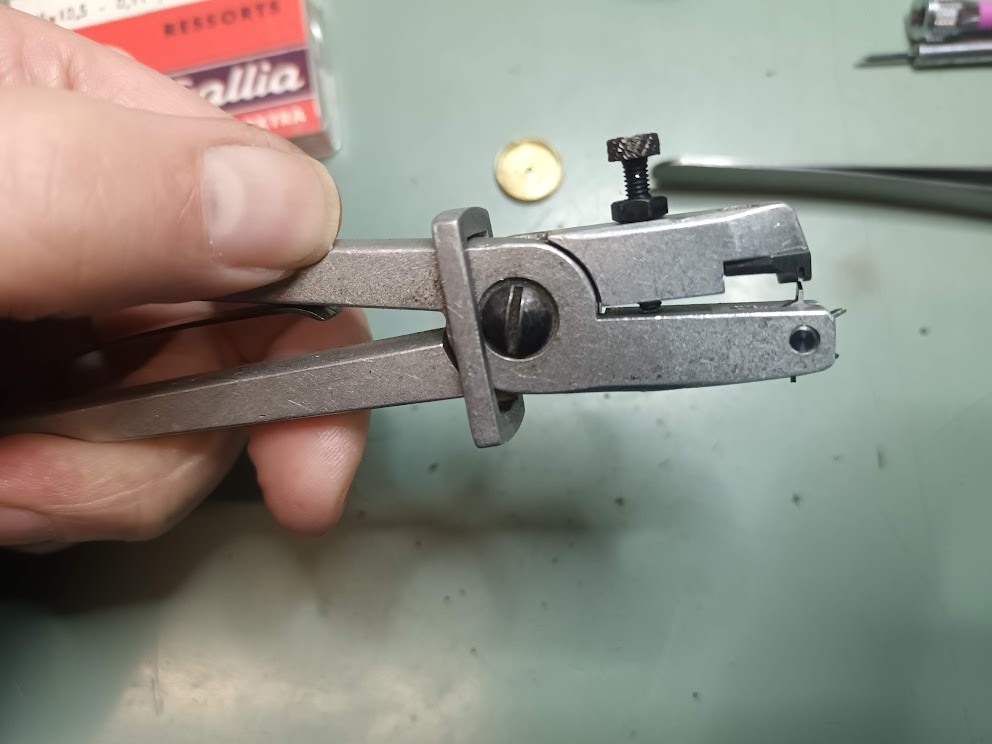

Ik heb er totaal geen verstand van, maar ik lees zo’n verhaal ademloos uit, alsof het een detective is. Die Bergeon no 4091 tang, dat het bestaat! Prachtig verhaal.

Die tang gaat op de lijst…

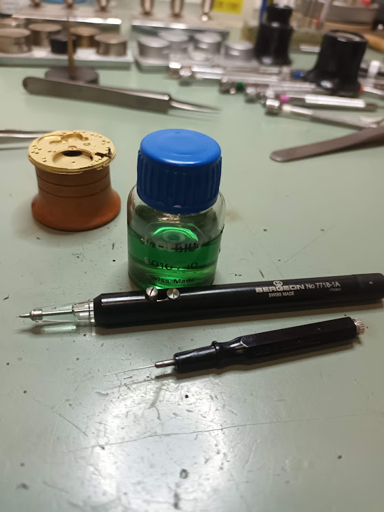

Ik heb ook al (heel) vaak zitten kijken naar automatische oliegevers maar altijd tegengehouden. Langs de ene kant heb ik schrik om zoiets tweedehands te kopen, met die griezelig fijne buisjes klinkt het riskant voor ongeziene gebreken, en nieuw zijn ze nogal duur, zeker als je er meerdere nodig hebt. Langs de andere kant wil ik eerst het gevoel hebben dat oliën met de oliegever volledig probleemloos en vlot gaat voor ik die stap zet, nu is het nog vaak 2, 3 keer opnieuw met de oliegever in het reservoir voor de druppelgrootte naar mijn zin is. :sweat_smile:

Klopt, het rad lag verkeerd om, ik smeer aan de kant met de ronde gaatjes.
Maar de instructie om deze ipv zo te smeren in de epilaam te doen is dus niet juist, begrijp ik.
