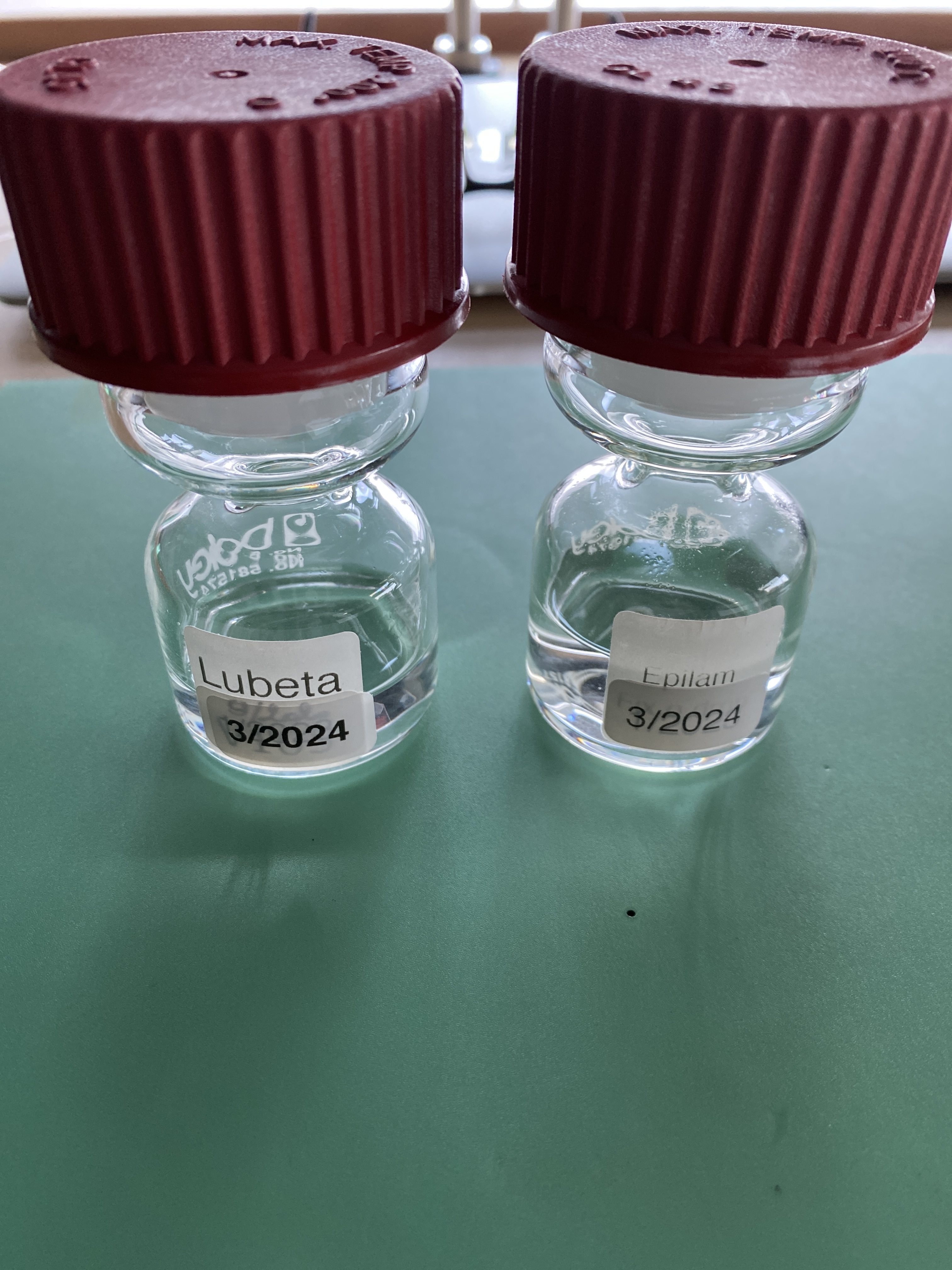

die zal toen nog niet bestaan hebben, maar ik heb hier een boekje van longines uit de jaren 40 “how to repair a longines watch” en daar staat de epilame al in, dus zo jong is epilame ook niet
epilame smeert niet, het herstelt enkel de capillariteit. Tenzij er ondertussen nieuwe epilame is die wel smeert, maar dat lijkt me sterk

Jij bedoeld Lubeta V105, die wordt gebruikt om omkeerraderen te smeren. Dat is een vlucgtige stof met olie in, de Lubeta loopt tussen alle radertjes en de vluchtige stof verdampt, zo blijft alles gesmeerd achter.
Sommige horlogemerken raden echt aan bijna alles in fixodrop te steken behalve de balans, ankerbrug, veer en veertrommel.
Maar enkel anker, ankerrad en dekstenen is voor de meeste prima.

dat zijn hedendaagse horlogemerken en dat heb ik ook gehoord, blijf het nog steeds zinloos vinden …
Maar voor die oude zooi die ik doe, praktisch alles is hier van voor 1960 is het sowieso zinloos om platines of automaat wielen in epilame te steken.

Het werd gebruikt op de cursus en zat in een flesje waarin een zeefje zit waar je de raderen in kan doen en onderdompelt in de vloeistof. Kan geen plaatje vinden ter verduidelijking.
Het werd epilaam genoemd.
Mijn excuses voor de eventuele verwarring…
