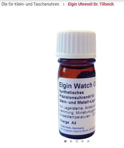

Het is ook leuk om te lezen welke smeermiddelen je gebruikt, maar er bestaat misschien een olie die een leven lang goed blijft.
Zo’n jaartje of tien geleden las ik op de website van Dr. Tillwich , de fabrikant van klok en horloge olie, dat ze in het laboratorium een flesje oude Elgin olie hadden getest.
De test was zo verrassend goed, dat ze nog twintig oude flesjes in diverse landen opkochten en ook aan een test onderworpen en allemaal met het zelfde uitstekende resultaat.
Daarna hebben ze uitgezocht wie de fabricagerechten bezat en het overgenomen.
In de technische gegevens stond toen bij levensduur: mogelijk levenslang.
Ik heb de olie nog nooit gekocht, want het is moeilijk te vinden, volgens mij wel te koop bij Flume.

Zo’n flesje inderdaad!

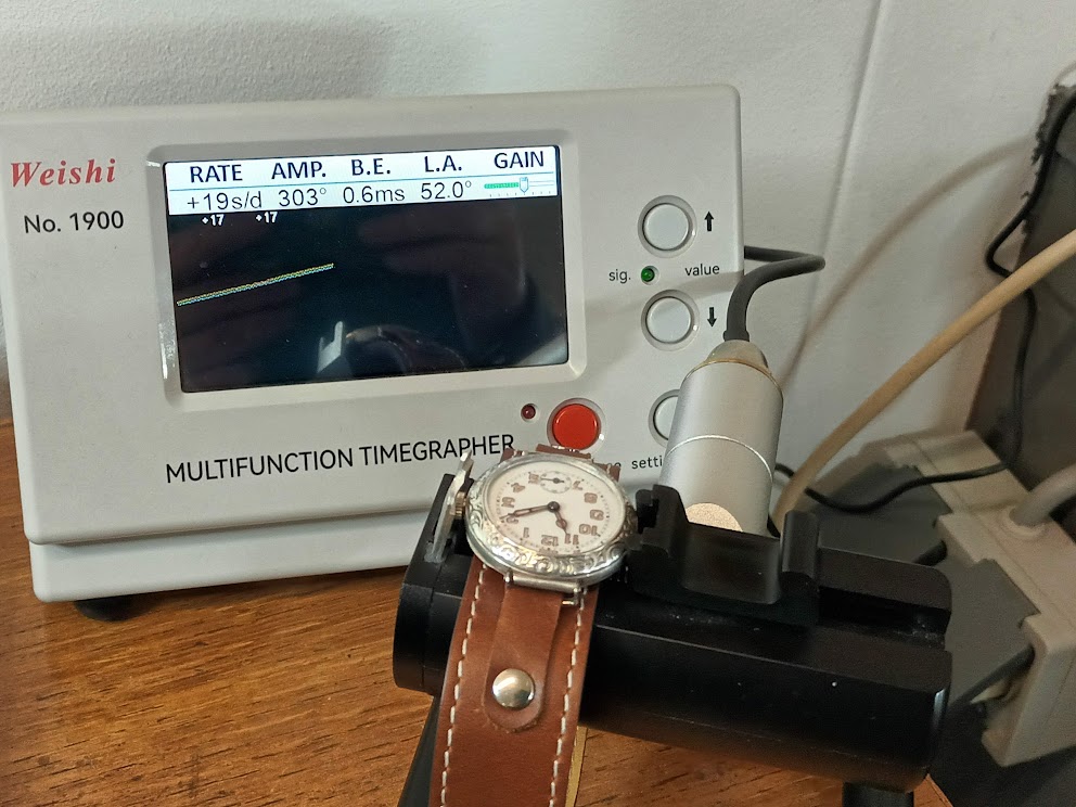

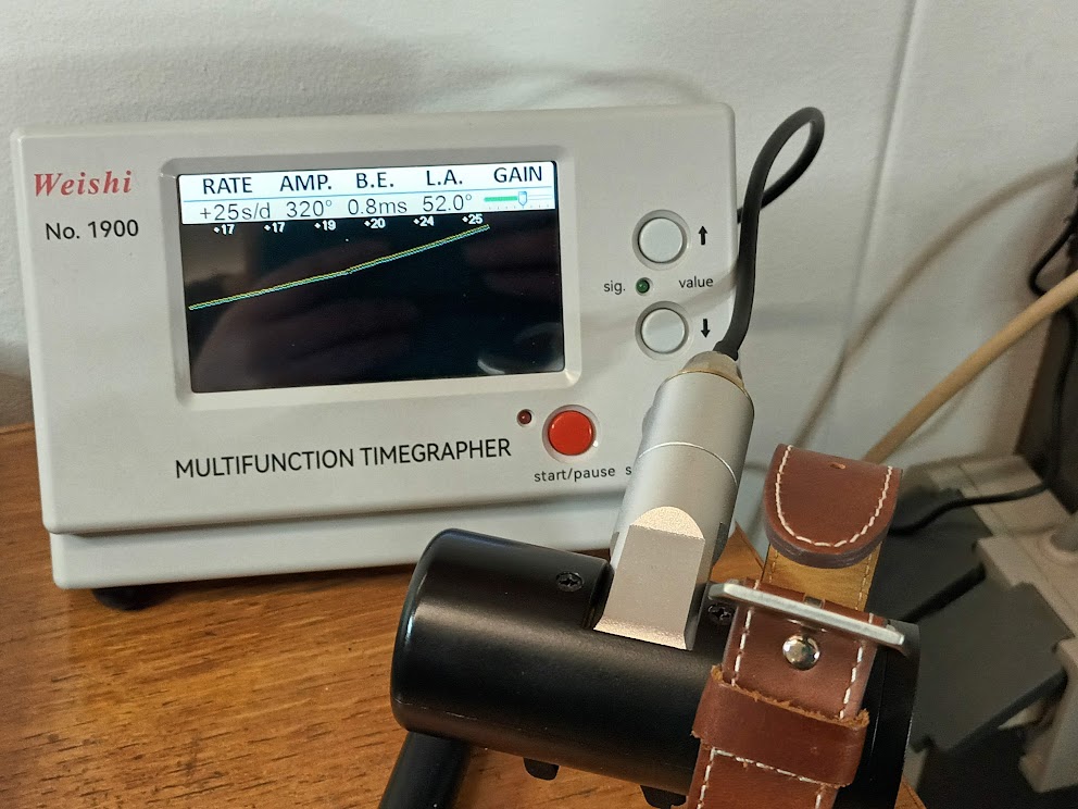

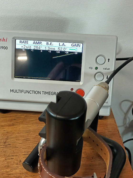

ik zag net dat ik vergeten was de timing in de kast op foto te zetten. gezien de rado nu in het kuismachien zit, snel even de timing in de kast op foto gezet. Ziet er ook mooi uit
