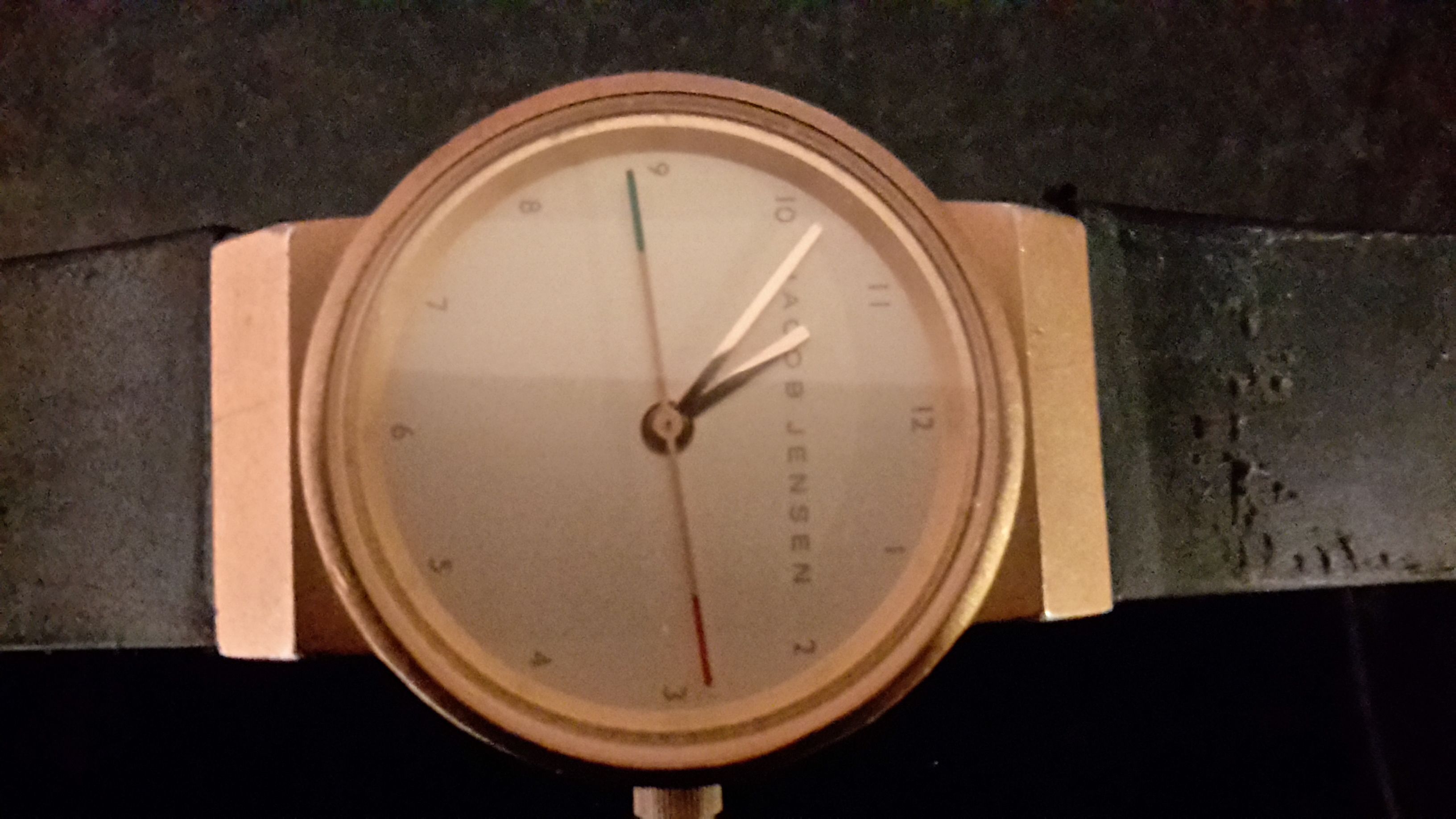

Wie weet hoe ik het binnenwerk verwissel van een Jacob Jensen horloge? Het uurwerk moet er aan de voorkant uit, maar daar zit een plat horlogeglas dat er niet uitgedrukt kan worden.
Wie heeft er ervaring mee?

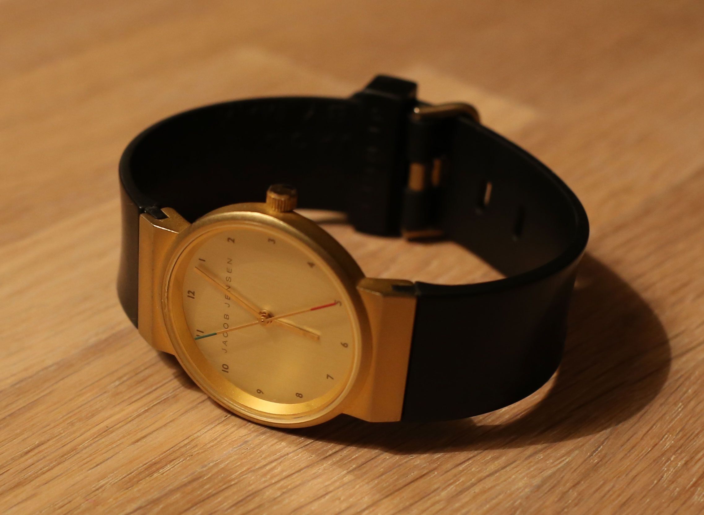

Kun je een paar foto’s plaatsen? Dan hebben we een idee hoe het horloge in elkaar zit.
Misschien zou je iets met luchtdruk (een pompje) kunnen proberen via het gat van de kroon, al zul je dan wel de achterdeksel moeten tegenhouden, want die gaat er waarschijnlijk eerder vandoor.
De achterdeksel is er al vanaf. Bij kunststof glazen duw je het binnenwerk dan gemakkelijk eruit. Ik zal proberen enkele foto’s te maken.

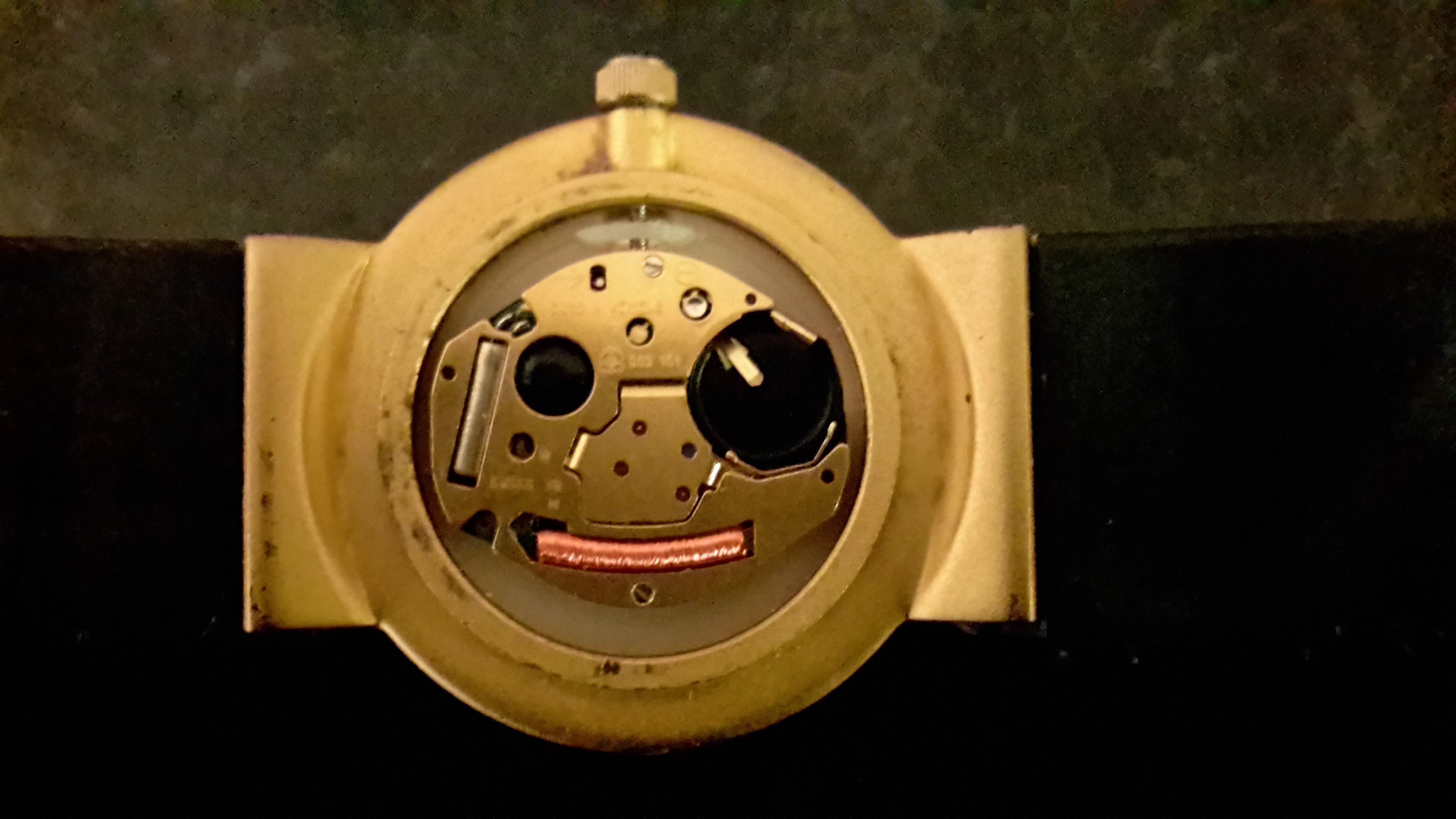

ik ben op basis van deze foto niet overtuigd,
geen idee hoever de spacer onder die rand doorloopt
( lijkt niet veel ) ik zou die kroon verwijderen het uurwerkje een beetje aan één kant optillen/kantelen en iets naar links trekken vervolgens kun je de uitsparing in de spacer waar nu de kroon inzit gebruiken
om het uurwerkje gekanteld eruit te peuteren
door die uitsparing in de spacer heb je daar namelijk een kleinere diameter dan de diameter van de kastopening…
De enige manier is zoals Ducable ook aangeeft, deksel er weer op en met lucht door de tube waar eerst de kroon zat lucht erin.
Compressor, fietspomp, handpompje, grote spuit of iets dergelijks.
Dan plopt het glas eruit
