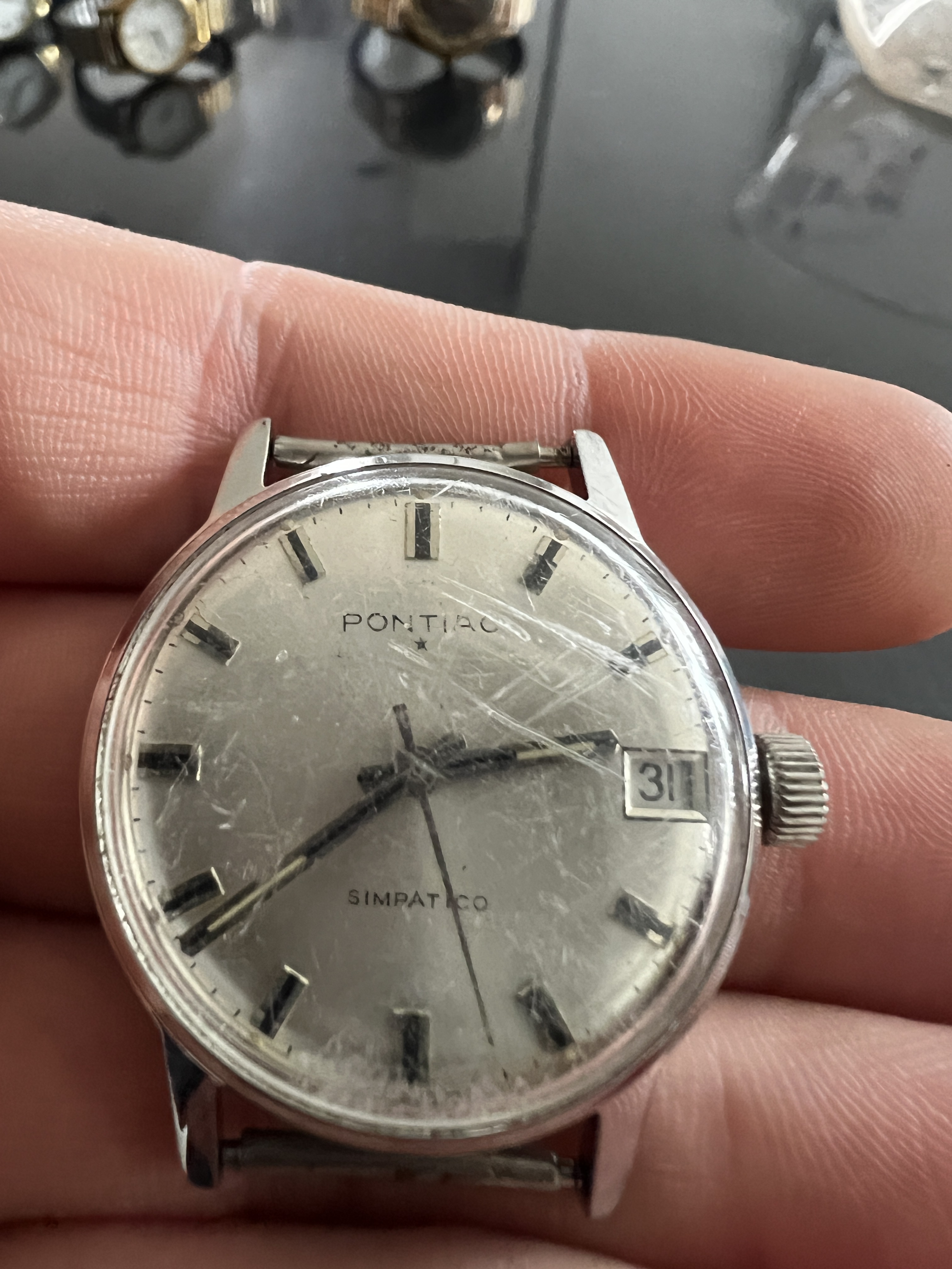

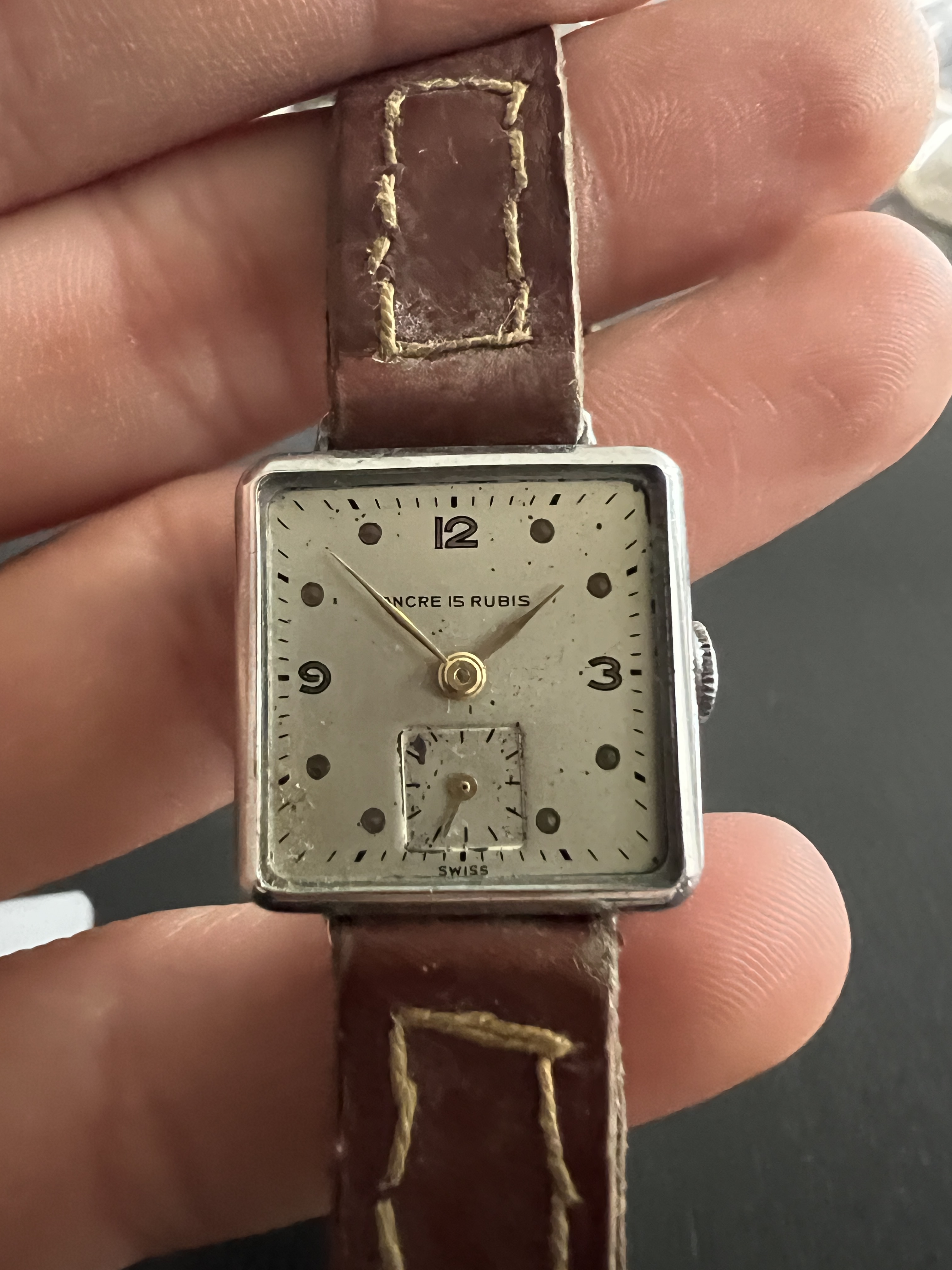

Nu heb ik enkele vintage horloges liggen thuis die ik graag zo repareren. Kunnen jullie me wat tips geven over hoe ik te werk ga met bepaalde crystals of glasjes. Ik heb bijvoorbeeld een ERY en Pontiac horloge waarvan ik een typenummer heb maar online geen glas kan vinden. Hoe pak ik dit best aan? Ik vindt wel universele glazen maar hoe doe ik dit best aangezien er een bepaalde ‘bolling in zit’.

Rond plexi kun je altijd opmeten als je het glas eruit drukt. Meet de binnendiameter waar het glas in valt. Dan moet je 0.2mm erbij optellen (zonder spanring). Als er een spanring inzit wordt vaak gezegd er 0.1mm bij op te tellen. Daarom dus altijd de nonius aflezen van je schuifmaat. Deze ronde glazen kunnen allemaal gewoon besteld worden. Vierkanten glazen heb ik geen ervaring mee.

De Pontiac lijkt mij nog wel te redden. Zoek maar even op het forum, er zijn verschillende voorbeelden te vinden.

Voor die Pontiac zou je inderdaad dat trucje kunnen gebruiken bij gebrek aan een glaspers. Ook zijn de glaasjes wat prijzig als je ze los moet gaan bestellen.
De bolling is trouwens niet heel belangrijk als je een kleine seconde wijzer hebt. Bij een centrale seconde wijzer moet je erop letten dat de dome hoog genoeg is dat deze niet tegen het glas aankomt. ‘High domed’ of hoe ze het ook noemen zal altijd wel volstaan.
Is die Ery niet verdacht op Radium?

Meten is weten maar ik denk het niet (meer) de cijfers zijn nog heel mooi (zelfs met de slechte kwaliteit aardappel foto :wink:
De wijzers zouden dan ook Ra moeten hebben en dat is niet zo. Tenzij een en ander is vervangen natuurlijk.
Ik dacht het te zien aan de 234 waar deels het “groen” nog opzat. En het vele ontbreken ervan.

Als ik mij niet vergis kan een origineel Pontiac glaasje een P bevatten en dan is het idd de moeite waard.
Daar zit mijn twijfel ook, maar het kan ook spiegeling zijn. Luxe opgemaakte cijfers zie je wel vaker. Zoals gezegd: maten is weten. Een betere kwaliteit foto ook.

Kan je een P in het centrum van het glas zien?

Nee, heb zonet met de loupe op verschillende lichtinvallen gekeken maar kan nergens een P zien, dus misschien ooit al vervangen?
