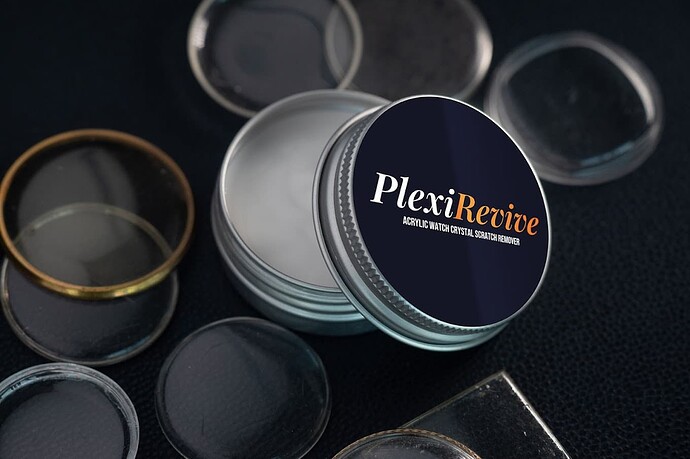

Goed spul. Goede ervaring mee. Gebruiken voor de laatste polijstronde ná de rondjes met polijstpapier en dan polywatch. Ik gebruik overigens nooit polywatch maar gewoon een tubetje ‘Unipoets’ van de ijzerwinkel. Werkt net zo goed, maar véél goedkoper. Daarna nog een keer napoetsen met plexirevive en je glaasje is weer als nieuw.
Plexirevive wordt overigens op de markt gebracht door een forumlid, dus extra stimulans om het te kopen…
Geleerd hier op het forum (thanks @rico1965), werkt altijd. Als plexi scheuren heeft dan ga ik vervangen. Glaasjes van rond de 30mm gaan er anders snel doorheen.
