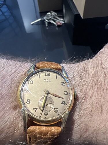

Ik vond bij een stapel nieuwe glaasjes die ik gekocht had een Bulova Accutron glaasje. Was in een stevig gebruikte staat maar even wat schuurpapier en wat geduld leek het wel of het glaasje net nieuw uit de winkel komt.
Dat bedoel ik! Helemaal top! ![]()
Oké om de post af te ronden
De ERY is ook inorde geraakt, nieuw glaasje geplaatst met HYPO cement, denk dat ik nog 2mm groter kon gaan aangezien ik het met cement moest bevestigen, niet dat het er zomaar in viel ik moest het wel een beetje forceren maar er leek een beetje speling eerst.
Volgende word de dial helemaal poetsen met wat rodico en wattenstaafjes.
Thanks dus allemaal voor de hulp echt fijn om als nieuw lid in dit wereldje te rollen!
