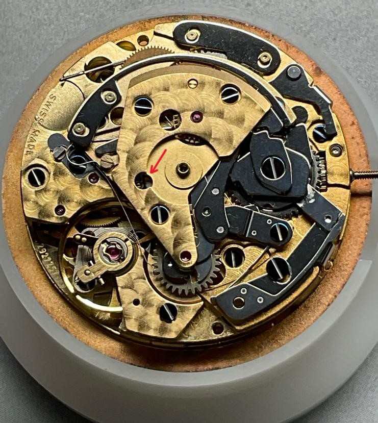

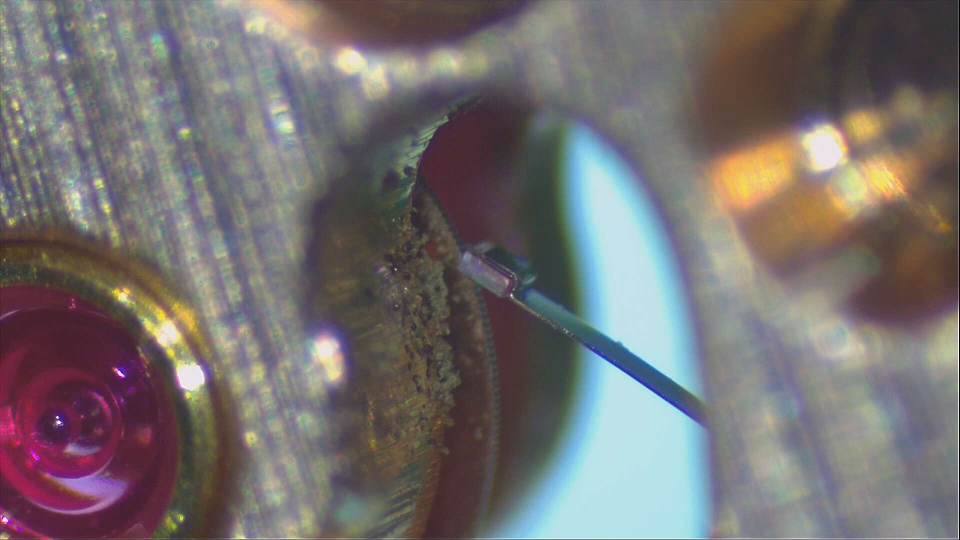

  1. Waar kijken we naar (welk kaliber en onderdeel)?
  2. Waarom is dit kijkgat relevant?
  3. Waar moet je rekening mee houden, voordat je de plantine (brug) plaatst, waarin dit kijkgat zich bevind?
1- ETA 7750,
2- chronograaf meeneem rondsel voor diepte afstelling van de vertanding
3- Dat de tappen in de lagers zitten, koppelingsveer pas na montage van de kloof monteren :wink:
Ik ben nog niet op chronograaf-niveau, maar vind het wel leuk om te zien! Keep ‘em coming!
Haha, we hebben een winnaar!
Aan jouw de eer :slight_smile:
Was net bezig om deze IWC te demonteren , dus de opgave lag voor mijn neus :joy:
Zal vanavond iets nieuws opzoeken en plaatsen.
Hierbij de markering van de foto van @Nash
Ik kwam ook op het idee voor dit topic, toen ik aan ‘het spelen’ was met de diepte afstelling om het uurwerk goed onder de knie te krijgen nadat de docent deze had gemanipuleerd. Niet heel ingewikkeld, maar je moet het even leren “zien” en de gevoeligheid in de vingertoppen krijgen.
Ps; Zo’n vergulding en perlage doet meer voor het oog dan ik dacht. Best mooi zo.

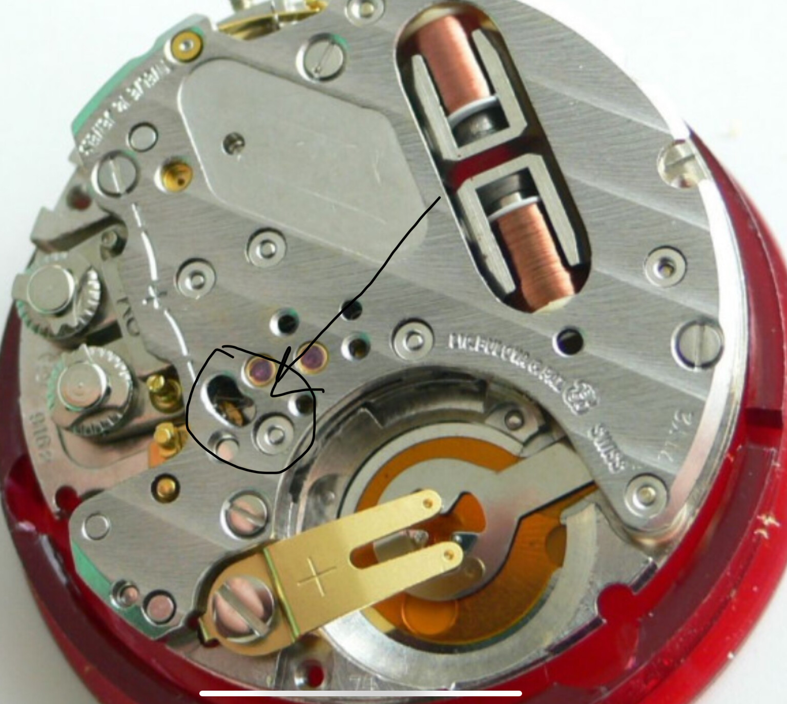

Vraag:
  • Welk uurwerk en eventueel kaliber
  • Wat is er zichtbaar
  • Waarvoor dient het getoonde onderdeel [ let niet op het vuil, foto komt uit mijn rariteiten bestand voor of tijdens reparaties ]
Succes.
ESA 9210, ken de technische term niet helemaal, maar dit zijn de stenen die aan de stemvork verbonden zijn en tegen het indexwiel aandrukken. De stemvork trilt, deze 2 stenen duwen het indexwiel vooruit en zo loopt het raderwerk.
Bijna goed, stemvork en ESA zijn juist.
Nu no het kaliber.
9162 of 9164
En maar even een plaatje erbij. Is deze opgave ook weer helemaal opgelost.
Applaus, we hebben een winnaar en je mag een nieuwe foto plaatsen met bijbehorende vragen.:smiley:

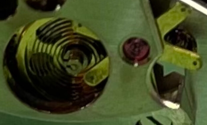

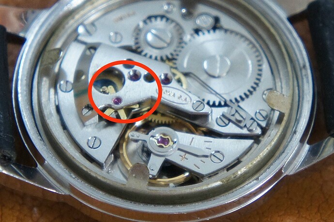

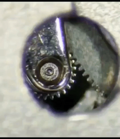

Het is een niche uurwerk, is in 2021 hier op het forum eens langsgekomen.
Vanavond weer een hint als hij dan nog noet geraden is.
De 3 bijbehorende vragen staan er nog niet bij. :sweat_smile:
Dit is het mechanisme dat de centrale secondenwijzer aandrijft…
We zien een aandrijving die niet vast is, maar door het spiraalveertje wat “vrije speling” heeft.
Rechts zien we het kleine stervormige aandrijfrad dat op de verlengde tap zit van het 3e rad.
Die drijft het grotere stervormig “kruisrad” aan. Die drijft op zijn beurt weer het rad met de spiraalveer. En dat rad drijft uiteindelijk het secondenrondsel aan.
Hopelijk helpt dit om dit bijzonder uurwerk te identificeren.
En nog van een andere hoek:
Is het een ‘dead second’ ofwel seconde morte? Het stervormig rondsel zou mogelijk kunnen zorgen voor een voortstuwing op de seconden, waarbij de spiraalveer de speling eruit haalt om een mooie en strakke seconden weer te geven?
Heb nog nooit een dergelijk uurwerk in het echt mogen zien, maar dit is de enige reden die ik met beperkte kennis kan bedenken :rofl:. Misschien zit ik er helemaal naast en pis ik naast de pot. Maar niet geschoten is sowieso mis.
Ja, helemaal goed Applaus, komt bijna niet voor.
Een seconde morte mechanisme. Knap beredeneerd!
Nu nog het kaliber
Chezard 115?
