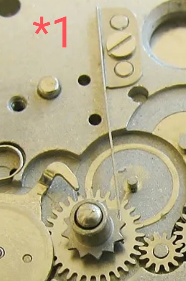

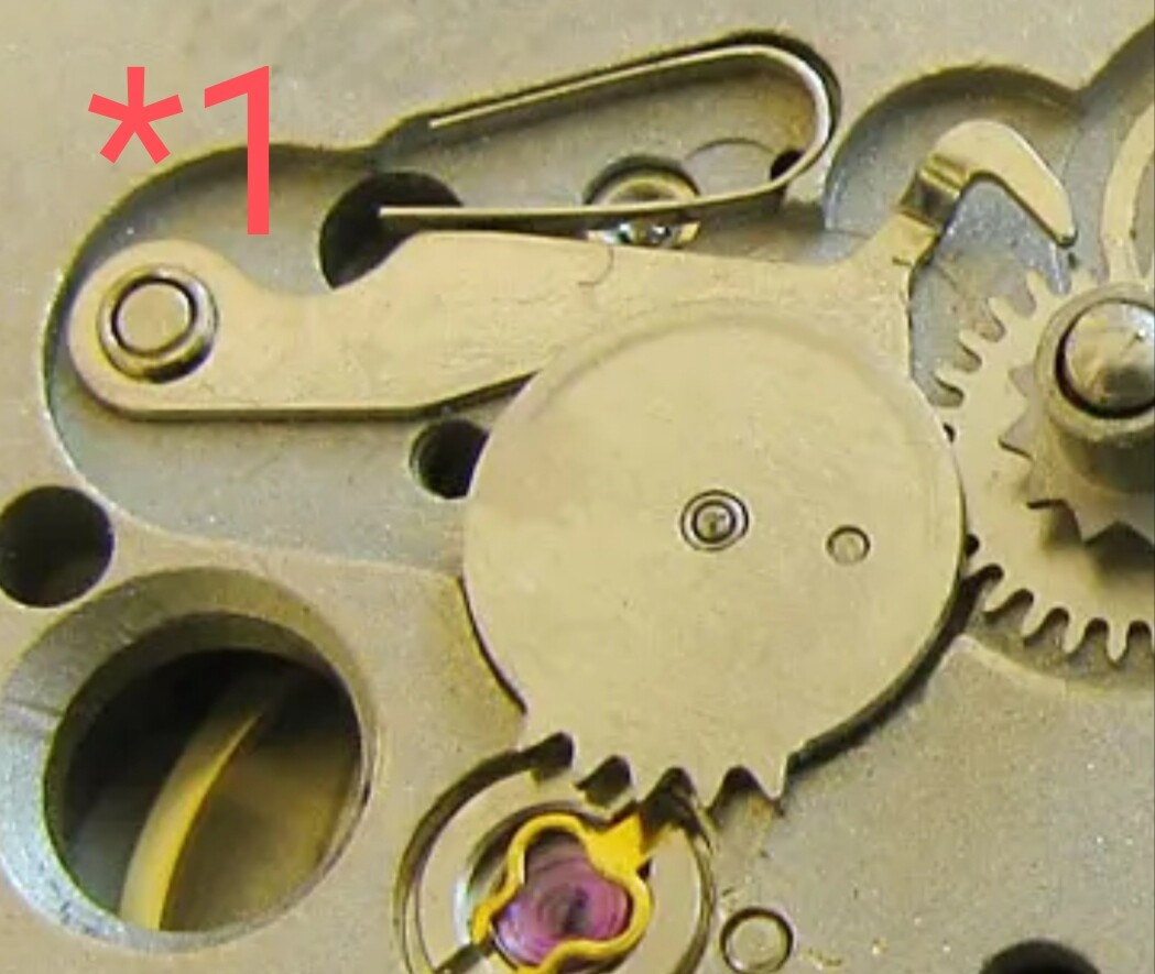

Het heeft iets langer geduurd, maar hier is eindelijk de nieuwe vraag…
Vraag 1: Welk uurwerk en complicatie wordt hier getoond?

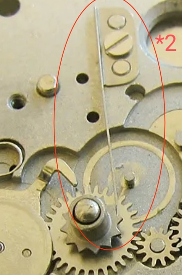

Vraag 2: Wat is de functie van deze veer?
Vraag 3: Waarom mist dit onderdeel tanden?

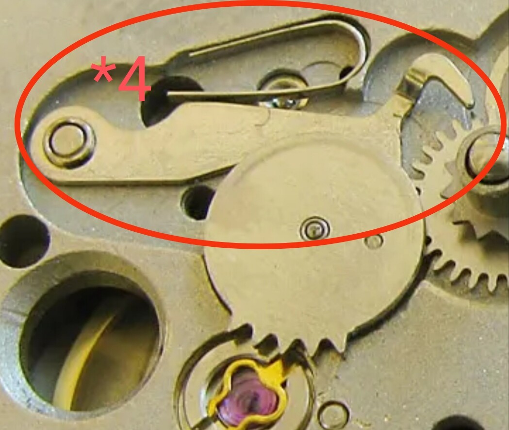

Vraag 4: Wat zien we hier en hoe werkt het?

Eerste hint; We kijken naar de wijzerplaat kant van het uurwerk. Na het demonteren van de wijzerplaat, kom je een brug tegen die het geheel afdekt. Daaronder, zie je hetgeen getoond op de foto’s.
Lijkt mij een uurwerk met jaarkalender.
Op de eerste foto een rad dat helpt met de afwijking bij een schrikkeljaar.
Op de 2e foto een rad met 12 punten, dat zullen dus de maanden zijn.
Vraag 2: ik vermoed dat de veer iets hoger moet staan, dan rastert hij mooi het “maanden sterrad”.
Vraag 3: mist geen tanden, maar verzorgt de afwijking in het schrikkeljaar.
Vraag 4: Hij zal in jaar 1 t/m 3 de februari maand na 28 dagen doos schakelen naar Maart, in jaar 4 pas na 29 dagen.

Leuk beredeneerd maar helaas helemaal fout.
Vond vooral je antwoord op vraag 3 goed gevonden.
Maar het is een totaal andere complicatie.
Hier nog een hint;
Het is dus een dubbel rad. Aan de onderkant van dit asymmetrische rad, zit de aansluiting op het minutenrad. Het wordt dus door het minuten rad aangedreven en sluit vervolgens aan op het 12 vingerige rad, via het asymmetrische rad dat goed zichtbaar is.
Het 12 tandige rad bevind zich dus in het center van het uurwerk, aan de wijzerplaat kant. Mogelijk helpt dit.
5 tandjes, misschien voor 5 stippen. Is dat voor 5 minuten aftellen bij zo’n zeilhorloge?
1 no clue
2 om te voorkomen dat dat 12 tandige wieltje niks doet. Soort alternatieve slip?
3 nou ja, voor die 5 stippen
4 soort start stop denk ik
Maar ik kan er totaal naast zitten. :rofl:
Regatta functie?
