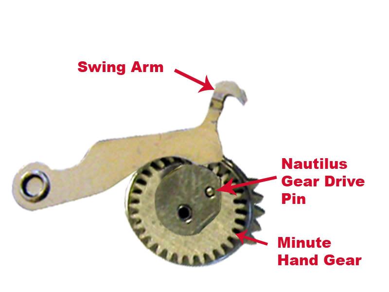

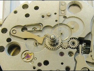

negeer het aantal tanden (vraag 3) betreffende functionaliteit. Voor de werking, zou een enkele verspringing ook werken. Het mechanisme dat in totaal getoont wordt geeft 12 verspringingen per dag. De hoeveelheid tanden waarmee dit bijzonder asymmetrische rad verspringt, is enkel voor een ‘ludieke weergave’ en heeft verder geen enkele functie. Maar, zonder deze ludieke weergave was de hele complicatie waardeloos. Het gehele zooitje is juist voor die weergave verzonnen. Kunst, volgens sommige. Onzin volgens anderen.

Ahh, Dan zal het wel een jump hour zijn., vraag 2 zal een veertje zijn dat voorkomt dat het uurrad terug kan draaien, 3 en 4 geen idee
Gerald Genta, Jumping hours?
Check🥳.

klopt. En tevens om de speling eruit te halen zodat je een mooie sprong krijgt die strak stopt.

Gevonden, denk ik: een Franck Muller Crazy Hours!
Klopt helemaal!
. Dan kun je vraag 3 ook beantwoorden. Hint; kijk naar de wijzerplaat.
Natuurlijk! Elk volgende uur staat 5 stapjes verder op de wijzerplaat, ogenschijnlijk totaal willekeurig…
Ok ik heb er -tijdens het ophangen van de was-nog eens over nagedacht en ik denk dat ik misschien het antwoord op de laatste vraag ook weet. Het rad met de vijf tanden heeft dus maar over een kleine lengte tanden, maar genoeg om gedurende enkele minuten de verkeerde tijd aan te geven. Je wil eigenlijk dat hij in één keer door die vijf tandje gaat. Ik vermoed dat die hendel en die veer op een nokje zitten onder dat rad om dat te bewerkstelligen. Een klein beetje vrijloop op het rad met de vijf tanden doet dan de rest. Snijdt dit hout?
Ik keur hem helemaal goed:clap:
Aan de Onderkant van het asymetrische rad, zit inderdaad een nokje (eivormig). Er word gedurende het uur spanning opgebouwd, die vervolgens ‘loskomt’ en hier door inderdaad in 1 abrupte beweging de wijzer 5 plaatsen verder gaat, uiteraard zonder speling of trilling aan het eind.
