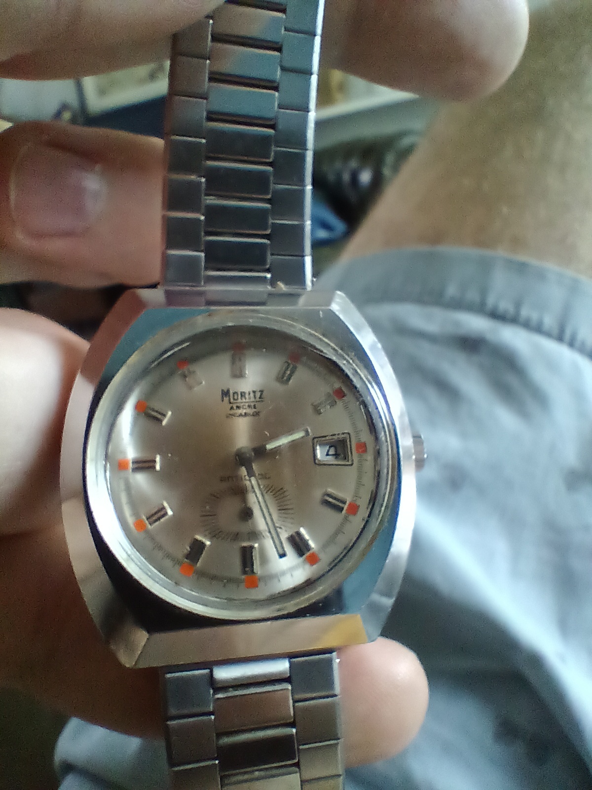

Hallo,
Dit horloge loopt te snel.
Welk palletje moet verschuiven om dit aan te passen? Bin de + en -.
En weer iemand hoe ik deze uit de kast krijg?
Ik wel de kast schoonmaken.
Groet,
Derk

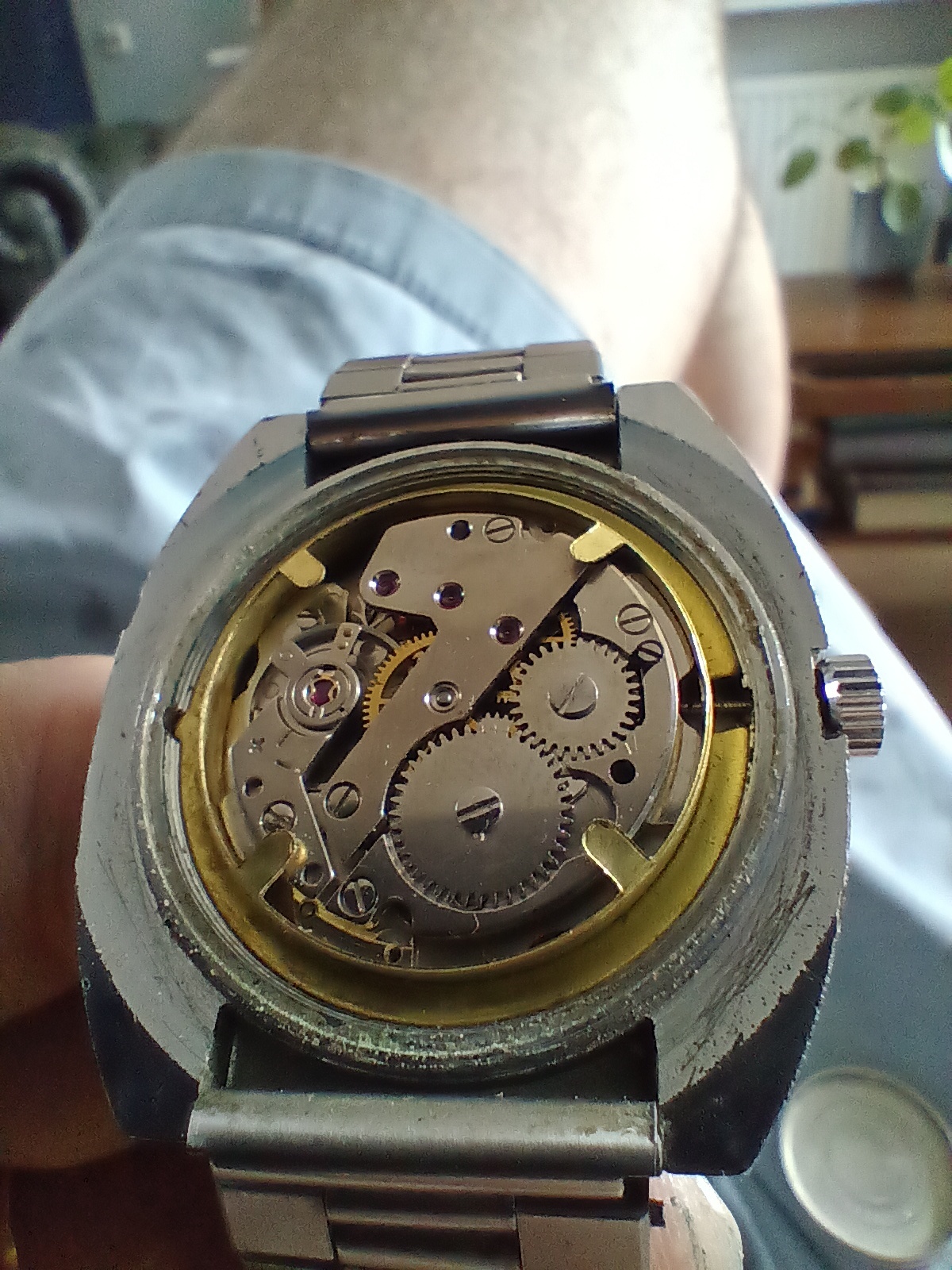

Hoi Derk,

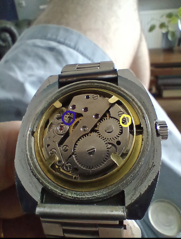

Ik weet niet hoe snel te snel is, maar ik zou eerst demagnetiseren. Dan aan het blauw omcirkelde palletje naar links schuiven.
Uurwerk kan uit de kast door het geel omcirkelde schroefje 1 of 2 slagen los te draaien en de kroon eruit te trekken.
Let op, te ver losdraaien en je halve horloge kan uit elkaar om het te fixen.

Je foto met omcirkelingen zie ik helaas niet.

Oeps slapert…

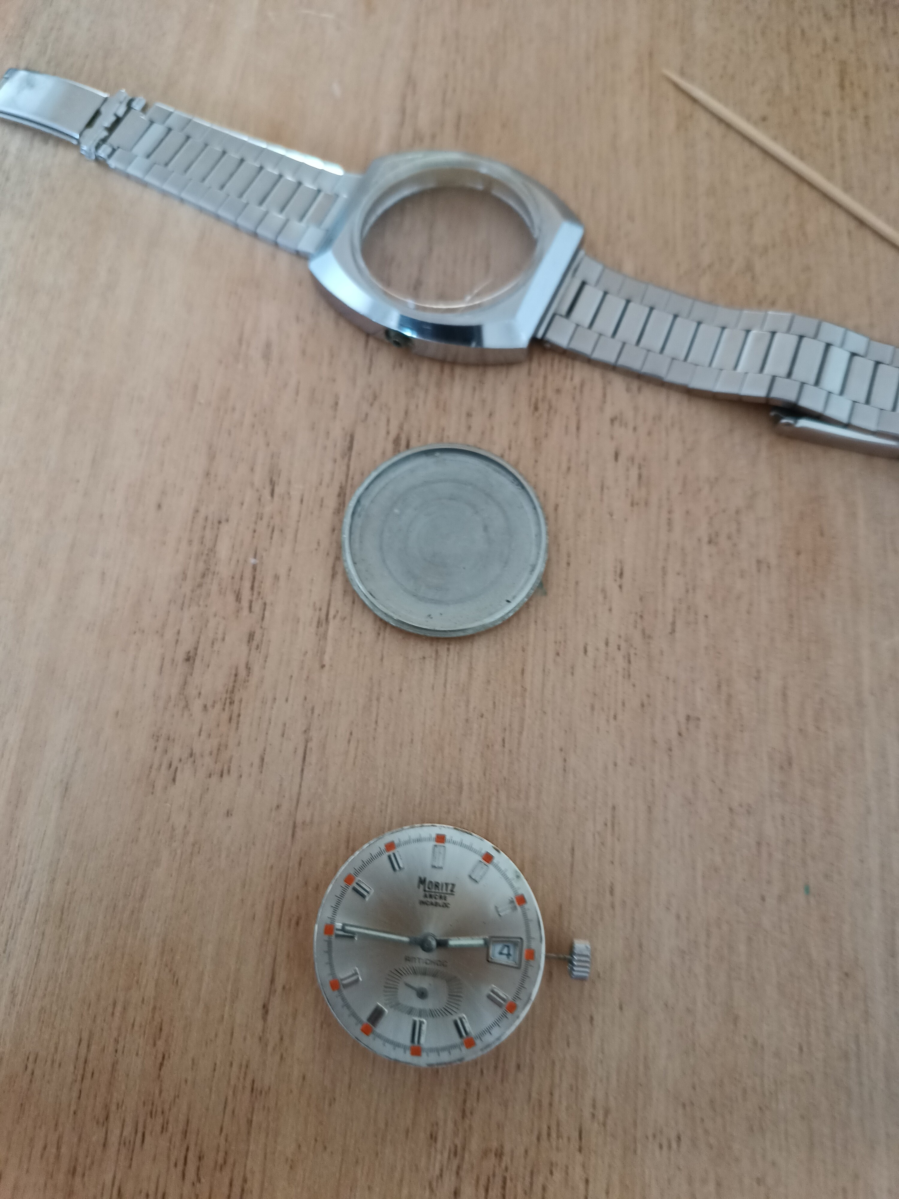

Voor het eerst stift en kroon uit het uurwerk gehaald.
Gedemagnetiseers.
Uurwerk uit de kast en alles schoongemaakt en gepolijst met zilverdoekje.
