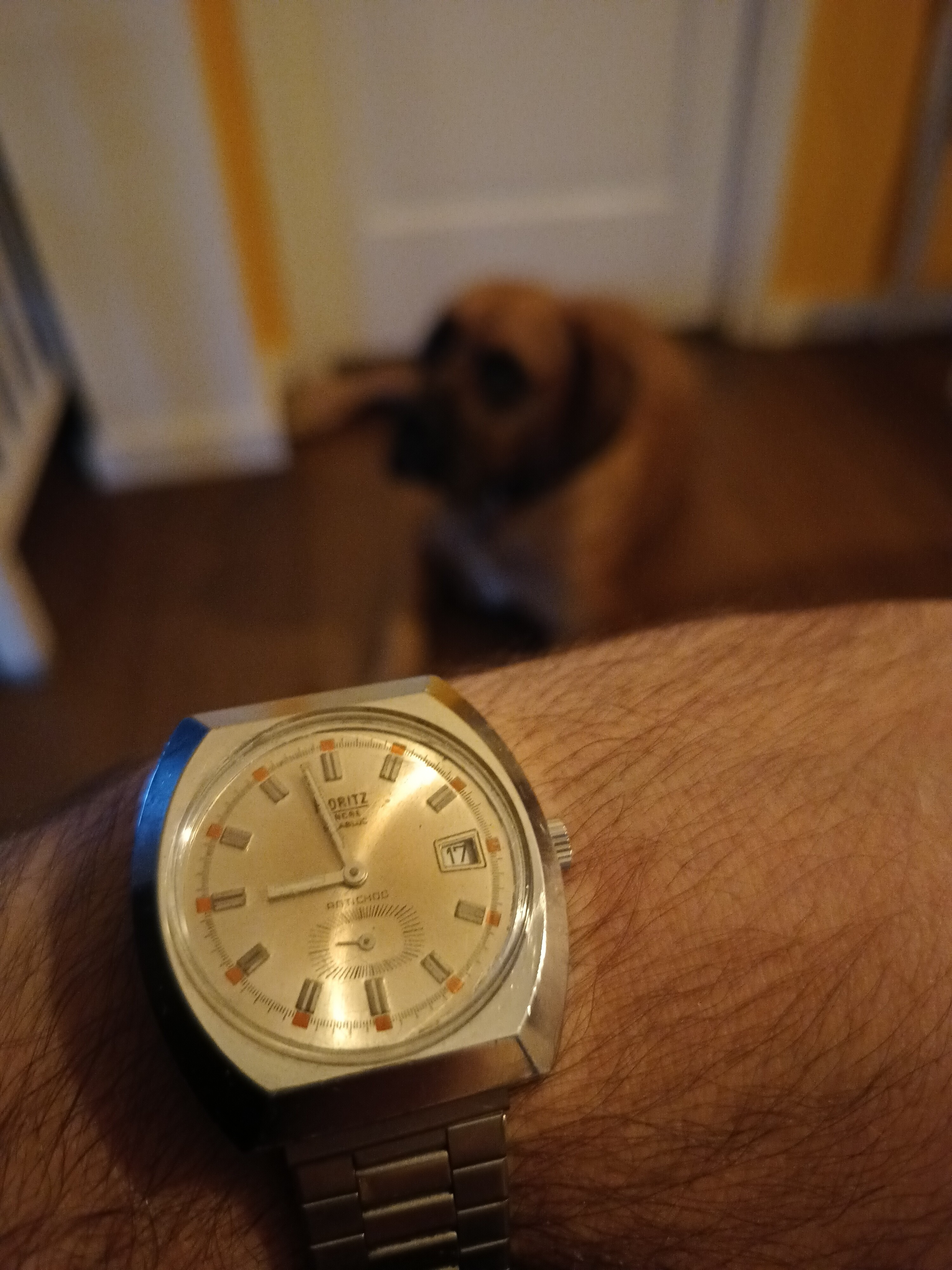

En nu is de eerste af🥳
@TKH bedankt voor je hulp !
Graag gedaan, veel succes met de nieuwe verslaving
Bedankt! Aan de pols, in de arm?

Wat een tof horloge is het geworden!
Bedankt!

Dan is nu uiteraard wel de vraag: hoor groot is de afwijking nu nog?
Ik hoop dat ik die put nog even dicht kan laten
Hmm, loopt toch nog iets te snel. Zwakt dan weer af… Kiertje put…
Ha. Wie weet…
Ik moet mijn victorie kraai inslikken.
Hij liep een avond goed en op tijd. Ik blij.
Volgende dag kleine afwijking, a la.
Daarna en nu nog steeds weer belachelijk te snel.
Is er nog iets dat ik kan doen?
Je legt het horloge toch toevallig niet elke avond op je nachtkastje in de buurt van iets magnetisch?
Ik was gelukkig al wel zo ver dat ik zag dat ik de stift weer met een magnetische schroevendraaier had vastgezet.
Dat hielp niet,.zeg maar.
Dus opnieuw gedemagnetiseerd maar nog steeds problemen …
Meestal is niet magnetisme de oorzaak is mijn ervaring. Meestal plakken de windingen van de balansveer aan elkaar door vuil en vettigheid. Een keer goed ontvetten heeft meestal meer effect dan 10 x demagnetiseren.
Bedankt. Dus alles uit elkaar?
In ieder geval de balans goed ontvetten.
Natuurlijk helpt het niet als de windingen door vervorming van de veer sowieso al tegen elkaar liggen.
