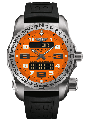

Breitling Emergency uiteraard, mocht er iets verkeerd gaan.

  5. Breitling Emergency
    • Belangrijkste functies: Noodbaken dat een noodsignaal kan uitzenden, robuust ontwerp, barometer, hoogtemeter.
    • Voordelen: Dit is een zeer premium optie die extra veiligheidsfuncties biedt zoals een ingebouwd noodbaken, wat handig kan zijn in noodsituaties tijdens extreme sporten.

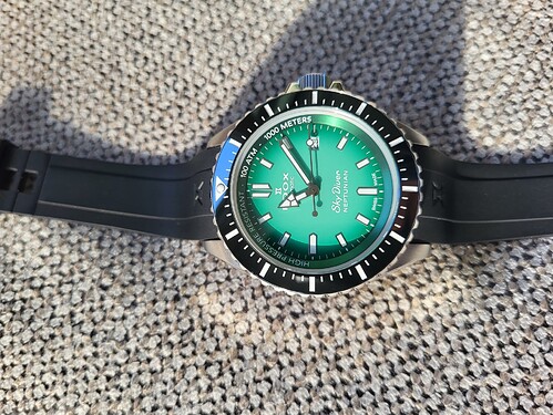

Eerder vandaag op 3km hoogte voor het eerst een tandemsprong gedaan. Niet nagedacht over m’n horloge, maar ik had deze om. Los van wat viezigheid van de zee (zojuist wezen zwemmen) niks aan het handje.
Erg mooi ook met groene wijzerplaat, zeer hoogwaardige afwerking en fijn horloge
