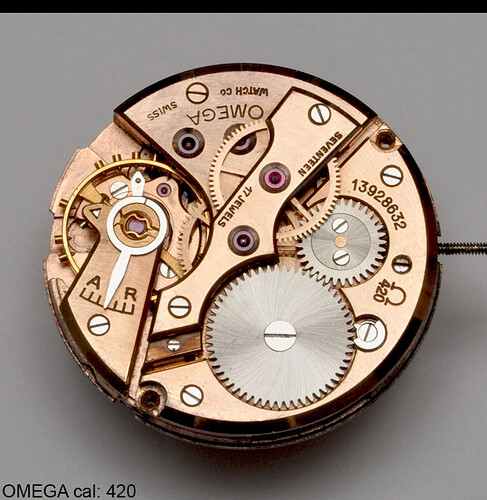

Dat aandrijfrad voor het centrale secondenrondsel kan er echt alleen met de juiste Presto er af… …dus daar ga je al.
Ach die Presto is maar €90,- oid :stuck_out_tongue_winking_eye:
Maar deze lijkt me niet opgeperst te zitten als bijv de 285:
Inderdaad Tim, je was me net voor.
Het 3e rad van deze Omega is een speciale met 2x rad op dezelfde as.
Maar denk niet dat TS hiermee geholpen is of geïnteresseerd is in deze informatie!
Hij verwacht zo maar even vintage onderdelen te kunnen kopen. Ben zelf voor Omega geautoriseerd en op het doorleveren van kast- of uurwerk- onderdelen staat een forse boete en je verliest je autorisatie.

Bij Omega alvast 50% a 60% niet meer leverbaar voor dit caliber, met wat geluk gebruikte op e-bay, maar dan kan het onderdeel vaak in slechtere staat zijn dan wat je had. (Alles onder caliber 500 wordt moeilijker)
En zoals Horloge24 aangeeft, niemand met toegang tot de onderdelen (Omega gecertificeerde horlogemakers) mag ze doorverkopen contractueel gezien, met zelfs verlies van certificering eventueel als gevolg.
