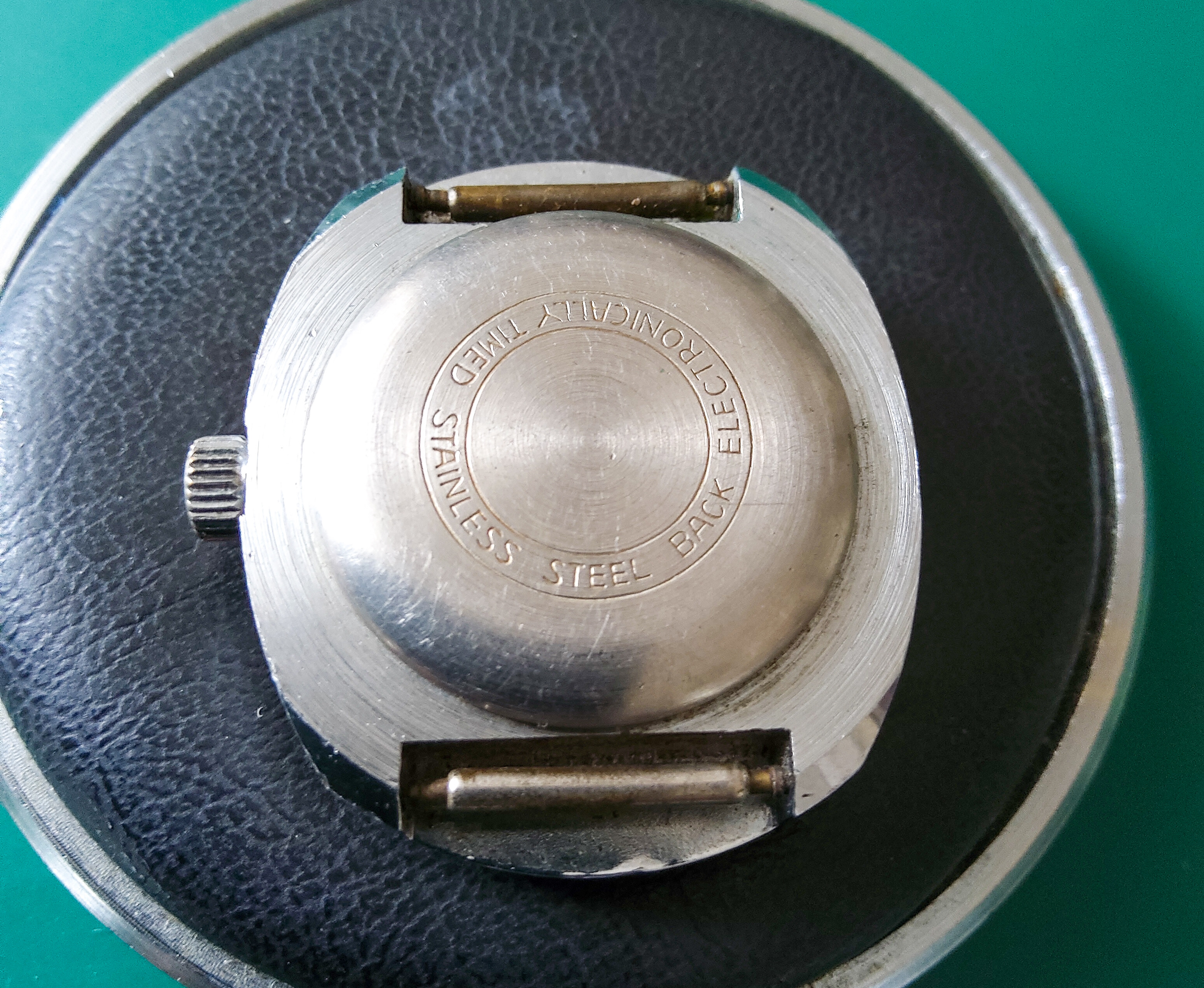

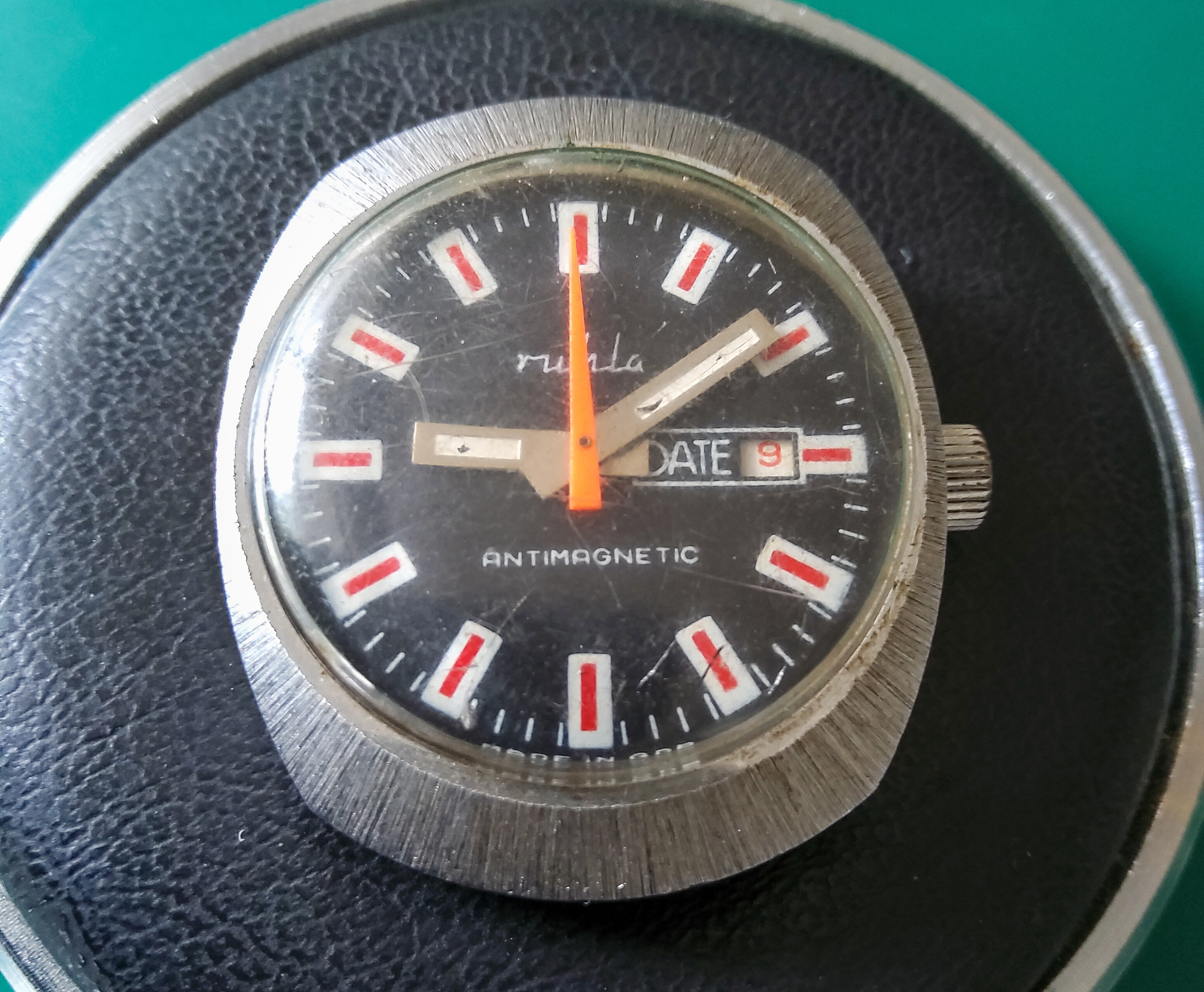

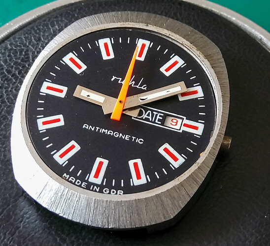

Zo kwam ie binnen. Een paar krassen op de plexi, maar helaas ook een paar scheuren er in, dus met polijsten alleen was deze niet meer te redden.
Het uurwerk is groter dan de opening in de kast, dus dit is een zgn frontloader.
Dus het glas er af, de opwindstift eruit en dan kan het uurwerk er uit.

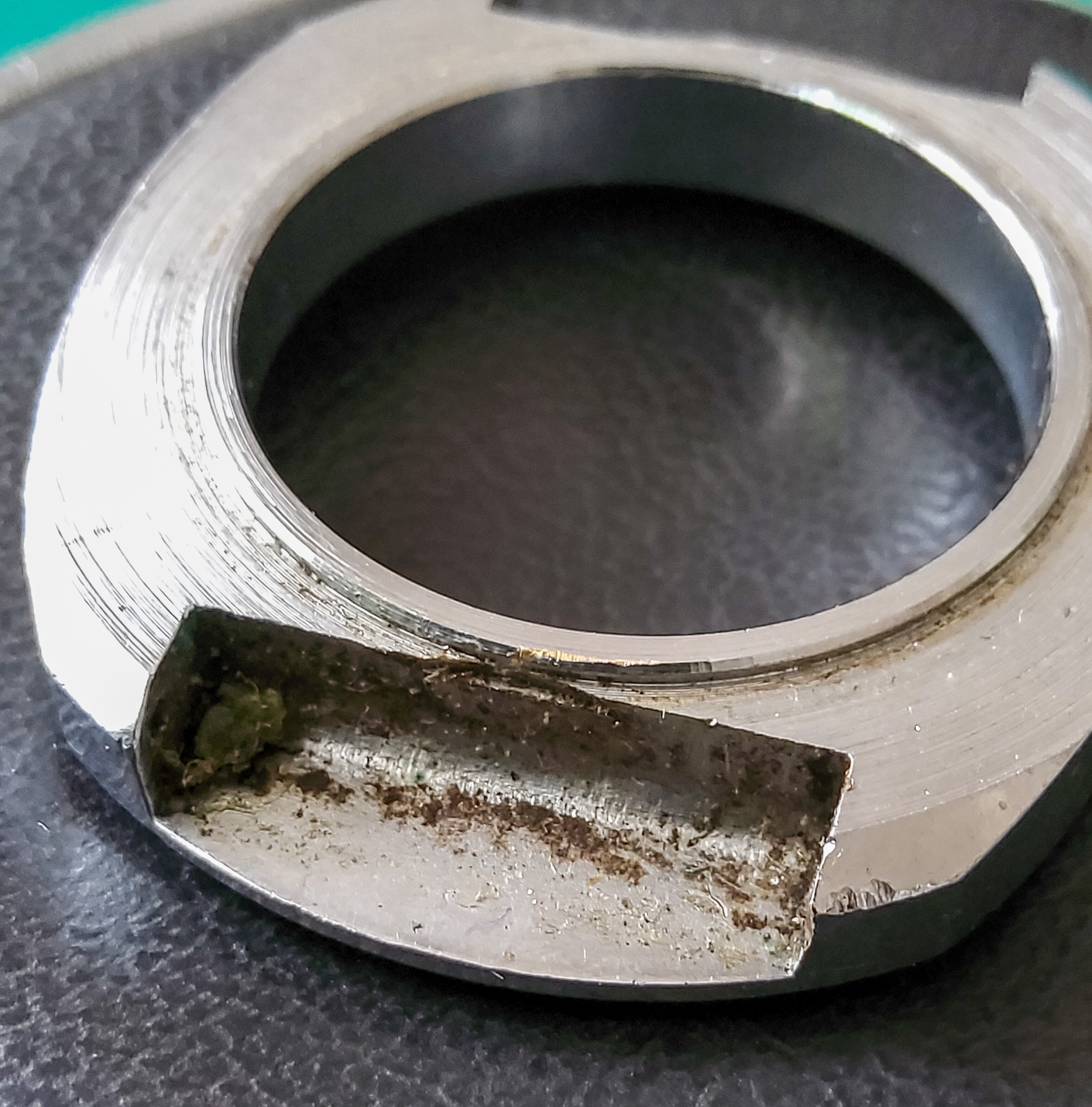

Yikes. Maar met DNA weet mijn ultrasoonreiniger wel raad.

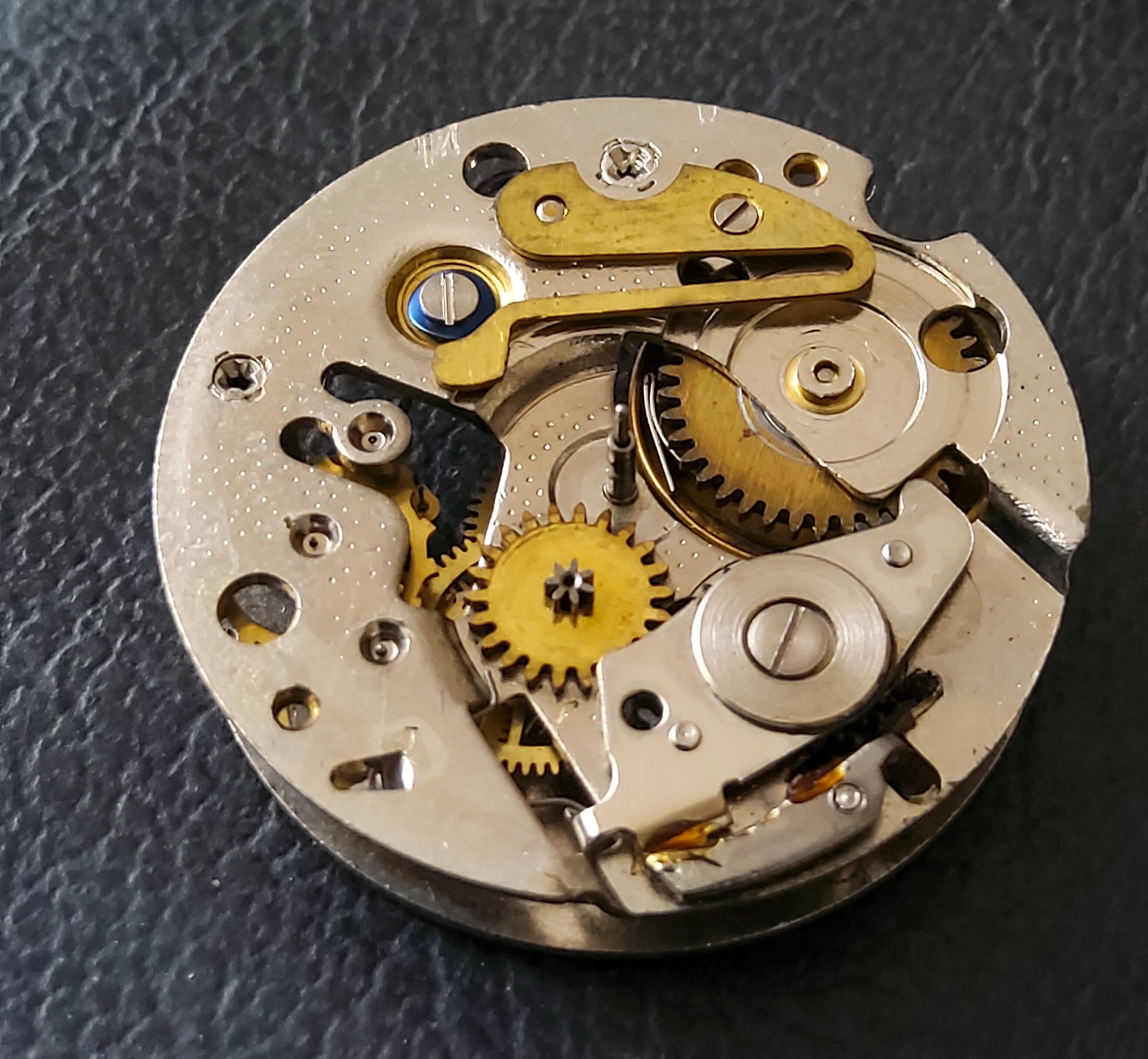

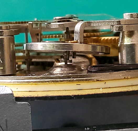

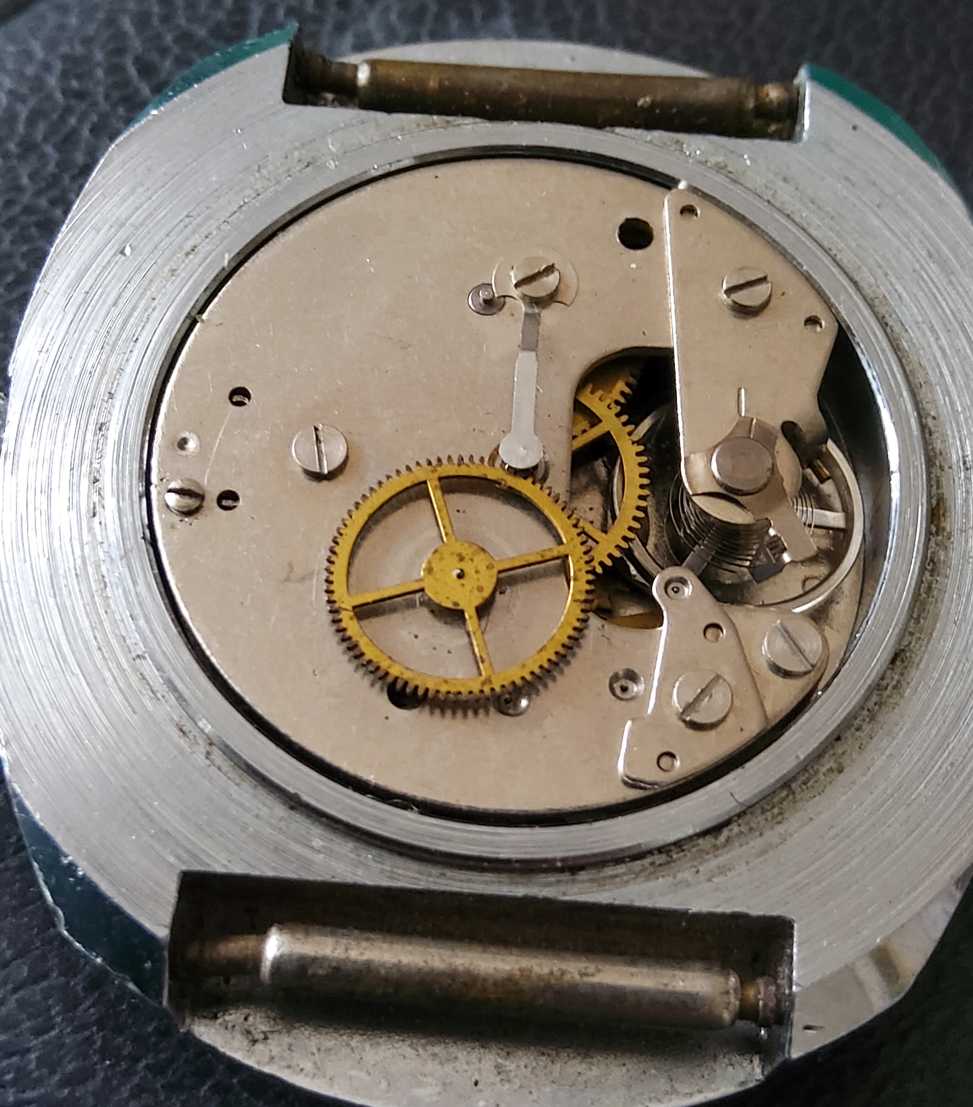

Hmmm…een balans die er scheef in ligt voorspelt niet veel goeds. Deze zat alleen naast de lagers, maar was toch te slecht om te hergebruiken.

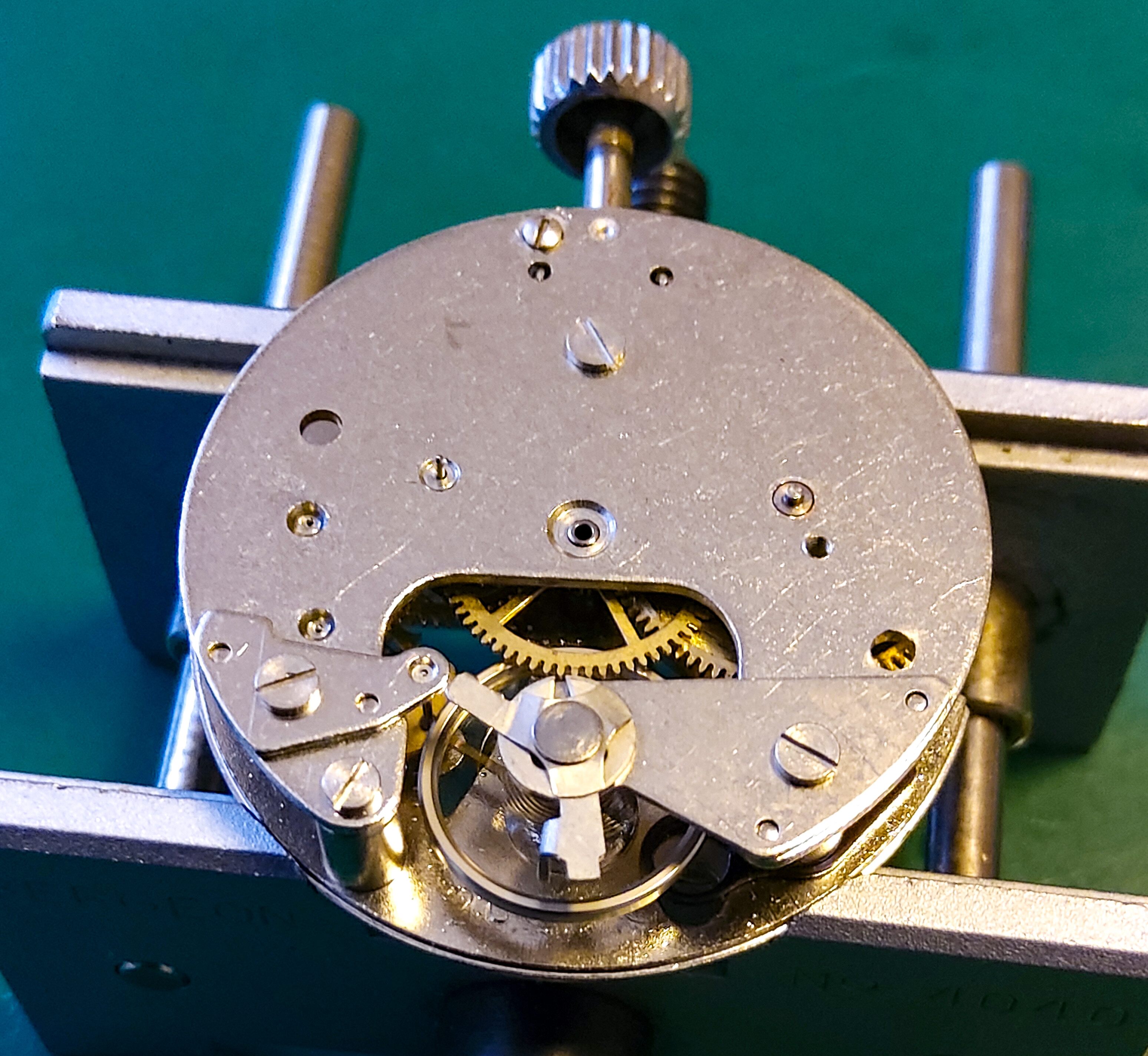

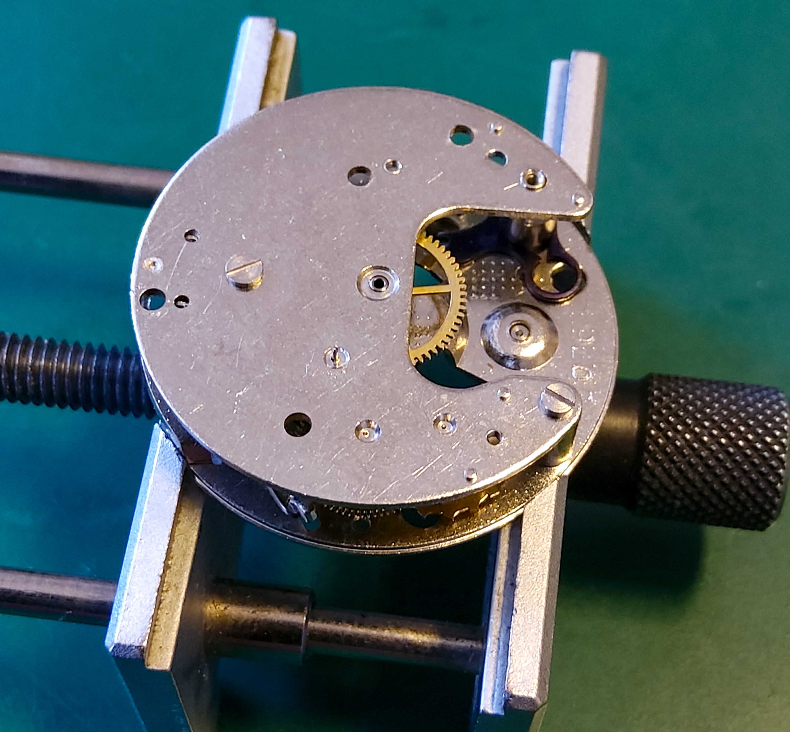

Dan gaan we het penankertje maar eens ontleden. In dit geval begon ik aan de wijzerplaatkant
Dan de andere kant.

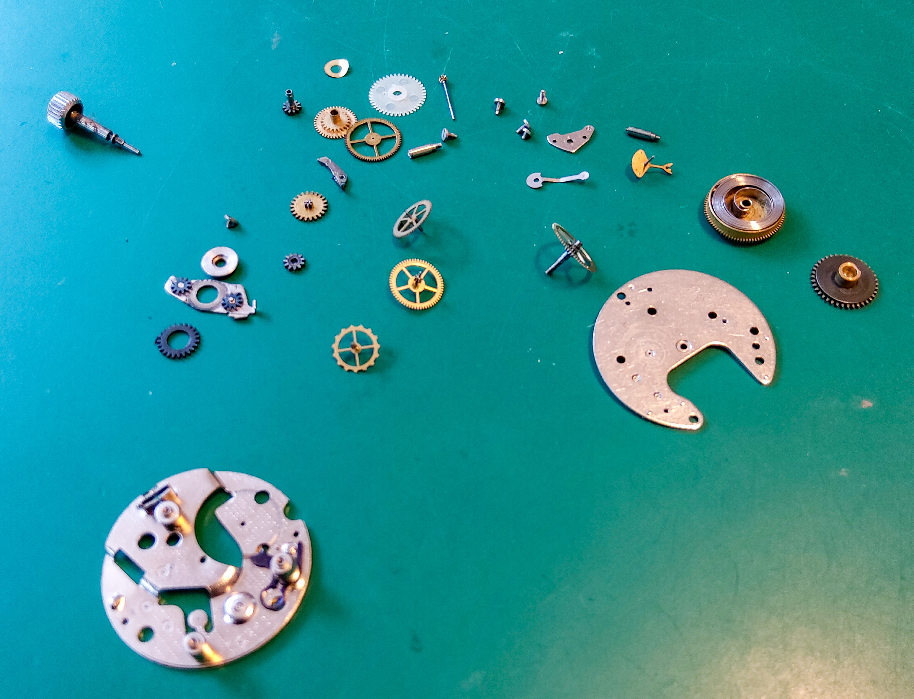

En met een paar schroefjes losdraaien heb je ineens een uurwerkje in losse onderdelen. Gelukkig is het UMF kaliber 24 erg simpel opgebouwd.

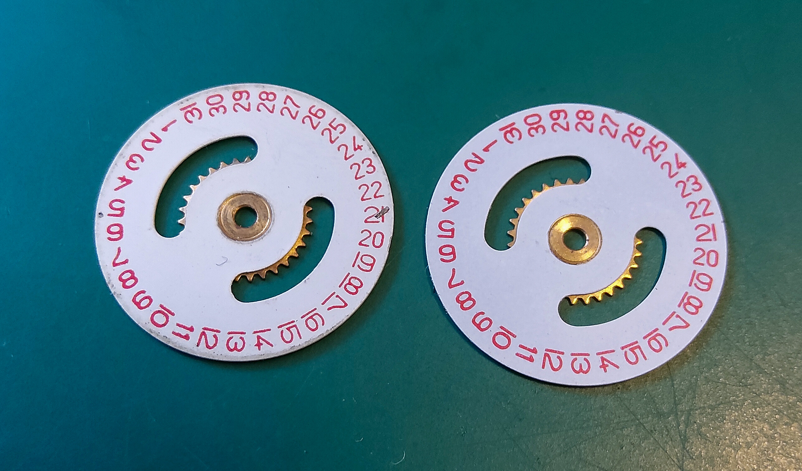

De datumschijf heeft een beschadiging bij 21, maar ik heb nog een betere liggen die ik besluit te gebruiken.

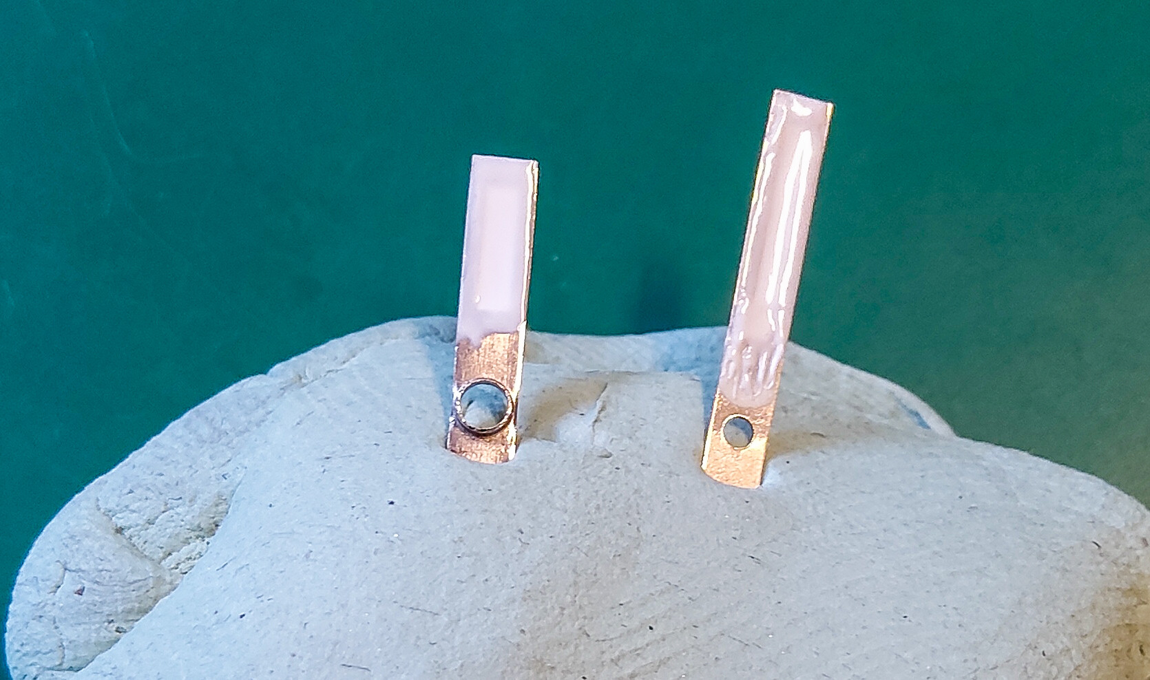

De witte verf uit de wijzers is gescheurd (wat heel vaak voorkomt bij Ruhla) en ik besluit om mijn potje witte nagellak die ik voor deze gelegenheid ooit gekocht heb, voor den dag te halen en de wijzers weer te vullen.

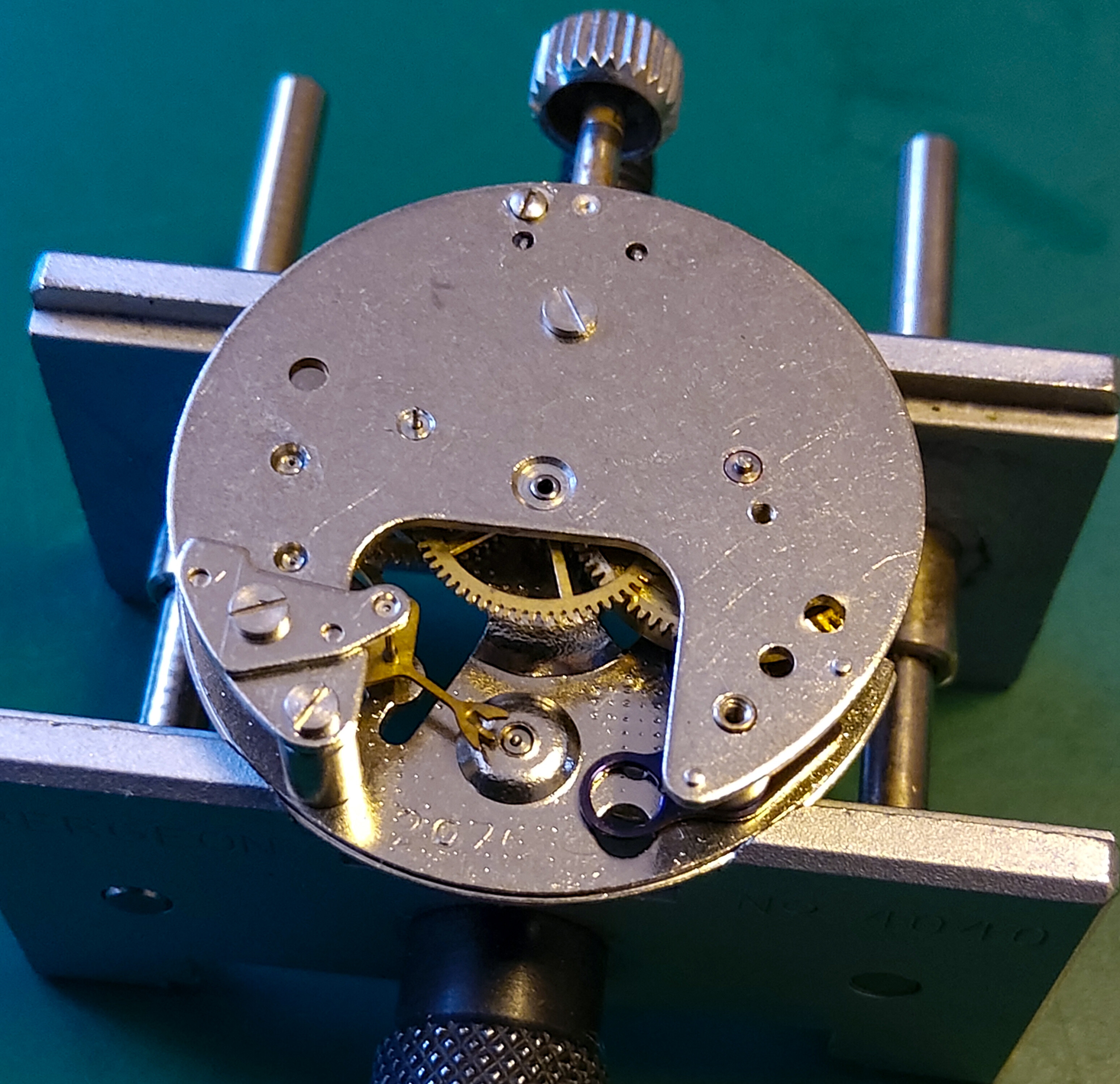

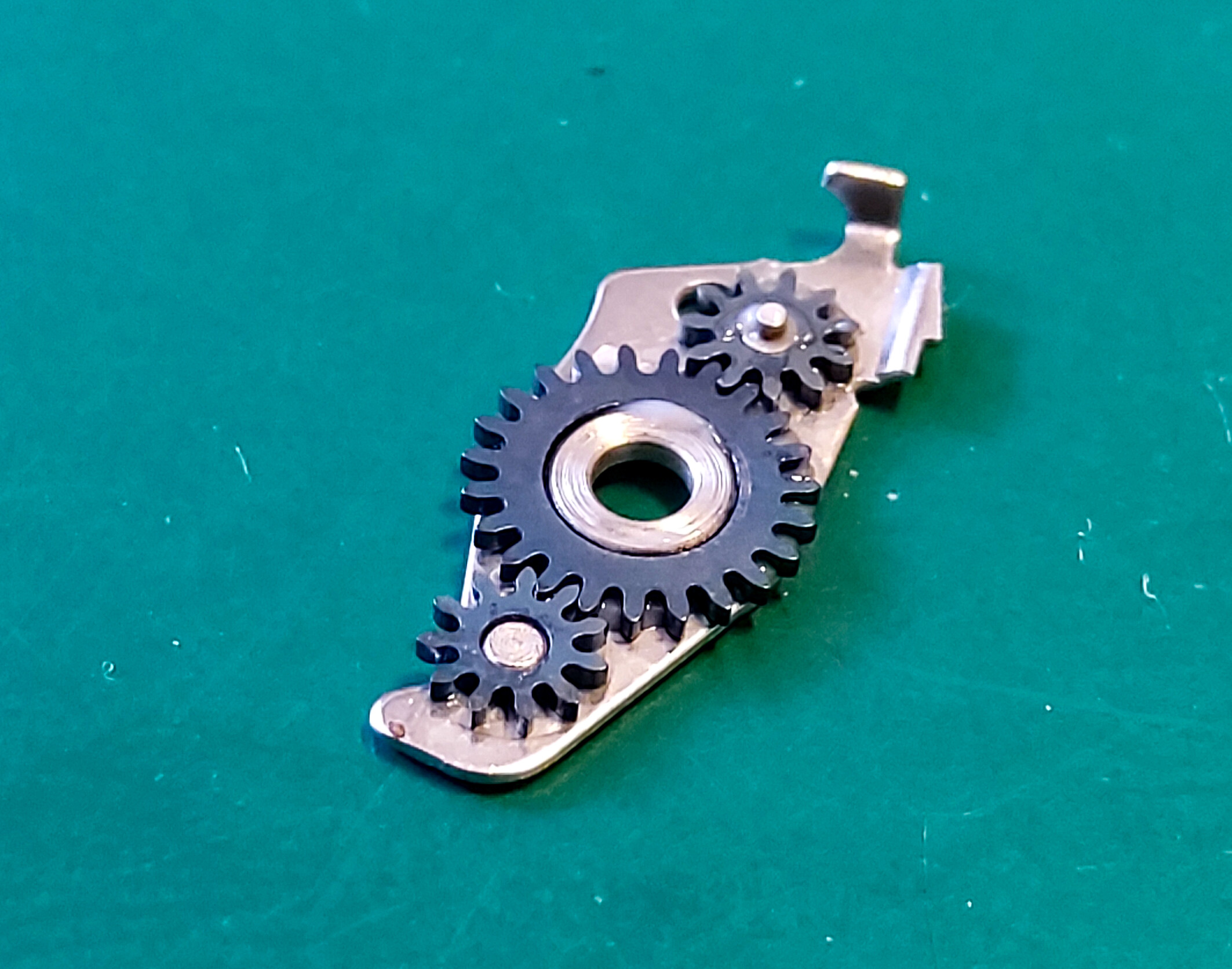

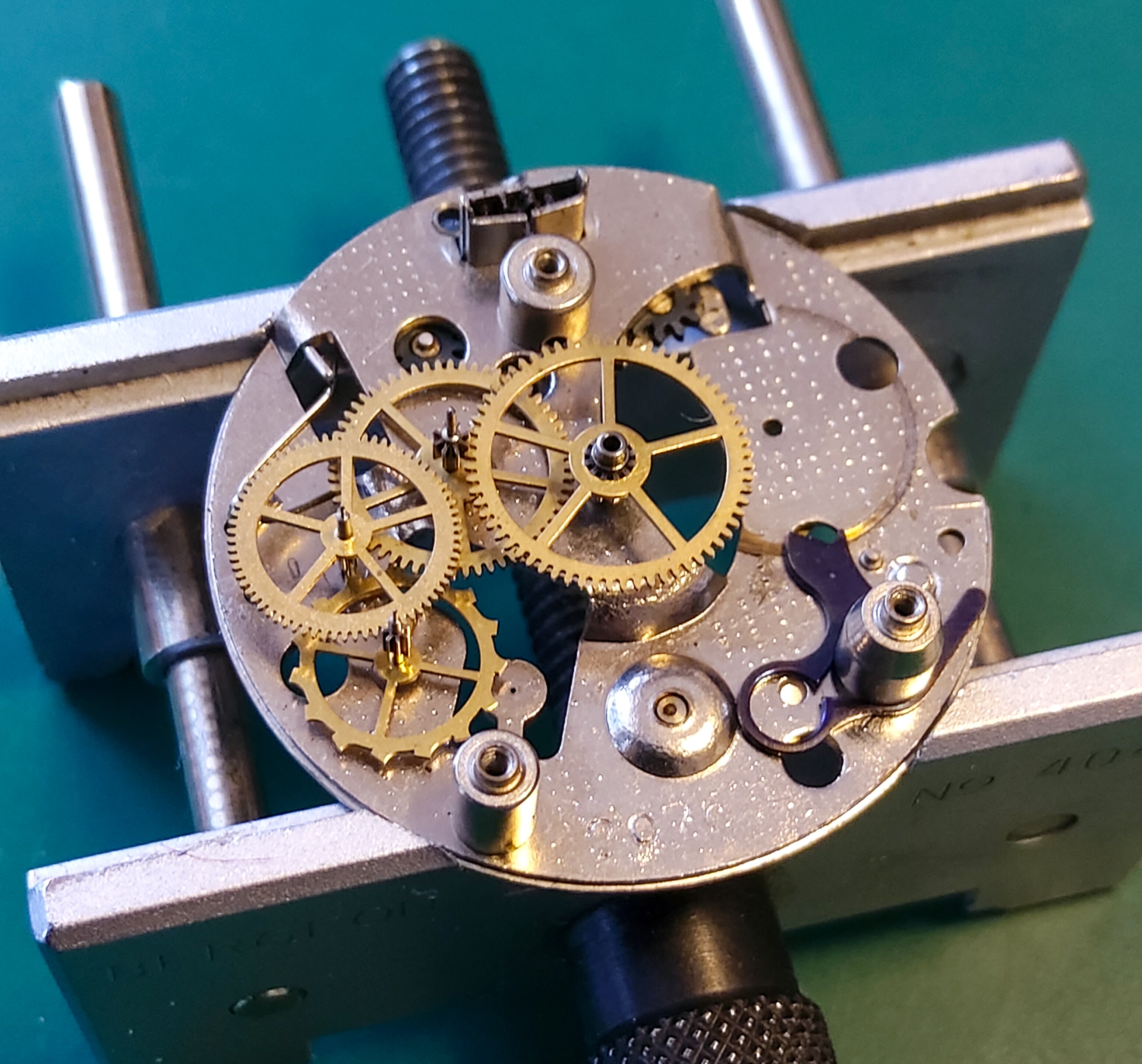

Allereerst het opwindmechanisme dat hier met een wipbrug werkt. Oeps…een beetje te veel vet gebruikt. Dit heb ik nadat ik deze foto gemaakt heb, weer verwijderd.

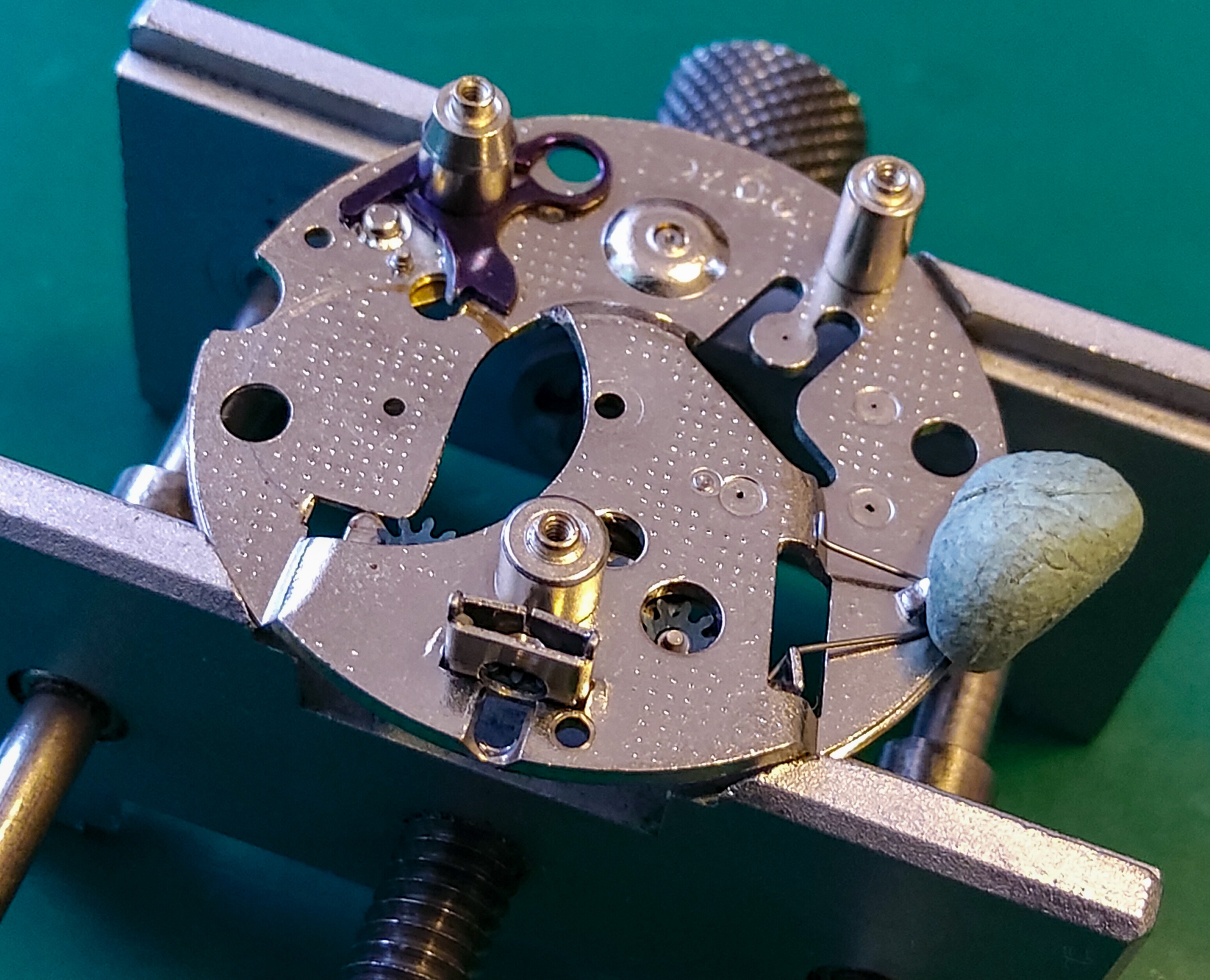

Vroeger had ik altijd moeite met het veertje te monteren, maar een trucje met wat rodico maakt het leven een stuk makkelijker.

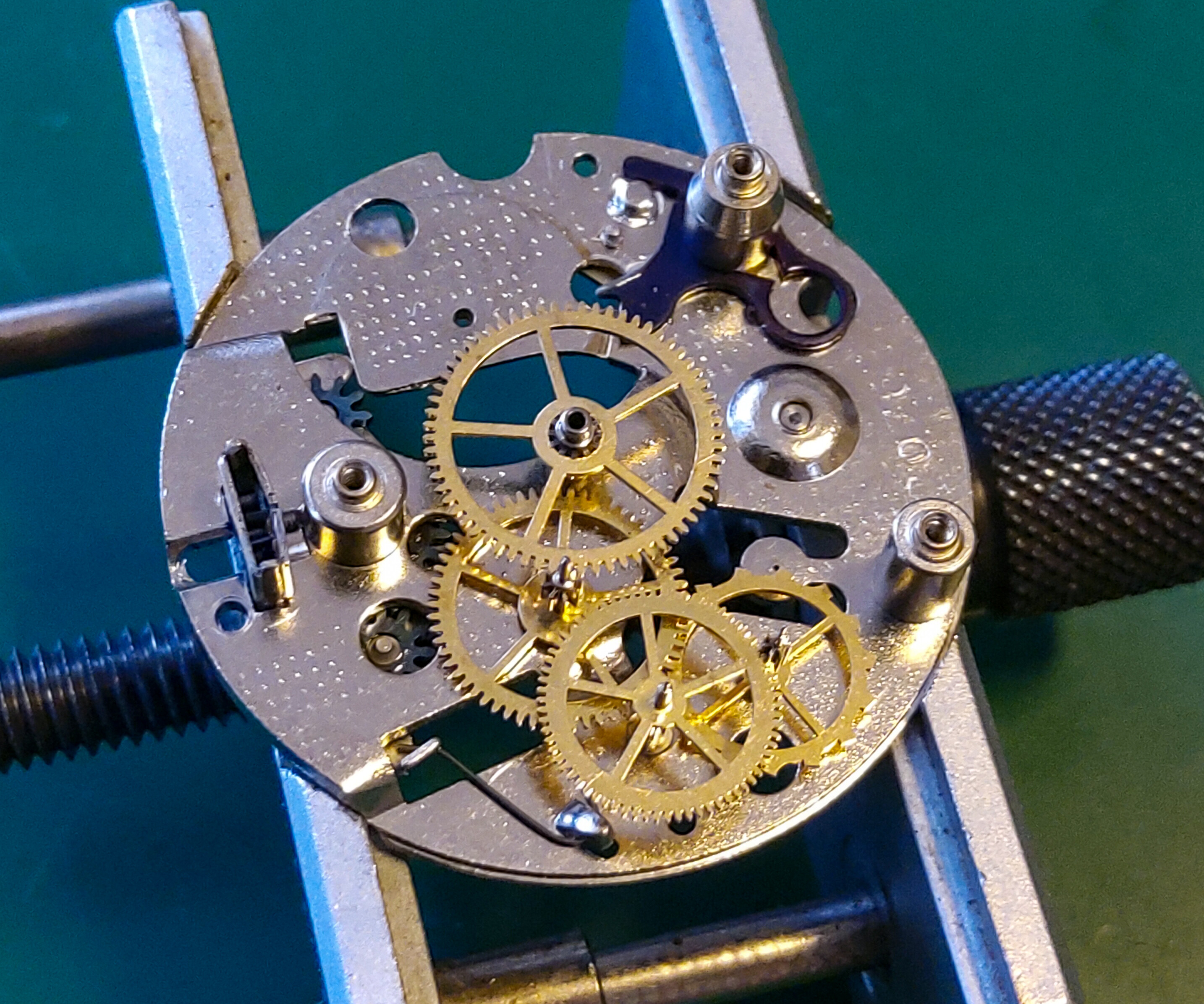

Wat tandwieltjes stapelen.

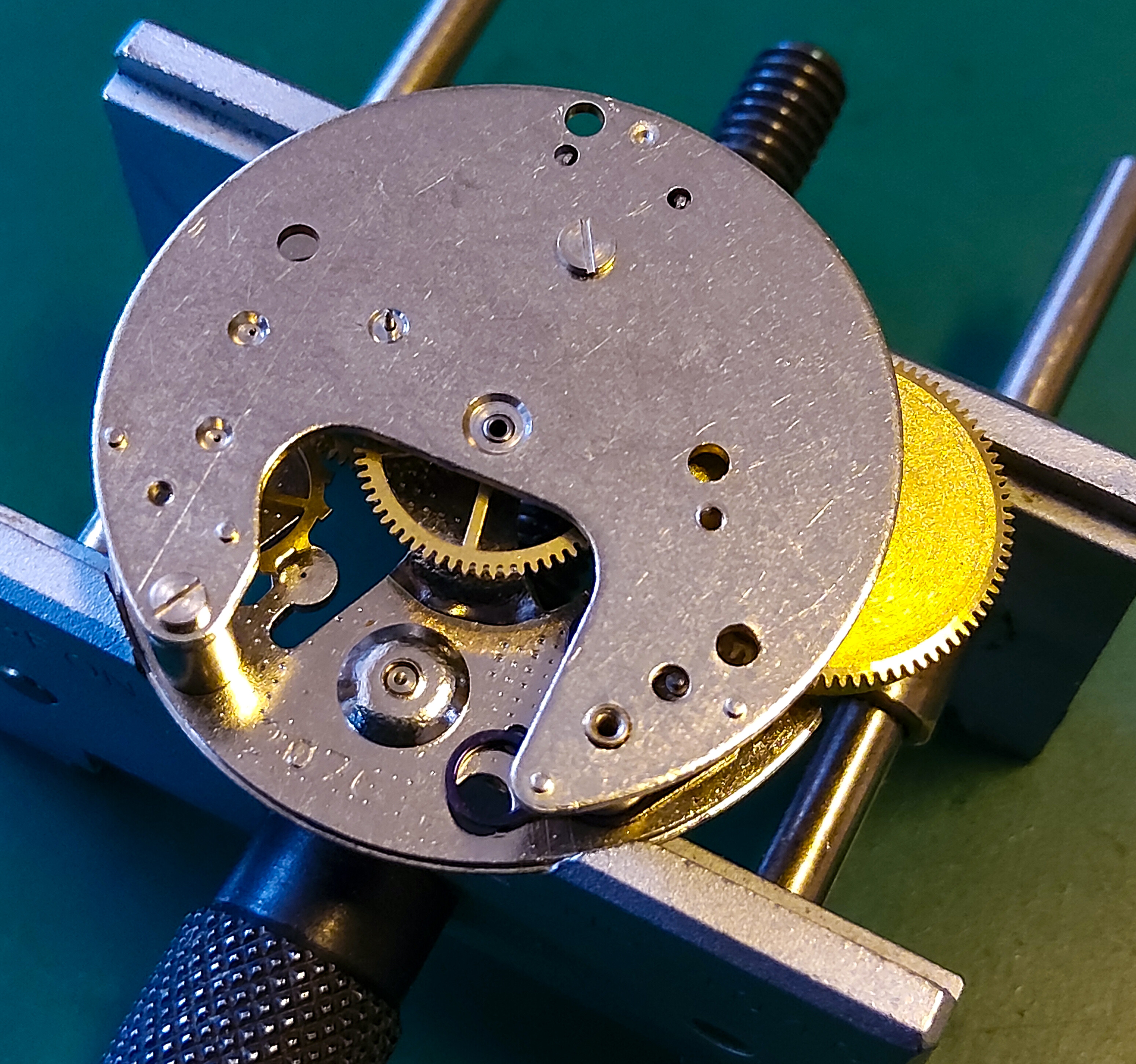

En de bovenplatine voorzichtig er op. De asjes even goed zetten en we kunnen verder.
De veerton kan er vanaf de zijkant in geschoven worden wat erg makkelijk werkt.
Het penankertje er in en een paar slagen opwinden om te kijken of ie goed op en neer gaat. Dat doet ie gelukkig.
En gloednieuwe balans er in en we hebben weer een hartslag.

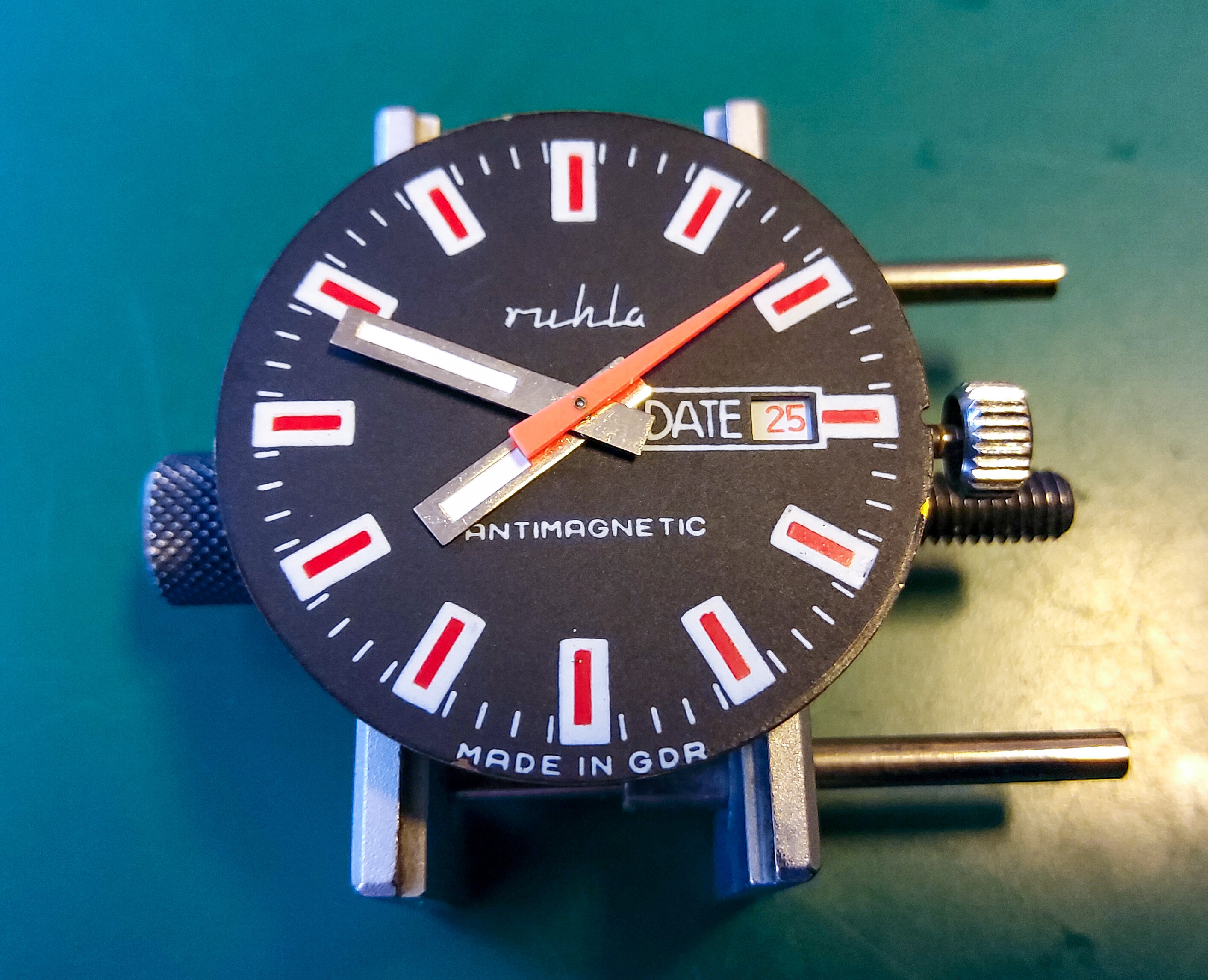

Dan kan de wijzerplaat er op en het asje van de secondewijzer er in.
De wijzerplaat monteren moet erg voorzichtig gebeuren omdat bij een Ruhla de datumschijf erg losjes er op ligt. Als je een beetje te onvoorzichtig bent schiet de datejumper van de datumschijf en moet je opnieuw beginnen

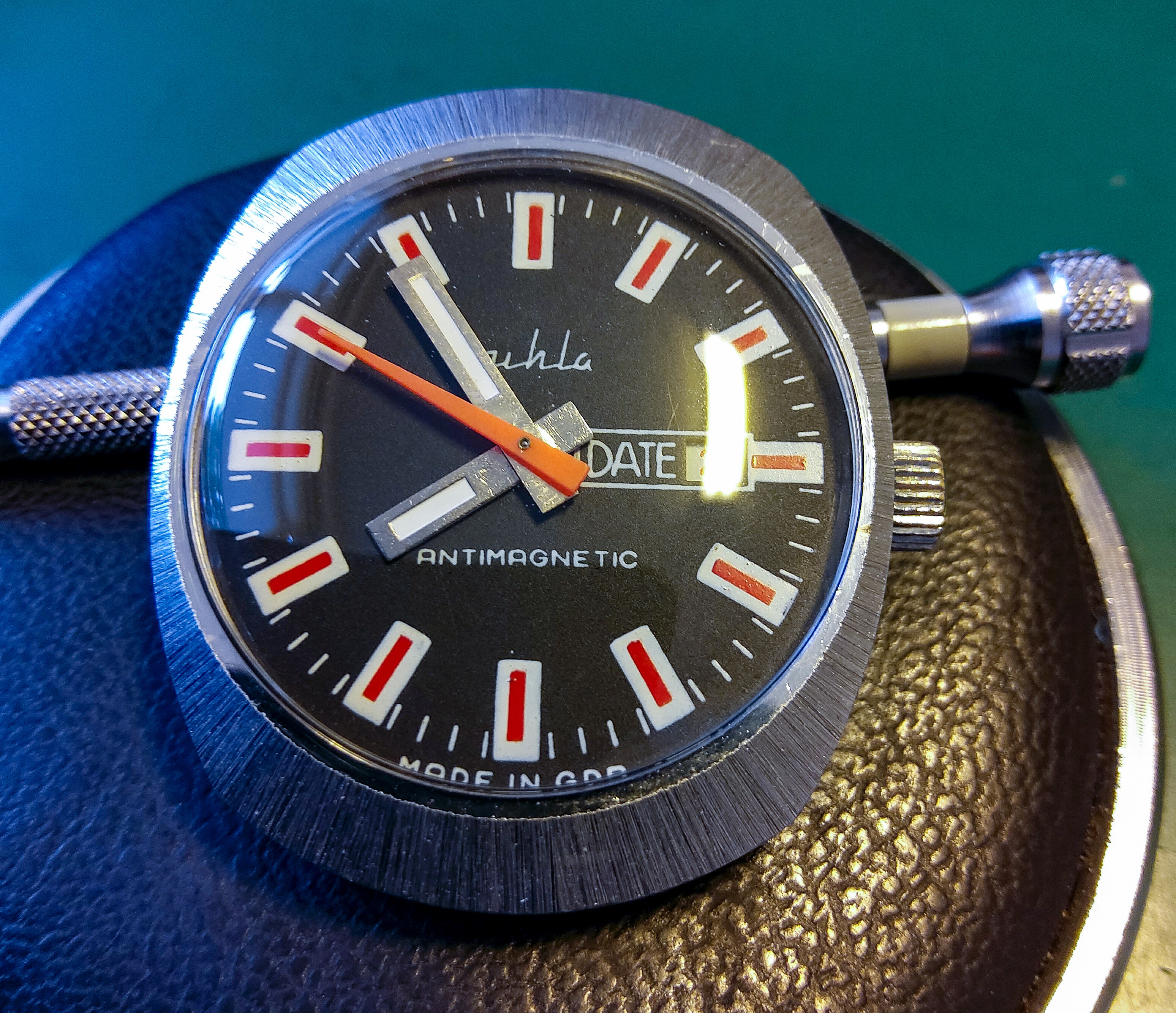

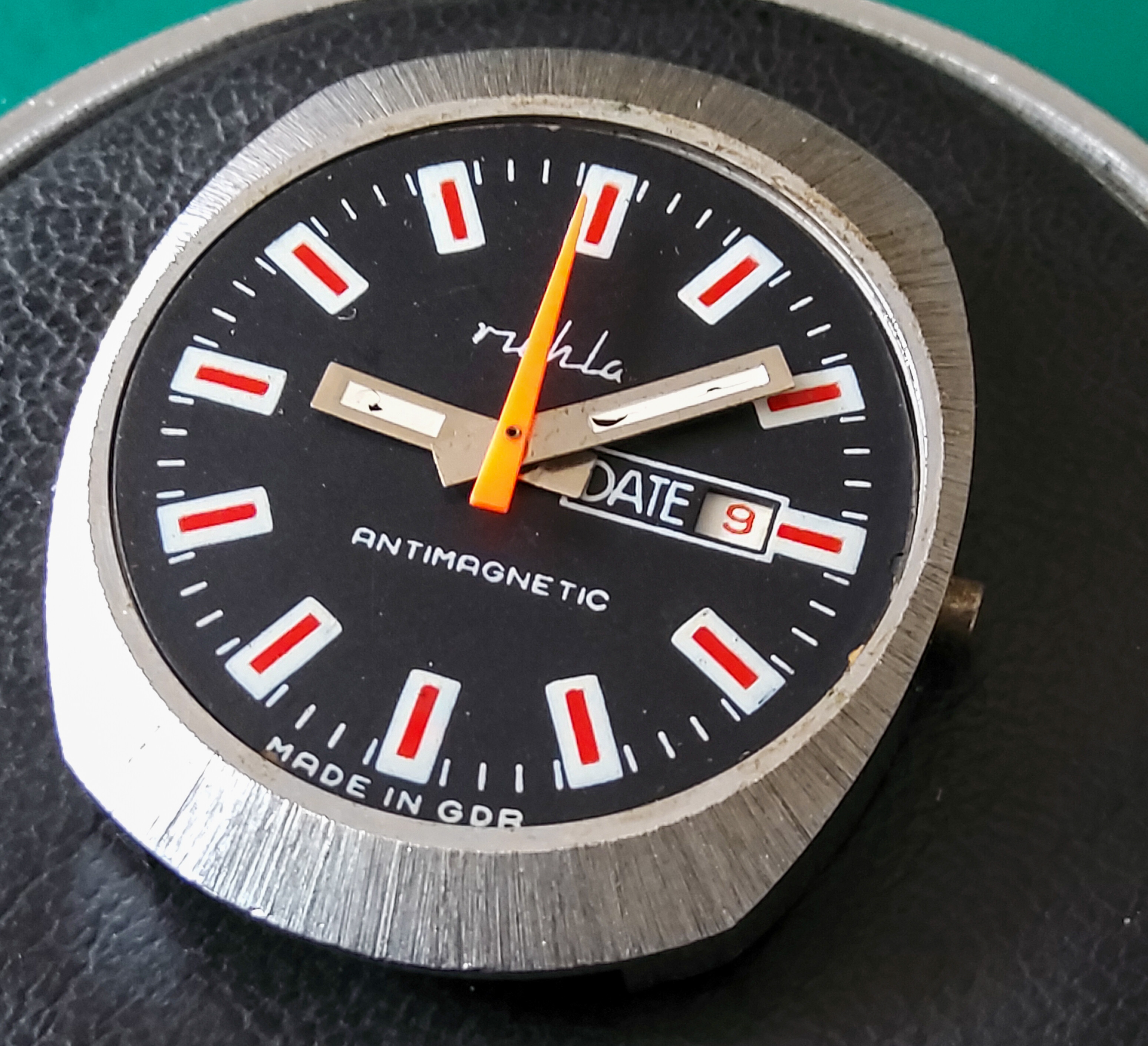

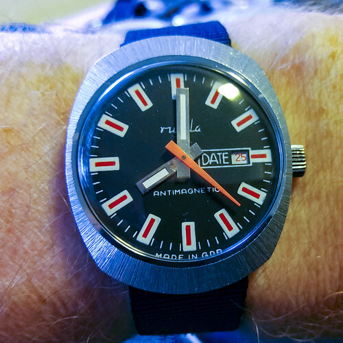

Het uurwerkje kan weer van voor in de kast en ik plaats een nieuw plexiglaasje die ik in de juiste maat nog net eentje heb liggen. De witte verf in de wijzers is ook droog.
Even vlug een nato bandje er op en om de pols. Ondertussen is het al een beetje donkerder geworden en is deze foto gemaakt onder TL licht wat rare kleuren veroorzaakt.
Dit was weer een leuk klusje. Ik ben blij dat @Bram27 aan mij heeft gedacht toen hij deze Ruhla wilde wegdoen. Ik ben weer even heerlijk aan het prullen geweest en dit horloge heeft weer een tweede leven gekregen.
