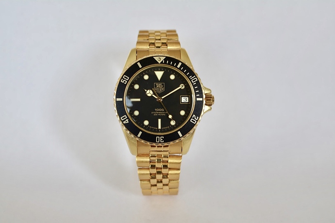

Wat een prachtige TAG Heuer en mooi resultaat! Complimenten. Heb je er inmiddels een andere band op?
Zo bedoel je? Dit heb ik zelf gedaan, thermisch voorzien van messing plating.
En de lugs overigens ook geboord.
Ik heb trouwens ook nog zo’n Brevet kast hier liggen, die de Tag 1000 ook gebruikt, die kast werd wel door meer merken zoals Le Gran en Hellas gebruikt trouwens. Kan beamen dat ze elegant zijn en een fijne maat die niet zo lomp is.
Ja, precies zo !
Hoe heb je dat gedaan, thermisch ?
Met de gasvlam ?
Gasvlam en messing borstelen en dan de juiste timing en zo. Als je het wat ouder er uit wil laten zien raad ik zwavelhoudend zout aan uit de Indiase keuken, een oplossing, dippen en verhitten net zo lang tot het wat bruiner wordt, of patineerpasta voor koper/messing/brons.

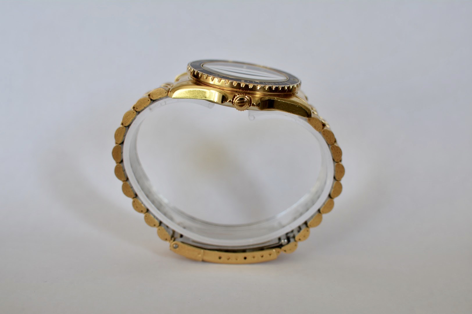

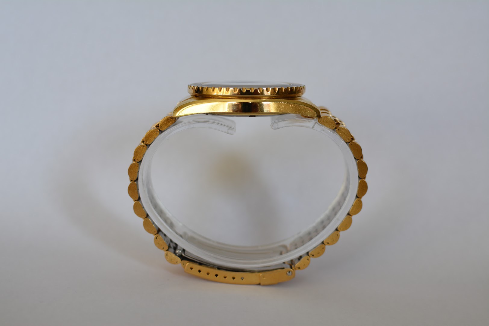

Bedankt! Het horloge is al een hele tijd geleden verkocht, maar wel op een jubilee. Dit zag er zo uit:
Zoals je kan zien was er best wat kleur verschil aanwezig tussen de band en de rest van het horloge. Dit kwam met name door het verkleuren van de later toegevoegde oude band en het verguldingsproces (denk ik).
