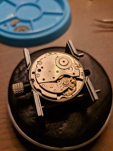

Vandaag ben ik begonnen met de service aan mijn 1985 Seiko 6309-7290. Ik merk helaas dat de goedkope pincetten die ik heb niet toereikend zijn voor de kleine jewels en schroefjes.
Heeft er iemand tips waar ik een goede pincet aan kan herkennen en waar ik deze voor niet teveel geld kan kopen? Ik ben maar een amateur en wil beginnen met het leren van servicen…
Groet, Marck

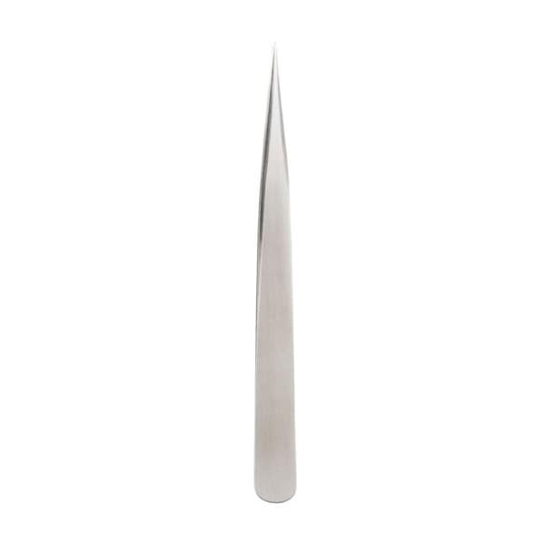

Ik heb deze met zo’n punt en deze bevalt goed.
Kijk, zoiets zocht ik! Ik ga mijn vrouw eens lief aankijken of ze daar morgen komt.

Ik zie dat je wel een kussentje en een klem voor de kast hebt, en een onderdelen bakje. Geen idee waar je die vandaan hebt, maar daar kan je wellicht ook een goed pincet kopen?
Ik heb net via mijn vriendin (zij is goudsmid) bij Bijou Moderne een aantal pincetten gekocht, in verschillende maten. Rond EUR 2/stuk, aangezien ik eerst wil proberen welke maat fijn is (en of ik de juiste motoriek heb voor dit werk :see_no_evil: ). Zodra dat duidelijk is, komt er een Dumont of Bergeon
