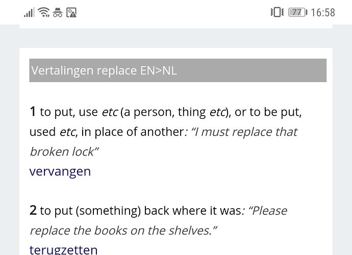

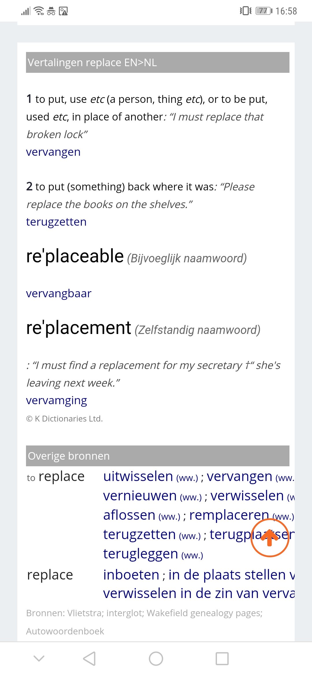

Replacing the movement in the case = het terugplaatsen, niet vervangen

Betekent toch echt vervangen… …je kunt vertalingen of spellingen niet altijd letterlijk beredeneren. Zo heb ik een collega die onwrikbaar “rontonde” blijft zeggen. “Want hij is rond”.
