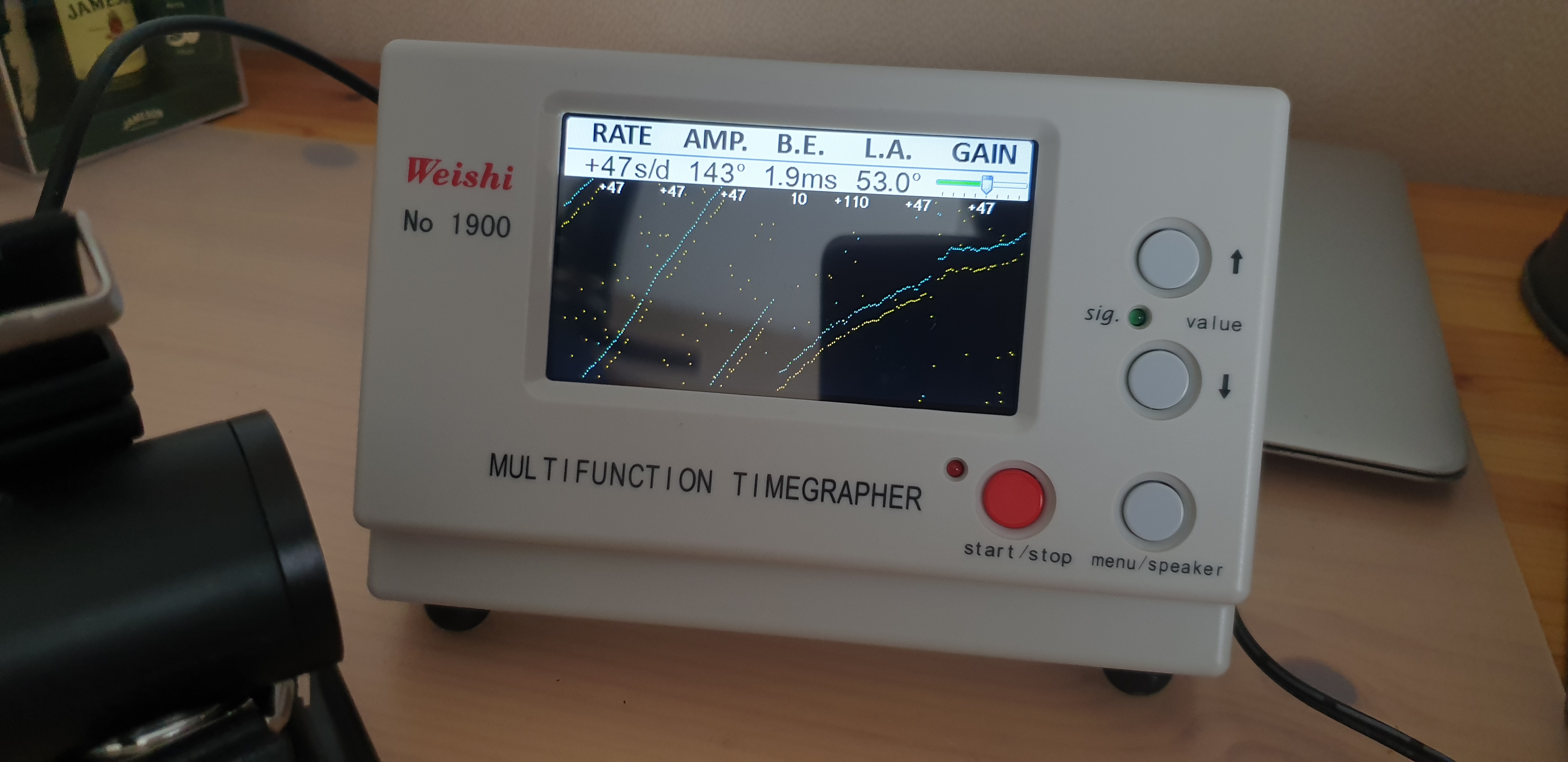

Ik heb recent een wat ouder horloge van mijn opa mogen ontvangen. De tijdmetingen vond ik nogal grappig, vandaar dat ik het even wou delen. Het gaat hier om een Seiko 7002-700a. Ik merkte zelf al dat die veel en veel te snel vooruit tikte (ongeveer +45 minuten per dag!). De metingen van de timegrapher zijn ook interessant.
Eerst kreeg ik een soort sneeuwstorm van puntjes te zien:

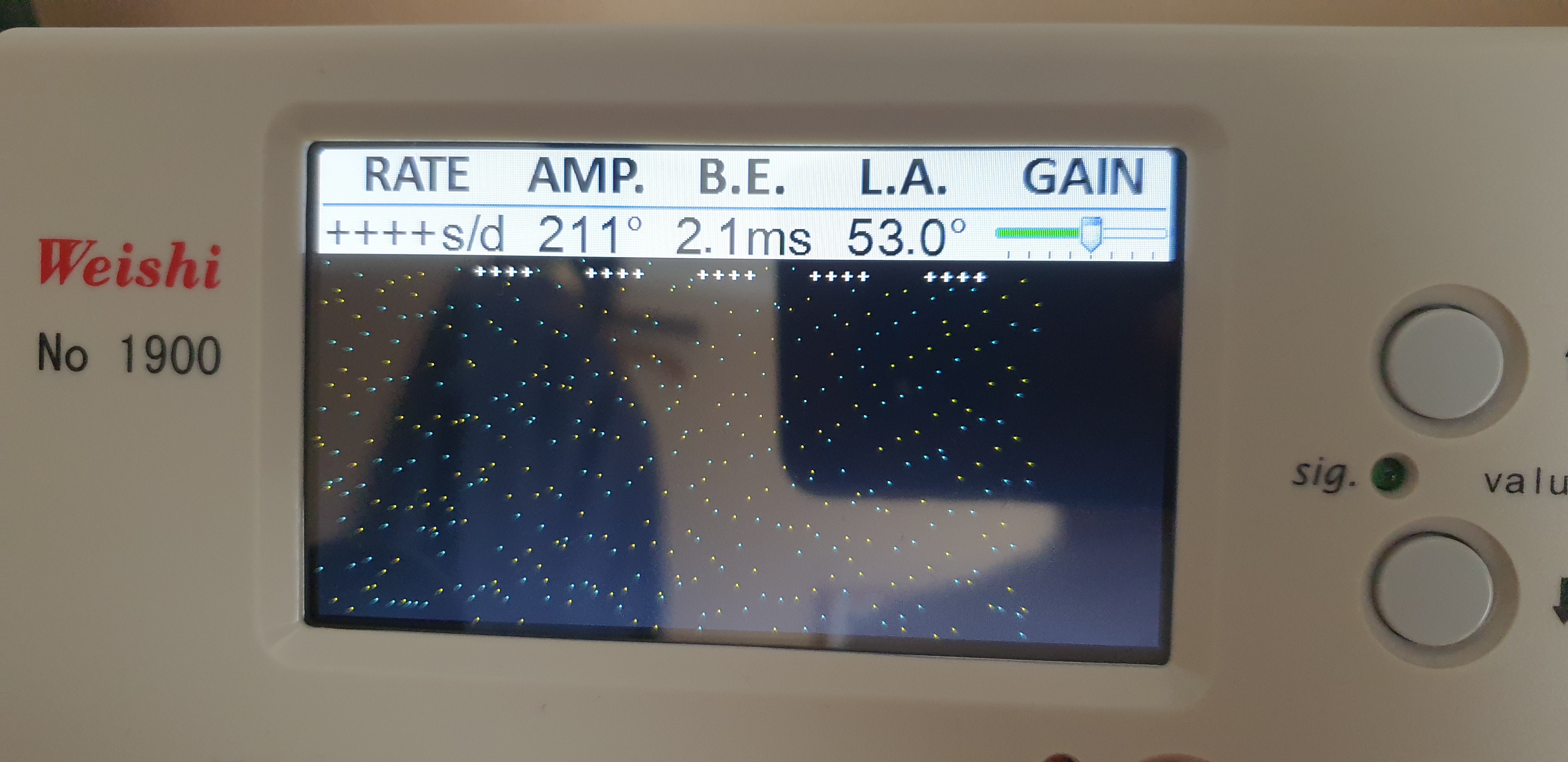

En met de wijzerplaat naar de grond toe werd het wel al een stuk “beter”:
De rate wisselt per positie van zo’n +200 tot +500 s/d. Als het horloge horizontaal met de wijzerplaat omhoog ligt is de rate genoteerd als ++++, wat ik dus concludeer als +45 minuten per dag.

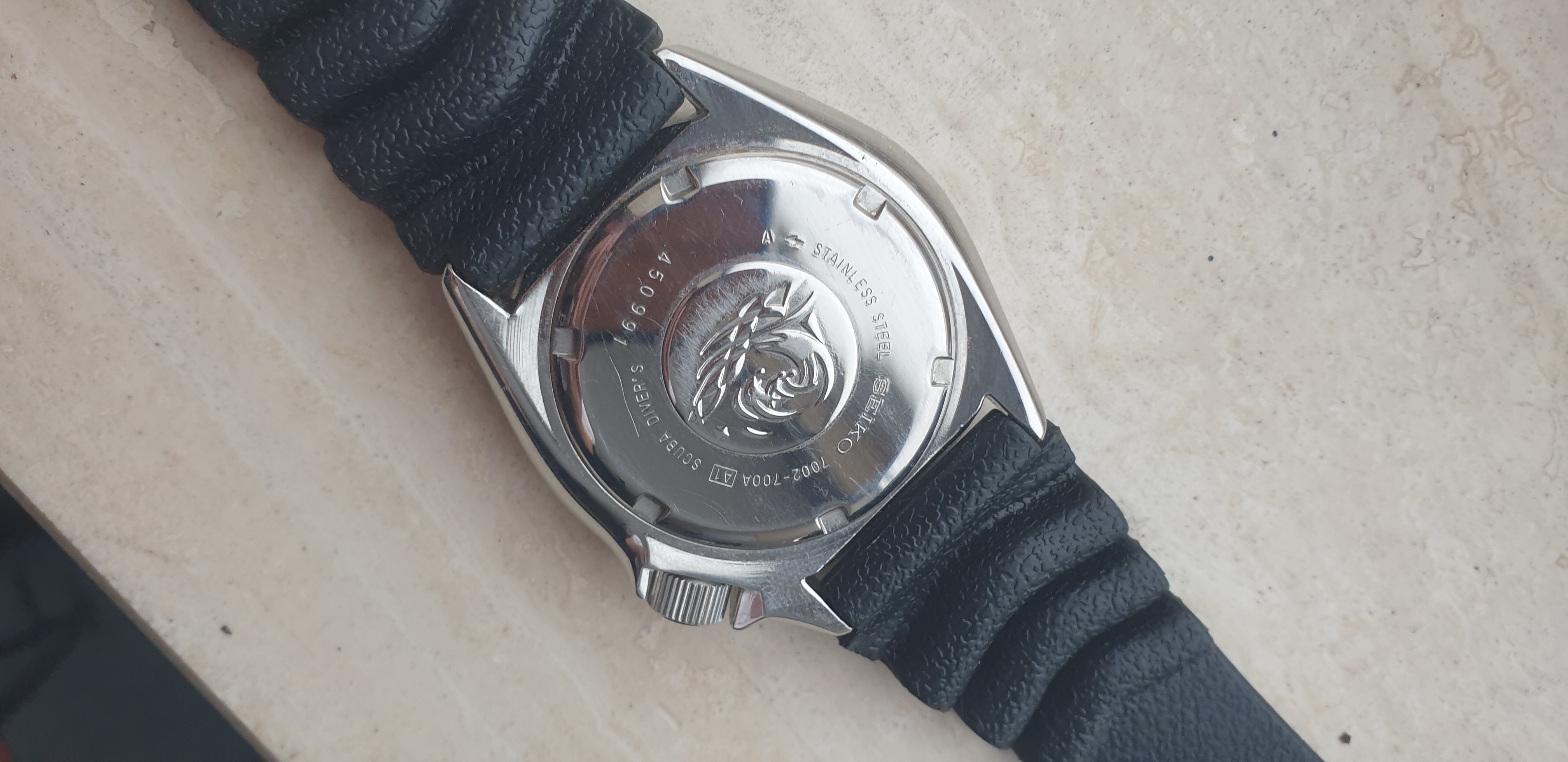

Aan de resultaten gok ik een geservicede/refurbished 7002 uit zuid oost azie, klopt dat? :sweat_smile: Als het wel een originele 7002 is zou het zeker de moeite waard zijn het horloge wel te laten servicen.
Waar en wanneer het horloge gekocht is weet ik niet, ik zal het eens vragen de volgende keer dat ik mijn opa zie. Wel weet ik dat hij het vroeger heeft gebruikt om in Singapore te scuba diven. Hopelijk werkte het uurwerk toen beter… hahaha
Dan zal het vast wel een origineel exemplaar zijn. Heb je een foto? Apart dat hij zo loopt, maar dat is op te lossen met een service beurt.

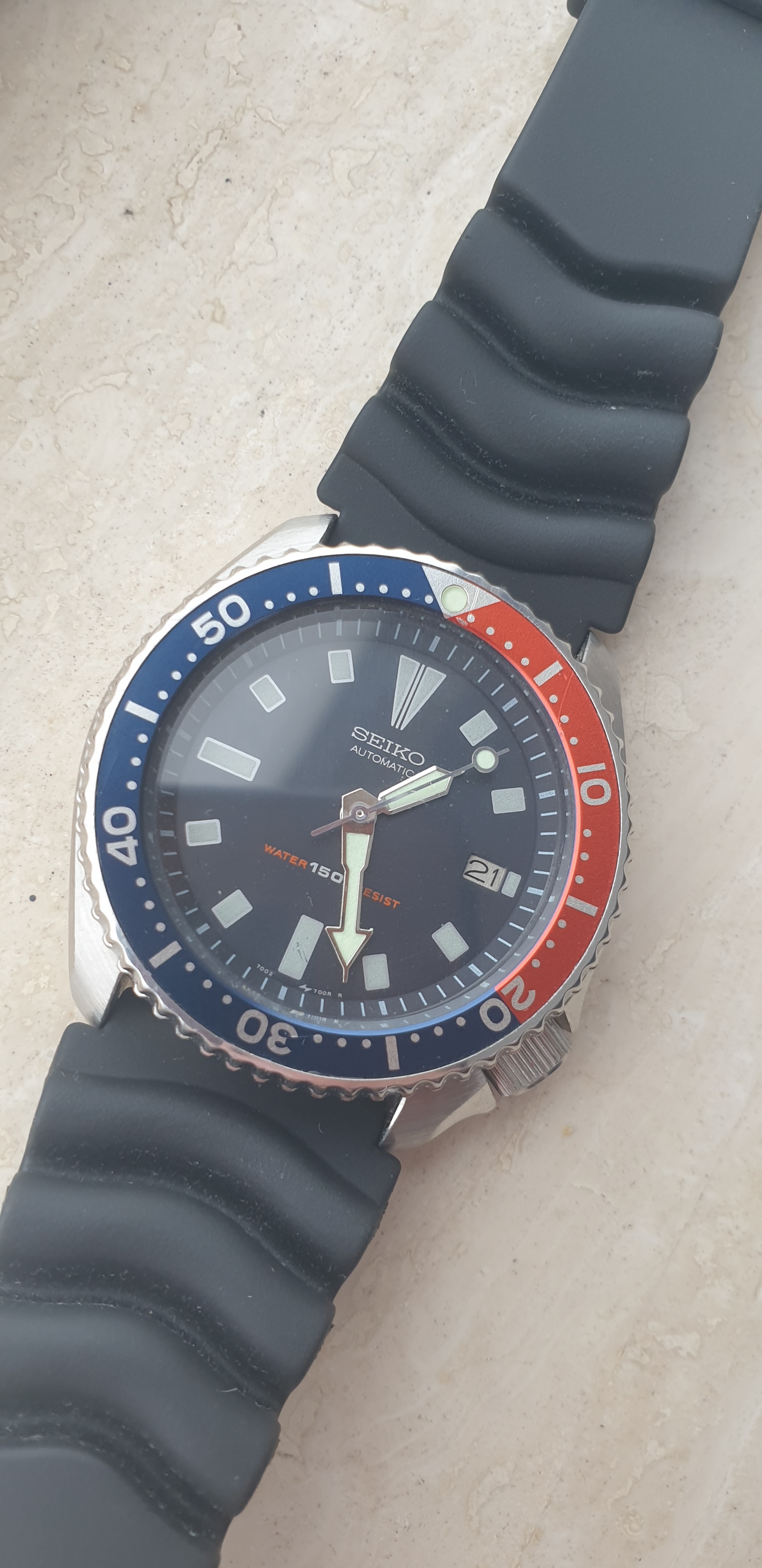

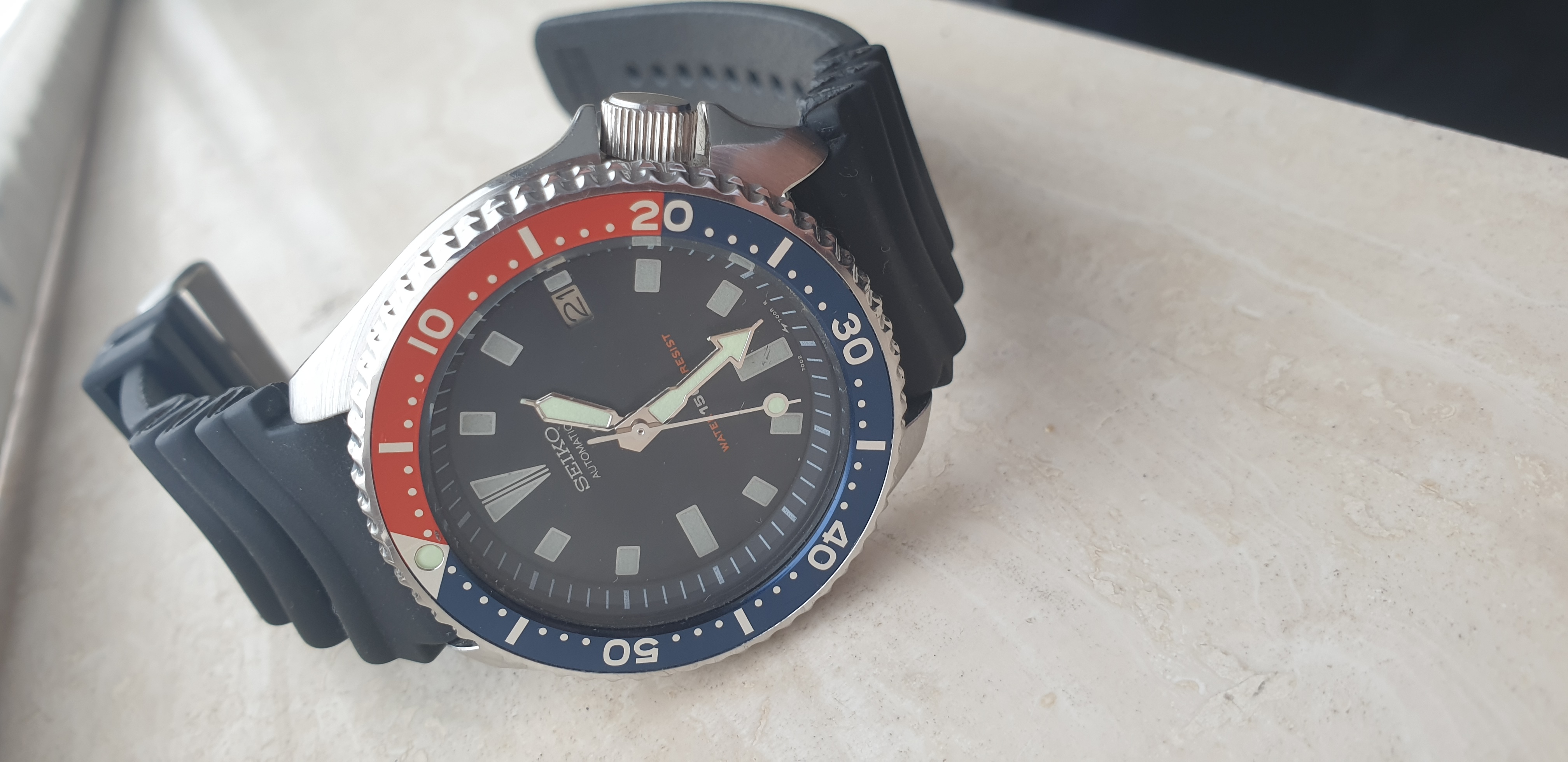

doe anders ook even een fotootje van het horloge zelf? we zijn wel benieuwd/nieuwsgierig :wink:
Disclaimer: ik ben geen goede fotograaf! Het bandje is niet origineel. Had ik laatst besteld aangezien het bandje dat erop zat heel versleten was
20200628_142208|243x500

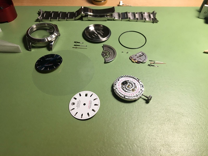

Ik zou het gewoon doen. Ideetje wat ze doen? Dit
En dat trekken ze het hele uurwerk ook nog eens uit elkaar. Zorgen dat alles gereinigd, gesmeerd en goed loopt. Ik zeg : DOEN
Bovenstaande is gedaan door @koen . Servicen kan hij ook.
