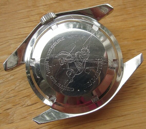

Veel schroefdeksels gaan gewoon open met de bekende gele plastic balletjes. Lukt dat niet - dan is alle risico voor uitschieten met Jaxa-achtig spul voor jezelf. En je GAAT er mee uitschieten, ooit.
Hier zowel voor klemdeksels als voor schroefdeksels alleen Horotec-openers. En ik ben (ook) de Jan Modaal aan wie je refereert - kwestie van prioriteiten stellen. Prijzen zijn even niet leuk, maar vergeet je heel snel als je er een paar keer mee gewerkt hebt; en soms echt kracht hebt moeten zetten zonder de kans om uit te schieten.
