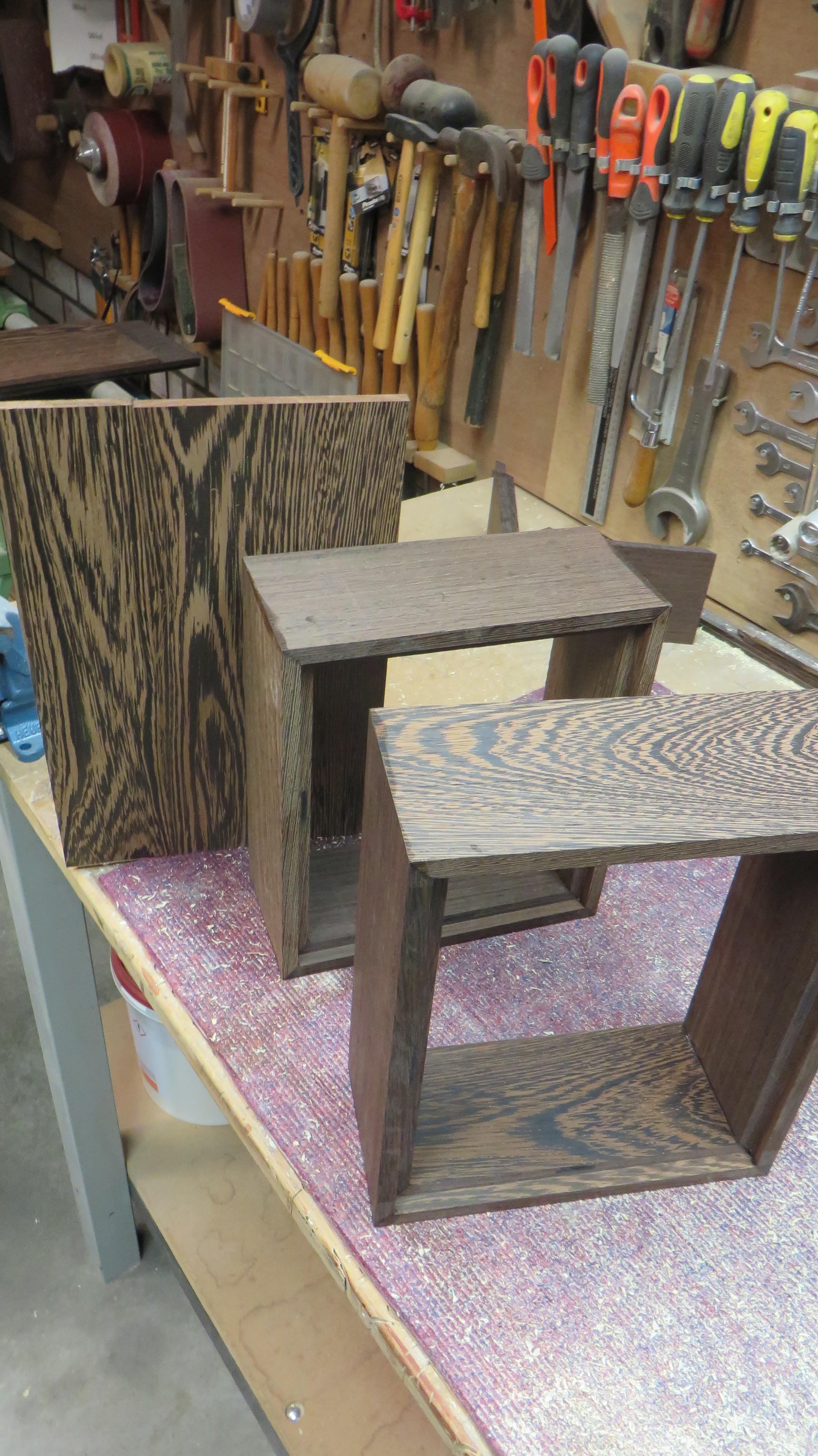

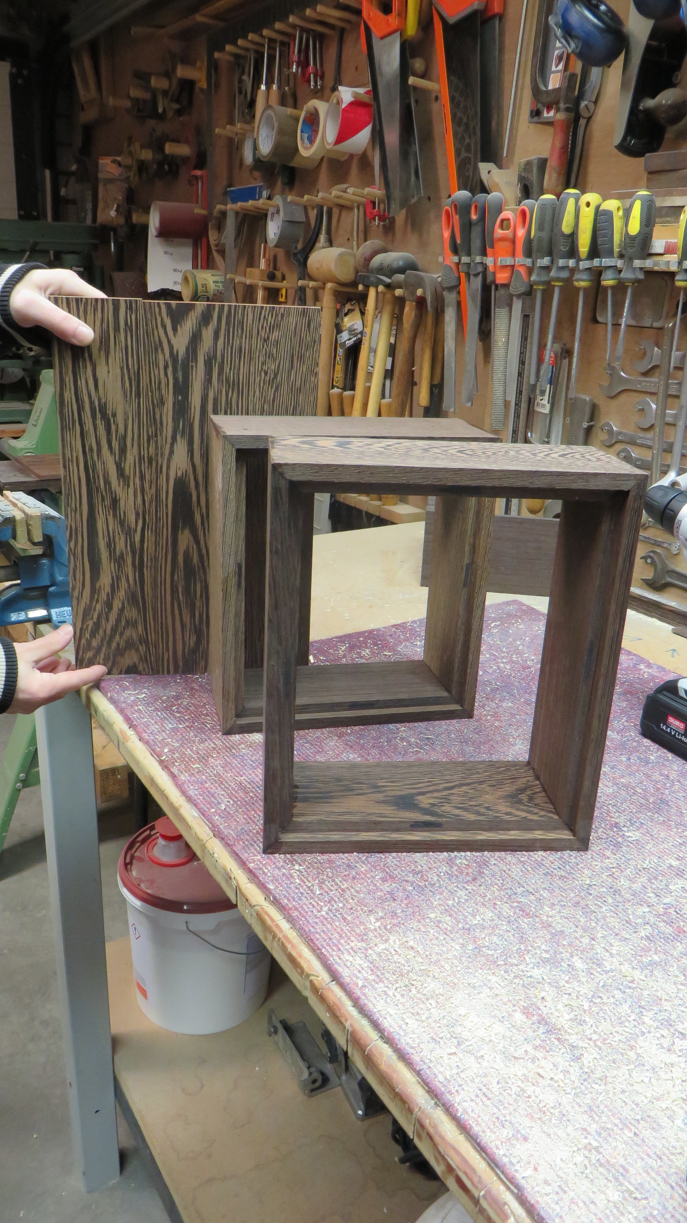

Vandaag even een handje meegeholpen en gelijk de mooiste planken uitgekozen voor de bovenzijde.
Wat gaan hier belachelijk veel uren werk in zitten :sweat_smile:
Op foto 1 en foto 2/3 is het voorste kistje degene die in de verkoop gaat.
Deze heeft een prachtige donkere kleur met mooie “vlammen” in de nerf

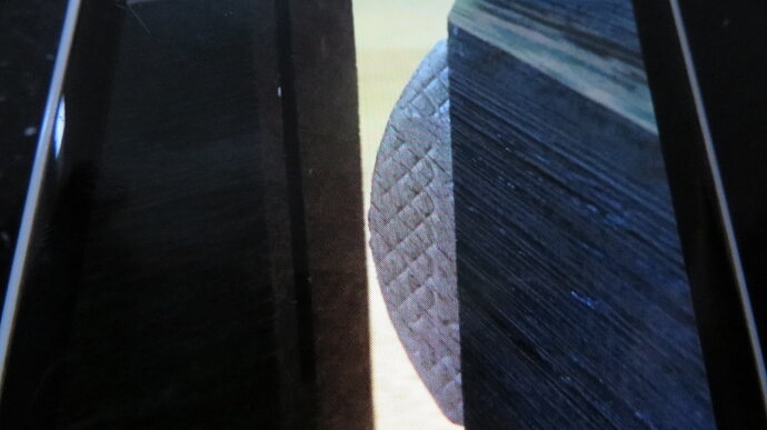

Een spleetje ! :anguished: , Afkeur en in de kachel ermee.
Zoals te zien is het buiten frame zonder splines gemaakt , (lamellen frees verbinding met lijm) echt oersterk.

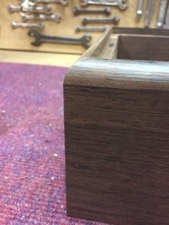

Toch een vraagje.
Waarom niet gekozen voor de grove nerven rondom,want bij onderstaande doos zie ik die alleen op de korte kant.
Bij de 3e foto en dan de eerste doos naast de (schitterende) deksel zie ik helemaal de nerven niet.
Het blijven wel heel mooie dozen natuurlijk :+1:
Dit zou betekenen dat er hele meters plank gezagen moeten worden , om overal een even mooie nerf te krijgen.
Alles kan natuurlijk maar tegen een meerprijs :smile:
Het blijft een natuur product met altijd toch verschillen per plank.
Deze doos heeft inderdaad bijna geen “vlam tekening” , dit wordt de doos die ik zelf ga houden.
Kortom , de mooiste gaat hier de verkoop in :kissing_heart: , alleen het beste voor het HF!

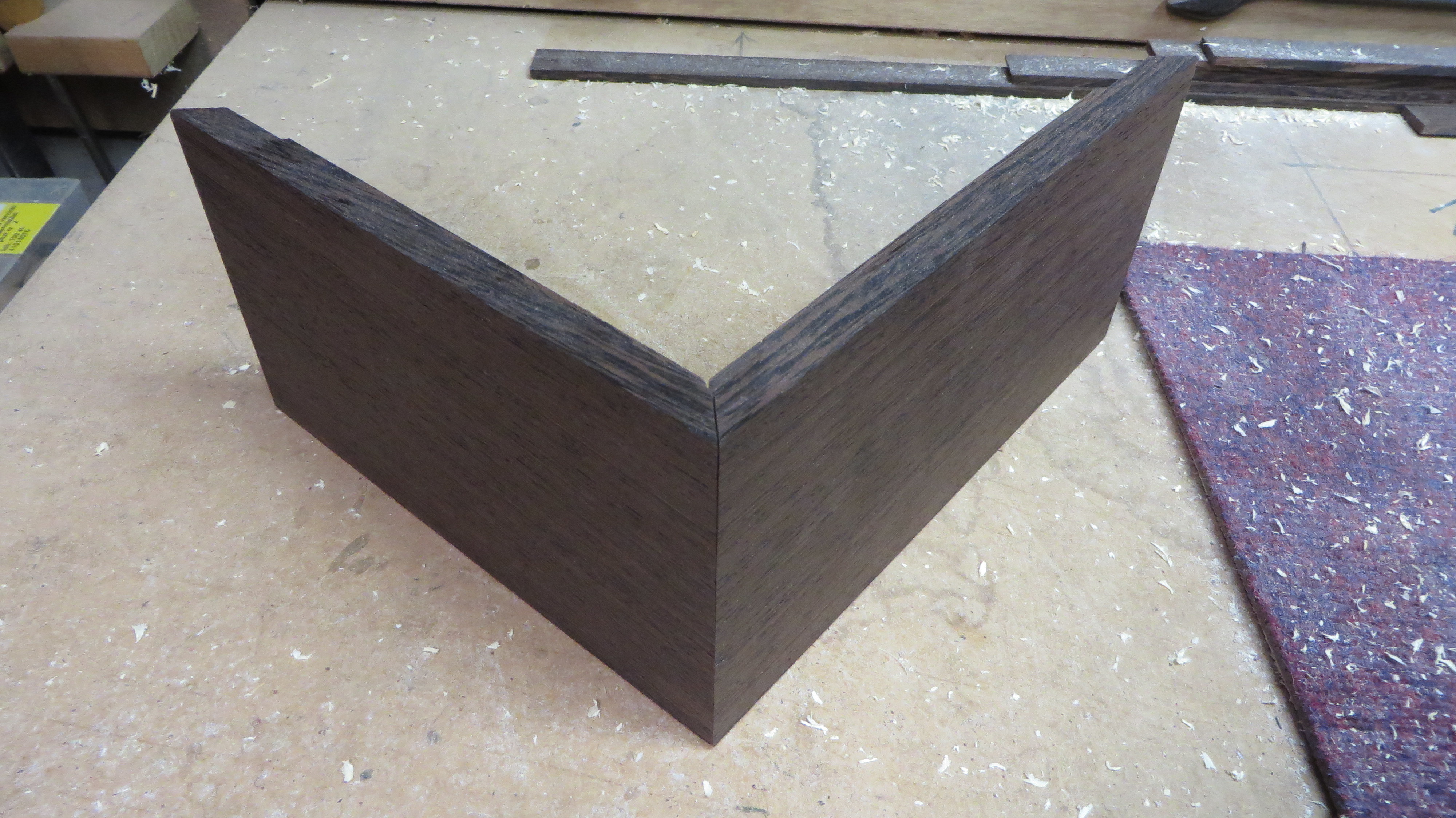

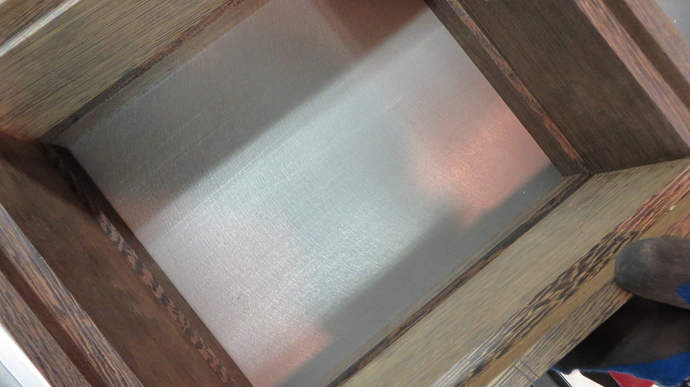

Dat is 90 graden verstek met kraag…zo krijg je het grootste lijmoppervlak.
Dan moet dat inderdaad wel binnen het kostenplaatje passen :smile:
Ik vind het een gaaf project
Jep , maar i.c.m met een lamellen frees verbinding , hier te zien op een eerdere foto
Helaas heb ik daar geen betere foto van , maar je kent het wel , dit dus :
Hmm…het lijkt echt alsof het alleen verstek gezaagd is en toen verlijmd met een extra verstevigingsstrip aan de binnenkant.
:smile:
Er zit rondom toch echt een lamel verbinding , zoals te zien op de getoonde slechte smartphone pic.
Deze strip heeft als enige functie een randje te geven waar de inserts op kunnen steunen.
Zodoende blijft er onder de insert ruimte over voor wat horlogebandjes e.d.

Was me eerder niet opgevallen dat de bodem hier gewoon MDF is :sob:
De beste man in Amerika levert mooi vakwerk , waarom deze keuze maken? :unamused:

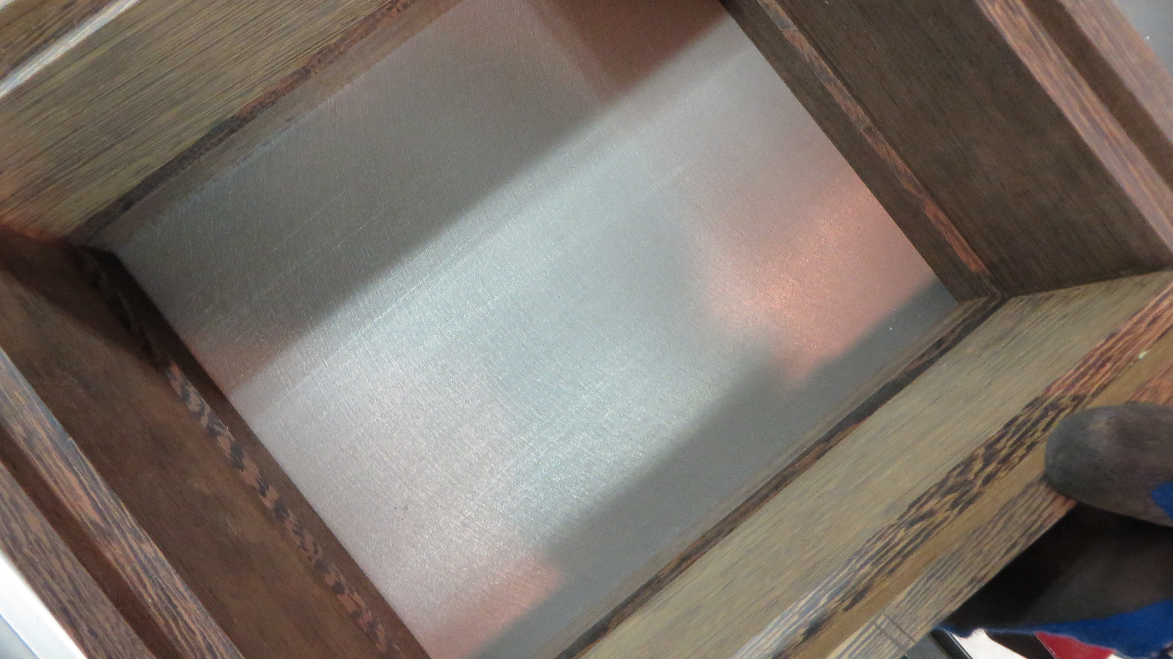

De bovenkant is mooi afgerond , volgende stap wordt het ‘los’ zagen van het deksel en scharnieren plaatsen.
Zodoende lijkt nu de inlay nog erg diep te liggen , dit was alleen even passen.
Het kleurverschil met de inlay zal strak mooi uitkomen , het Wenge is nu nog stoffig en ongelakt.
Makassar is bijna zwart van kleur van bovenaf gezien.
De nabehandeling heb ik lang over nagedacht/getwijfeld , dit wordt de aanpak :
Eerst de box netjes in de old english wax zetten , hier leeft het hout helemaal van op.
De kleur wordt dan dieper en donkerder en geeft bescherming tegen uitdrogen.
Als de wax helemaal ingetrokken is gaat hij meerdere lagen lak krijgen.
