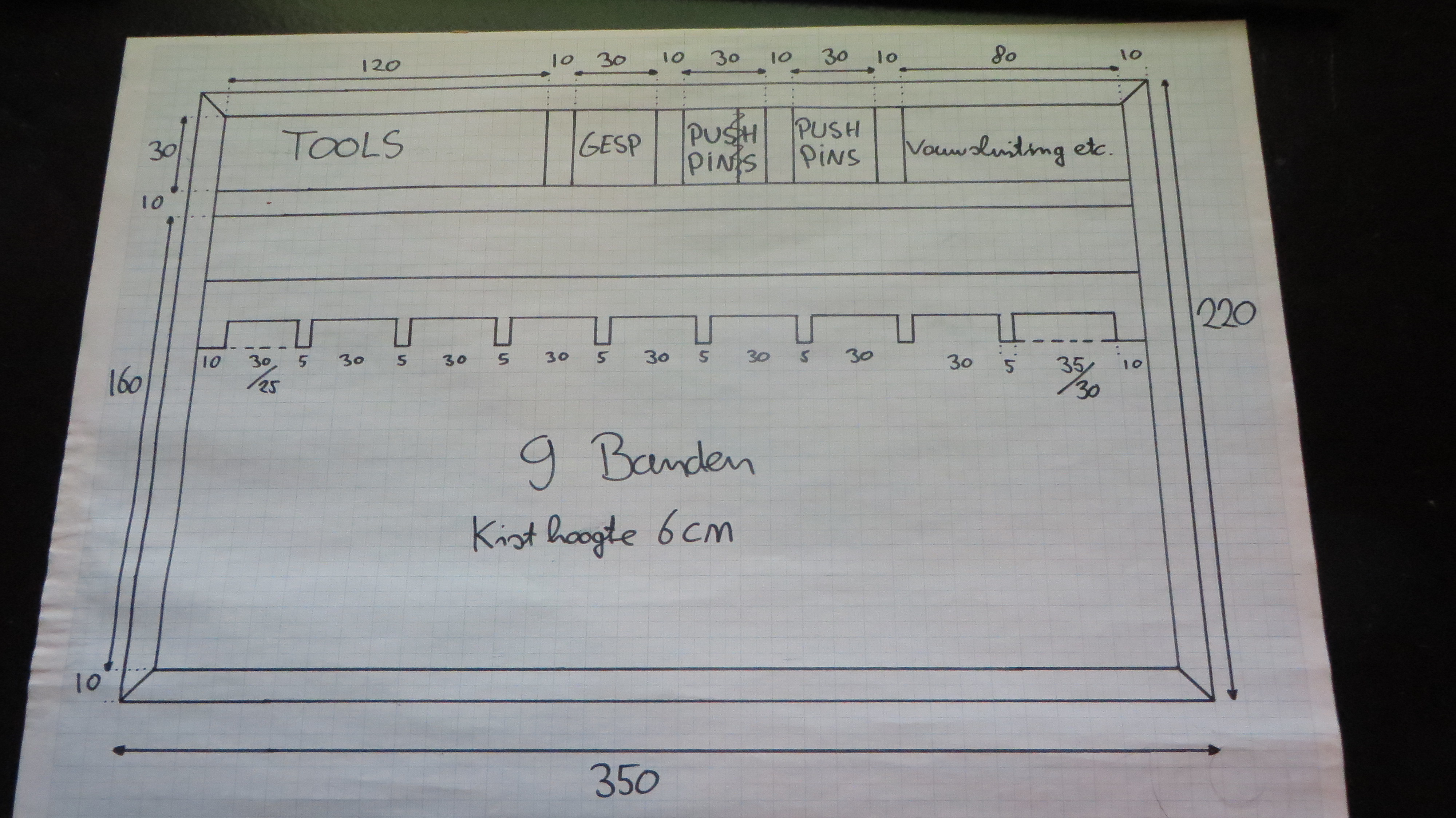

Zo! , dit wordt wel een mooi banden koffertje , ontwerp een beetje 'ā€˜getweaked’'
Dit komt qua verhouding het mooiste uit.
Op de uiteindes van het latje t.b.v de banden , speel ik nog met de gedachte een smalle/brede opening te houden.
30MM openingen over de hele lengte kan dus ook met deze maat.
Uiteraard onder en boven een latje.
@ronniedarko en @Zulu , worden we hier nog steeds blij van? :smirk:
Als ik met dat kistje qua robuustheid een varken kapot kan slaan, ben ik tevreden :thumbsup:

Ik word hier wel blij van, vooral ook de ruimte voor pinnen en tooltjes, erg praktisch!
Verder vind ik robuustheid mooi, maar een kistje als dit hoort goed in verhouding te zijn en dus ā€œsierlijkā€ en ā€œelegantā€.
Zo vind ik b.v. het horlogekistje erg mooi, maar de dikte van de planken toch iets te veel van het goede!
Voor zover ik dat goed kan beoordelen, vanaf de fotoos…
Enfin, dat wil ik even meegeven als ontwerp ā€œsuggestieā€
Mee eens , daarom heb ik ook de planken 10MM dik getekend voor het banden kistje , een stuk slanker dus.
Toch wil het gemiddelde biggetje hiermee geen tikken krijgen :grimacing:
De planken van de horloge kist zijn even uit mijn hoofd 22MM , door de ranke scharnier lijkt dit heel dik
Eenmaal gevuld met dikke klatsers van horloges zal dit mooi in verhouding ogen.

Aangezien de pre-orders om mijn oren vliegen voor de bandenkistjes , ga ik er 4 laten maken van bovenstaand ontwerp.
Nice…kostenindicatie? Nog steeds twee cijfers?
Dit weekend ga ik mijn ontwerp overhandigen , dan weet ik meer.
Maar aangezien dit kistje makkelijker te maken is ( standaard scharnieren ) en stukken minder materiaal.
Verwacht ik dat 2 cijfers haalbaar moet zijn.

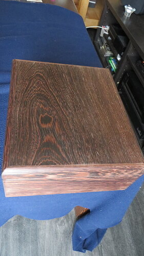

Ze zijn binnen , stoffig en wel.
Wax on Wax off :grin:

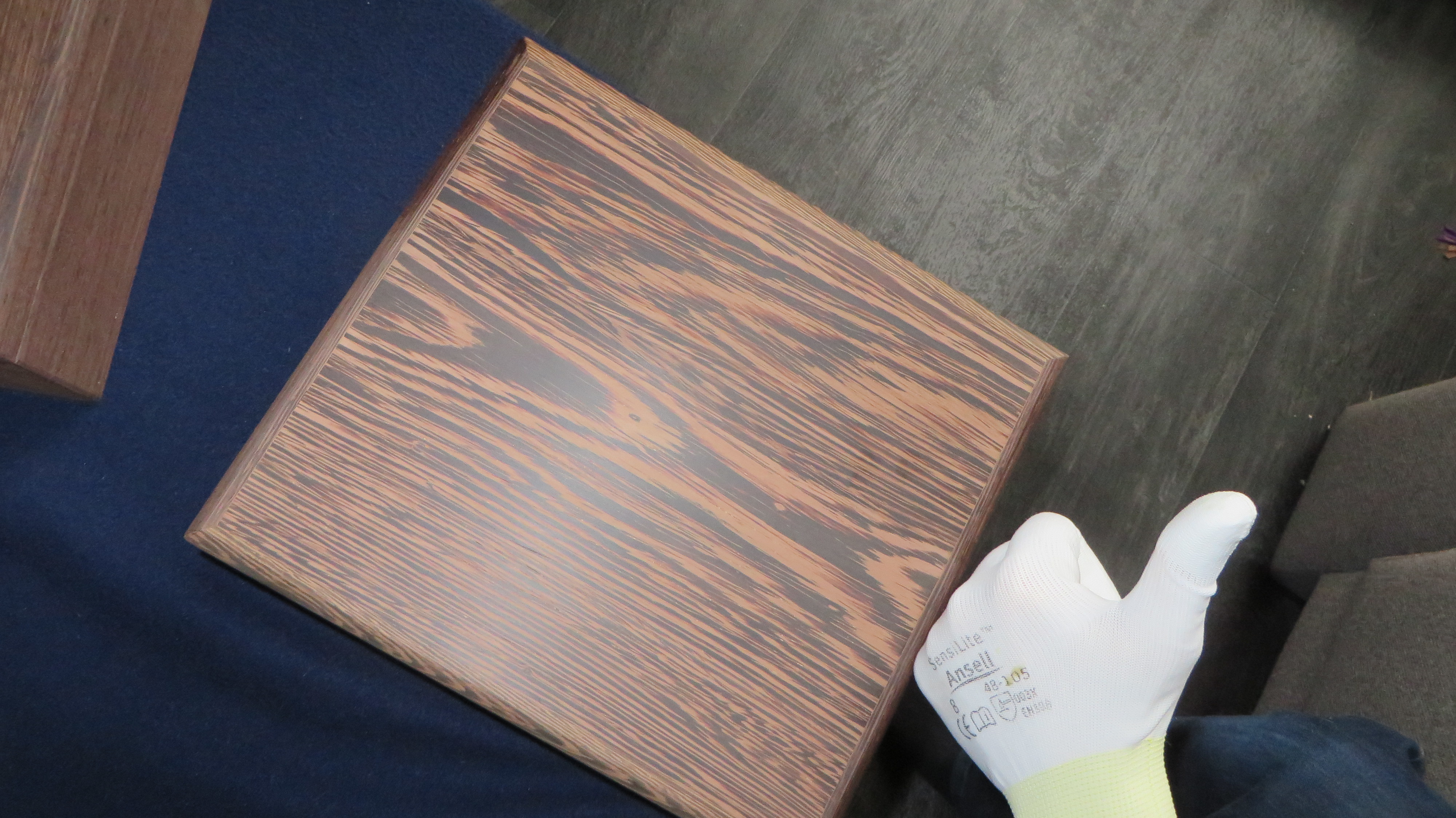

Duidelijk te zien dat het hout helemaal opleeft door het waxen.
Thumbs up.
De laatste 2 foto’s , dat is jouw versie @Bartje1 ! , de deksel sluit perfect aan , de uitlijning is perfect.
Het wenge slurpt alle wax dorstig op , dit proces zal nog een paar keer herhaald moeten worden.
