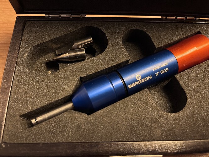

Je hebt best wel wat keuzes. China maakt toch wel flink wat replicas. Ik deed het eerst door een horloge in een houder de zetten en van mij af te steken met deze tool van bergeon. Zit een soort pomp in die hamert onder een bepaalde druk kracht. Zo voorkom je wat verwondingen als het wat lastiger gaat. Die ‘lepel’ kan ook zonder pomp besteld worden in china, kwaliteit kan ik niet iets over zeggen… Zie hieronder

Ik vermoed dat lokale horlogemakers soortgelijke tools heeft om de kast voor je te openen.

Een compressor kast heeft een ‘super klik deksel?’ die door bepaald ontwerp extra waterbestendig is. Die krijg je heel moeilijk open omdat die ook best diep in de kast zit. Pontiac heeft ze veel gehad staat mij bij, ik heb er nog maar 1 gezien. Dat was een pontiac hydraulica ofzo. Volgens mij doet @Serge2 geregeld wat pontiacjes, die zal er veel meer vanaf weten. Hoe maak jij deze vaak open @Serge2?
