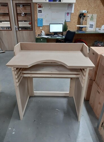

Mijn bewoners hebben dit voor mij gemaakt bij de instelling waar ik werk
U is Edelsmid?, wel een Fraaie Stavelij… :100: :+1:

Mooie gave uitvoering, BroederBil.:eyes::+1:
Mijn buik had wat ruimte nodig😂

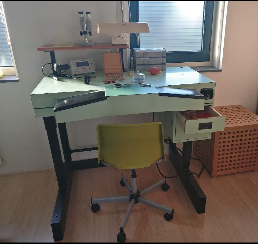

Ik heb deze tafel al een tijdje, overgenomen van een horlogemaker. Bevalt me echt uitstekend. De tafel heeft vaste armsteunen.
Inmiddels is de werkplek een stuk verbeterd (eigen kamer, betere stoel en verlichting, etc.), maar deze tafel blijft.
Mooie werkplek! :ok_hand:

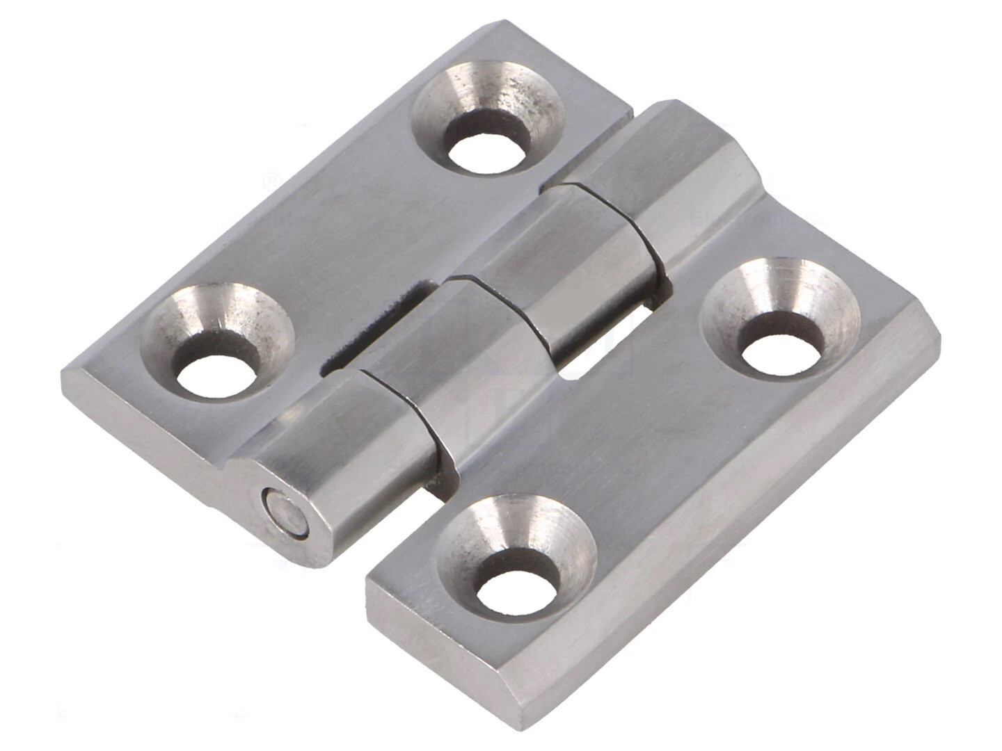

Hoe zijn de arm steunen gemonteerd?
Dik scharnier vaak. Zoiets zal wel volstaan

Maar je kunt dan gewoon houten armsteunen vast maken met scharnieren en aan het uiteinde op wat voor manier dan ook ondersteunen.

Moet zeggen dat vaste armsteunen mij wel heel goed bevallen. Ben wel enorm verslaafd geraakt aan het hoog/laag onderstel. Juist met een microscoop op je tafel.
Mooie werkruimte zo!

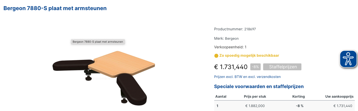

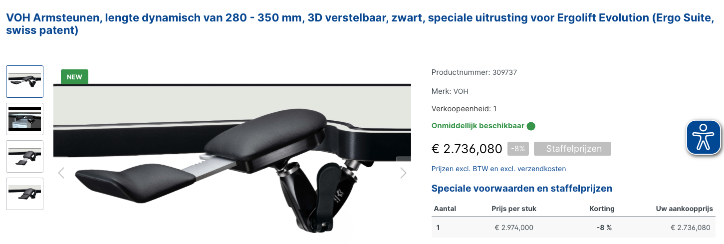

Hier enkele over the top voorbeelden. wat ik graag op een minder kostende manier wil realiseren.
De systemen van Bergeon en VOH zullen het nooit worden.

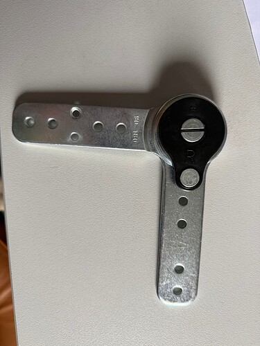

Daarnaast heb ik 2 verstelbare scharnieren besteld, die je tussen 90° en 178° kan verstellen met 'n klik en bij 180° terug in naar de 90° stand kan brengen. Hiermee zou ik iets mee willen.
