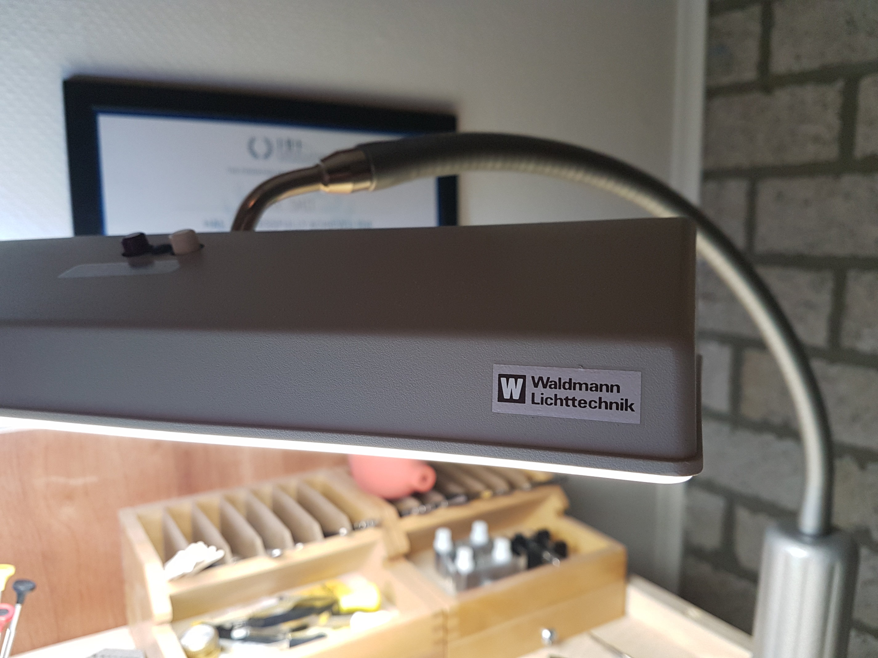

Bij mij deze tweedehands vintage (NOS) Waldman, waar ik heel blij mee ben. Voor nog geen 200 Euro op Ebay gekocht. Geeft alleen niet heel veel licht; daarom heb ik er een moderne lamp naast van 100 Euro. Samen gaat het prima. :slightly_smiling_face:

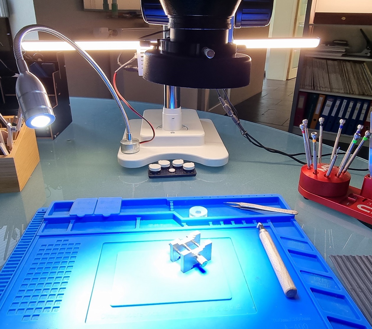

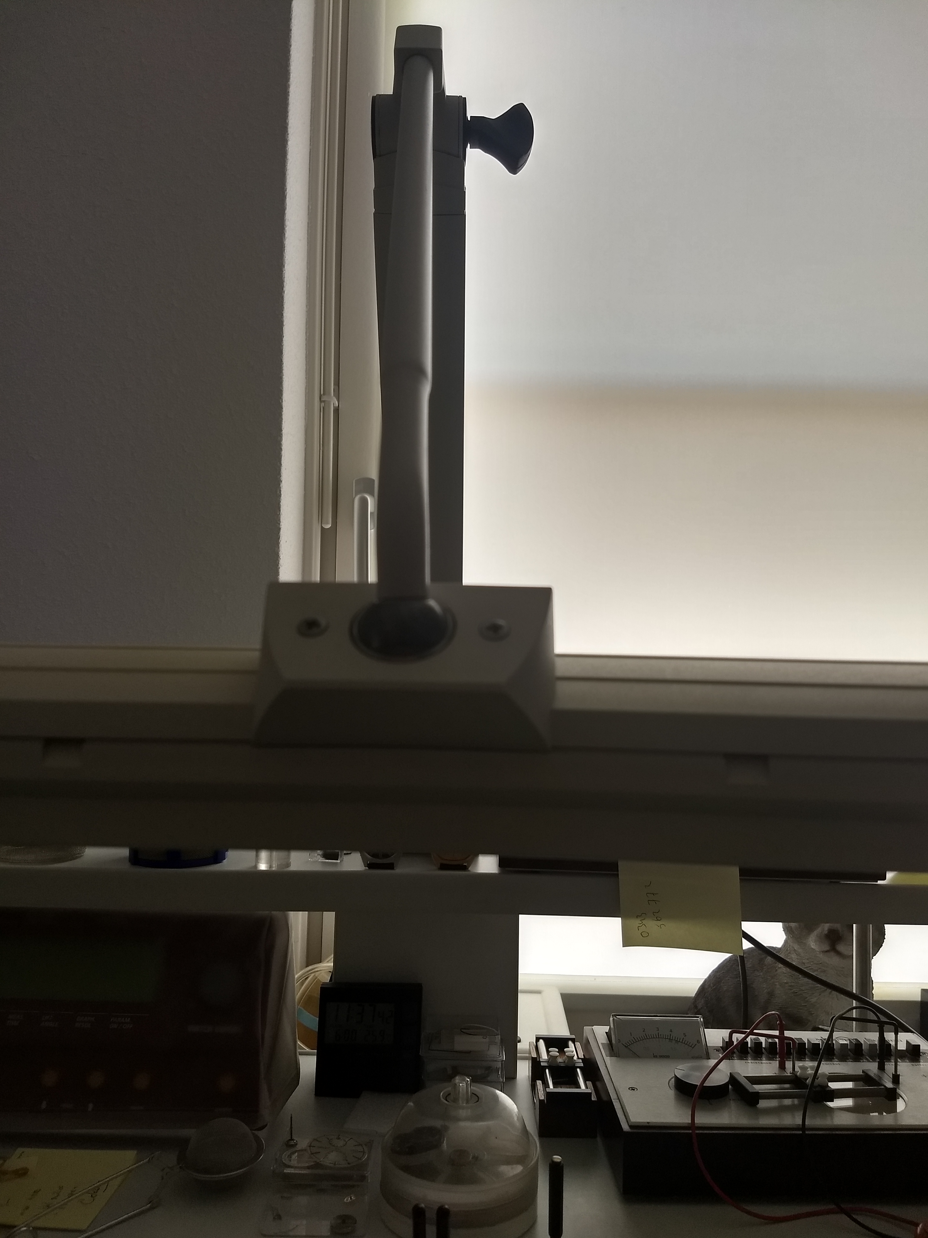

deze is van Aliexpress, erg goed 3 kleuren waaronder daglicht. en dimbaar in stappen.
Dat ziet er heel goed uit.
Ik heb bij Ali alleen een enkele set gevonden terwijl jij aan één arm 2 lampen hebt.
Deze dubbele configuratie wil ik ook best graag.
Heb je misschien een link?
ja komt eraan😁

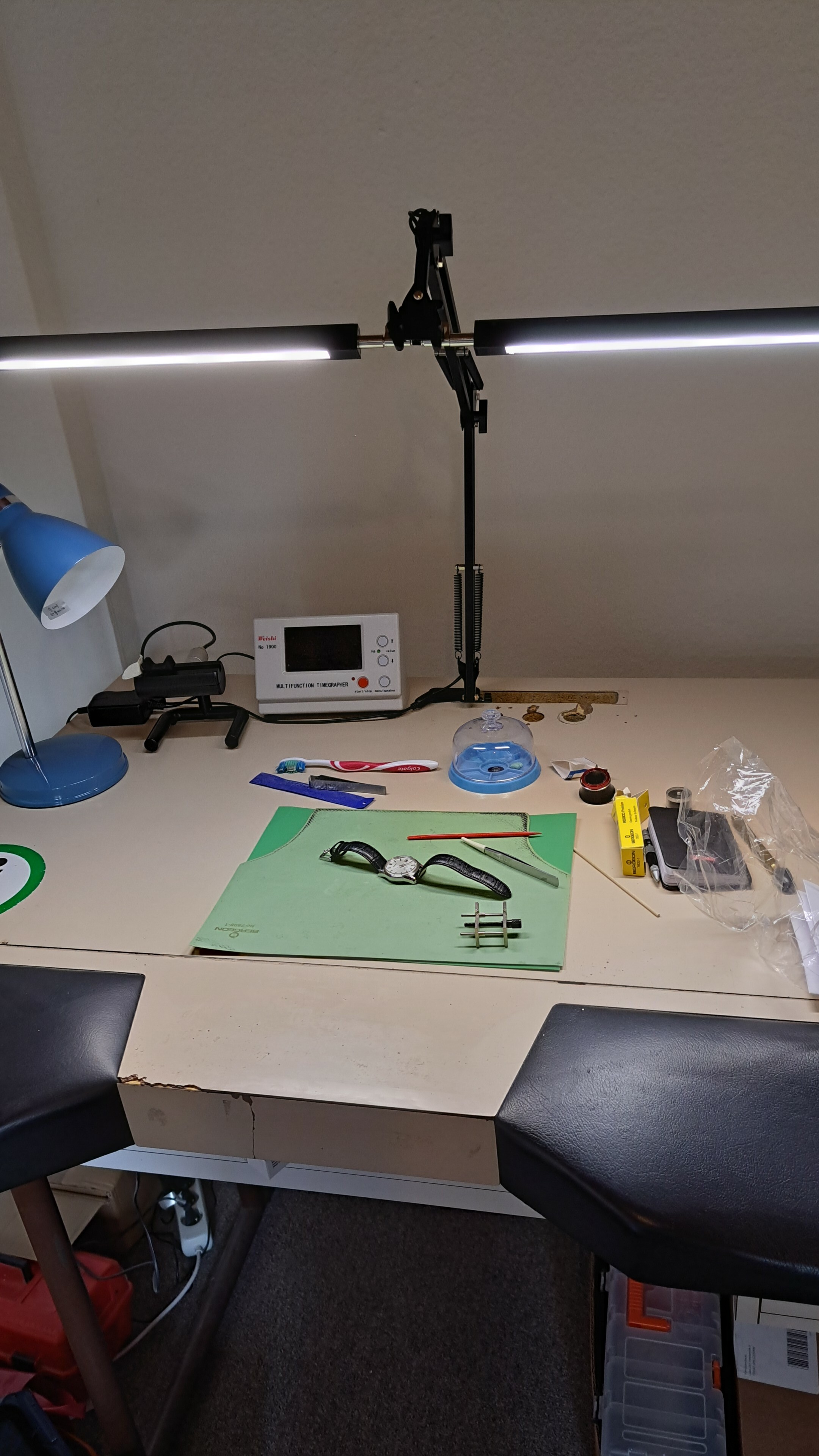

Aangezien ik niemand wil passeren of partij wil kiezen zag ik bij de Ali set nog een zwak (schaduw) punt in het midden :smirk::thinking:
Dankzij de Gamma lamp is dit snel opgelost

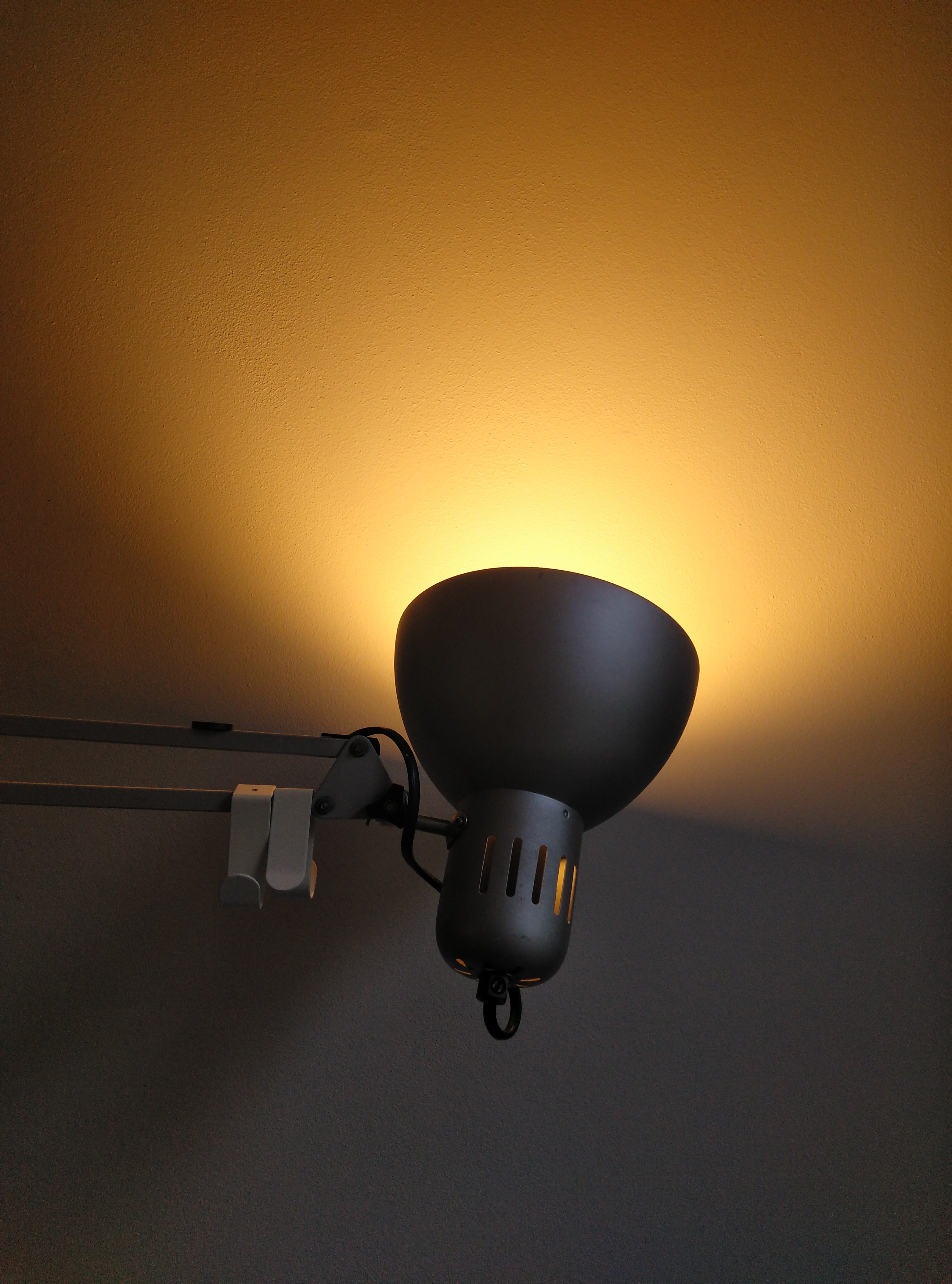

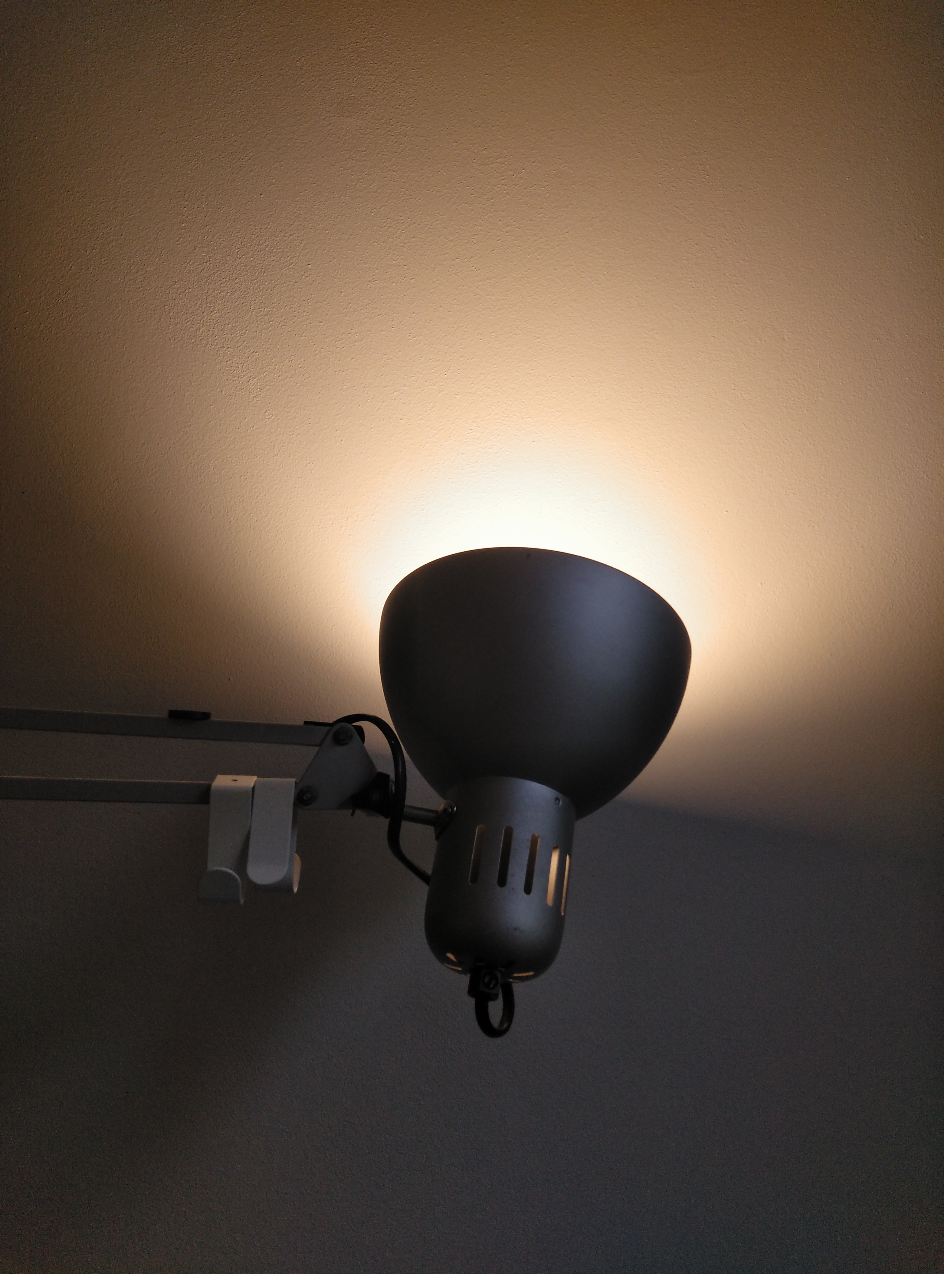

Afhankelijk van wat voor armatuur je dit ding in steekt krijg je een ander lichtbeeld. Dit is zo simpel als maar kan denk ik. :slight_smile:
Dit hou ik over wanneer het lampje er wat schuin boven hangt. Zal ongetwijfeld beter zijn wanneer de lamp er recht boven hangt. (@ 6500K qua kleur)

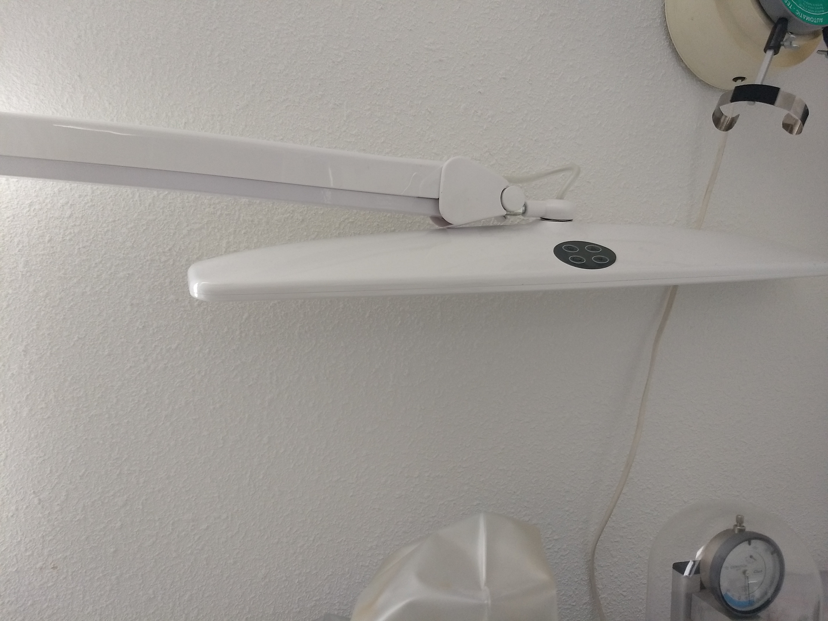

Inderdaad heeft de productontwikkeling niet stil gestaan. Deze horlogemakerslamp heeft naast het dimbare gedeelte ook een usb aansluiting voor het opladen of aansluiten van apparatuur.
Deze lamp wordt gebruikt door horlogemaker Edwin Meesen van emwatches.
Hij is er meer dan tevreden mee. Zeker ook omdat hij de Waldmann lampen geprobeerd heeft en deze Amerikaanse lamp stukken beter is. Geen last van hoofdpijn na uren lang werken geeft hij aan.

Waldmann hier :muscle:
