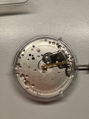

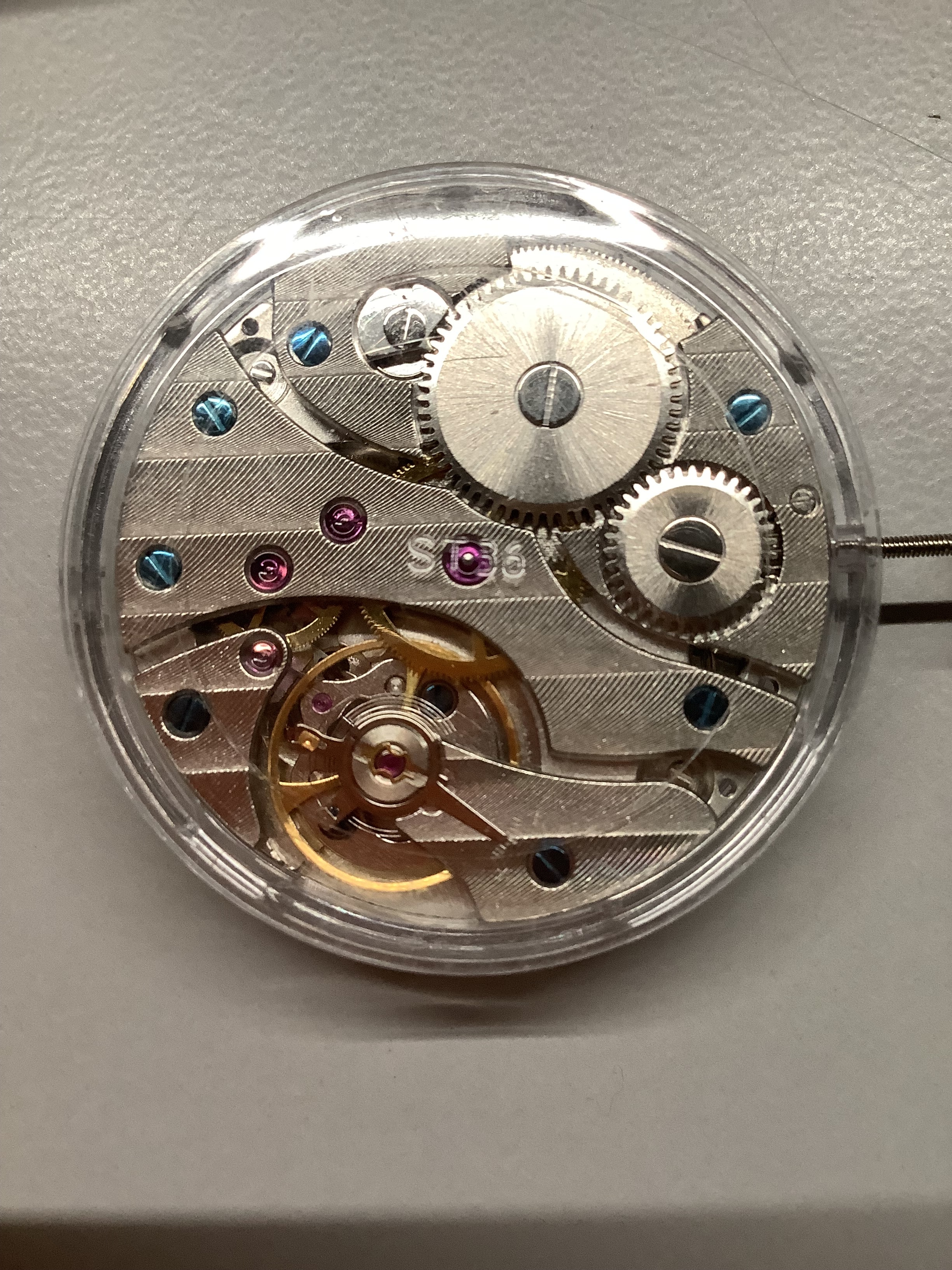

Dan het uurwerk zelf. Dat is een Chinese kloon van een 6497. Dat is dan een st3620. Die is momenteel niet los leverbaar bij Servia. Nu heb ik toevallig zo een uurwerk liggen dat ik tijdens een actie op Ali heb gekocht. Kan iemand bevestigen dat dit het correcte uurwerk is?
Hartelijk dank!

Thank Bert! Heel duidelijk lijstje. Ik denk zeker dat we met de input hier dingen los kunnen gaan bestellen. Ik zat voornamelijk met dat uurwerk in de maag. Maar dan gaan we aliexpress maar weer wat op laten sturen.
