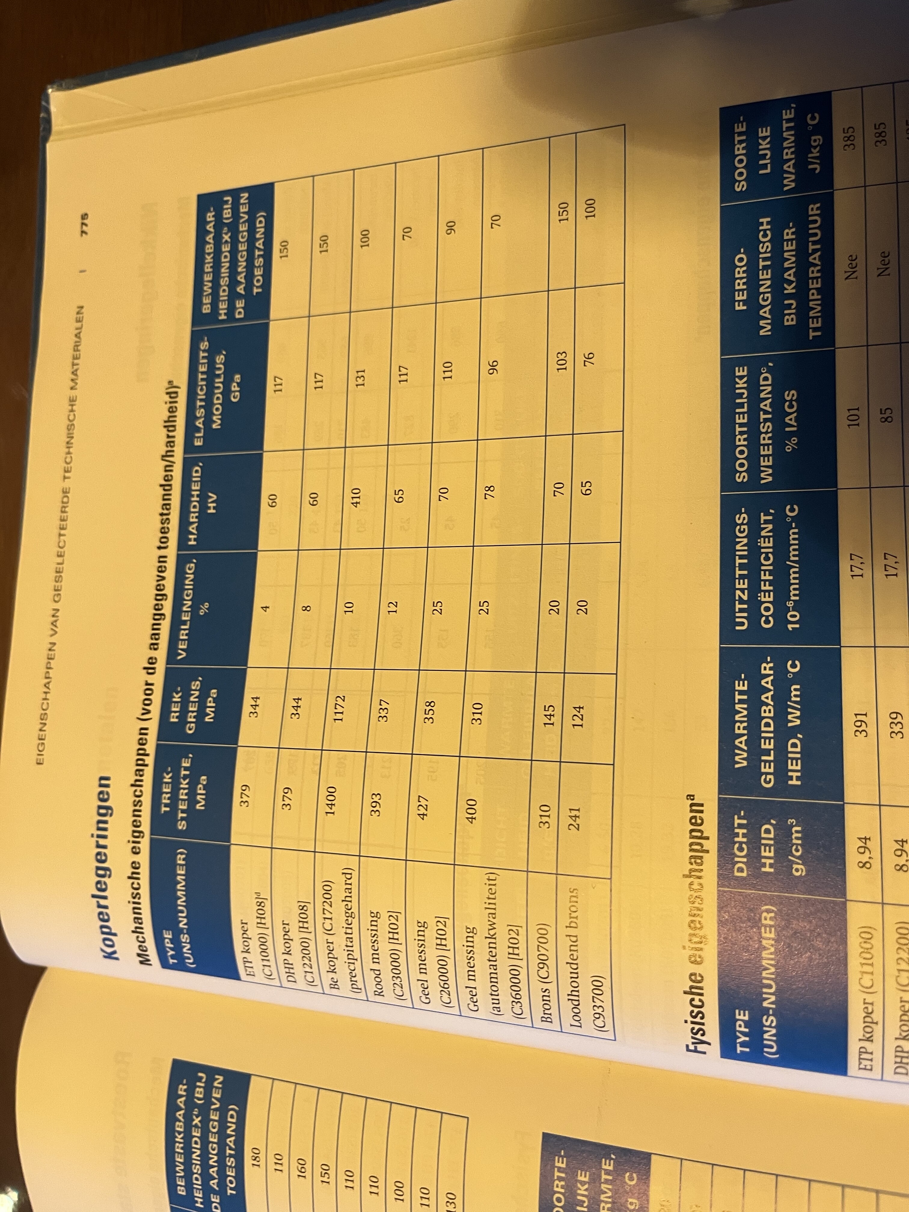

Ik lees hierboven bronzen of messing pincetten.
In het pakket van Schoonhoven zat een pincet van nikkel, ook ter voorkoming van krassen.
Ik vind het een verschrikkelijk ding omdat het materiaal zo zacht is.
Is brons of messing beter wat dat betreft?
Ik vind die messing super. Gebruik eigenlijk enkel die nog maar. Heb er maar een paar reserve aangeschaft.
Ik begreep dat brons een beetje best of both worlds is wat betreft rvs en messing. Dit is wat het internet zegt in ieder geval.
Ik zal me eens inlezen en eentje proberen.
Bedankt voor de input!
Neen. Brons is een legering van lood en koper en is nog zachter dan messing.
Lijkt weinig uit te maken verneem ik hier. Dus dan zou ik altijd de goedkoopste variant kiezen, messing pincetten dus. Zie hieronder het boek van Budinski
Ik bedoel tin. Dus brons is koper+ tin.
