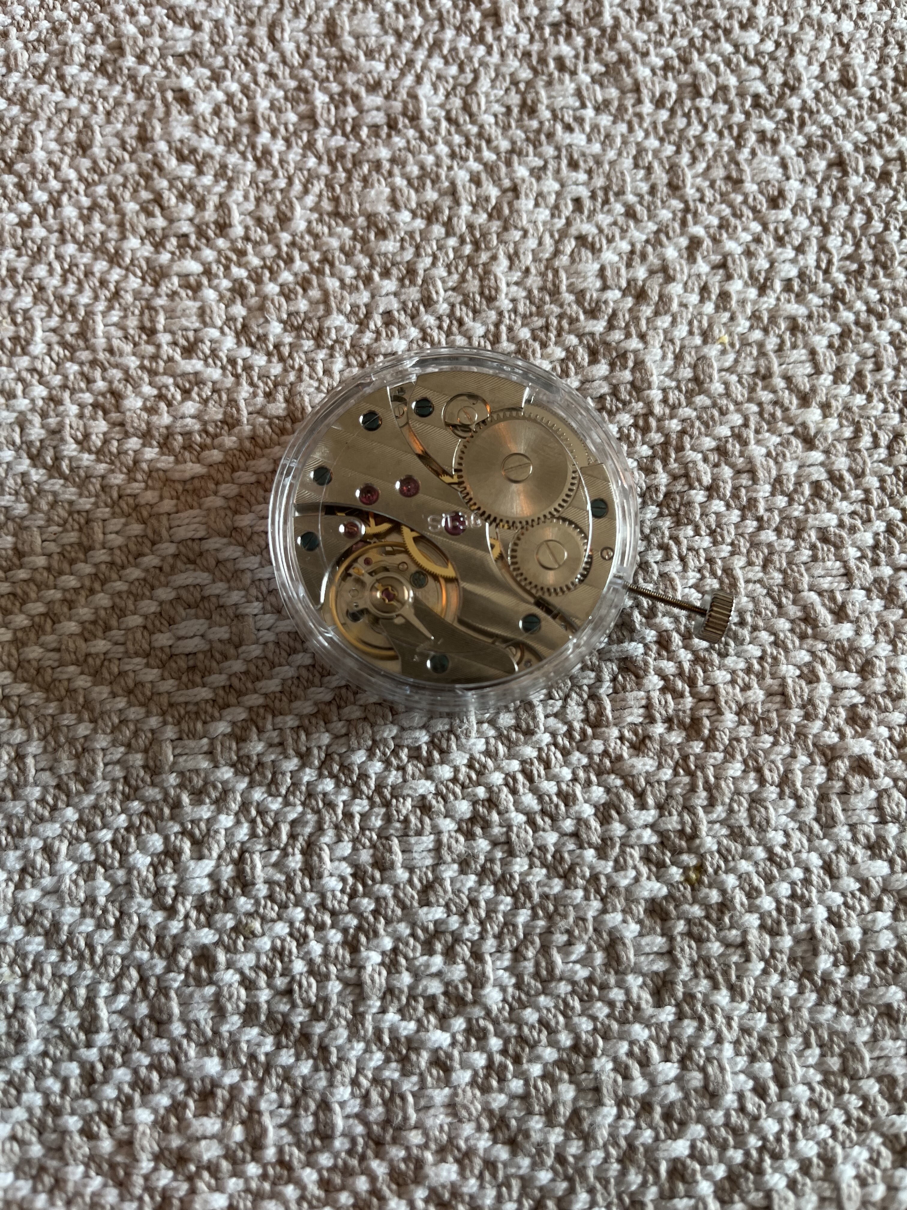

Het ‘zak uurwerk’ is toch wel waar je het eerste jaar de focus op moet leggen. Een Zwitser werkt zoveel fijner om op te oefenen dan een Chinese kloon. Of koop hem ernaast , erg leuk en leerzaam om het verschil in kwaliteit met eigen ogen te kunnen zien.
Helaas gaat de opleiding complexe uurwerk technieken dit jaar niet van start ivm te weinig aanmeldingen. Minimaal een jaar duimen draaien dus :smiling_face:
En als er een onderdeel stuk of verloren gaat hoef jij bij de Zwitserse geen heel nieuw binnenwerk te kopen.
En die Chinese schroefjes zijn precies van aluminiumfolie gemaakt. :stuck_out_tongue_winking_eye:
Ik begrijp niet helemaal wat je bedoeld. Ik heb het chinese zakuurwerk waar hierover gesproken aanschaft voor de opleiding. Daarnaast heb ik een tal aan zwitserse horloges uit de vorige eeuw om hobbymatig aan te werken… uurwerken lopen van ETA, AS tot FHF. Dit is al wat enige tijd doe en tientallen weer netjes heb laten lopen. Ik heb in mijn hele leven nog schroevendraaier in een chinees uurwerk gezet, dus dat wordt tijdens de opleiding de eerste keer. :slightly_smiling_face:
Zonde… Hopelijk tegen die tijd dat ik zo ver ben wel. Mij lijkt dat juist wel een leuke afronding…
geen schroevendraaier*
Dat is idd prima. Ik stuur enkel een linkje met een advertentie waar een Zwitserse ETA variant hiervan te koop staat. Voor de liefhebbers een aanrader om die voor de opleiding te gebruiken. De Chinees volstaat natuurlijk maar als horlogemaker in spe is het een stuk fijner werken aan een Zwitser dan een Chinees. Dus voor de geïnteresseerde zou ik zeggen. Koop m erbij voor die paar tientjes , ze gaan op eBay voor stukken meer over de ‘toonbank’
Ik hoop toch dat het volgend jaar al zo ver is :blush:
Ja die moet je niet te vaak in- en uit elkaar schroeven. :confused:
Is dit het uurwerk waar de clone op gebaseerd is? Want dat maakt het verhaal wel anders. Mij leek dit een standaard handopwinder als ik hem vergelijk met het zakuurwerk en niet direct de 6497.
