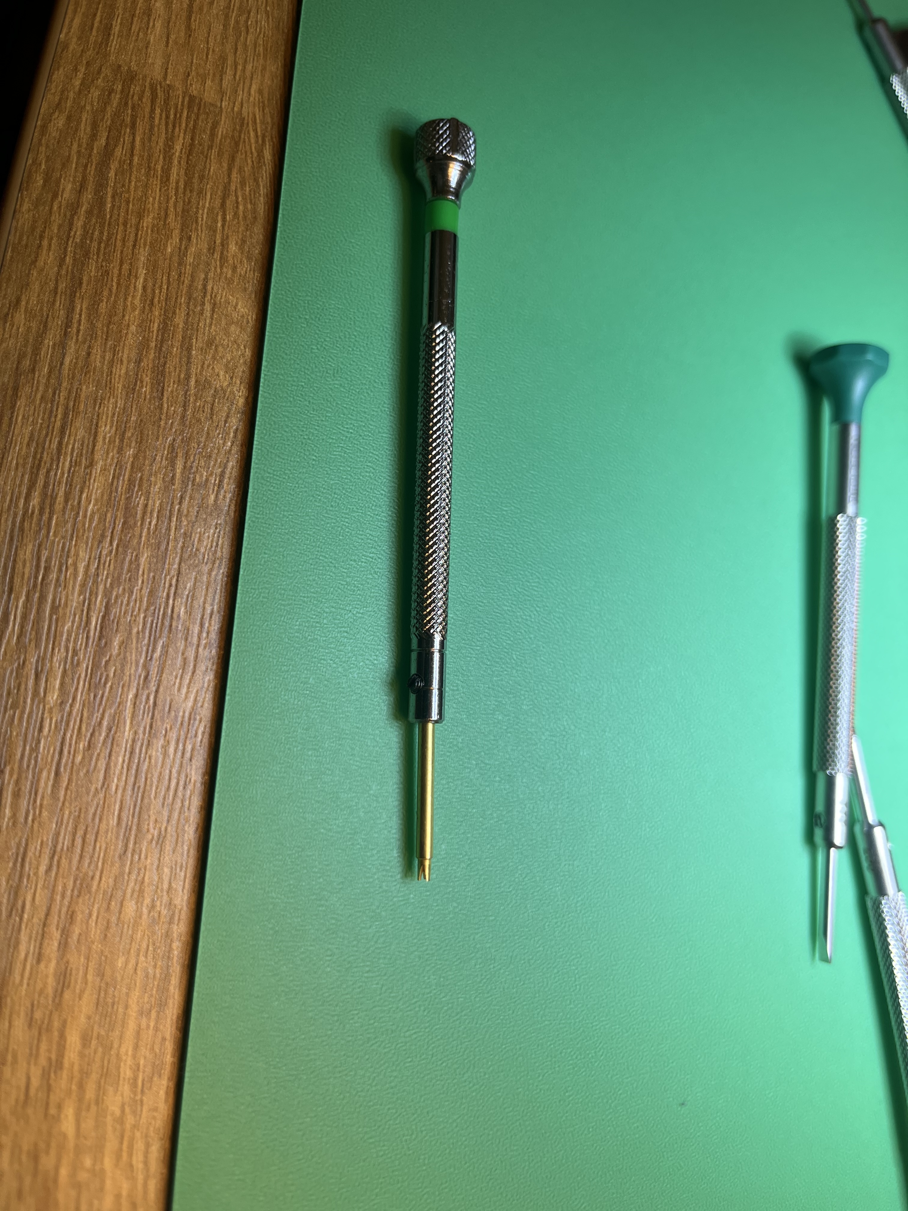

Dat is een ramp om mee te werken… dat is niet degene die ik bedoel.
Deze gebruik ik.
Weet niet of die nog verkocht wordt, lijkt mij vervangen te zijn door deze:
Lijkt redelijk hetzelfde als ik die dingen van mij in een pinvice doe?

Niet echt… het gevoel in de Bergeon schroevendraaier, eerste model foto is veel groter dan een lompe pin vice, zelfs het kleinste model.
Vind jij een pin vice even veel gevoel geven in de vingers dan een fijne schroevendraaier?
Zit wat in inderdaad. Mogenlijk heb ik nog een chinees schroevendraaiertje over waar ik ze permanent in kan stoppen. Zal is gaan zoeken hier. ![]()

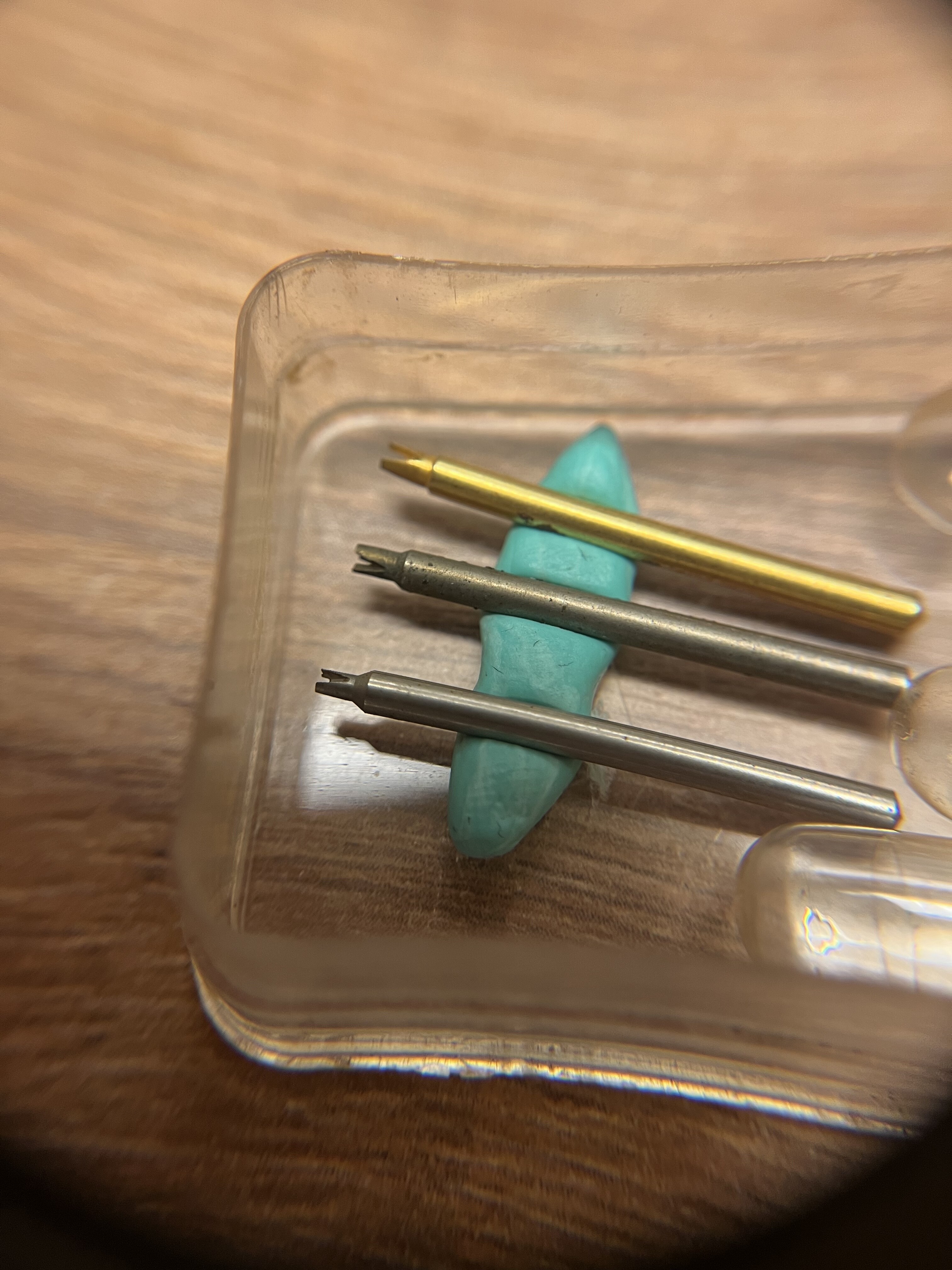

Erg goede oplossing. Dit is een 200 schroevendraaier waar de KIF bitjes met wat aanpassen in passen dus?
Inderdaad. De diameter van het kif tooltje is 2mm en past dus gewoon in ieder schroevendraaier met dezelfde dikte inzet stukjes. ![]()
