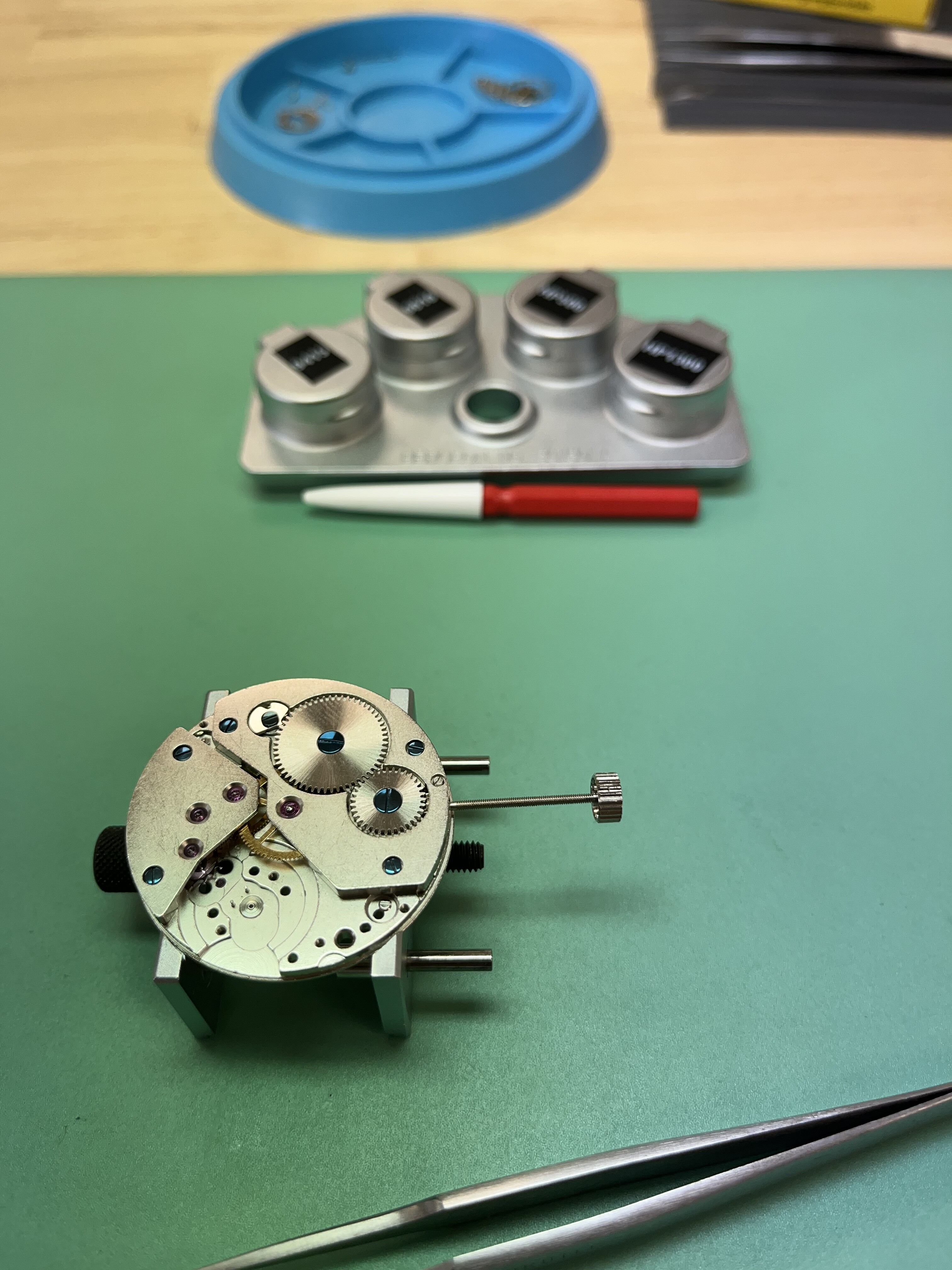

We zijn nog bezig :grin:. Intussen al paar keer uit en in elkaar. Nu radarwerk smeren… dadelijk even onder de brug kijken of het goed is gegaan. :+1:
Ik denk dat we best een goede start met iedereen hebben gehad vandaag. Inderdaad wat mensen die al wat hebben zitten schroeven voorheen en sommige die voor het eerst een uurwerk vast hadden. Ik ervaarde dit niet echt als een probleem alhoewel ik soms dat uurwerk maar uit en in elkaar bleef schroeven als het wat langer duurde. Ik verwacht dat over een paar lessen, als de meeste basis dingen zijn uitgelegd, ieder zijn eigen pad wel een beetje mag bewandelen. Ik ben in ieder geval enorm positief. Kundige uitleg van Eric dus daar kunnen we met zen alle wel veel van gaan leren. :grin: Het concept van hoogtespeling afstellen is al wat van uitgelegd en ook wat een juiste hoogtespeling is voor ieder rad. Ik ben hier thuis net mee begonnen dus ik ben al blij met deze informatie. De volgende keer gaan we er in Hasselt in ieder geval ook mee aan de gang.

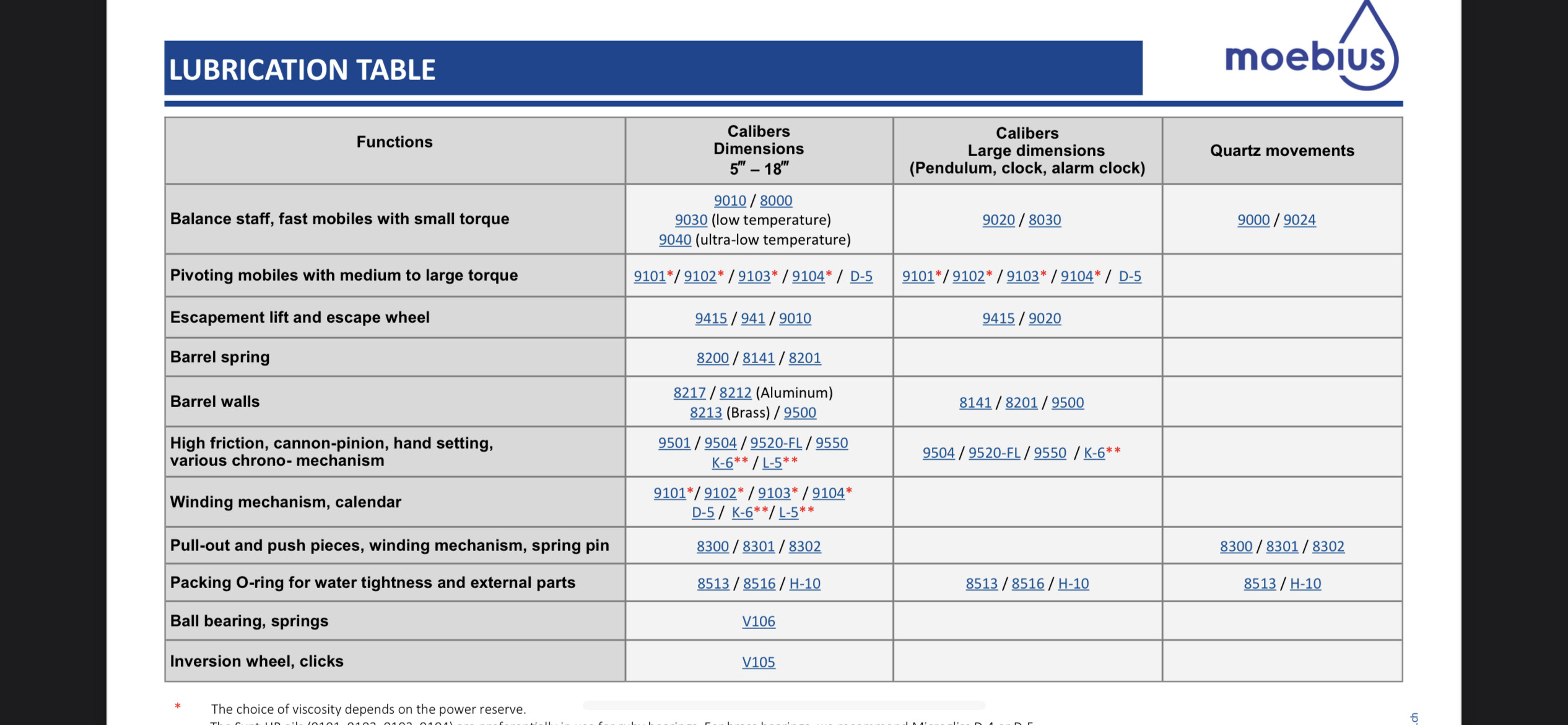

Ik ben er intussen al uit dat de (handopwinder) veer insmeren met 8200 vet onnodig is… althans zoals ze dat vanuit Omega geleerd krijgen? Hoe doe jij dit @BMWX6M? Ik heb het via Moebius altijd aangehouden zoals hieronder aangegeven.
Nieuwe veer moet niets gedaan worden van smering, die zijn voorbehandeld, bij een gebruikte veer bovenop op 3 plekken een streepje HP1300 kan geen kwaad, maar is ook geen must.
Had al aangegeven dat een veer niet mee in het poetstation gaat.
Dit is me daar inderdaad ook verteld door Eric.
Ja, maar dit zal later nog behandeld worden. Dit gesprek ontstond omdat ik nog een smak aan 8200 in mijn oliepot had zitten, dus vandaar.
