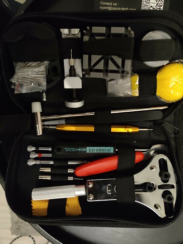

Ideaal momenteel voor batterijen te wisselen en bandjes te vervangen x-) veel meer kan ik toch nog niet
Een lief cadeau van mijn vrouw
Lieve vrouw heb je, maar je kan het haar zo overbrengen… als je schoonvader zijn Omega meegeeft met de vrouw voor een batterijtje en een nieuw bandje, kan je deze toch niet teruggeven vol met krassen op de kast van het gefriemel om deze te openen hé…
