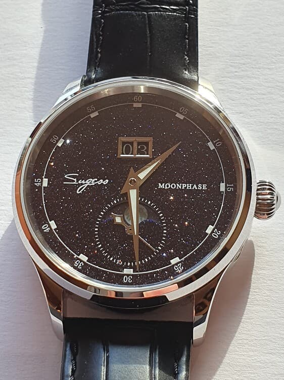

Ik geloof er geen drol van. Maakt niet uit wat voor een horloge je hebt, die miyota’s hoor en voel je gewoon. Net zoals die uurwerkjes die in de sugess daytona’s zitten. Als je een beetje goeie oortjes hebt weet je gewoon dat dit een probleem is
