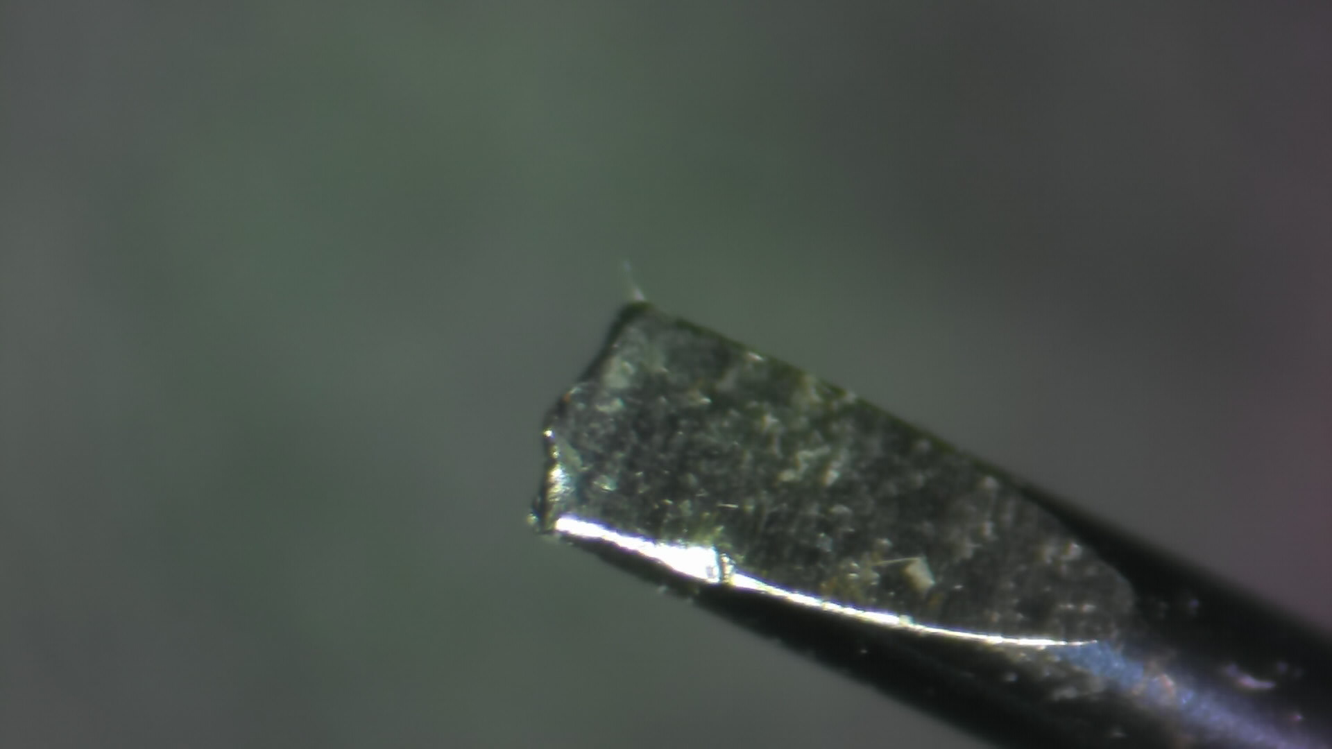

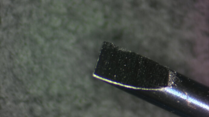

Bij het prutsen aan een binnenwerk viel mij onder de microscoop op dat mijn kleine schroevendraaier echt wel eens wat TLC kon gebruiken.
Goed, daar heb ik dan zo’n fancy Horotec voor…
… en in een mum van tijd was die kleine lummel weer helemaal netjes, en zelfs met een vrij acceptabele T-vorm. Top apparaat.

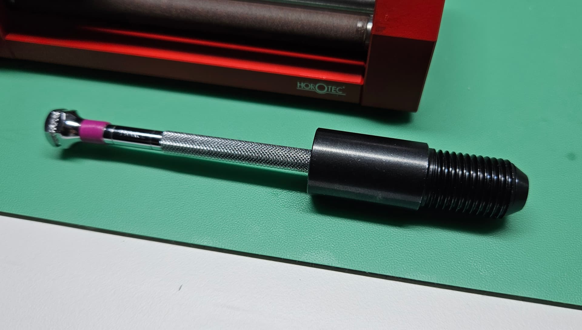

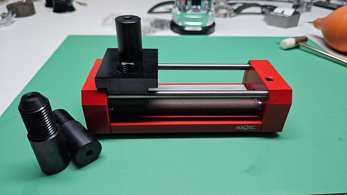

Als ik dan toch bezig ben meteen de anderen ook eens doen dacht ik, dus zo gezegd… 0.5mm, 0.6, 0.8, 1.0, 1.2, 1.4 … allemaal een opfrisbeurt gegeven. Maar dan kom ik bij de 1.6 en huh.
Die past er niet in. Nét niet. Nu goed, mijn schroevendraaierset was een midrange van (dacht ik) het huismerk van Boley, en Horotec vermeldt wel
Diameters included: 4.3, 4.8 and 5.3 corresponding to the most popular body sizes in the market and fit a range of screwdrivers.

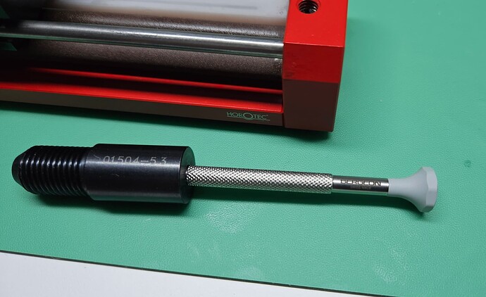

…maar ik kan me voorstellen dat zo’n huismerk daar niet onder valt. Maar ik had een tijd terug in een partij ook een set Bergeon schroevendraaiers meegekregen die nog ongeopend lagen, dus eens kijken daarmee.
Neen dus. De Bergeons zijn 5.65mm dik vanaf schroefmaat 1.4mm, en de adapter is maar 5.30mm geboord.
Klote dus. Iemand een idee hoe dit op te lossen? Online vind ik er niks over behalve op één Amerikaanse reseller die vermeldt dat de Bergeon schroevendraaiers met rubber coating niet passen in de Horotec, door de extra dikte van de coating. Blijkbaar dus de “gewone” evenmin.
Extra adapters bestaan niet bij Horotec voor zover ik kan zien. Misschien eens bij Aliexpress kijken maar… bleh. Wat nu gedaan. Zelf een adapter draaien op mijn draaibank is drie grootteorden te complex voor mij, sowieso. Of ik moet alles vanaf 1.4mm uit de losse pols slijpen maar dat hoopte ik net te kunnen vermijden met die godverse dure Horotec. :smile:

Slim maar wel vies van Horotec. Ik zou tocht een extra adapter proberen te vinden en die uitdraaien / boren of toch 1 laten maken,

Een andere optie dan een adapter maken is om een andere fitting the maken voor de schroevendraaier bit en die vervolgens in de huidige adapter te steken.

Hm, dat zou inderdaad technisch haalbaar kunnen zijn. Een 5.3 adapter zoeken (hopelijk te bestellen apart) en dan 0.2mm van de binnenwand afhalen. Maar dat op mijn Wolf Jahn met 6.5mm spantangen, daar vrees ik wel voor. :smiling_face_with_tear:

Dat klopt, klein gaatje boren, tappen en vervolgens een schroef erin draaien om de bit op zijn plek te houden? Op deze manier ben je wel bijna een nieuwe schroevendraaier aan het maken :joy:
En een pennetang kopen / maken / draaien naar 5.3 ? Dan heb je er maar 1 nodig voor al je inzetjes.
Misschien denk ik iets te veel hardop. Een 3mm inzet wordt misschien wel krap :sweat_smile:

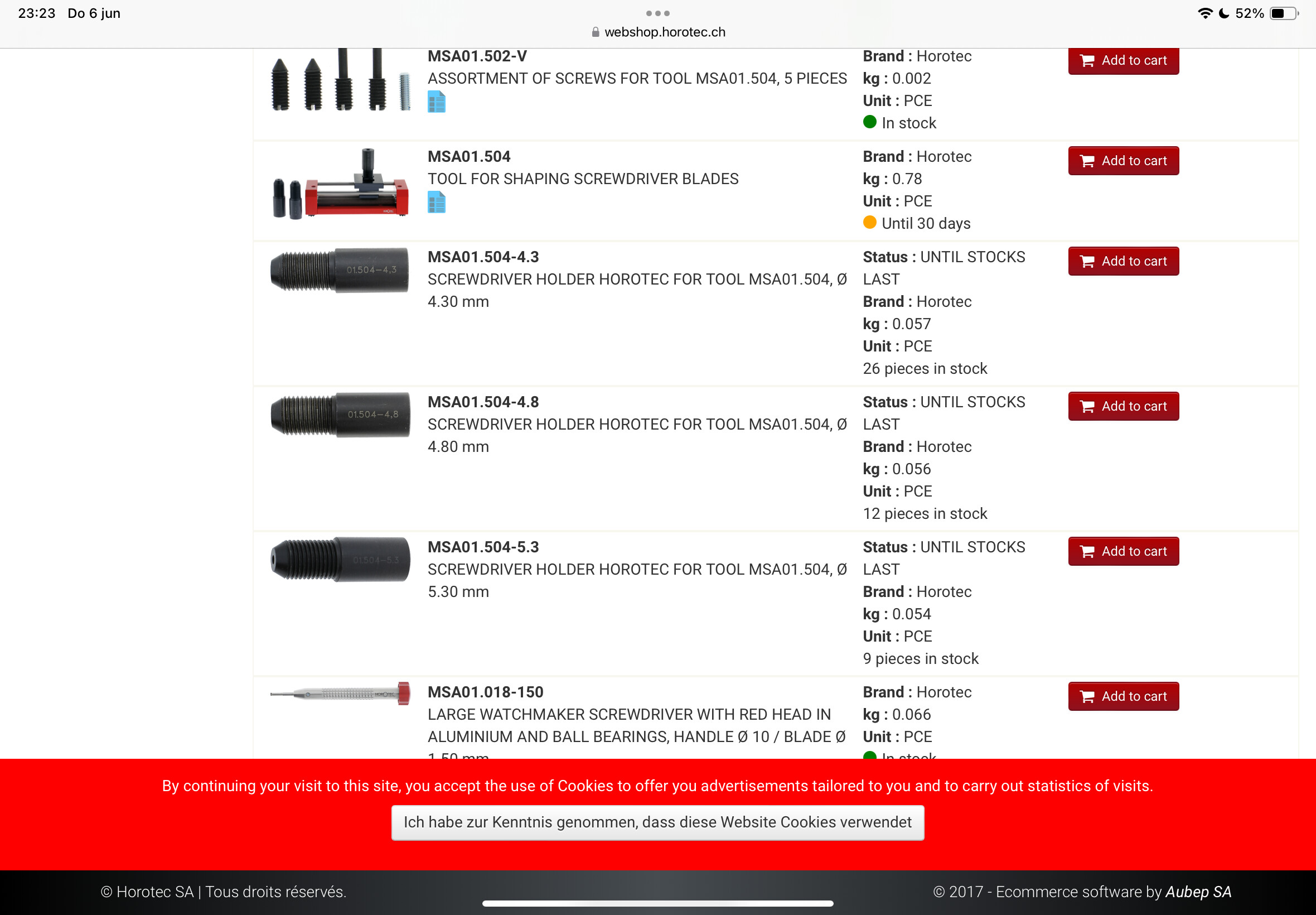

Ha, cool. En ze hebben zelfs “nonstandard” houders voor 4.5, 5.0 en 5.5mm - eens kijken wat dat kost.

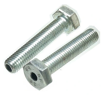

Intussen ook een piste: de schroefdraad van die houders is een doodgewone M14x1.5mm, dus een holle bout zoals deze zou zomaar kunnen werken, maar dan moet ik wel de binnendiameter kunnen vinden natuurlijk:

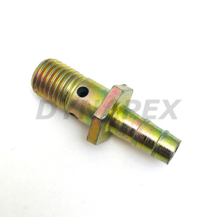

En er zijn ook “banjo bolts” (ik gok dat @Jurk die wel kent), kan ook een optie zijn, alweer als ik de binnendiameter kan opzoeken.

Wel,
dat is dus 13.45 CHF, of een kleine 14 euro. Maar daar gooien ze dan 17.80 CHF verzendingskosten, en 10.80 CHF “verpakking” bovenop. Dus 42 CHF totaal. Maar dat is zonder BTW en invoerrechten.
50+ euro voor een stukje staal met een M14 schroefdraad op en een gat, dat uiteindelijk op 0.2mm na nog niet gaat passen. Ik weet het zo niet. :joy:
