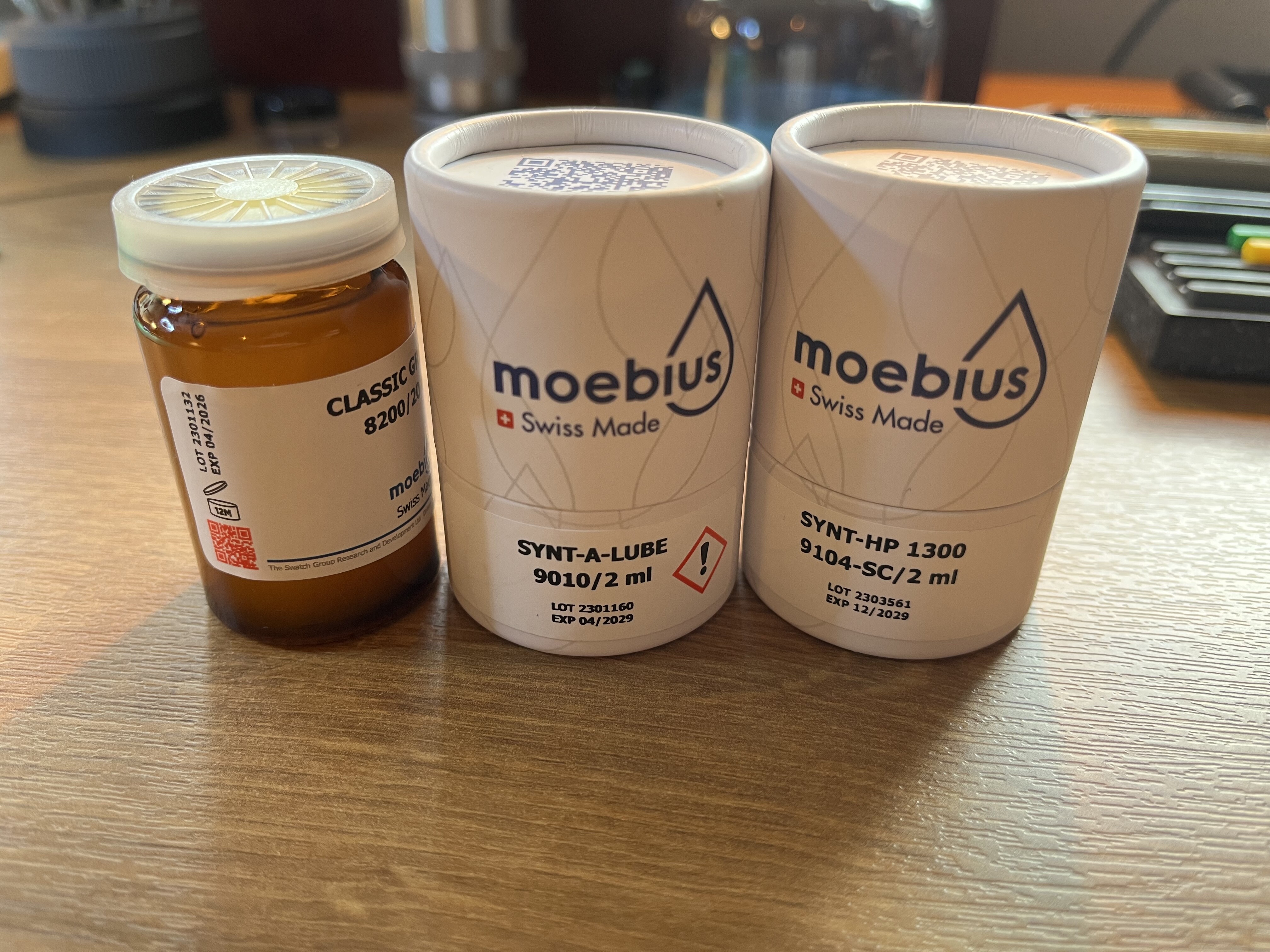

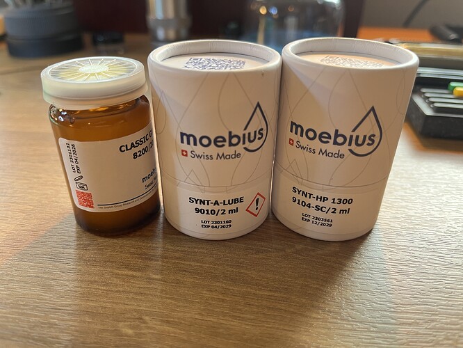

De eerste olie en vet potjes van Moebius zijn gekocht en vraag me toch altijd af in hoeverre de houdbaarheid bij deze Moebius producten nu echt een rol speelt. Bijvoorbeeld, ik krijg de 9010 en HP1300 met een houdbaarheid van zon 5 jaar binnen (best prima zou ik zeggen) terwijl de 8200 slechts 2 jaar goed is. Gezien de bedragen die hiermee gemoeid gaan, heb je ze het liefste zo lang mogelijk goed. Op het moment dat je deze potjes in een winkeltje zou kunnen kopen, zou ieder het doen als op de zuivelafdeling in de supermarkt.
  • Wat mag je verwachten aan houdbaarheid als je dit besteld? Ik vind die 2 jaar van de 8200 wel erg kort voor de 20ml die je moet weg zien te werken. Dit ga je als hobbyist in heel je leven nog niet kwijt raken.
  • Tot hoe veel jaar gebruiken jullie de oliĂ«n en vetten na de houdbaarheidsdatum? Of is de houdbaarheidsdatum bij vele hier sowieso een ding dat volledig genegeerd wordt?

Is niet dezelfde discussie helaas (ik heb het forum al een beetje rond zitten zoeken of dit ergens besproken was). In dat topic is de vraag gesteld hoe lang het in de oliepot mag zitten tot dit vervangen moet worden voor verse olie uit het potje van Moebius. Mijn vraag gaat over de opgegeven houdbaarheid van de Moebius potjes zelf (zie foto).

Vooral voor de synthetische olie is dit volgens mij veel langer mogelijk. 8200 is een mineraal vet en hierdoor korter houdbaar ( volgens de opdruk op het stickertje )
Dat zou dan inderdaad het verschil kunnen verklaren. Alhoewel ze het wel heel slim doen zo. Snap niet dat ze die 8200 dan niet kleiner verpakken want kan me ook niet inbeelden dat een zelfstandige horlogemaker het in 2 jaar op krijgt

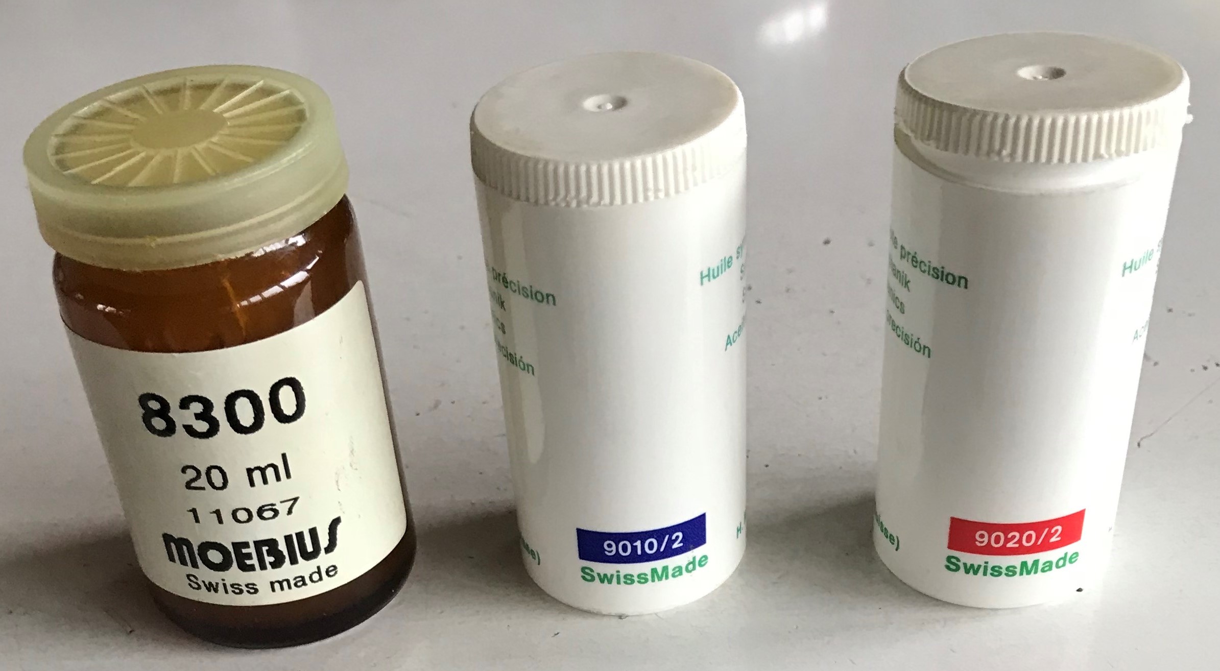

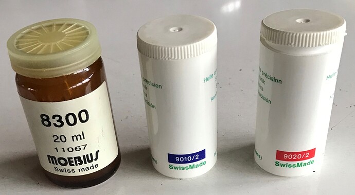

Zie hier mijn, inmiddels 34 jaar, oude set potjes voor dagelijks gebruik.
Moebius 8300 en 9010/2 en 9020/2
dixi
Jouw olie is zelfs ouder dan ik dus ik kan nog wel een hele tijd doorsmeren als ik het zo lees. Dank voor de info! :smiley:
