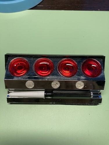

Ik heb vandaag eens de olies vervangen in mijn oliepotje.
Ik zou namelijk verwachten dat de kwaliteit ervan achteruit gaat wanneer het niet in een afgesloten flesje zit.
Doen jullie dit ook?
Is er een richtlijn hoe lang (synthetische) olie “open” kan blijven staan?
Dat denk ik niet, zolang er geen stof bij kan tenminste. Als de olie 10+ jaar goed blijft in een niet-luchtdicht horloge dan moet dat niet anders zijn in een oliepotje toch :smile:
Ik doe maar heeeel weinig in de potjes en wissel ze om de 2 maanden.
Dat is al goed… maar op school en cursussen raad men aan elke week te vervangen. (Tenzij in automatische oliegevers)
Ook telkens na het nemen van olie het potje weer sluiten. Op een gegeven moment wordt dat een automatisme. Openen, olie/vet nemen sluiten… and repeat…
Op de opleiding is dat inmiddels een automatisme: oliepotje dicht doen na gebruik en als je effe gaat pauzeren je werkstuk onder 'n stolp plaatsen.
Olie heb ik automatische oliegevers en de 941 laat ik in het buisje.
Vet en grease doe ik wel in kleine hoeveelheden in zo’n olie potje en maak ik schoon zodra die bijna op is.
Ik heb nu dezelfde oliepot als Boris, maar wil eigenlijk eentje met losse dekseltjes, dan houd je de rest wat frisser.
Maar elke week pfoe, dat is erg frequent… is dat vanwege stof of bederf en is daar enige wetenschappelijke onderbouwing van?

Tevens heb ik het gevoel dat je snel teveel olie pakt uit een flesje dan uit het ondiepe oliepotje.
Wat denk je van ervaring van service centra en horlogemakers. Mag dat ook of moet het wetenschappelijk zijn. :grin:
Maar niet om bederf, wel om stofdeeltjes die telkens bij openen en sluiten kans hebben om zich vast te hechten aan de inhoud.
Natuurlijk gaat het dan om potjes die dagelijks in gebruik zijn bij de horlogemaker/service centra.

Klopt er gaat ook altijd wat rest olie in het pithwood tijdens de schoonmaak van de oliegever.
Meestal probeer ik alleen het tipje van de oliegever in het olie flesje te doen en check ik wanneer ik de olie begin aan te raken.
Jemig! Da’s wel HEEL vaak. Worden de mensen die dat adviseren gesponsord door Moebius toevallig? :sweat_smile: Ik houd het wel in de gaten hoor, en moet sowieso weer eens verversen. Maar da’s echt wel wat langer dan een week terug.
