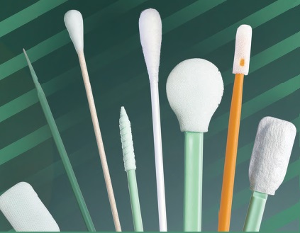

Vaatdoeken
De meeste doekjes van zowel stof als papier laten vezels achter bij gebruik. Net als er voor wattenstaafjes alternatieven zijn die geen vezels en stofjes achterlaten zijn er ook doekjes met die eigenschappen: Clean Room Wipes en Swabs.
