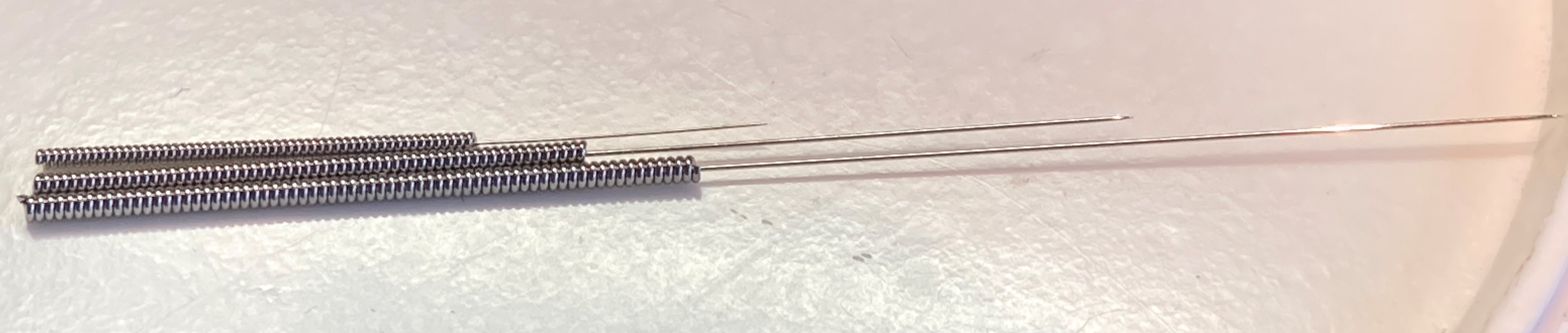

Wat hebben we nodig om er een te maken, welnu, en nu komt het, een acupunctuur naald. Hiervan zijn een aantal types resp. uitvoeringen. Ik laat hier drie naalden zien in drie lengtes, de kortste naald heeft een naalddiameter van 16/100, de middelste en langste hebben een naalddiameter van 25/100. De dunste naald van de originele oliegever die ik heb voor fijn werk is 20/100. Het buigmoment van de acupunctuurnaalden zijn enorm en daardoor uitermate geschikt om als oliegever te dienen.

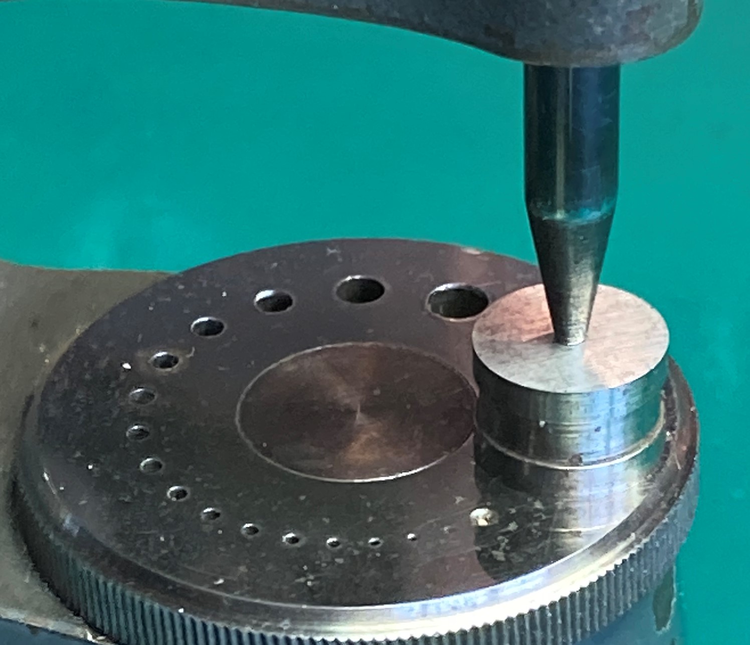

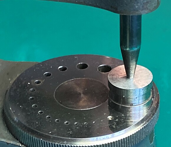

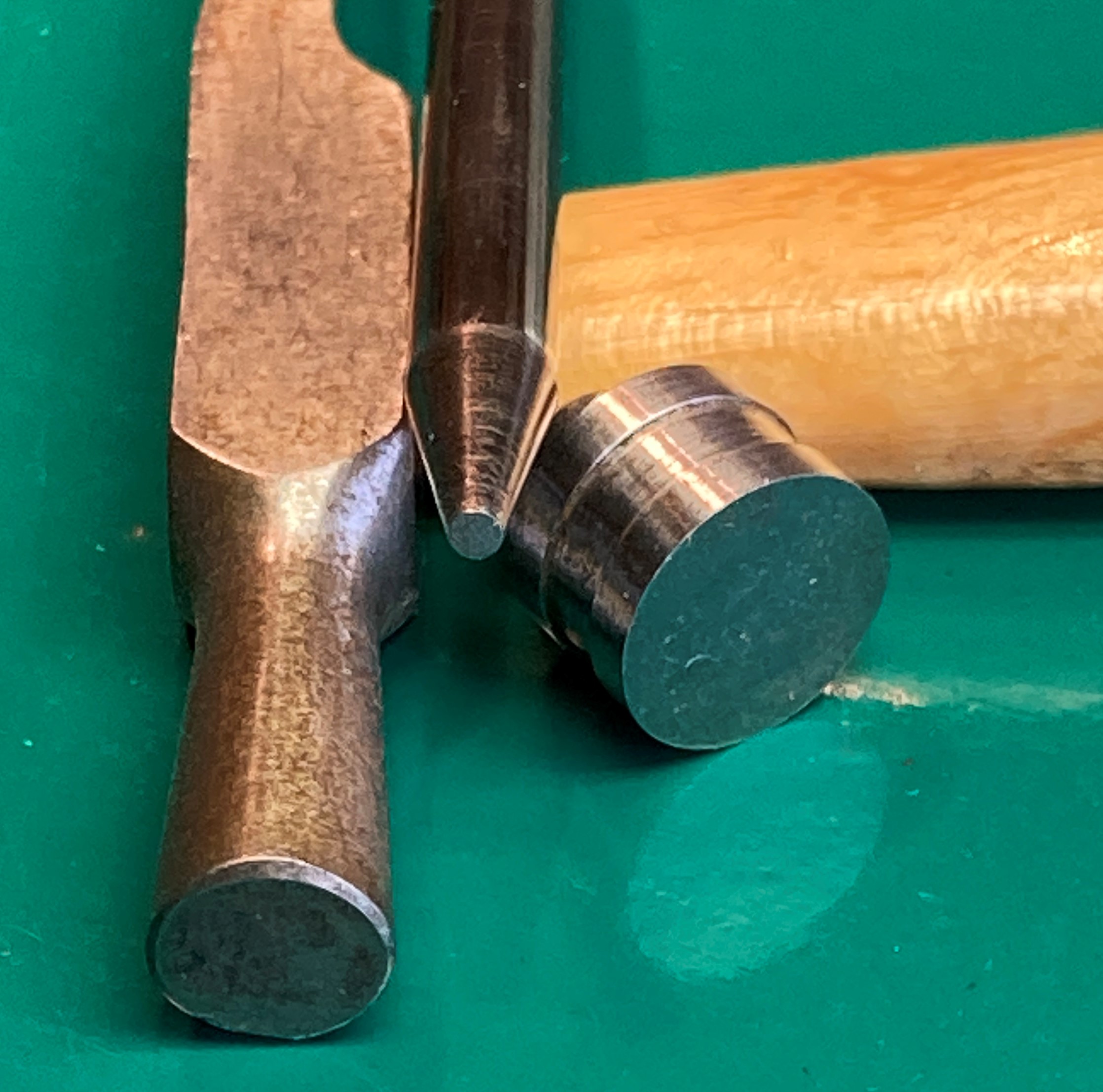

Wat heb je dan nodig om er een te maken, niet veel, een hamer en een aambeeld, elke horlogemaker heeft dat. Je kan ook een triebniet gebruiken, daar zitten hulpstukken bij zoals o.a. een klein aambeeldje en een pons, dus alles wat nodig is.

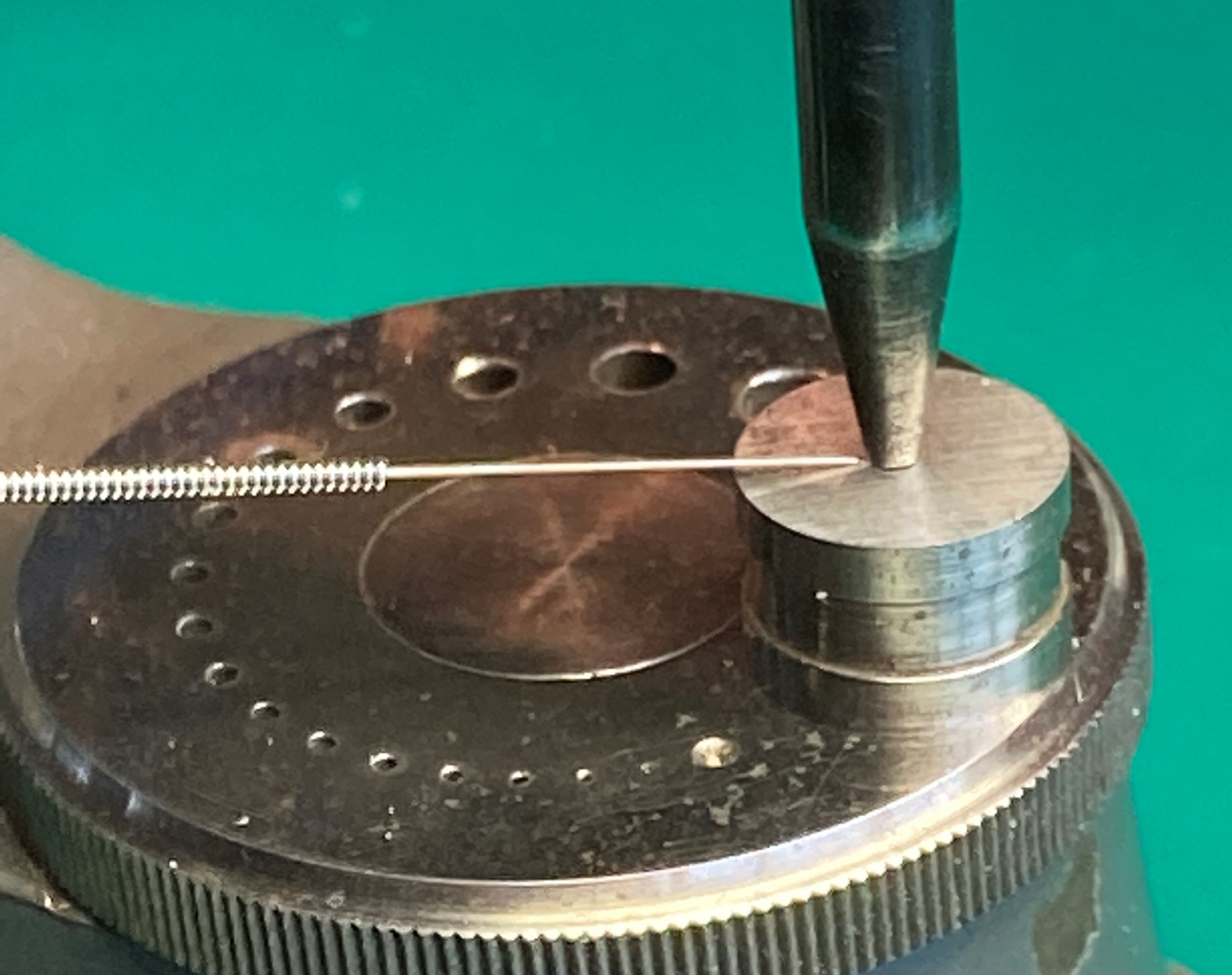

Ik laat hier zien hoe ik dat doe met een triebniet, je legt de punt van de naald op het aambeeld en sla met de hamer op de pons met een plat voorstuk, drie matige tikken zijn voldoende. Controleer of je de dikte hebt die je op dat moment wilt hebben. Als de punt reeds de gewenste vorm heeft ben je klaar, zo niet dan ga je vervolgens met een diamantvijl het platte gedeelte afvijlen totdat het platte gedeelte een druppel vorm heeft.

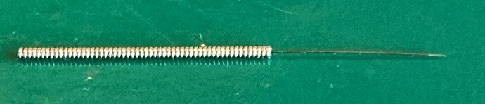

De naald voor de bewerking;
De naald gedurende de bewerking;

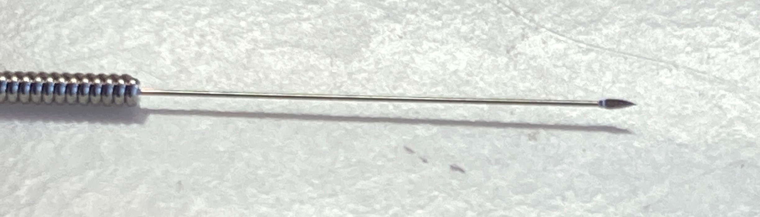

De naald na de bewerking;
Als je dat dan hebt gedaan, is het eigenlijk klaar.
