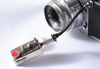

Het eerste ding is inderdaad een losse zelfontspanner voor een oud type foto camera.
Ik herkende 'm meteen, want ik heb op mijn rariteiten plankje in de boekenkast ook zo’n ding liggen.
Ooit gekocht op een koninginnemarkt voor 1 euro. Geen idee wat 't was, maar ik vond het een grappig klein machientje ( het ding is niet groter dan ca. 7 x 2,5 cm). Enig onderzoek leerde mij wat het was. Ik vond er zojuist op het interweb zelfs nog eentje te koop:
Zo bevestig je hem (m.b.v. een draadontspanner) aan de sluiter van je camera.
Of zo, rechtstreeks op sommige camera’s zoals deze oude Canon uit de jaren '60 en ook op de oude Leica’s uit die periode.

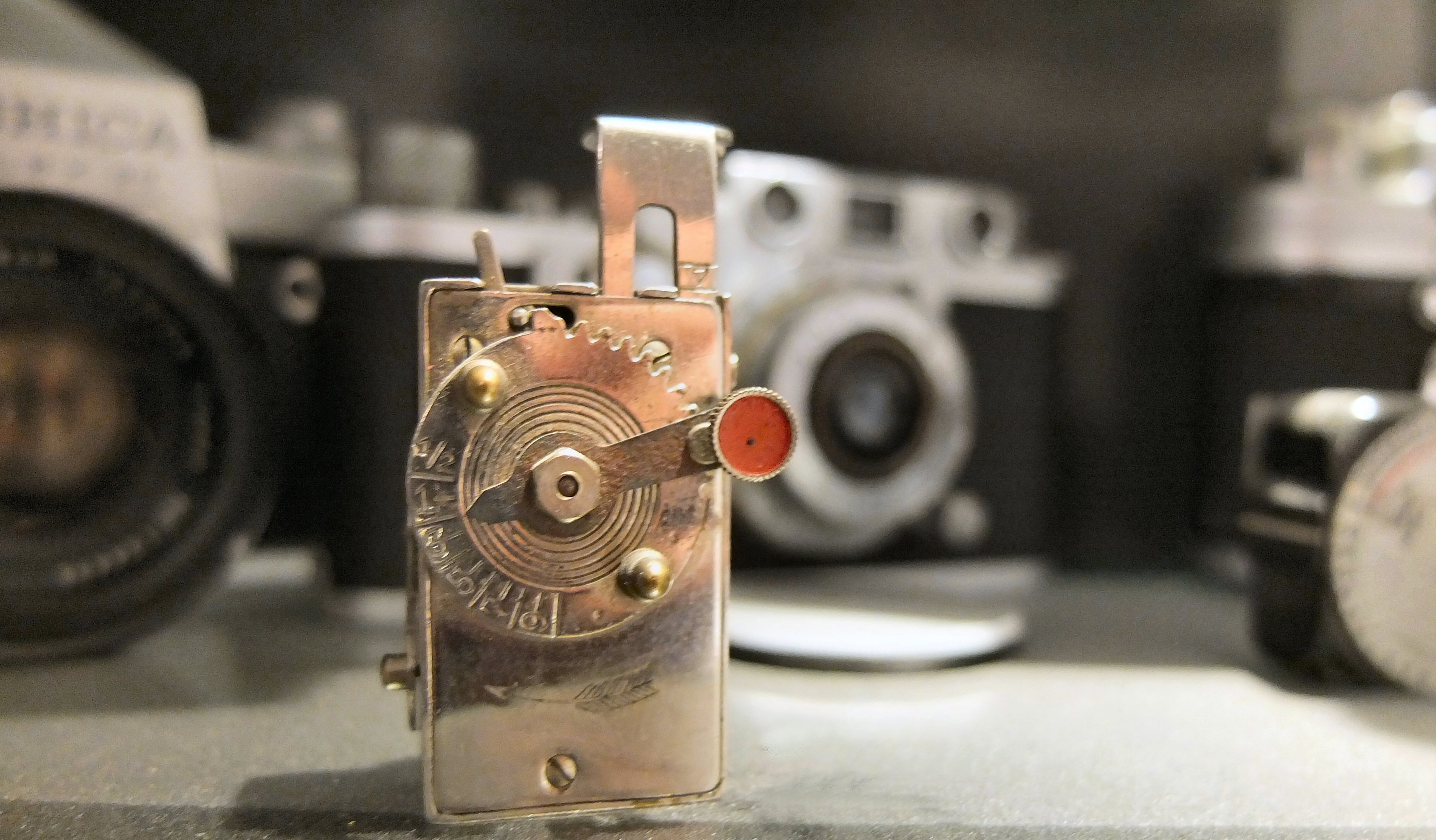

Hierondermijn eigen exemplaar:

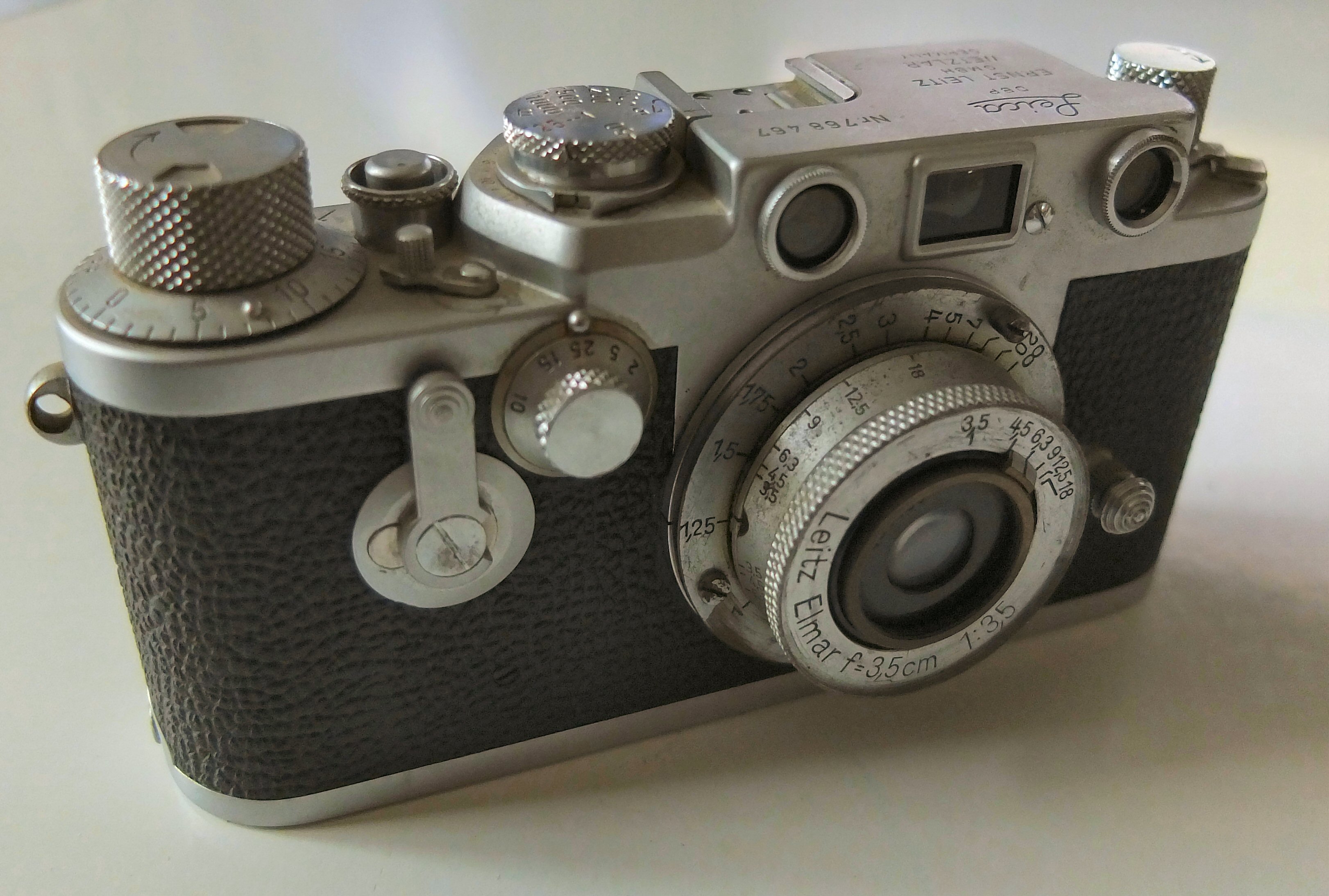

Om te beginnen is IMHO de relatie tussen (mechanische) horloges en mechanische cameratechniek evident. Met name de instelling van de tijden voor de mechanische sluiter wordt bedient door een constructie die in feite een klokwerk is. De mechanische constructies in sommige camera’s zijn soms zelfs gecompliceerder dan bij de meeste klok- en horloge uurwerken. Ook hier zien we piepkleine onderdeeltjes en schroefjes als suikerkorrels. Denk bijvoorbeeld aan het mechaniekje wat in een oude Leica kleinbeeld camera de meetzoeker bestuurt: het draaien aan de lens voor de scherpstelling bedient binnen in de camera een systeem dat er voor zorgt dat twee beelden samenvallen in de zoeker op het moment dat de optimale scherpte t.o.v de afstand tot het te fotograferen object bereikt is. Dit gebeurt d.m.v. een ingenieuze bediening van twee draaibare prisma’s die twee beelden over elkaar heen projecteren. Van de nauwkeurigheid en vereiste degelijkheid van zo’n constructie, die ook nog eens een lange levensduur moet hebben, kunnen veel horloge ontwerpers en constructeurs nog wel wat leren.
Hierboven mijn oude Leica IIIF kleinbeeld camera uit 1934 die nog steeds functioneert.
Aardig detail m.b.t. het kleine apparaatje waar het in dit topic over gaat: die zelfontspanner zit in deze camera al ingebouwd, maar werkt met een zelfde veer opwind systeem als het externe ding, maar dan van binnen uit: de dial rechts naast de lens (voor de kijker links) kun je op de gewenste tijd stellen, dan het hendeltje daarnaast naar beneden draaien om de veer op te winden. Op de sluiterknop drukken en… rrrrrrrrrrt…klik! De foto is gemaakt met x seconden vertraging.
Het kleine zelfontspanner hulpstukje waar het in dit topic o.a. om gaat is dus helendalwelzotamelijk een horloge gerelateerd ding: het is in wezen een klokje. Dat klokje bedient een meganiekje dat op zijn beurt een sluiterknop van een camera kan indrukken, na het verlopen van een ingesteld aantal seconden. Een klok (uur)werkje voor pakweg max. 10 seconden zeg maar.

Leuk, Jenneke, die link naar Autoknips!
Op die van mij staat ook een merknaam: Ferdax.
Blijkt een ding te zijn van Frans fabrikaat.
Die van mij heeft helaas niet het mooie blikken doosje waarin ze kennelijk werden verkocht.
[Ferdax Retardateur Collection appareils photo anciens par Sylvain Halgand (collection-appareils.fr)]
http://www.collection-appareils.fr/accessoires/html/accessoire-739-Ferdax_Retardateur.html
Heb over het merk verder niks terug kunnen vinden, maar ze zijn denk ik niet echt zeldzaam. Ze worden nogal eens aangeboden o.a. op Ebay Frankrijk

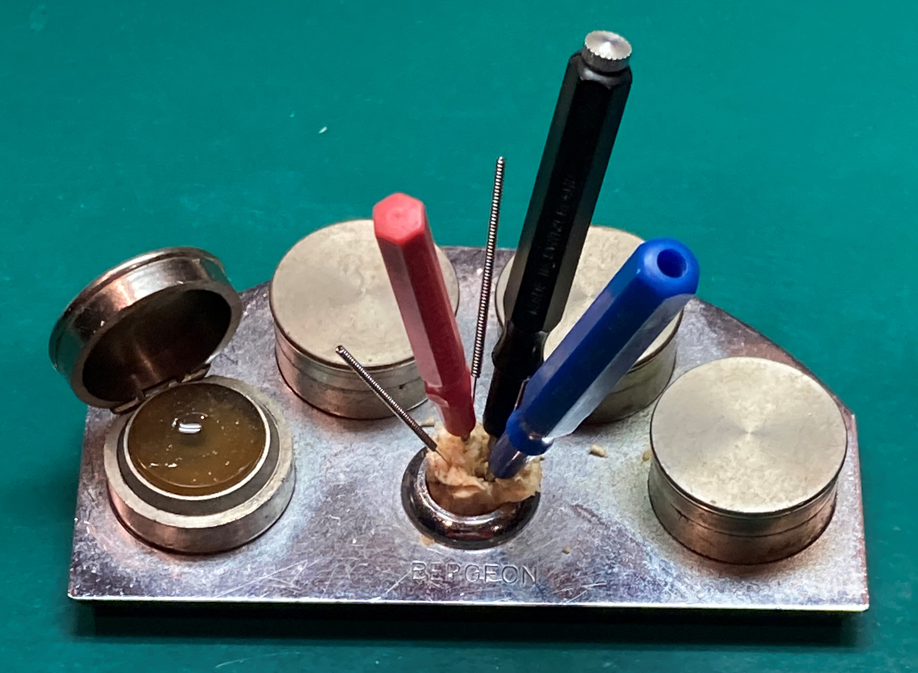

Is #2 niet voor je oliegever schoon te maken tussen het geven van verschillende oliën door?
Ben alles behalve een ervaren horlogemaker, maar volg momenteel een opleiding. In mijn oliegever zit ook een soort vilt die hiervoor bedoeld is.
Met goed 10 posten tot heden al een erg leuk en leerzame topic. Mooi bijdrage ook van @Lexaf!

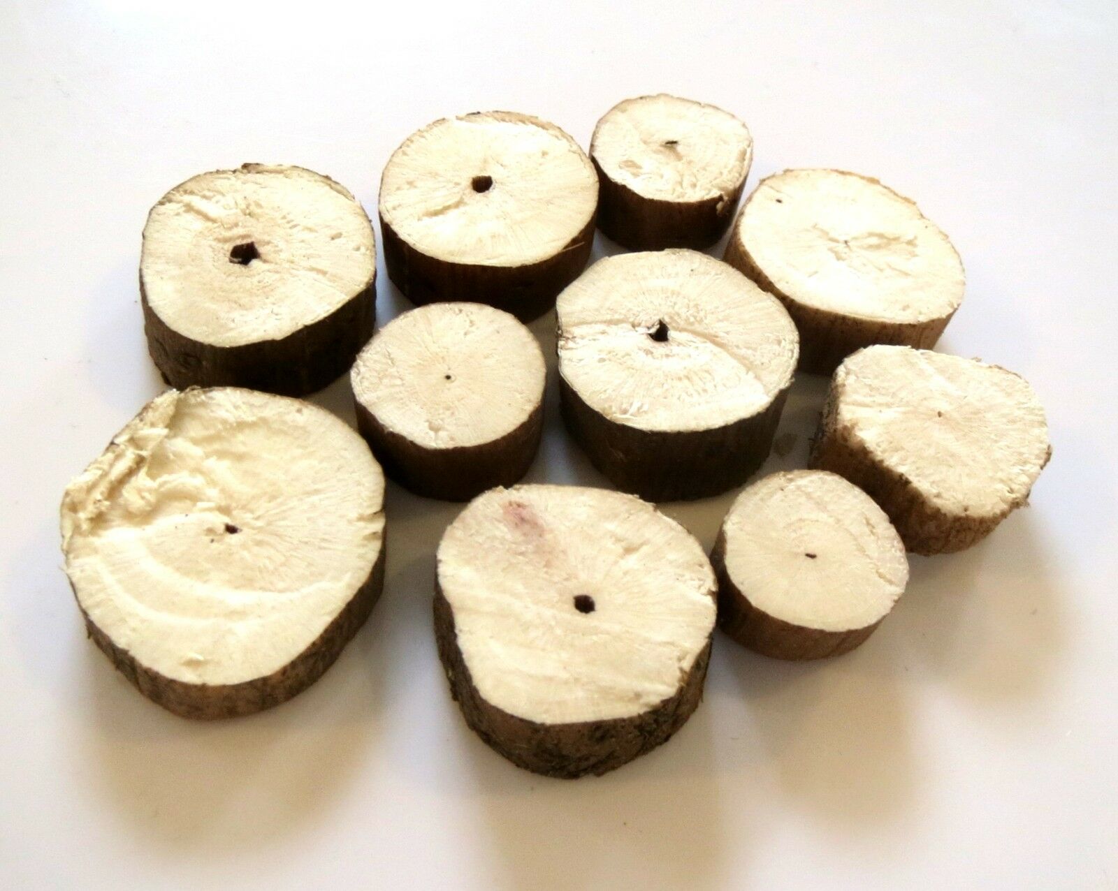

Ik zie geen nut om dit te gebruiken om een oliegever schoon te maken, ik denk dat er dan ook wel iets van een residu op het oliegedeelte van de naald achterblijft en dat is volgens mij nu juist niet de bedoeling.
Ik gebruik daarvoor pith wood, daar zet ik ook mijn oliegevers in na het gebruik, dat is een veilige manier en wordt de oliegever ook vetvrij en vrij van ongewilde residu aanslag.
Voor de geïnteresseerde kijker, de metalen pennen met geribbeld handvat zijn acupunctuur naalden die ik tot oliegever heb omgevormd. Hier heb ik enige tijd geleden een topic over gemaakt.
