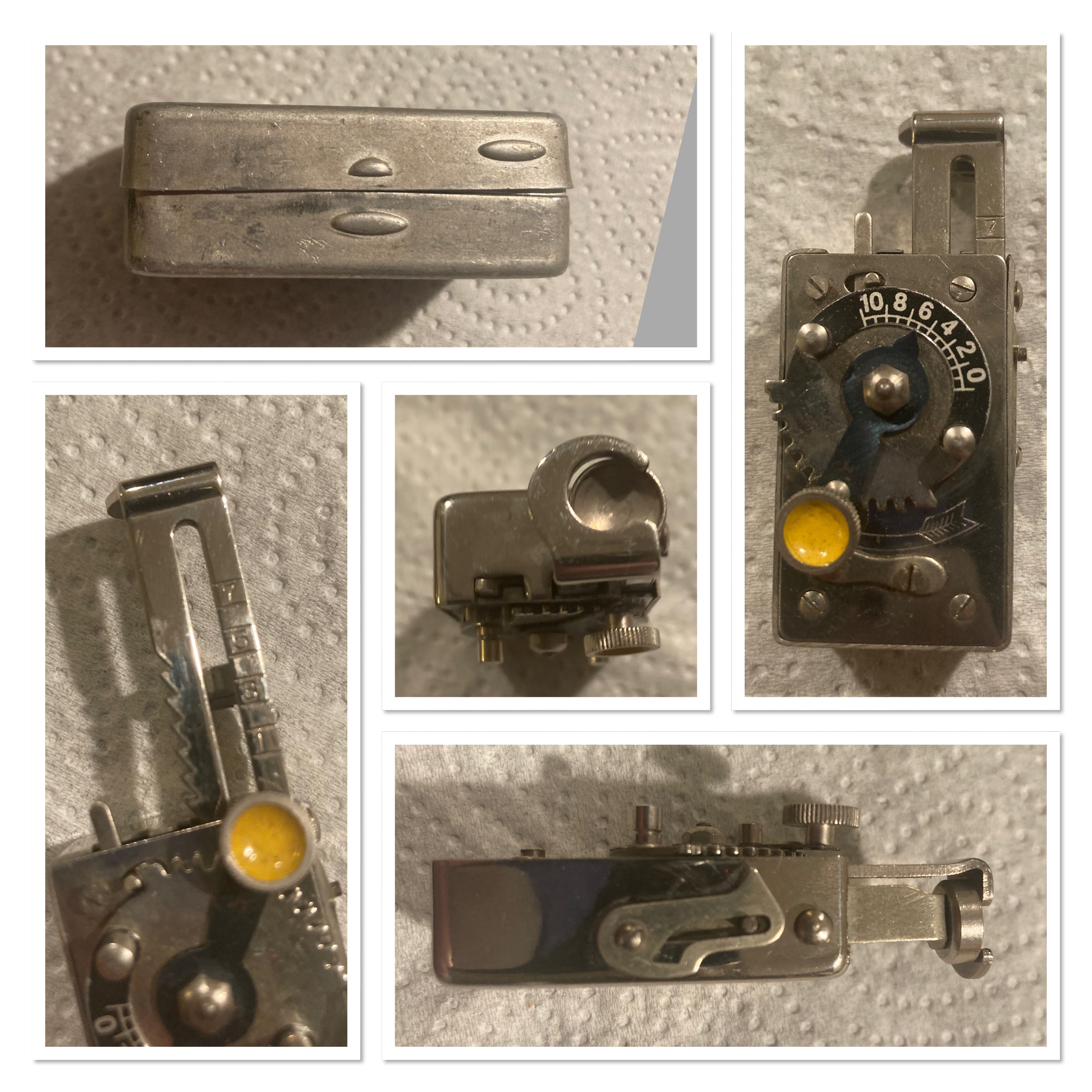

#1 de katapulterende timer
In een doosje van 3 bij 5,5 zit dit intrigerende ding. Het wijzertje kun je verplaatsen. Met de schijf draai je iets van een veer op (want met palletje onderin kun je de schijf laten “lopen”. Aan het eind tikt deze dan tegen een palletje bovenop. Wat weer het soort rechte schuifmaatje “unlocked”. En aan de zijkant zit de geleide waarmee je de “knop” aan de bovenkant bij indrukken vastzet. En zit nog een los blauw radje bij.

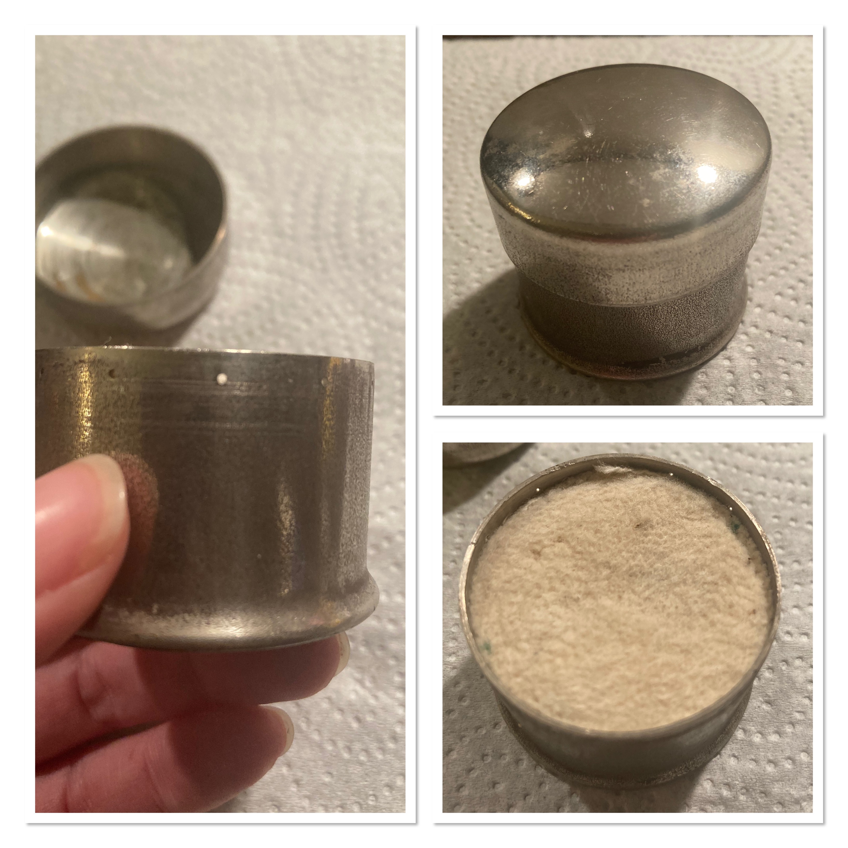

#2 doosje vloerbedekking
Een leuk glimmend doosje met daarin een soort dicht hoogpolig vilt tapijt. Aan de zijkant zitten in het onderste blikje bovenin lucht gaten. Misschien om je schroevendraaier mee schoon te maken?

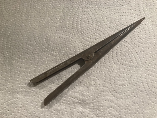

#3 tang
Een metalen knijper die hol is. Dus rond van binnen.

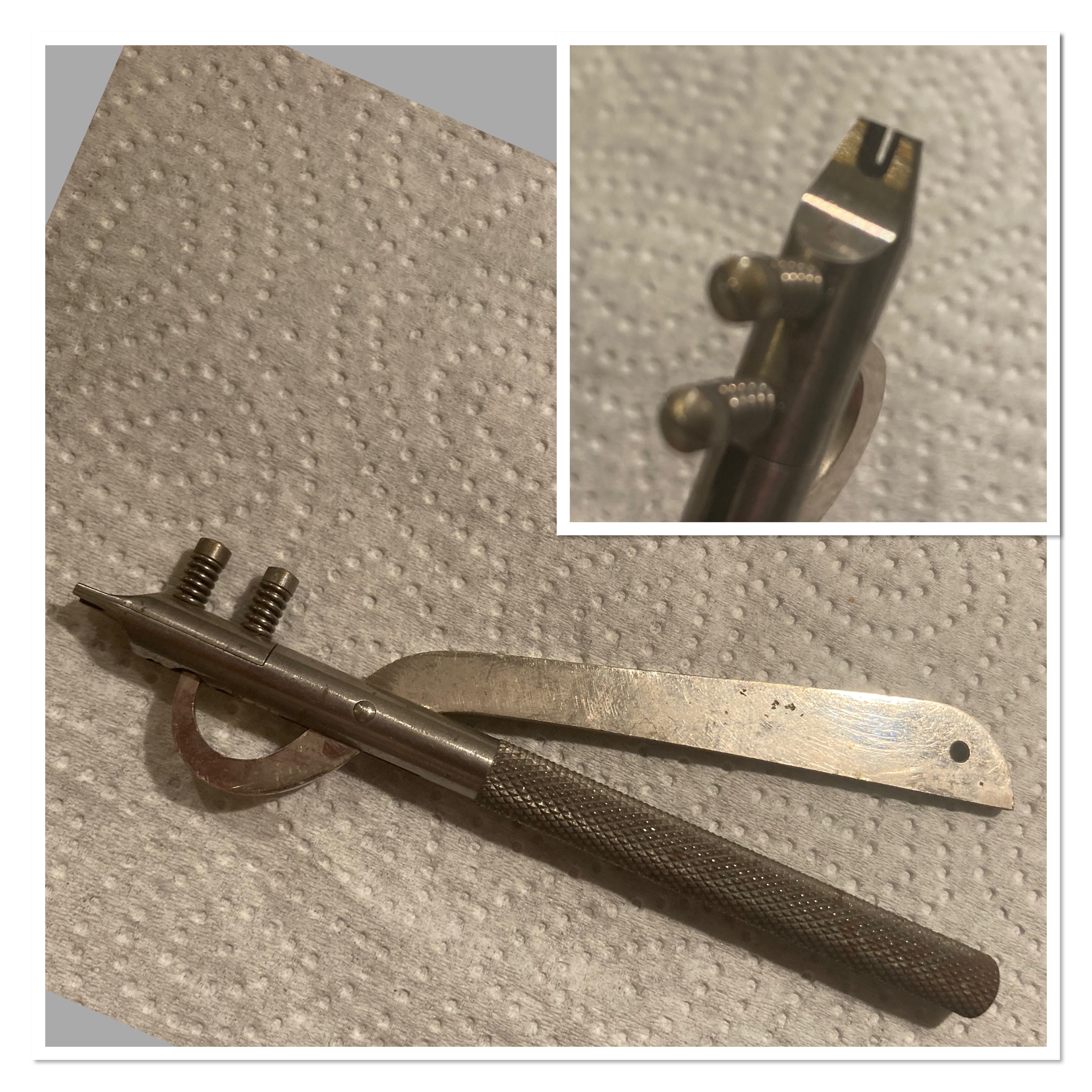

#5 cannon pinion remover
Het ging mij in het lotje om dit ding. Ik heb nog wel eens ruzie met vastzittende pijpjes en bij Offrei staat deze als cannon pinion remover genoemd. Knijpen en het bekje gaat recht uit elkaar. Maar hoe en of dit ding te gebruiken is bij een uurwerk, is mij niet duidelijk.

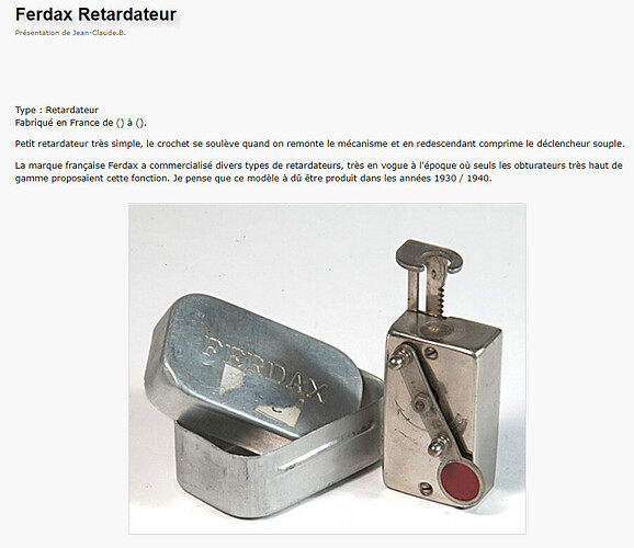

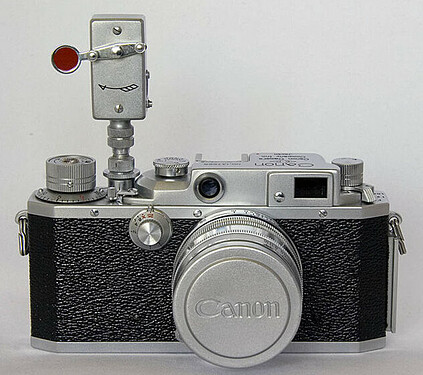

Het eerste ding is inderdaad een losse zelfontspanner voor een oud type foto camera.
Ik herkende 'm meteen, want ik heb op mijn rariteiten plankje in de boekenkast ook zo’n ding liggen.
Ooit gekocht op een koninginnemarkt voor 1 euro. Geen idee wat 't was, maar ik vond het een grappig klein machientje ( het ding is niet groter dan ca. 7 x 2,5 cm). Enig onderzoek leerde mij wat het was. Ik vond er zojuist op het interweb zelfs nog eentje te koop:
Zo bevestig je hem (m.b.v. een draadontspanner) aan de sluiter van je camera.
Het tweede item, lijkt me een potje waar je kleine gereedschappen of onderdelen insteekt. Onderin het potje wat olie zodat ze beschermd blijven en klaar voor gebruik. In ieder geval zo gebruikte mijn grootvader een dergelijk potje
De timer functie had ik ook al bedacht en daar is ook door o.a. @Lexaf uitgebreid op geantwoord.
Het doos ik zou niet weten waarvoor ik het zou gebruiken. Mijn pillen doosje is van kunststof, doorzichtig en zonder gaatjes.
De tang is voor mij ook onbekend, ik zou niet weten wat ik ermee moest aanvangen.

Had nav je eerste post al wat rondgekeken en dit apparaatje lijkt uit de jaren 30 te zijn. En de link met uurwerken… jazeker! Ik ben niet geheel zeker over de fabrikant (was nogal leentjebuur), maar deze lijkt begonnen te zijn met het maken van uurwerkonderdelen (wielen). https://autoknips.jimdofree.com/selbstauslöser-deutschland/morat/
Leuk, Jenneke, die link naar Autoknips!
Op die van mij staat ook een merknaam: Ferdax.
Blijkt een ding te zijn van Frans fabrikaat.
Die van mij heeft helaas niet het mooie blikken doosje waarin ze kennelijk werden verkocht.
Heb over het merk verder niks terug kunnen vinden, maar ze zijn denk ik niet echt zeldzaam. Ze worden nogal eens aangeboden o.a. op Ebay Frankrijk
[RETARDATEUR MECANIQUE FERDAX FONCTIONNEL | eBay]
Edit:
Ik heb nog even verder gelezen op Autoknips (wat een leuke site is dat, hieruit blijkt dat die dingen an sich dus óók een verzamelobject zijn! )
Wat verder op bij de rubriek ‘Selbstauslöser Frankreich’ wordt de Ferdax ook genoemd.

Ik zie geen nut om dit te gebruiken om een oliegever schoon te maken, ik denk dat er dan ook wel iets van een residu op het oliegedeelte van de naald achterblijft en dat is volgens mij nu juist niet de bedoeling.
Ik gebruik daarvoor pith wood, daar zet ik ook mijn oliegevers in na het gebruik, dat is een veilige manier en wordt de oliegever ook vetvrij en vrij van ongewilde residu aanslag.
Voor de geïnteresseerde kijker, de metalen pennen met geribbeld handvat zijn acupunctuur naalden die ik tot oliegever heb omgevormd. Hier heb ik enige tijd geleden een topic over gemaakt.
Kijk eens op de volgende link; Van acupunctuur tot oliegever.
De pillen zou ik niet in dit doosje doen, alhoewel het niet naar olie ruikt @hoefnix. Maar klinkt wel als aannemelijk dat het een schroevendraaier-oliegever-poetspotje is. Of het verhaart… zal ik even moeten testen.
Kijk, maar bekend is het dus wel. En hoe hoor je dit onhandige ding precies te gebruiken? Moet het ergens onder, moet er iets tussen en dan waar precies.
Wel, een cannon pinion remover zegt het eigenlijk al, een cannon pinion is het minuten rad en dat ding is dus om dat rad van het centrum rad af te halen.
De opening gaat onder het verdikte gedeelte van dat rad en door de handel in te knijpen zal de kromming op de platine rusten en door de druk het rad van het centrum rad naar boven lichten.
Veel minuten raderen hebben geen verdikt gedeelte maar is een glad stukje buis, veelal plaatst de horlogemaker dan de sleuf gedeeltelijk onder de tanden van dat rad en drukt het dan omhoog, waarbij de kans bestaat dat de tanden worden beschadigd en als dat rad behoorlijk vast zit kunnen er zelfs tanden afbreken. Ga je dan ook nog eens wat scheef, dan kan de as van het centrum rad afbreken en dan ben je ineens heel ver van huis.
En dan heb je weinig opties, of nieuwe onderdelen aanschaffen of naar een horlogemaker gaan die wel verstand heeft van zaken.
Conclusie, in horlogemakers jargon een lorre ding.
