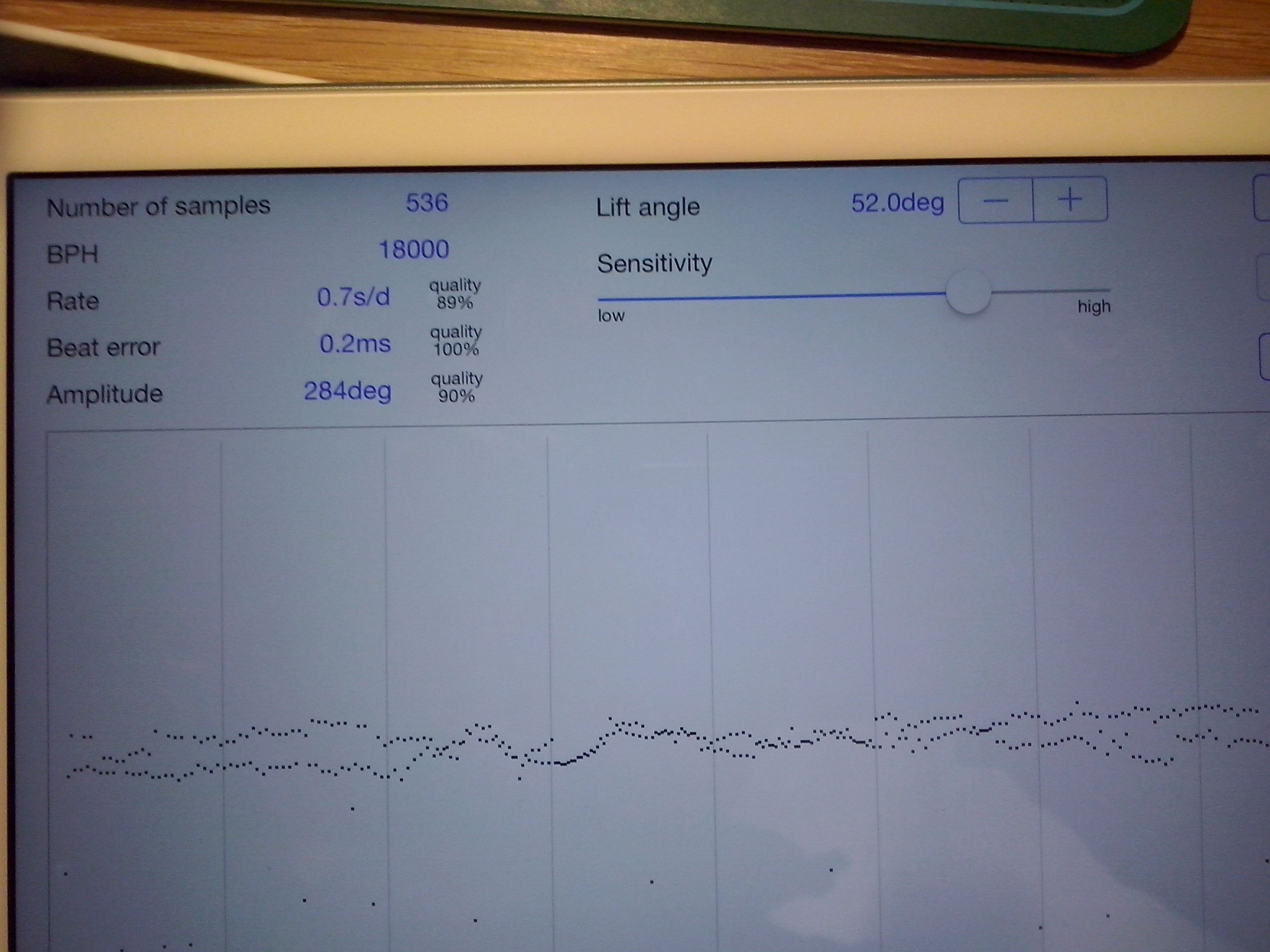

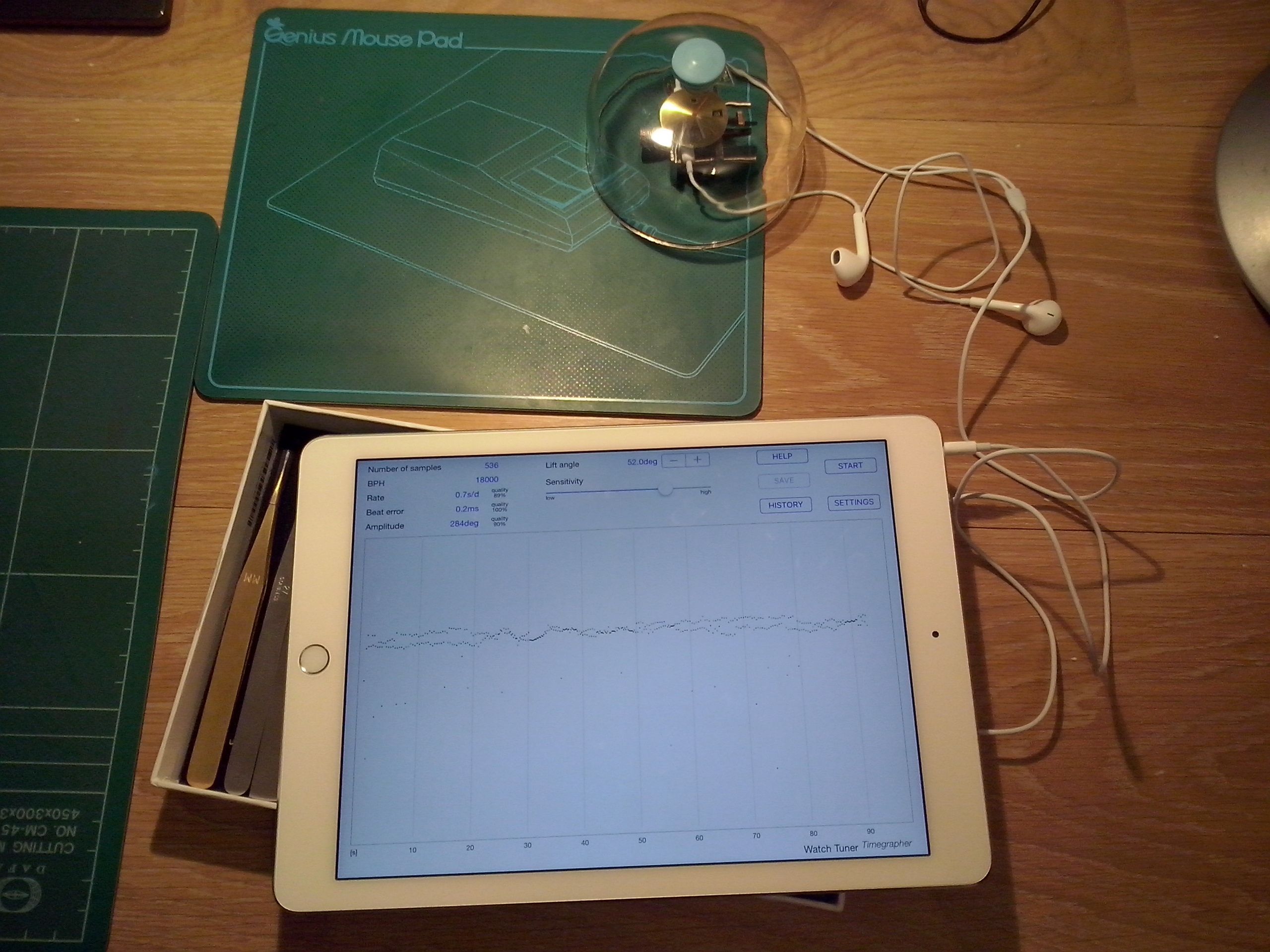

Gisteravond even zitten stoeien met de Tissot 784-2 die ik net vers geserviced heb.
Heb zelf geen apple spullen (Timegrapher app is niet beschikbaar op android :confused:) dus even met de ipad en koptelefoon van m’n vrouw aan de gang. :sunglasses:
Begon met een beat error van 2 ms en 35 seconden per dag in de plus, maar na een uurtje frunniken was dit het resultaat:
Ik kan niet zeggen dat ik dit een mooie vlakke lijn vind, maar een deel wordt ook veroorzaakt door omgevingsgeluid. (er kwam nog een vliegtuig over, een auto door de straat, je ziet vanalles terug)
Overigens vergen de app en de opstelling ook wel wat oefening; hoe zet je de gevoeligheid en waar leg je de microfoon neer. Uiteindelijk werkte het het beste met de mic onder het uurwerk in de houder en met het stolpje eroverheen (waar die dingen al niet goed voor zijn :smile: )

Mooi man! Klopt de bph van 18000?
Mijn ervaring is kroon 1x uittrekken, microfoon helemaal er tegenaan leggen, plus iets met gewicht er tegen zodat hij blijft liggen.
Het uurwerk zit nog niet in de kast, dus ik weet niet of kroon uittrekken dan erg veel uitmaakt, maar ik kan het nog eens proberen :smile:
Ik heb de microfoon geprobeerd zo dicht mogelijk bij het anker te krijgen.
De BPH van 18000 was ook wat ik op internet kon vinden over dit uurwerk dus dat lijkt te kloppen. lift angle is moeilijk te vinden voor Tissot uurwerken. ik vond ergens op een ander forum iemand die 52 riep, dus dat heb ik maar aangehouden.
Horloge loopt perfect! Zou het fijn zo laten, grafiek zou ik me niet veel van aan trekken, elk geluidje word daarop geregisteerd, als er een speld op de grond valt hoort dat appje het nog :slight_smile:
Maar tof dat het gelukt is!
Ik laat het ook lekker zo, ben wel tevreden met deze waarden, maar misschien kan ik m’n meetmethode nog wat optimaliseren.
Een elektrische tandenborstel die een verdieping lager gebruikt wordt is voldoende om je hele meting in het honderd te gooien ben ik al achter. :laughing:
