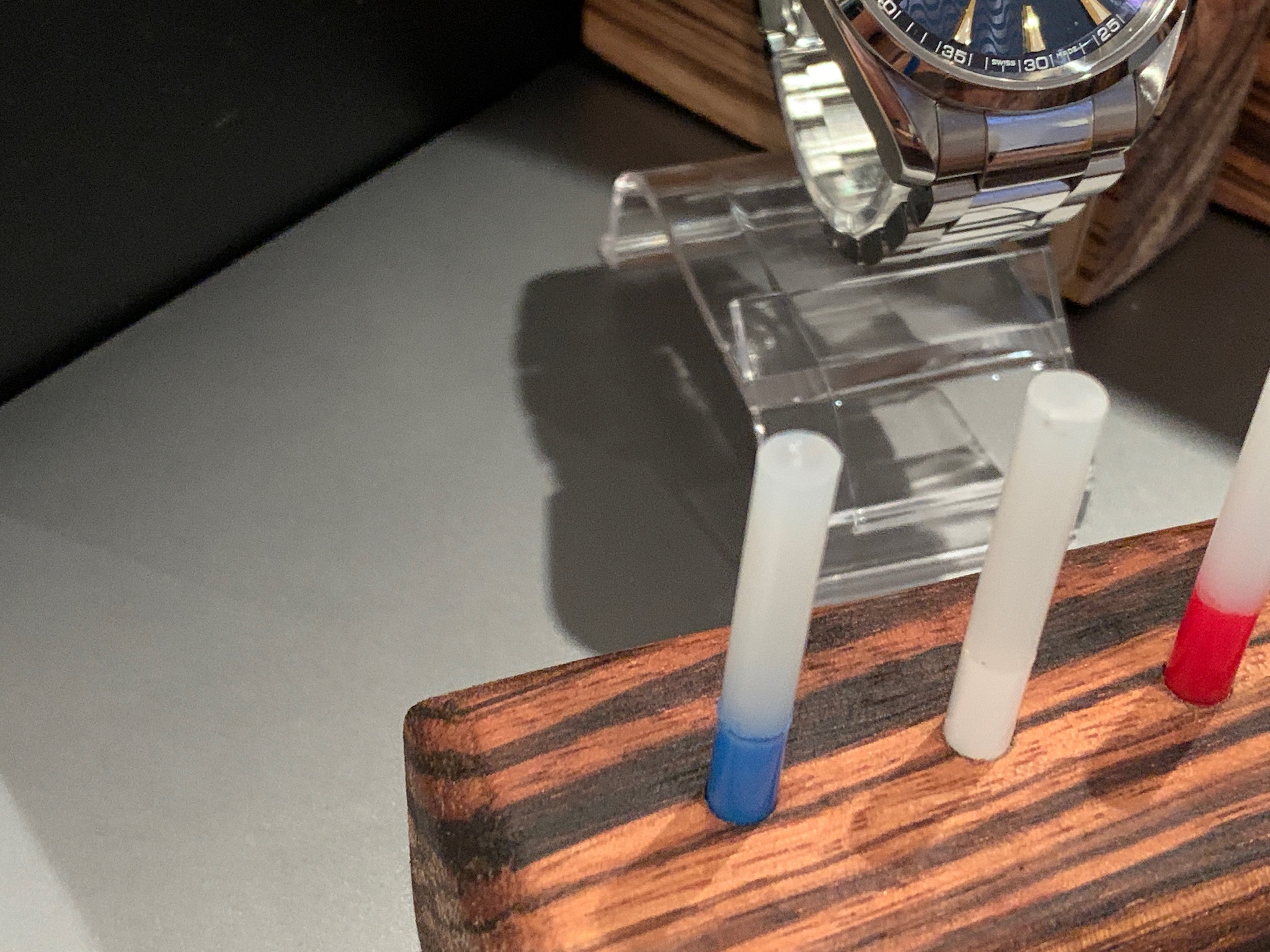

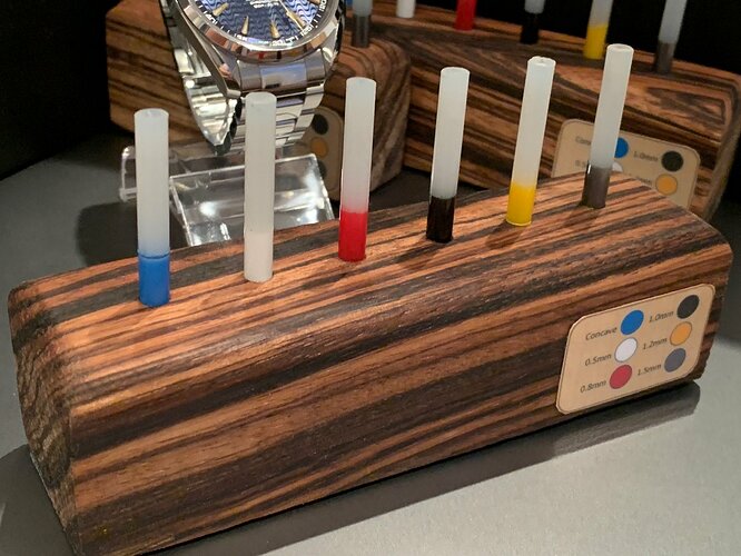

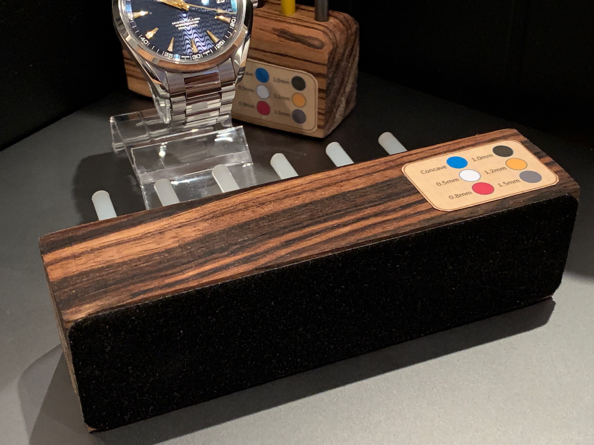

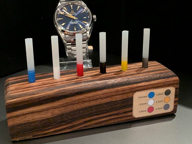

Zo, ik dacht ik ga dit uit de hand gelopen DHZ projectje eens even delen. Ik moest nog wijzerdrukkers hebben en vond die van Bergeon wel erg duur. Staafjes polyamide besteld en mini boortjes. Van 0.2mm tot 2.0mm in kleine stapjes en vervolgens aan de slag gegaan. Nog best ingewikkeld om via malletje in het midden uit te komen. Toen waren ze niet uit elkaar te houden. Dus maar kleurtje gegeven met zelfde index als Bergeon. Toen ook maar direct een mooi standaard gemaakt. Had nog heel mooi massief zebranohout liggen. Plaatje erop met de maten en tegen het krassen stukje vilt onderop. Eentje bijgemaakt voor iemand anders en omdat ik toch genoeg materiaal had maar een reserve. De blauwe is overigens concaaf, alleen een “deukje”.
Totaal financieel niet meer interessant gezien de enorme tijd maar toch leuk om te hebben. Op de foto’s zijn de gaatjes bijna niet te zien!

Oh ja en het handige is dat alle achterkanten stomp zijn en ook makkelijk voor aandrukken etc gebruikt kunnen worden zonder iets te beschadigen.
