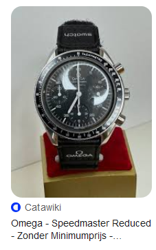

Al een tijd lang heb ik (zoals meerdere hier) een Omega Speedmaster op de wensenlijst staan, in mijn geval een Reduced. Dit omdat de 39mm mooier valt om mijn pols, maar ook omdat de prijzen iets beter te doen zijn. Inmiddels weet ik dat de uurwerken van de reduced wat gecompliceerder zou moeten zijn, en een service bij Omega al snel €1000 kost. Desondanks blijft dit horloge mij trekken en houd ik dan ook regelmatig de bekende verkoopkanalen in de gaten om te zien of er een te koop staat die goed geprijst is. Afgelopen week verscheen het volgende exemplaar op MP, waarop ik een bod heb gedaan en af heb gesproken morgen te gaan kijken. Zoals sommige van jullie hebben kunnen zien hier op het forum is mijn kennis van horloges niet op alle gebieden even groot, en ben ik recent voor het eerst de fout in gegaan om een replica te kopen waar ik dacht dat het om een echt horloge ging. Om dit te voorkomen, zou ik graag jullie hulp inschakelen voor wat tips en adviezen, en of jullie iets geks zien op de volgende foto:
Aan het serienummer te zien komt deze reduced uit 1999 en zou het om een 3510.50 moeten gaan met een caliber 1143 uurwerk. Wat mij opvalt is dat hij vermoedelijk wel ooit service bij omega heeft gehad gezien de wijzerplaat en de vrij witte hour markers. (Please correct me if im wrong!) Ik heb in mijn bieding rekening gehouden met een mogelijke service bij Omega, maar de verkoper verzekerd mij dat het horloge en de chronograaf functie goed werken. Als die service nu nog niet nodig is zou dat fijn zijn. Ik ben voornemens mijn bal mee te nemen om het uurwerk te kunnen openen en te vergelijken met foto’s die ik online heb gevonden van caliber 1143. Zie ik iets over het hoofd? En iemand andere tips waarmee ik morgen goed kan checken of alles kloppend en goed werkend is?

Je urenteller staat niet op de 12 trouwens en dat hoort-ie nu wel te doen!
Nog iets w.b. de plaat - je kijkt wellicht naar de ontbrekende T-aanduidingen voor en na Swiss Made. Maar in '99 was het ook al Luminova en geen tritium meer. Switch was meen ik in '97.

het vreemde is dat de “grote secondewijzer” op twaalf staat, net als de linker, en de onderste net ervoor
Onderste is de urenteller, en die reset 99% zeker niet correct meer. Je grote secondenwijzer is de chrono-secondenteller.

Ik kan me uiteraard vergissen, maar gezien het euvel met de urenteller en het Swatch-bandje, lijkt het erop dat deze recent van CataWiki kwam: Horloges Kopen in Online Veiling - Catawiki
Edit: link naar CataWiki werkt niet meer, maar hierbij wel de foto. Verkoopdatum oktober 2024.
