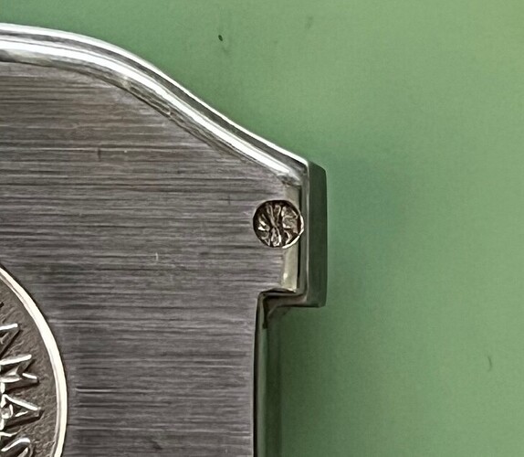

Hulp gevraagd bij verwijderen kastschroef Omega Polaris MF

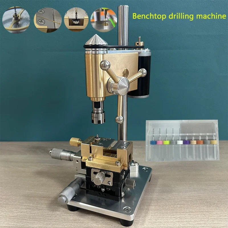

Met mini kolomboormachine kopje weg boren en hopen dat je dan daarna als deksel weg is met een tang de rest van de schroef er nog uit krijgt… anders is het ook daar boren en draad tappen…

Denk ook niet dat er Loctite is gebruikt. Verwarmen leverde niets meer op dan ik nu heb bereikt. Ga later vandaag kijken of de kruipolie heeft gewerkt. Wordt vervolgd

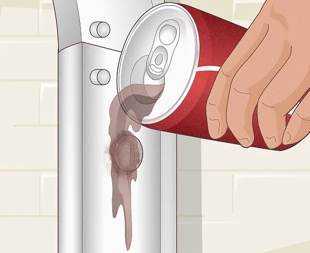

Goed plan om cola te gebruiken op een kast met uurwerk erin. Ga ik de volgende keer doen :+1:

Het goede nieuws: er was meer beweging in de schroef. Mede door verwarmen (niet verhitten @PeterLC :wink:). Het slechte nieuws: na een volledige slag wederom vast :man_shrugging:.
We gaan door, maar ik denk dat ik er niet aan ga ontkomen de kop weg te frezen.

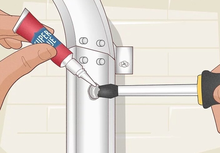

Anyway, ik zou proberen een betere passing tussen schroevendraaier en schroef te maken. Of je dat door een tik op een net te grote schroevendraaier doet, door te frezen, of met een druppeltje secondelijm tussen schroef en schroevendraaier moet je zelf uitvogelen. Beetje proberen denk. Wat nog wel eens wil helpen is zowel de kast als de positie van de schroevendraaier zoveel mogelijk fixeren, en zowel druk van boven als een hefboom op de schroevendraaier toepassen.
