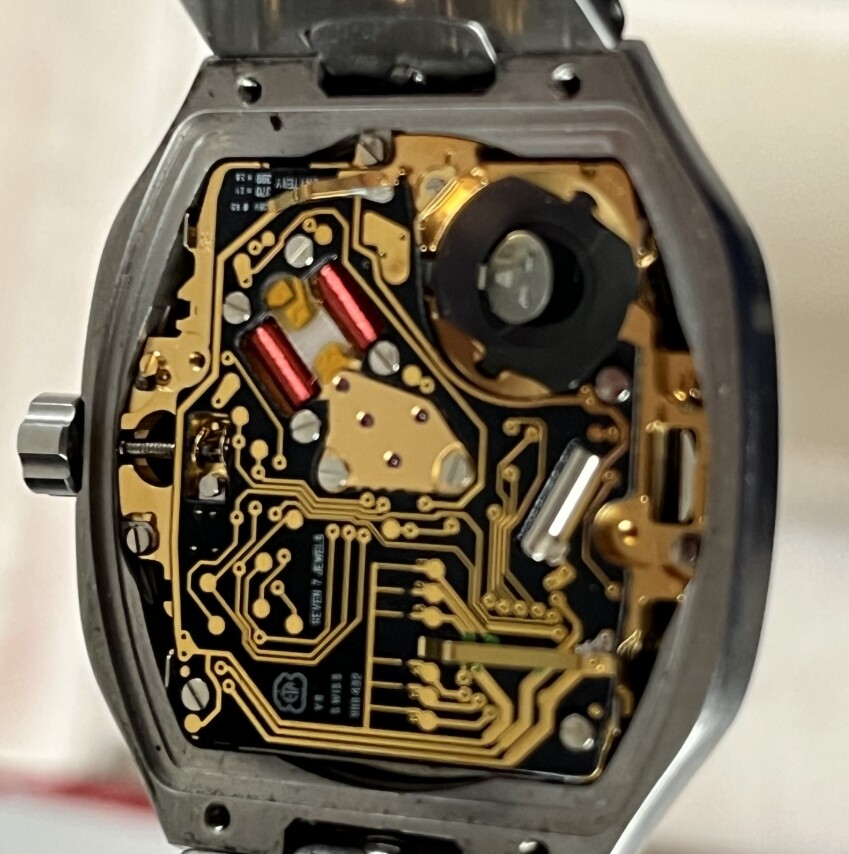

Hulp gevraagd bij verwijderen kastschroef Omega Polaris MF
Heb je de andere schroeven al teruggeplaatst? Dat haalt wat spanning van de andere schroef weg. Wat ik doe met dingen die niet los willen is nét even een slagje vaster draaien en daarna weer los. Werkt wonderbaarlijk genoeg bijna altijd.
En als dat laatste ook niet werkt, dan verder vastdraaien tot de kop loslaat.
Wat wel eens wil helpen is een stukje tape op de schroef plakken en daarna de schroevendraaier er goed indrukken. Net iets meer grip op de schroef.
Dat was ook mijn gedachte.
Er staat nu “spanning” op die hoek/schroef, wat het schroefje loshalen iets kan bemoeilijken.
En verder denk ik dat het schroefdraad is beschadigd. Anders zou bij driekwart losdraaien het geen probleem meer mogen zijn om de schroef er uit te krijgen.
Het schijnt dat ontspannen soms zelfs beter helpt :thinking:
TS was nog niet verder gekomen dan één kwartslag losser…

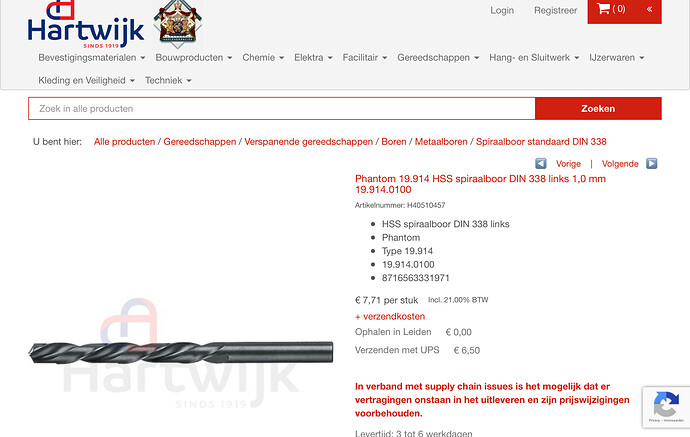

Mocht dat niet lukken, dan met een kleine kolomboor of boorhouder voorzichtig en langzaam in het midden boren met een linkse boor.
Je zou ook een grotere schroevendraaier af kunnen slijpen. Hierdoor krijg je een schroevendraaier met een bredere aanzet welke beter aansluit op de versleten kop.
Uitboren met een linkse boor van 1,0mm is nogal tricky ( in mijn ogen)

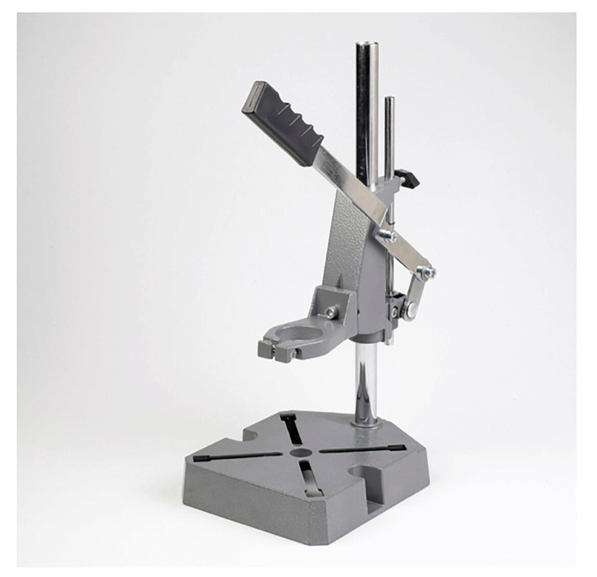

Stel dat opspannen met een kolomboormachine zonder schade lukt, dan zal de schroef ongecontroleerd omhoog kunnen komen bij het boren en je zal de druk niet snel genoeg kunnen lossen om afbreken te voorkomen!
Kan toch gewoon heel rustig en voorzichtig boren? Als de schroef draait de boor gelijk omhoog.
Ik weet niet hoeveel ervaring je hebt met een 1,0 mm boor in de machine, zou zelf eerst een center maken met een bolkop freesje en daarna handmatig ( dus het linkse boortje in een pennetang ) voorzichtig proberen uit te boren. Dan voel je tenminste wat je doet.
