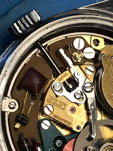

Iemand hier die toevallig weet hoe ik de opwindstift uit dit uurwerk krijg? Ik heb al van alles geprobeerd…

De opwindstift is uit één stuk. Er zitten geen drukpalletjes. Het middelste schroefje heb ik een slag of 3 losgedraaid maar de stem kwam niet los.
Het lijkt erop dat de twee schoeven met de sleufgaten te bewegen zijn als je ze allebei losser maakt . En dan vervolgens naar buiten schuiven?
Zo te zien kom dan het nokje aan de rechterkant vrij.
Al geprobeerd?
Verschijnt er wellicht ergens een palletje als je de kroon uittrekt? Die grap haalt Seiko vaak uit…
Wel die ene schroef. Beide nog niet, ook omdat er een waarschuwing op internet stond over wegspringende veertjes. Dan heb ik al gegeten en gedronken😂
Nee, nergens een palletje te zien

Ik zie wel dat er een lipje in het liggend opwindrad steekt, je zult beide schroeven los moeten draaien. Die links van SWISS, en de andere soortgelijke.

Hier staat een beschrijving, maar heel simpel klinkt het niet:

Lijkt me toch in de richting van wat ik en Pieter suggereerden.
Deze had ik ook gevonden. Dat vakjargon in het engels is soms echt irritant…
‘Then remove the 2 screws holding the sliding bracket it will lift off and the stem will come out… DANGER the clutch wheel will also be loose do not loose, Note the teeth thy are positioned toward the crown, just reversed from usual on most clutch wheels.’

Take pictures! :sweat_smile: Indien mogelijk. Dan weet je hoe het zat.
Het moet haast wel, tenzij er een tweedelige stift in zou zitten. Wat niet het geval is.
