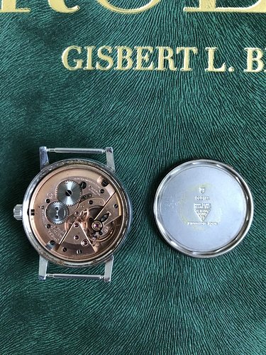

Ik kan mij niet voorstellen dat de bevestiging pinnen van de wijzerplaat zijn gebroken. Mogelijk is de bevestiging van het uurwerk in de kast niet goed gemonteerd, of zelfs helemaal niet gemonteerd waardoor het uurwerk al wat los in de kast zat. Het zal opengemaakt moeten worden om te kijken wat er exact aan de hand is. Met deze summiere informatie blijft het gissen.
Bedankt allemaal voor jullie reacties en hulp, ik heb ondertussen contact met @koen. Ik zal vanmiddag de kast open maken zodat ik iets meer informatie + foto’s kan geven van wat er daadwerkelijk aan de hand is.
Lijkt erop dat het kastplaatje rechtsboven is afgebroken
+1
En dus dat de stuk binnen wandelt…
