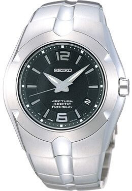

Beste forumgenoten,
mijn schoonvader heeft een oudere Seiko Arctura Kinetic Auto Relay, als het goed is, type nr. SNG079P1.
Zie onder:
afbeelding
Hij merkt dat de batterij nog nauwelijks lading vasthoudt, zelfs na flink lang schudden. Hooguit 24 uur.
De lokale horlogemaker in Breda gaf aan dat hier geen onderdelen voor beschikbaar waren, dus vroeg ik me af of jullie misschien iets wisten?
Zijn vervangende batterijen nog beschikbaar en zo ja, wat zou dat incl. service/installatie ongeveer kosten?

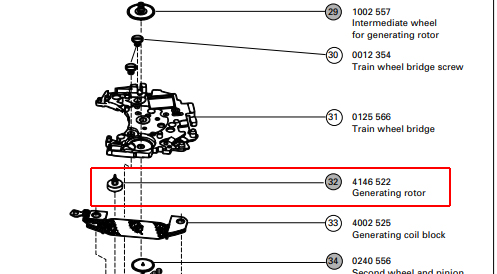

De 5J32 staat bekend om zijn zwakke Generating Rotor. Bij de 5J22 was deze wat sterker. Breekt vaak as van af zodat er geen energie wordt opgewekt door de rotor om de accucel te laden…
Heb dit zelf ooit wel eens gefixt, maar dat is best een klusje want dan moet alles uitelkaar en heb je dat onderdeeltje nodig die niet stuk is… Maar dat is dus als je pech hebt, meestal is het vervangen van accucel voldoende.
