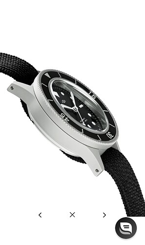

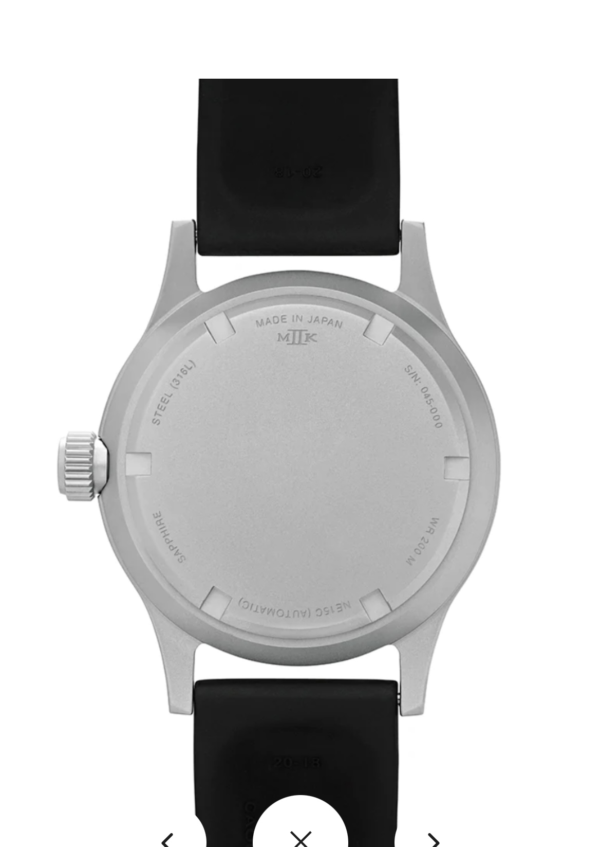

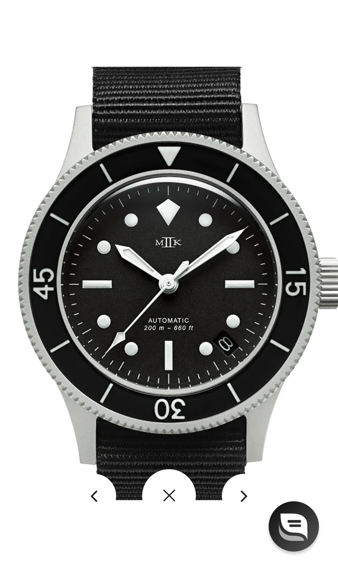

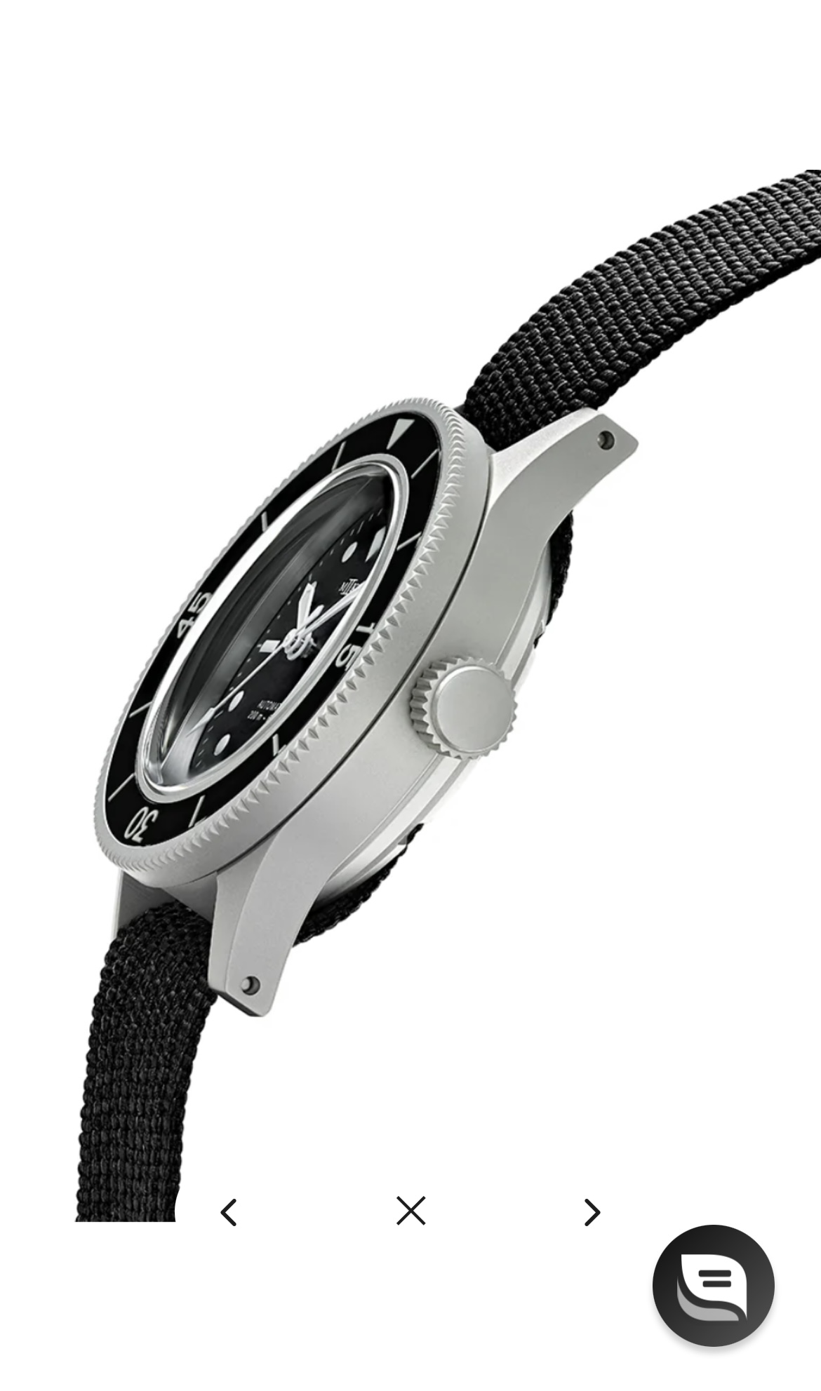

Vele positieve reacties verder en na enorm veel wikken en wegen ben ik eruit wat ik wil gaan maken; een (in mijn ogen) badass duiker geïnspireerd op de MKII (die de inspiratie weer van de Fifty Fathom) Zie onderstaande pica’s.
Je zou denken, koopt die dan… Jah behoort tot de mogelijkheden echterrr is dit :point_up: m net niet voor mij. Ik zoek een iets grotere diameter (42-43mm) en de datum vind ik niet zo mooi tussen 4 en 5. Die zou wat mij betreft helemaal weg mogen of op de 6. De wijzers en de wijzerplaat vind ik wel erg mooi.
Ik ben het halve internet afgegaan op zoek naar een dergelijke kast. Bij de Seiko’s mod sites hebben de kasten van de SKX007 of de SKX013 allemaal een afbuigend randje bovenaan zodat de bezel niet recht aansluit op de kast (zoals bij de MKII).
Wie o wie heeft goede raad waar een gezandstraalde / bead blasted kast van 42 of 43 (met uitloop naar 44) mm kast te vinden is? En waar een bijpassende bezel en wijzerplaat gevonden kan worden?
